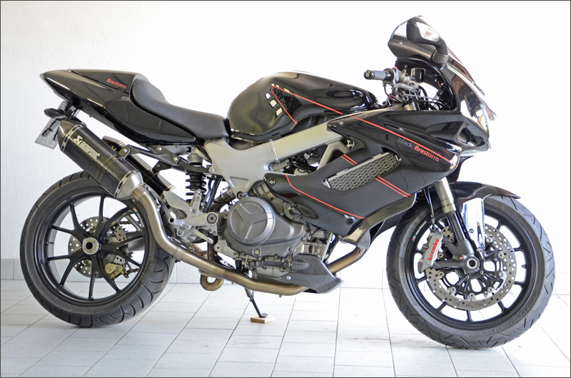

Ich habe die Chokezüge von SV und VTR 1000 F Firestorm kombiniert.
Einfach die beiden Züge von den Vergasern kommend (original SV) in den Verteiler der VTR eingehangen und dann hast du nur noch den einen Zug, der dann am Rahmen oder wo auch immer befestigt wird.
Ich kenn die VTR halt recht gut von unserem letzten Umbau.

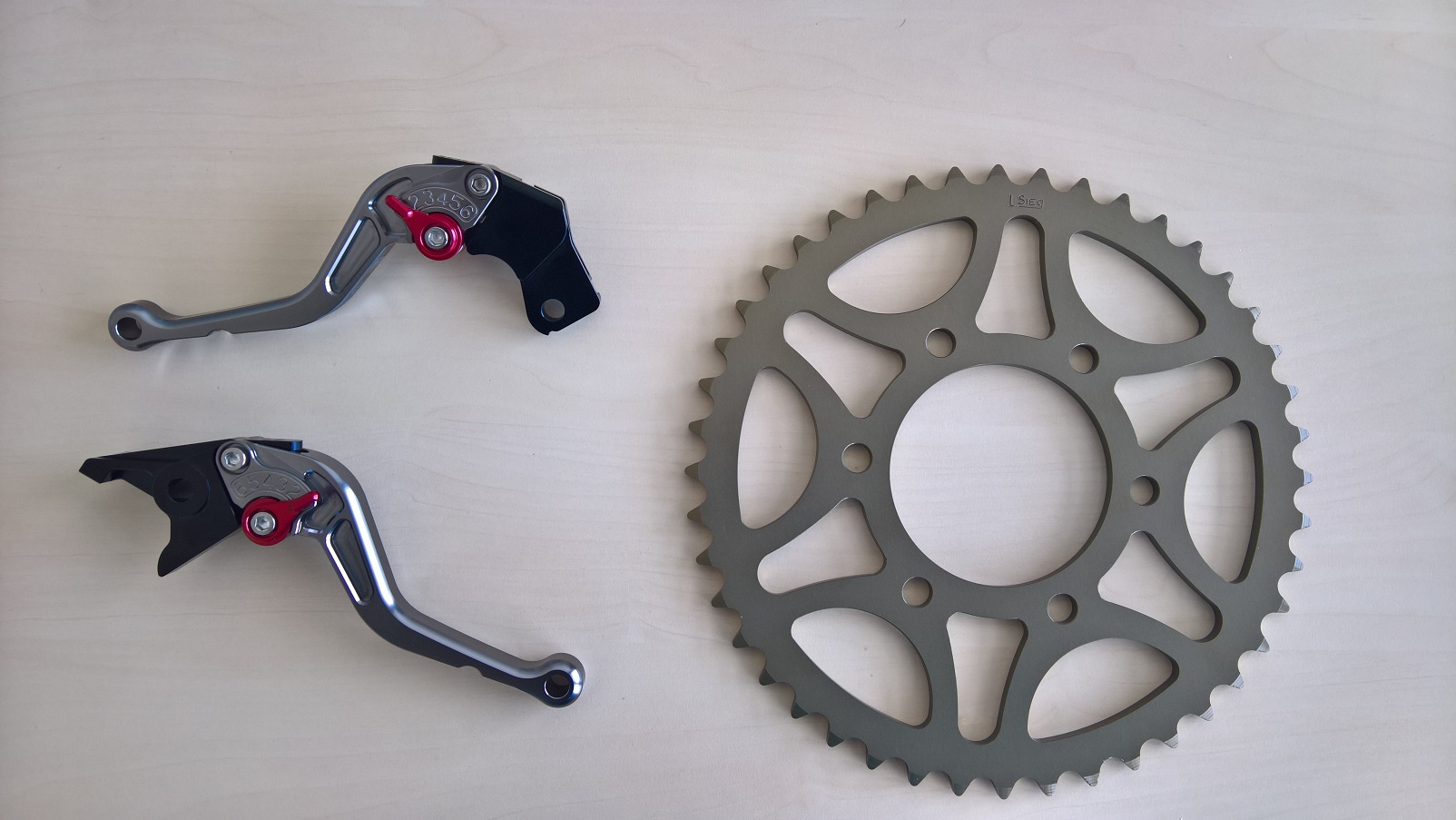

Das Kettenrad sieht sexy aus. Welcher Hersteller ist das?
Bast
Beiträge: 61
Registriert: 29.01.2018 9:28
Wohnort: HIG, Exil-Rüganer
Re: Umbau SV 650 S ´01
#36
Beitrag von Bast » 08.03.2018 16:13
Das ist von Motorradteile Sieg, ist eine Spezialanfertigung.
Die machen aber auch Serienkettenräder. Super Qualität!
#37
Beitrag von Dieter » 08.03.2018 16:27
Warum hat das Kettenrad 6 Löcher? Die SV hat doch nur 5??
editiert : Vorne geschaut PVM

Was kostet denn so eine Spezialanfertigung?

Beitrag von Bast » 09.03.2018 8:34
So rund 90,-€ mit Wunschdesign, individuellen Maßen, Beschichtung und Versand!

Ok, gibts keine Serienkettenräder die dort passen?

Beitrag von Bast » 09.03.2018 15:46
Doch, ich glaube GPZ irgendwas hat den gleichen Lochkreis. Aber Design und Farbe gibt´s halt nicht überall.
Dazu ist das Ding jetzt unheimlich leicht :D

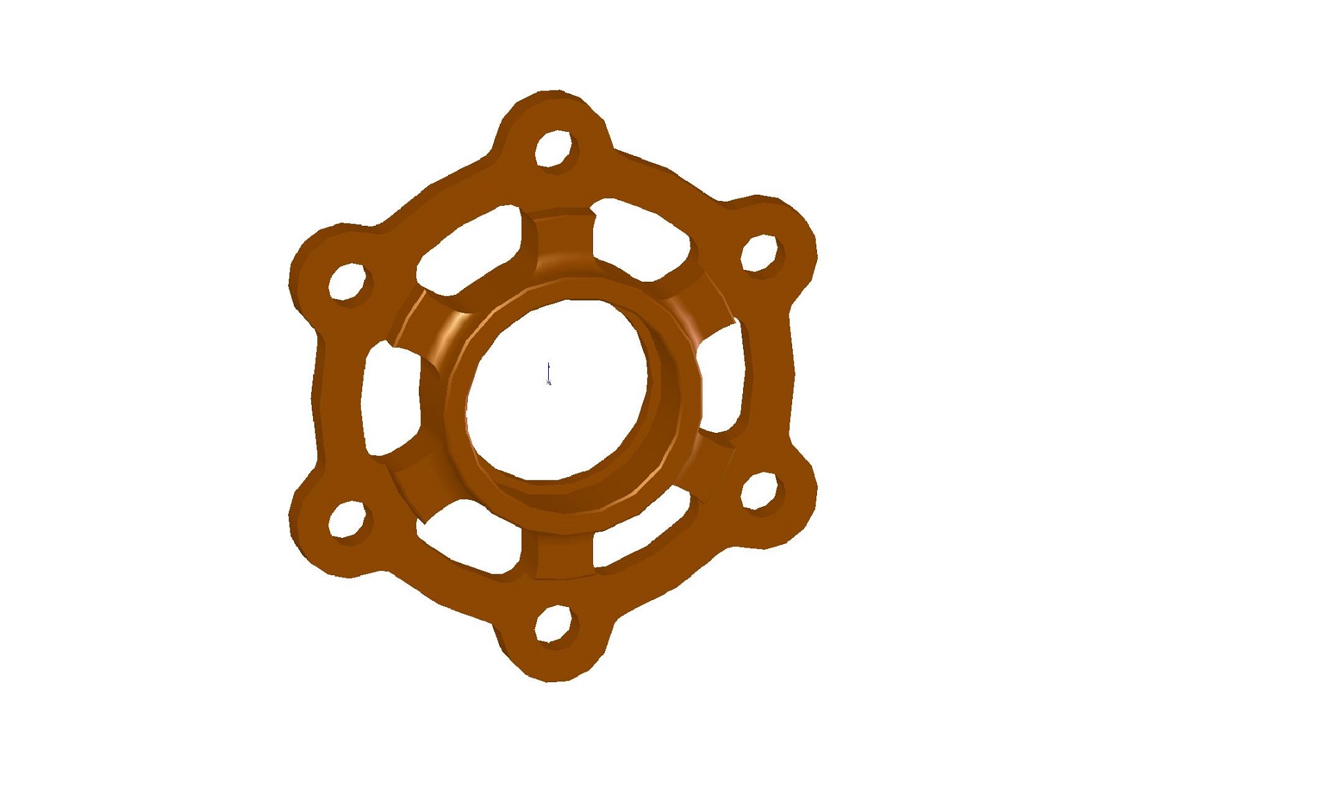

Beitrag von Bast » 13.03.2018 12:57
Ich habe mal exemplarisch ein paar Gewichte am Hinterrad genommen.
Differenz Bremsscheibe hinten: 535g
Differenz Kettenradträger (PVM) zum neuen: 265g (original wahrscheinlich deutlicht mehr)
Differenz Lager im Kettenradträger: 80g
Differenz Kettenräder: 639g
Macht in Summe mindestens 1,5 kg weniger an rotierenden Massen.

Wie kommst du denn auf so hohe Ersparnis am Kettenradträger? Die Schwinge an sich ist doch schon schwerer als Knubbel original oder?
Bast
Beiträge: 61
#44
Beitrag von Bast » 13.03.2018 14:14
Der neue Träger wird deutlich schmaler und bekommt Materialaussparungen an vielen Stellen, wo es passt.
Die ZX-R Schwinge ist nicht schwerer als die der Knubbel.
#45
Beitrag von hannes-neo » 13.03.2018 14:48
Sorry, meinte den Spanner :oops:
