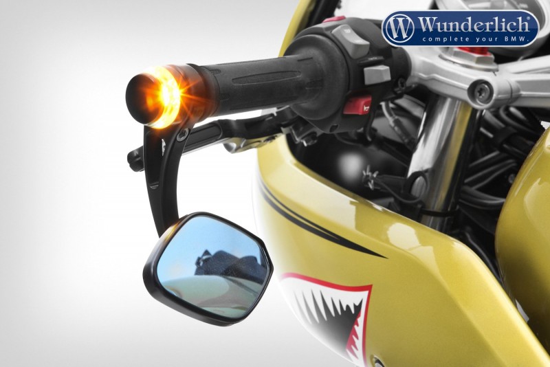

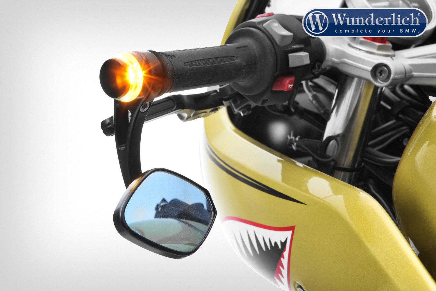

Lenkerendenblinker? 8O
Ich dachte, Du wolltest ein sportliches Naked-Bike bauen, keinen 80er Jahre Softchopper?!
Aber ganz ernsthaft: lassen die sich bei Stummeln so montieren, dass man sie sieht und sie vorschriftsmäßig montiert sind? Und sind sie so schwer, dass sie als Lenkergewichte taugen oder was machst Du gegen einschlafende Hände?

Ich weiß nicht was du für blinker kennst. Ich mein keine OchsenAugen.
Ich geh davon aus dass die so montierbar sind. Sind ja zugelassen. Meines Wissens muss ja nur ein mindestabstände von 240 mm eingehalten werden.

Ich kannte da tatsächlich nur Ochsenaugen. Das sieht besser aus, gefällt mir allerdings trotzdem nicht, insbesondere in Verbindung mit den traurig hängenden Ohren. :wink:
Wo geht denn dann das Stromkabel für die Blinker lang?
Wie hättest du denn die blinker gemacht? Finde das ist die dezenteste und unsichtbarste Art blinker unterzubringen. Spiegel kommen tatsächlich auch solche dran. Aber in rund. Würde ich am liebsten komplett weglassen aber ist ja vorgeschrieben.
Die Kabelführung geht durch den Stummel und am Ende des Stummels muss ich ne Bohrung setzen wo die Kabel dann raus gehen. Vermutlich werde ich es auf Höhe der schaltereinheiten machen und da durch in den original Kabelbaum führen.

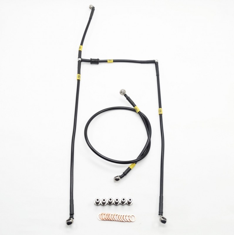

Also bzgl der Bremsleitung würde ich nicht wie original verlegen.
Nimm an der Bremspumpe eine Doppelhohlschraube und schließe zwei Bremsleitungen an. Die eine geht zum rechten Sattel, die andere zum linken Sattel. Fertig. Da kannst du prima entlüften und brauchst keinen extra Verteiler. Weiterer Vorteil ist, dass du so eine weiter mögliche undichte Stelle (am Verteiler) beseitigst.
Habe ich so jahrelang auf der Rennstrecke gefahren und hatte nie Probleme. War sogar auch vom Reglement vorgeschrieben.
Die Variante eine Bremsleitung von der Pumpe zu einem Sattel und von dort über den Fender zum anderen Sattel war gar nichtr erlaubt.
Ich weiß nicht wie das bei der SV mit der K5 Pumpe ist. Bei meiner gsxr ist das mit der langen doppelhohlschraube nicht möglich da nicht genug Platz.
Der Anschluss der radikalen Pumpe ist ja unten.
HEL_Racing_Stahlflex_Bremsleitung_Set_schwarz_ohne_ABS_Suzuki_GSX_R_1000_R_2017__6749.jpeg
So wird das leitungsgeraffel aussehen. Die Verteiler sind verpresst und nicht geschraubt. Sollte also nicht undicht werden Solang vernünftig gefertigt.

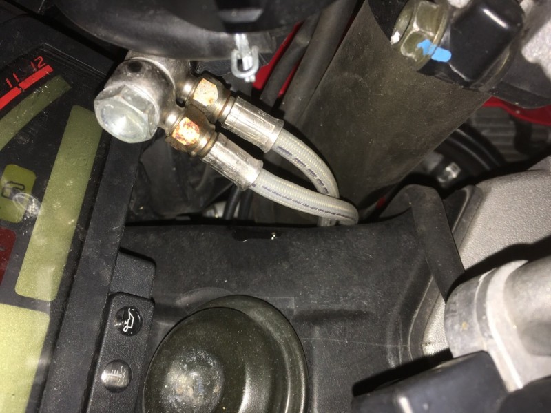

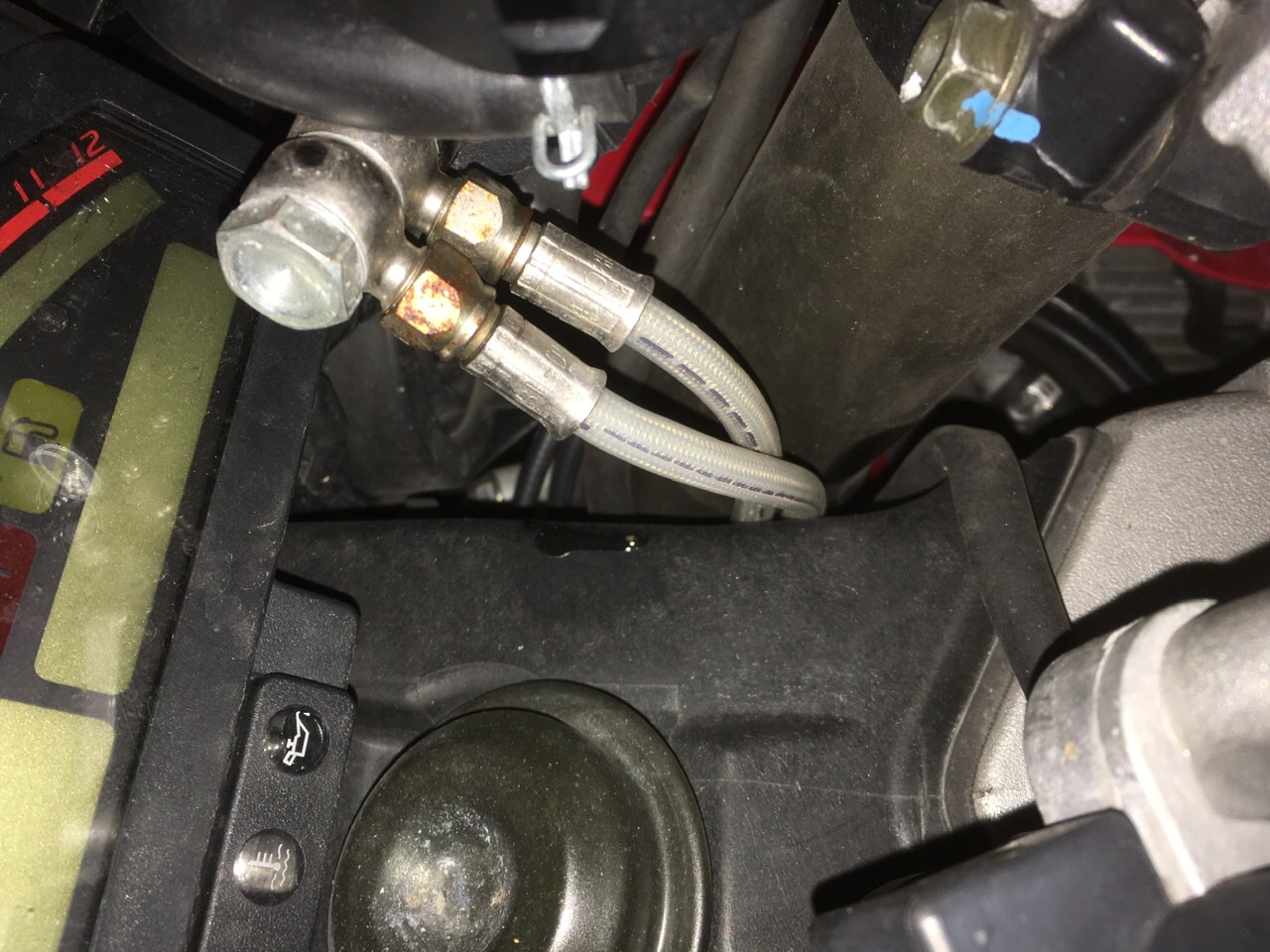

Ist das bei der Gixxe so eng?
Bei meiner SP passt es und ich dachte, bei der sei schon alles sehr eng. Die Hohlschraube ist ja auch nur so viel wie die Dicke eines Fittings und einer Dichtung länger als Original.
Edit: habe gerade erst gelesen, dass bei Deiner Bremspumpe der Anschluss nach unten geht. Stößt die dann irgendwo an? Und wenn ja, wo? Du willst ja keine Verkleidung anbauen und etwas anderes, das im Weg sein könnte, fällt mir jetzt nicht ein.

Beitrag von mugge » 15.03.2021 12:18
Pat SP-1 hat geschrieben: ↑
15.03.2021 11:43
Bei meiner SP passt es und ich dachte, bei der sei schon alles sehr eng. Die Hohlschraube ist ja auch nur so viel wie die Dicke eines Fittings und einer Dichtung länger als Original.BB48E9F8-4AC2-4A41-9BF6-A30BC6973AA5.jpeg
Wenn ich mich richtig erinnere blieb das bei der gsxr am Geweih/Tacho Halter hängen

Zur Bremse:
viewtopic.php?f=40&t=106453&start=30
Doppelhohlschraube sollte passen. Das ist meine K5 Radialpumpe.
