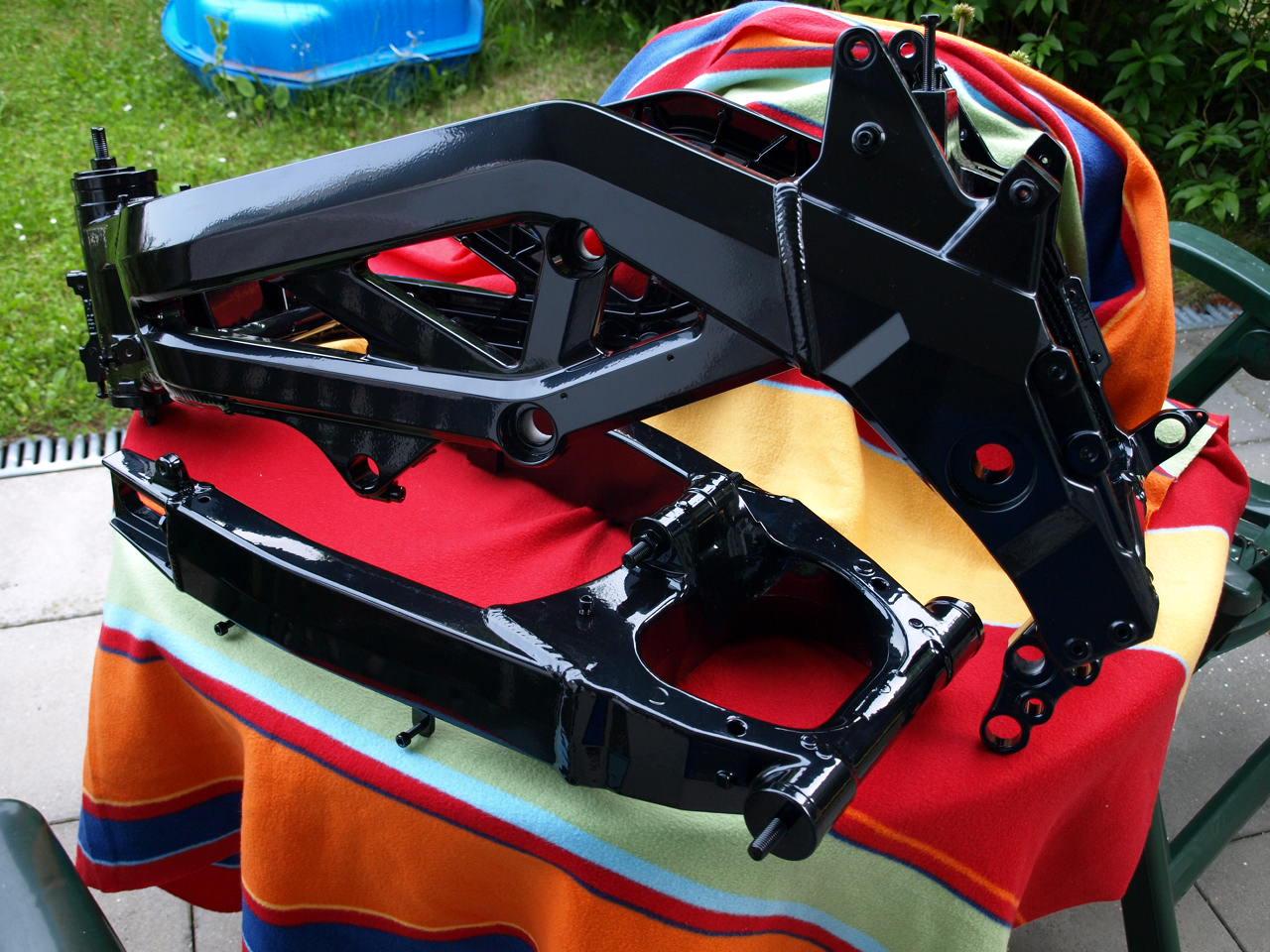

der rahmen ist, nachdem das pulvern nicht so qualitativ hochwertig wie ich es gerne hätte wurde, lackiert worden ..
http://666kb.com/i/b0k1nqpivdoiexapz.jpg
vorher sah die oberfläche etwas gaga aus ...
http://666kb.com/i/azvu884pdrnpmjajz.jpg

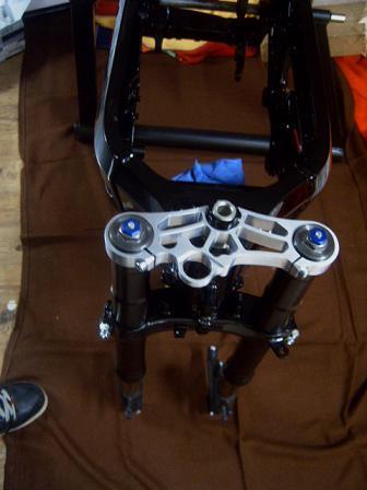

eizigst die K7 gabelbrücke ist gepulvert
http://666kb.com/i/b0k0y8frhma8zsu4n.jpg
als gabel zog eine schwarze K7 750er gixxergabel ein ... da dort das offset und das zuendschloss nicht passt,
wurde mir von BKG eine passende geferigt.. muss aber noch coatiert werden.. dazu brauch ich noch einige andere teile um ein bad für alles zu nehmen ..

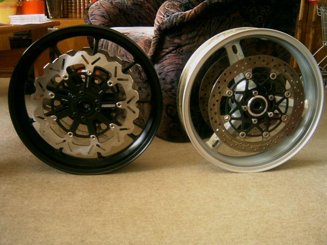

dann hab ich noch brakin´bone felgen von der gixxer .. ( hinten in 6" ) möchte einen 180er drauf eintragen lassen..
http://666kb.com/i/azvuxwqwwtg6ad6wf.jpg

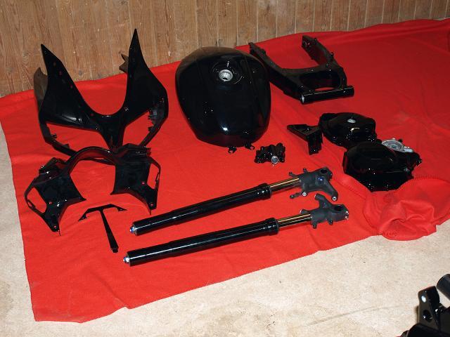

einen ganzen berg schwarze teile
http://666kb.com/i/b0k127s6zupeqd7rb.jpg
unter anderem einen neuen (schwarzen) gefrästen tankdeckel , gilles kettenspanner ...

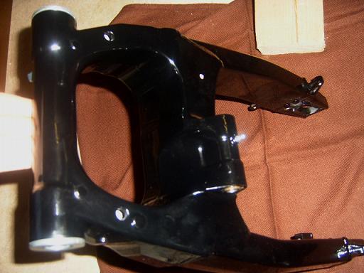

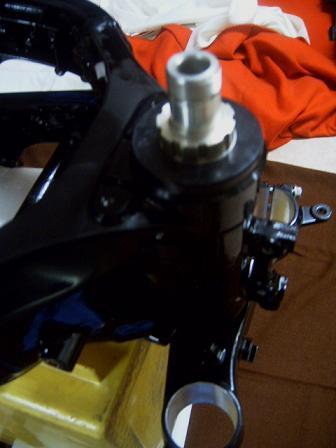

hier das spielfreie lenkkopflager. die lagerpassungen wurden auf übermass nachgearbeitet.. ( da war ganz schön verzug original drauf )
http://666kb.com/i/b0k15vp6ebxu06op3.jpg

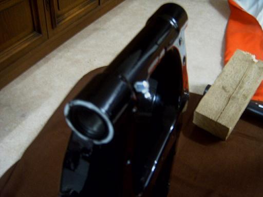

emil schwingenlager .. spielfrei und mit schmiernippeln
man erkennt auch die abdichtung mittels simmerringen um das fett drin zu behalten :)
http://666kb.com/i/b0k1bhkqfh8496rnr.jpg

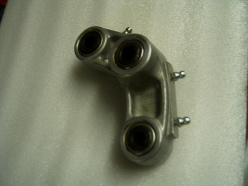

auch die umlenkstelle ist spielfrei und mit nippel
http://666kb.com/i/b0k1du4438rbm4ivb.jpg

rahmen pulvern ist für mich unakzeptabel :)
http://666kb.com/i/azvu884pdrnpmjajz.jpg sieht aus wie ne orange ... lackieren ist deutlich besser .. und man kann ausbessern wenn was abplatzt.

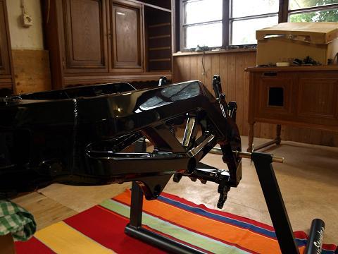

noch eins..
in das schwarz kann man sehr tief rein schauen 8O
das letzte finish wird jetzt noch der pure glanz mit swizöl 8)
