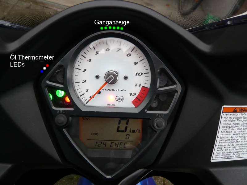

Re: Meine SVS K7 *aktuelle Bilder*
Gibt weitere Planungen.
Und zwar will ich ne Ganganzeige von roxxity verbauen.
Da ich meinen Tacho aber nicht öffnen will verpflanz ich die 6 LEDs über den Drehzahlmesser.
Vorteil ist, das sie dann viel besser im Blickfeld liegen.
Ansonsten könnte ich gleich den Tacho ablesen und von der Drehzahl her auf den Gang schließen.
Deswegen auch überm Drehzahlmesser.
Des weiteren will ich mir nen Öl Thermometer basteln.
Da kommen 3 kleine SMD LEDs als Anzeige in betracht. Blau für kalt, weiß für Betriebstemp, rot für kritische Temperatur.
Wird möglicherweise noch Übergänge geben, also blau und weiß für nahe Betriebstemperatur und weiß rot für nahe kritischer Temperatur.
Auch die LEDs werden nicht im Tacho verbaut sondern neben den linken Kontrolleuchten auf höhe der Blinkkontrollleuchte.
Grün verwende ich wegen der Blinkkontrollleuchte und der Neutralleuchte nicht.

Das ist eine Tolle Idee. Weist du schon wie du es machst??Bl00Dy hat geschrieben: Des weiteren will ich mir nen Öl Thermometer basteln.
- Bl00Dy
- Beiträge: 285
- Registriert: 19.09.2007 18:04
- Wohnort: Möhrendorf
Ich denke mal über nen PIC.
Damit dürfte es sich am leichtesten realisieren lassen.

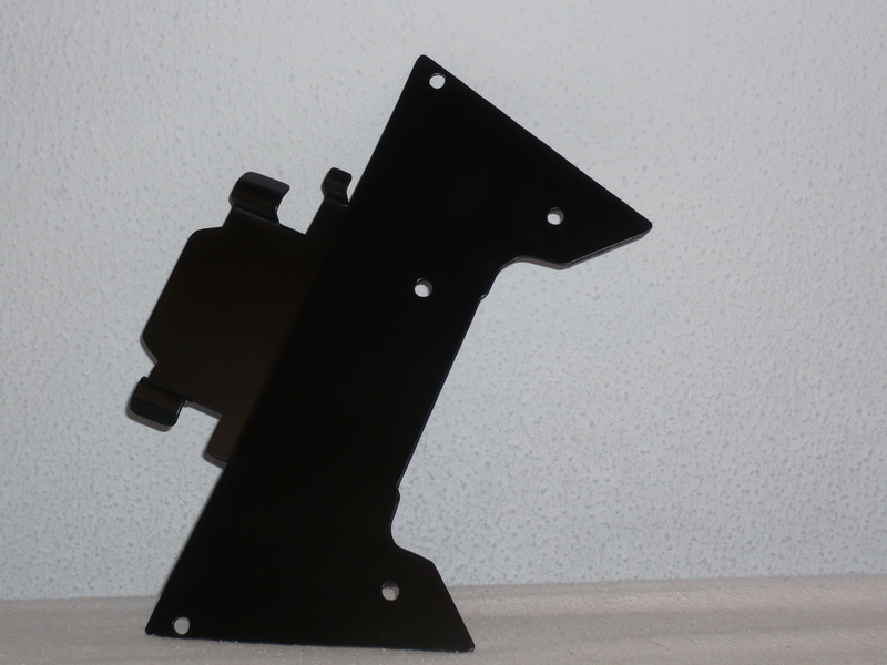

Du hast in deiner Ownerliste stehen "Aluminiumplatte schwarz lackiert im Staufach fürs Bordwerkzeug und die Tankstütze."
Würde mich mal interessieren wie das ausschaut. Könntest du mal nen Bild machen? Wäre echt nett

Bei der K7 isses ja so, dass durch die ABS Pumpe das Bordwerkzeug ins Staufach verlagert wurde.
Am ori Kennzeichenhalter ist der Halter für das Bordwerkzeug und die Tankstütze. Hab ich mir also nachgebastelt.
Hab grad nur n Bild vom Teil selber.
Eingebaut kann ich mal n Bild machen.

Danke.
hab mich nur gefragt warum Du das gemacht hast wegen dem Boardwerkzeug, hab dabei aber völlig übersehen, dass Du ne K7 hast
Sieht aber professionell aus.
