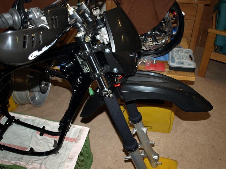

so 8)
heute mal die ganzen teile der front angesetzt, bin noch nicht zufrieden *g* aber ein anfang ist getan.
http://666kb.com/i/ba63x8w0lteozpyho.jpg
Sumo Fender, hand protektoren und eine MMX maske sind nun angebaut. mich stört der schriftzug ein wenig
aber das kann man ja änden ;)
http://666kb.com/i/ba63z8yggfaz9n84c.jpg
damit die fuhre ordentlich bremst, zog oben eine 13er Magura Radialpumpe ein.. da fehlt mir noch der flüssigkeitsbehälter :cry: den muss man scheinbar einzeln bestellen. :lol:
zuerst hat das alles nicht gepasst.. den handguard hab ich dann etwas erwärmt und gestaucht, das er mitig etwas vorgeht. letztendlich musste ich den lenker noch etwas zurückdrehen.
dadurch kam die bremse weiter hinter und der protektor etwas nach vorne.. jetzt sind etwas 2mm luft zwischen den teilen. :mrgreen:
