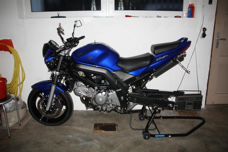

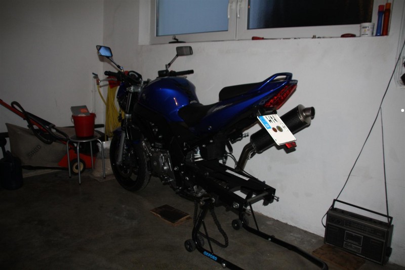

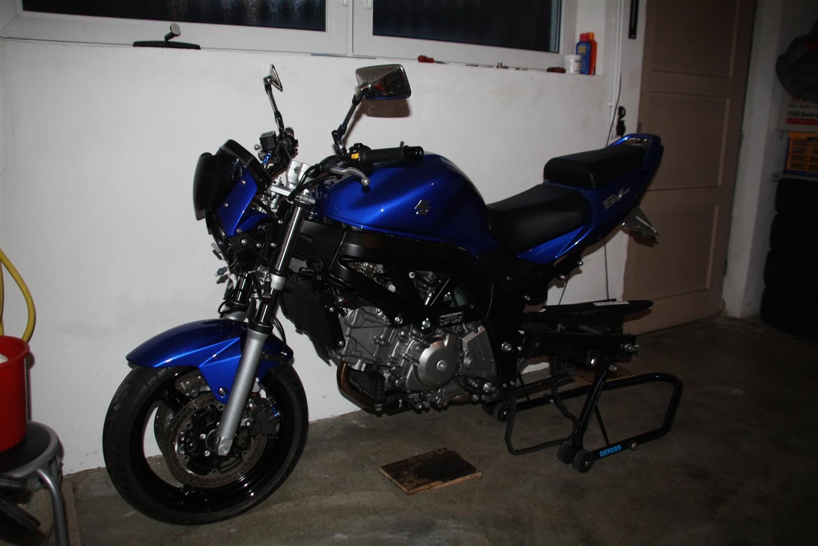

ich war heute mal wieder fleißig. Der Threadname sagt eigentlich schon alles. Da ich Silber nicht ausstehen kann werde ich die Teile nun ein wenig einfärben und hoffe dass mich das kein Vermögen kostet.(Hat hier jemand Erfahrungswerte?? Ein grober Anhaltspunkt?)
Die meisten Teile habe ich heute nun abgebaut und muss sie nun zum Beschichten vorbereiten. Weiß jemand wie ich am besten die Flächen und Bohrungen die nicht beschichtet werden dürfen schütze?
Hatte noch ein wenig Probleme den Ring vom Tankdeckel zu entfernen. Wie krieg ich den denn am besten weg?
Am liebsten würde ich gleich alles abbauen und weggeben, aber die Gabel und die Brücken sind mir vorerst ein wenig zu aufwendig. Der Lampenring bleibt auch vorerst mal verchromt, da will ich mal noch warten und eventuell einen zweiten besorgen, nicht dass es zu viel wird.
Anbei ein paar Bilder vom aktuellen Zustand:

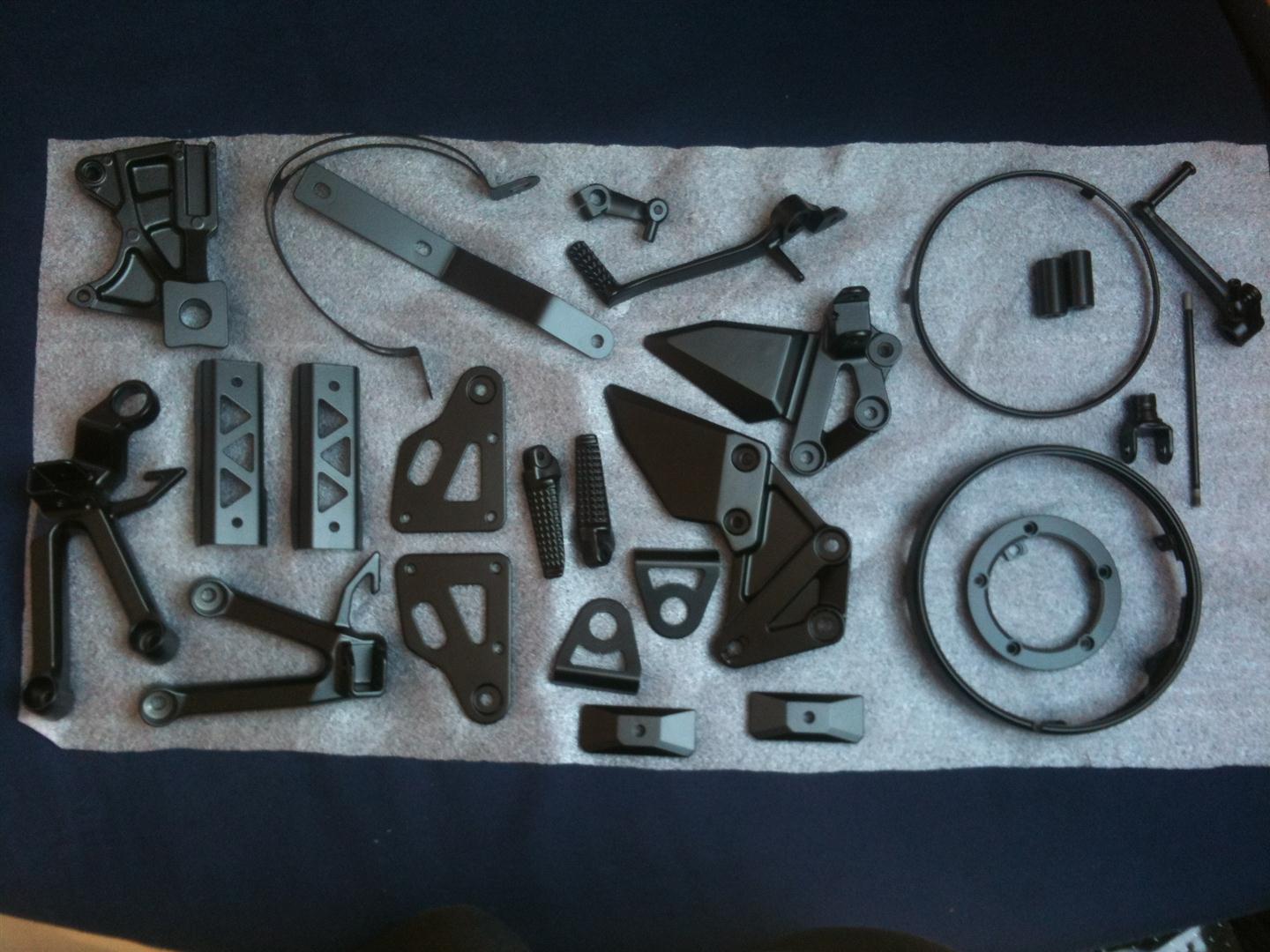

Ohne Worte =)
Der Zusammenbau ist schon im Gange. Anbauen werde ich die Teile im Laufe der Woche.

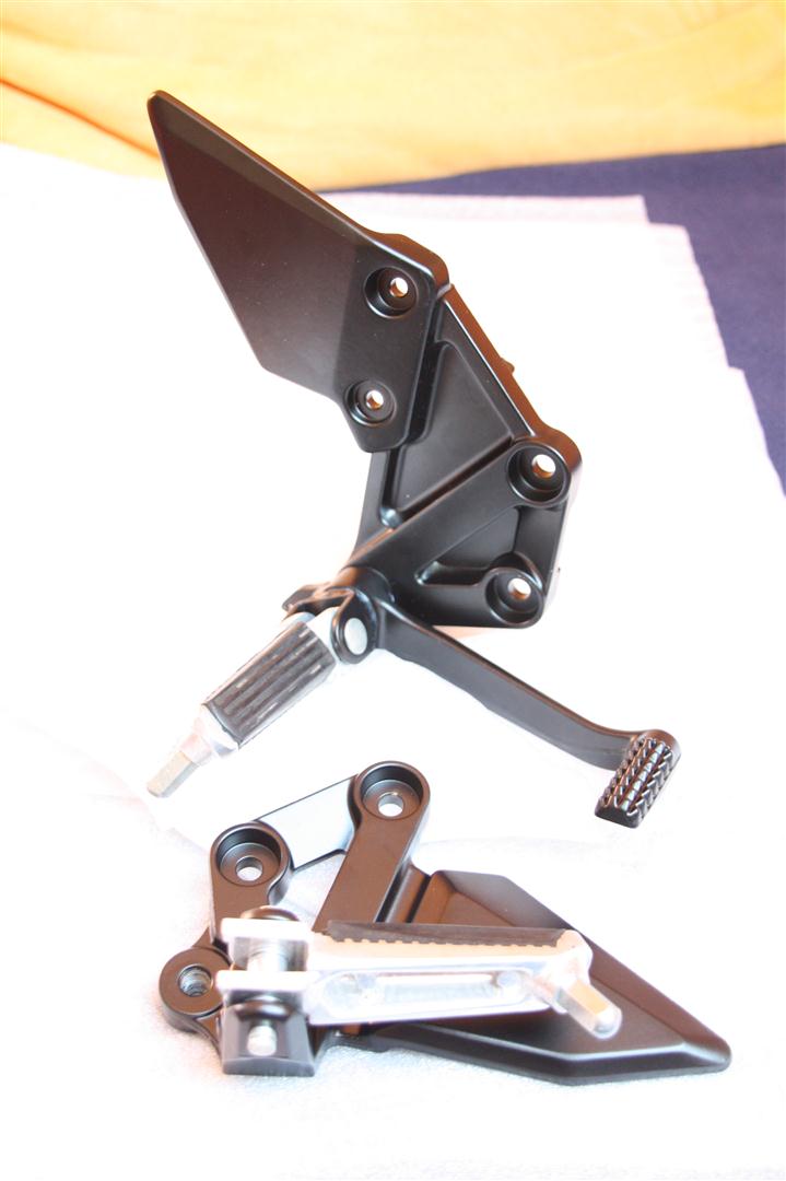

Die ersten paar Teile sind fertig, kann es kaum noch erwarten!
Leider ein schlechtes Bild. Hier muss ich mir noch andere Fußrasten besorgen, sind nur provisorisch angebaut, aber gefällt mir garnicht.
