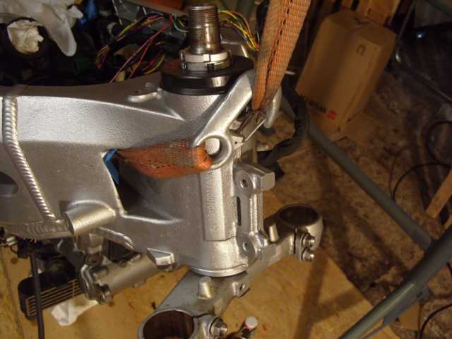

letztes We is mal wieder was vorwärts gegangen, war die letzte zeit damit beschäftigt einen neun Lastesel zu besorgen
das Lenkkopflager hatte in der mittellage einen Rastpunkt und wurde durch ein Kegelrollenlager ersetzt
und Gabelbrücke wieder rein

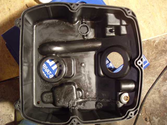

Nockenwelle vorne eingebaut und Ventlilspiel gemessen
Airbox umgebaut
Duffy
Webmaster
Beiträge: 4483
Registriert: 28.12.2004 14:01
Wohnort: Waldalgesheim
Re: Aufbau meiner SV für Seriensport Klasse 5
#43
Beitrag von Duffy » 21.02.2012 23:13
??? Das musste erklären. Versteh' deinen Airbox Umbau nicht...
m4Dze
Beiträge: 1688
Registriert: 14.04.2009 10:34
Wohnort: Karlsruhe
#44
Beitrag von m4Dze » 22.02.2012 1:40
Duffy hat geschrieben:??? Das musste erklären. Versteh' deinen Airbox Umbau nicht...
Ich rate mal ins blaue, aber ich glaub er hat das SLS ausgebaut und den Stopfen verschlossen?
Gruß Mathias
Stefan2389
#45
Beitrag von Stefan2389 » 22.02.2012 10:53
der Ölabscheider von der Kurbelgehäuseentlüftung ist weg da ich die Entlüftung anders lösen werde und die Öffnung für das SLS Ventil ist verschlossen.
