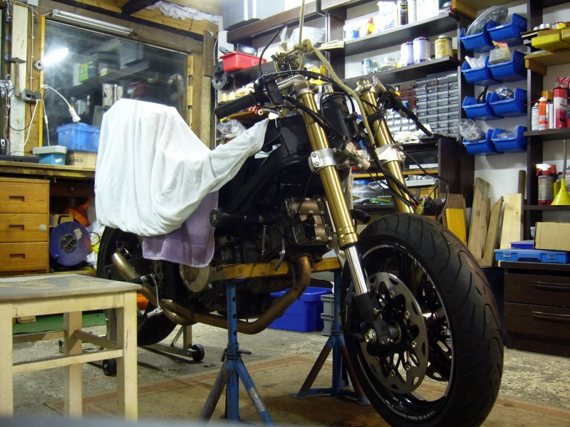

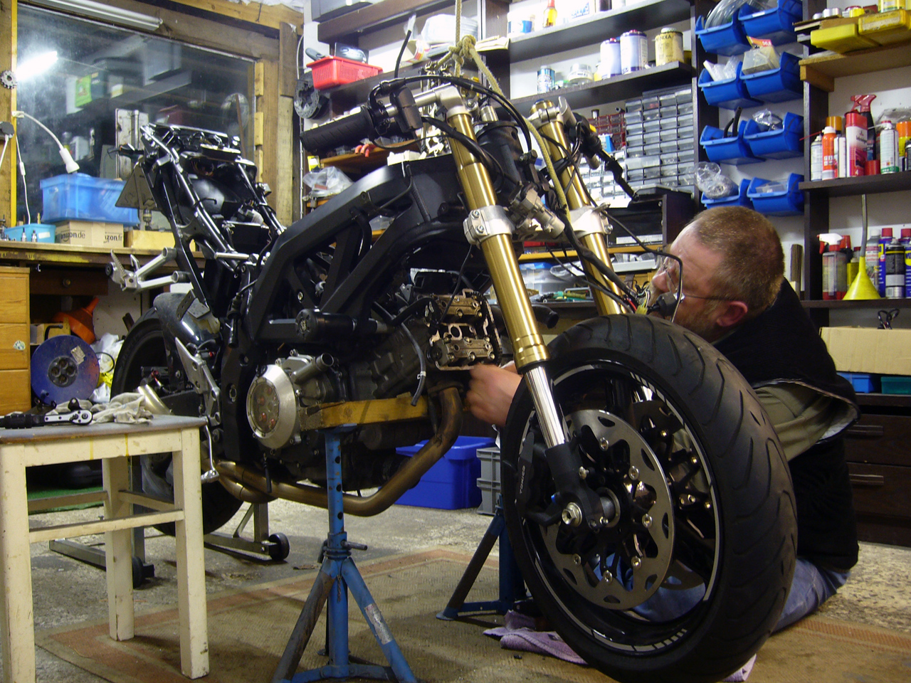

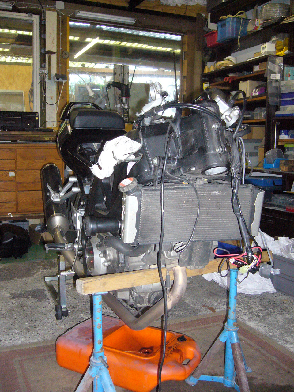

Es hat sich mal wieder einiges bei mir getan. Nachdem ich heute um 11:00 Uhr im Winterlager angekommen bin, wurde auch schon alles auseinander gerupft: Frontverkleidung und alles mögliche an Gedöns ab, Geweih mit Tacho ab, Tank runter, Airbox und Ansaugbrücke ebenfalls ab, Flüssigkeiten (Öl und Wasser) raus, Wasserkühler und Ölkühler ab, alte Gabel mit Gabelbrücken raus und schließlich (nach Austausch des Lenkkopflagers gegen eines mit Kegelrollen) die neue USD (aus einer GSXR600 L0) eingebaut. Leider fehlt mir im Moment noch die obere Gabelbrücke (der ebayer ist ein bisschen langsam...) und eine passende Vorderradfelge mit Bremsscheiben (Die montierten Felge ist sponsored by Stoni!), aber das ist schon alles in Planung/Arbeit. Die Stummel sind aus einer uralt Gixxer und werden ihren Zweck wohl erfüllen.
Als dies getan war, begann der Streetfighterumbau mit steilstellen des Hecks!
Okay, schlechter Scherz: Der König kam auf die geniale Idee das Heck doch einfach steilzustellen, anstatt alles zu demontieren, was ich an Heckverkleidung habe, um an den hinteren Steuerkettenspanner ranzukommen. Das Heck kommt also wieder in seine originale Position. Warum das ganze? Um das Ventilspiel zu kontrollieren und dabei die Auslass Nockenwellen der Kante gegen Einlass Nockenwellen der Knubbel zu tauschen. Das Ventilspiel musste übrigens bei mir am hinteren Zylinder dringend eingestellt werden, obwohl ich gerade mal die 24.000 Inspektion mache (habe aber schon die 26.000 geknackt). Der vordere Zylinder ist jetzt fertig bearbeitet und beim hinteren fehlen mit noch zwei 1,65 Shims, weshalb da erstmal nicht mehr weitergearbeitet werden konnte.
Jetzt ist erstmal Geduld angesagt, bis ich die weiteren Teile zusammenhabe und wir uns an Teil zwei des Umbauens machen können!

War ein produktiver Tag
Hat Spass gemacht mit Dir zu schrauben Max
Und schön das der gute alte KÖNIG auch mal reingeschaut hat
