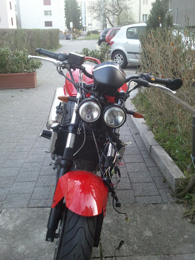

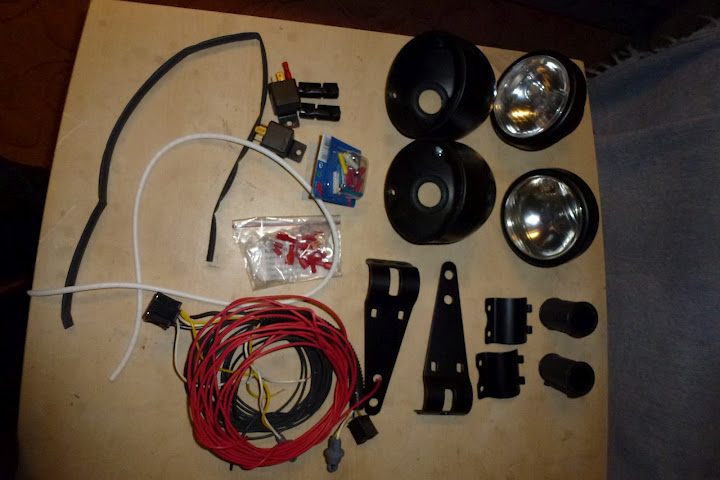

melde mich mal wieder. habe nun schon ein weilchen den doppelscheinwerfer, hab ihn aber erst am donnerstag probiert. er sitzt meiner meinung nach zu hoch oben, also habe ich eine andere lampenhalterung bei polo bestellt. habe gehofft, das ding kommt heute an aber schein wohl nicht so.. naja. wenns dann da ist, mach ich mich an das windschild.
nun habe ich aber einige fragen: wie habt ihr (andere lampen besitzer) das ding angeschlossen? habt ihr einen übergangsadapter oder habt ihr die stecker einfach abgeschnitten? und zum windschild, muss der tacho im winkel verstellt werden, dass das windschild gut passt? habe momentan das gefühl, dass der tacho und die lampe vorne auf einer ebene sind, somit würde das windschild dann gerade stehen. ob das gut aussieht?

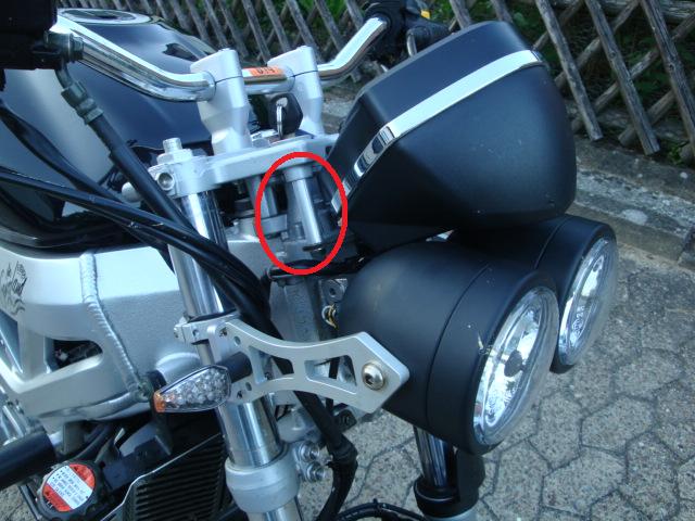

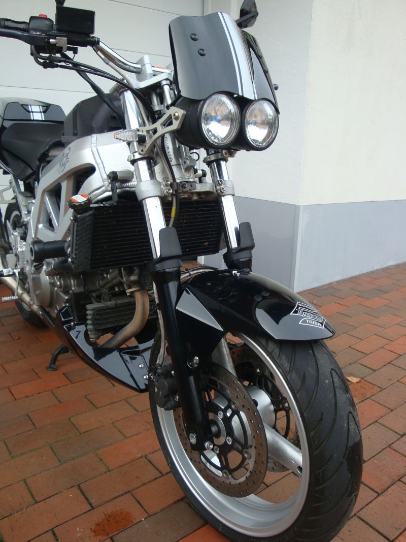

Also ich habe die Lampenhalter von Louis genommen um mit den Scheinwerfern weiter nach vorne zu kommen.
Dazu noch den Tacho tiefergelegt: Fertig sieht das dan so aus: Weitere Fotos in der OWL.
Wenn Du noch Fragen hast melde Dich einfach.

vielen dank! mal schauen wie weit der polo halter, hinaus geht. kann ich ja immer noch ändern. wie siehts mit der verkabelung aus? kann ich die beiden scheinwerfer, an den ori stecker hängen? sehe hier im schema,das es 2 kabel gibt, einmal für links einmal für rechts(nehme an ist für die S). ist wohl noch einer der stecker, die in der ori lampe waren. ach ja, und wo bist mit den restlichen kabeln hin?
danke nochmals für den tipp mit dem halter!

Der Stecker hat bei mir Plug&play gepasst.
Die Kabel sind mit so einem selbstverschweissendem Tape als Paket hinter den Scheinwerfern verstaut.

so, da es heute in strömen regnet ist für mich der doppelscheinwerfer an der reihe.
hab mir alles besorgt was ich dafür brauchen werde. die neue halterung hab ich gekauft und gelackt, da ich den scheinwerfeer tiefer haben wollte. hab den scheinwerfer mal provisorisch am ori halter festgeschraubt und ein windschild aus karton hingeklebt.iwie siehts nun gar nicht mer zu hoch aus.
mein anderes problem ist wie befürchtet, der RIESEN tacho. selbst wenn ich ihn wie du grosSVater, tiefer lege... was hab ich davon , der winkel bleibt doch gleich? iwie steht mir der ganze scheinwerfer zu weit vornen, so das hinter dem windschild einfach ein loch ist neben dem tacho. ori war das ja schön abgedeckt mit der original abdeckung. bei der neuen halterung hab ich ja 2 löcher, könnte das hintere für die lampe verwenden aber dann ist der tacho weiter draussen als die lampe.. kanns ja auch nicht sein. selbst wenn ich den tacho bischen steiler stelle, siehts auch schlecht aus.
irgentwie fang ich an der ganzen doppelscheinwerfer umbau sache an zu zweifeln. ein anderer tacho ist auch nicht grad billig -.-

Re: bios seine k6 (viele bilder)
das Problem mit den Originalhaltern ist, das die Scheinwerfer nicht vor dem Tacho abschliessen (sieht man auf Deinem Foto recht gut).
Deshalb habe ich ja die längeren Zubehörhalter genommen.
Durch das Tieferlegen brauchte ich nicht so ein langes Windschild und das Loch zwischen Scheinwerfer und Tacho verschwindet.
Finde ich optisch etwas besser.

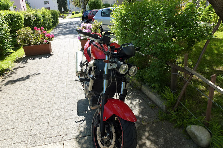

moin

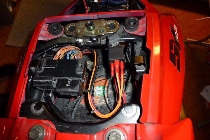

stand gestern abend vor dem mopped, und wollt eigentlich wieder den orischeinwerfer drauf bauen, bis ich neuen tacho finde. hab mich dann aber spontan doch entschlossen sie mal so mit doppelscheinwerfer zu belassen. werkzeug bereit gemacht und das ding umverdrahtet, bzw neues kabel gezogen.
die 2 lastrelais, werden unterm sozius, von den abblend/fernlicht leitungen gesteuert. diese hab ich direkt von den sicherungen abgenommen. gespiesen wird das ganze direkt von der batterie. kurz nach der batterie, hab ich die leitungen mir kfz schmelzsicherungen abgesichert. den ori stecker und all den unnötigen rest der vorne raus schaute, habe ich zurückgezogen unter den tank. hatte zuerst befürchtungen, dass der schnorchel im weg sein wird, aber ging tip top und stört gar nicht (hoffe wird mit 1000er schnorchel nicht anders ;D). alle leitungen, dem orikabelbaum entlang gezogen, ging auch richig gut. musste nur die airbox abbauen, um gut drann zu kommen. dabei hab ich bemerkt, wie dreckig mein luffi eigentlich ist und mir gleich einen neuen bestellt.
ich lass es vorerst so, und mach dann immer wieder weiter.wie z.B tacho runter setzen, karton windschild probieren und wenns nicht passt, nach kleinerem tacho ausschau halten.
**ich krieg keine bilder hoch.. werde später am nachmittag versuchen
so, heute hats mit dem chrome browser geklappt. firefox wollte iwie nicht.
ist nichts besonderes, einfach zum anschauen.
wie gesagt, ist nur übergangsphase. entweder mach ich mir noch selbst eine maske, oder wechsle den tacho aus.

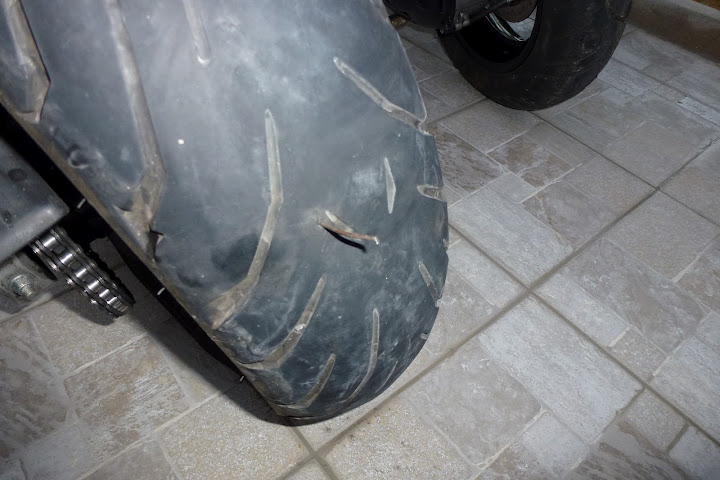

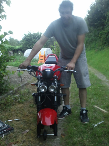

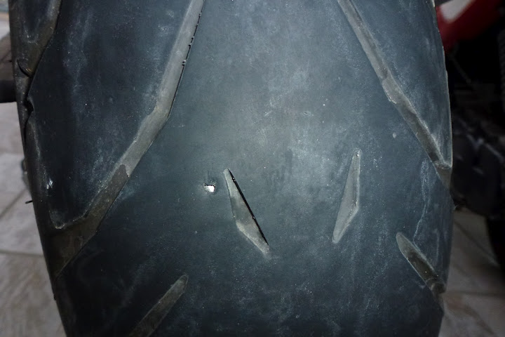

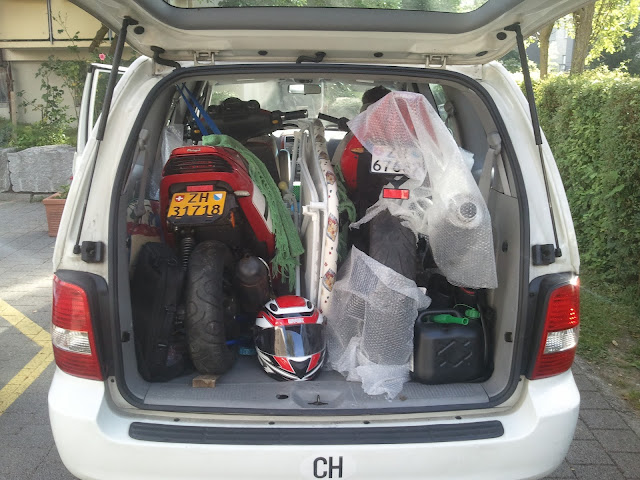

gibt neues zu berichten. tacho ist da, aber noch nicht angebaut (kommt dann in den sommerferien drann). auspuff gibts keinen, da ich mir einen van gekauft habe um meinen roller und die sv nach kroatien zu transportieren. ich sags mal so.. der van hat mich ca. 2 auspuffe gekostet
anderst als geplant, habe ich nicht die holme durchgestreckt um in den van zu kommen, sondern ein kleiner gummirad an stelle des vorderrades eingebaut. ging so von der höhe in den van rein und war einfacher als die holme ganz durch zu strecken.
dort angekommen, zusammengebaut und eine runde gedreht. zuerst
dann ohh ohh ohh hinterrad rutscht ja beim beschleunigen. mhh. zuhause angekommen sehe ich, das rad ist platt. als ich genau hingeschaut habe, sah ich den kopf (was davon noch übrig war) eines nagels im licht glänzen. habs dann rausgezogen (muss ja eh neuer reifen rein), dann machte es pfffff und die restliche luft war draussen. was mir jedoch unklar ist, wie so ein langer nagel in den reifen kommt? das ding stand doch nicht hochkant auf der strasse....?! das muss doch einer da rein gedrückt haben
hier noch bilder vom nagel
