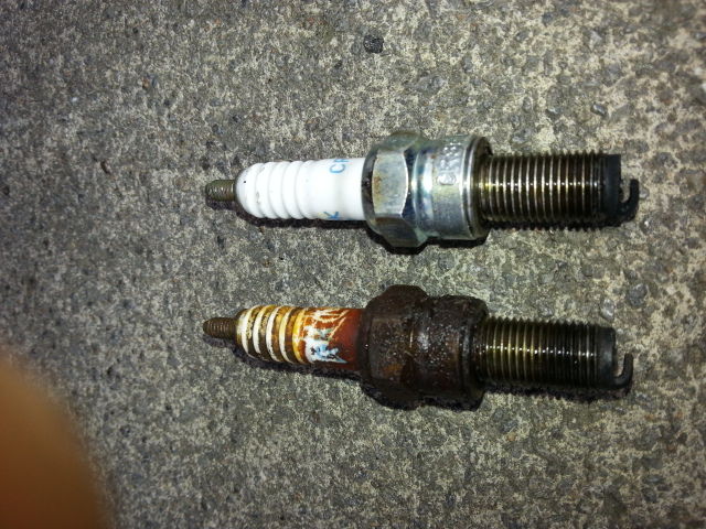

Habe ein paar Bilder gemacht vom Murks und Verschleiss halt.
Hatte die SV im Februar 12 gekauft und es wurde mir versichert,dass alles neu eingestellt sei(Vergaser und Ventile) und die Bremsen neu sind.
so sehen neue Zündkerzen aus
So sehen neue Zündkerzen aus :twisted:

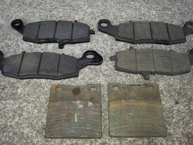

so neue Bremsbeläge :twisted:

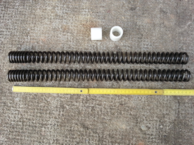

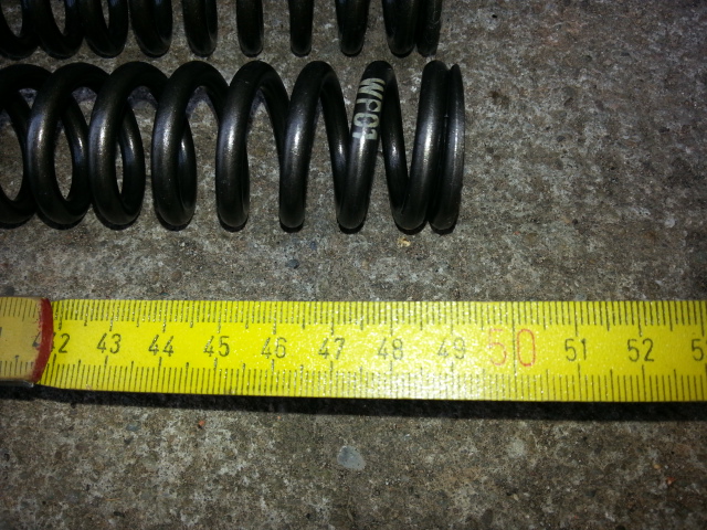

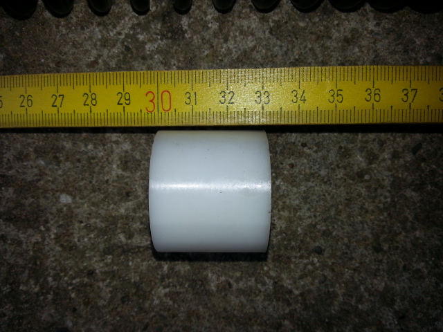

Jetzt kommt der Obermurks :( hell
sind die Gabelfedern
Sind nicht die original Federn,sondern kommen von ner Enduro :evil: .

Die verschmandete Kerze, haste bestimmt aus dem vorderen Zylinder gepult, oder?
Die hintere KÖNNTE sogar gewechselt worden sein...
In die Gabel würde kein Händler reinschauen, bei ner kl. Inspektion.

Zündkerzen wurden erneuert, war nötig man siehe Bilder vorher
Gabelsimmerringe wurden erneuert, undicht durch zuviel Öl
Federung vorne zu weich, falsche Federn siehe auch Bilder
Gabelfedern ersetzt durch progressive von Wilbers mit 10er ÖL
Bremsbeläge vorne und hinten erneuert ,siehe Bilder

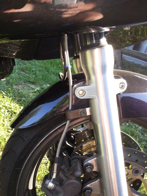

Stahlflexleitungen komplett montiert/silberne von Spielger

Habe nun mal ne Frage:
gibt es ne ABE oder sowas für die Spielger Leitungen?
Für die Wilbers habe ich ne ABE.

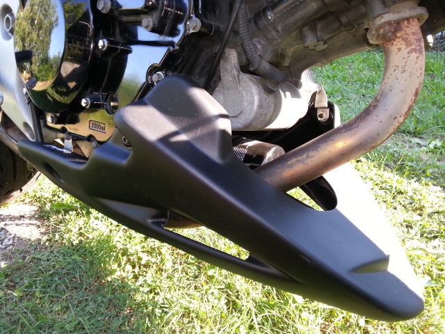

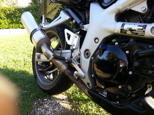

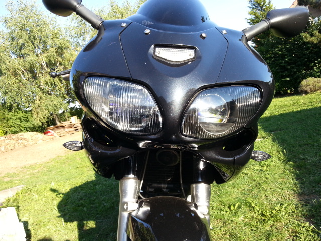

Habe ein paar Bilder vom Umbau gemacht

Menser hat geschrieben:Habe nun mal ne Frage:
Google ? :) empty
http://www.spiegler.de/images/documents/2220768.pdf

Habe inzwischen die ABE für die Spielger Leitungen .Waren im Karton/Tüte von den Spielgerleitungen. :) Angel

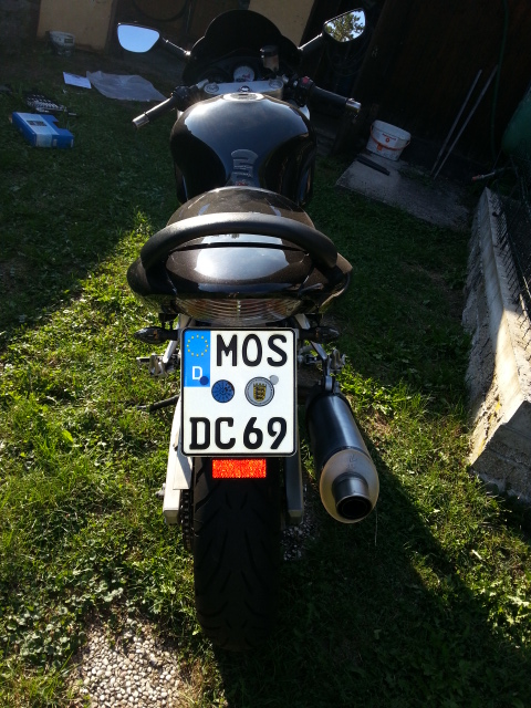

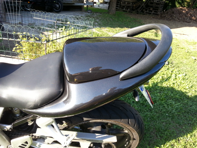

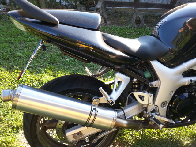

Was an der Optik bissl stört, gerade noch bei ner schwarzen SV, ist die transparente heckleuchte. Hier hätte die getönte Variante glaub besser gepasst (hat meine gelbe auch, wobei es hier wieder zu der schwarzen oberen Abdeckung passt, da ist ne kpl. Schwarze SV noch besser geeignet). Nur mal so meine Meinung;)
Sonst ne schöne knubbel.
In meiner owl gibt Bilder von der getönten Variante.

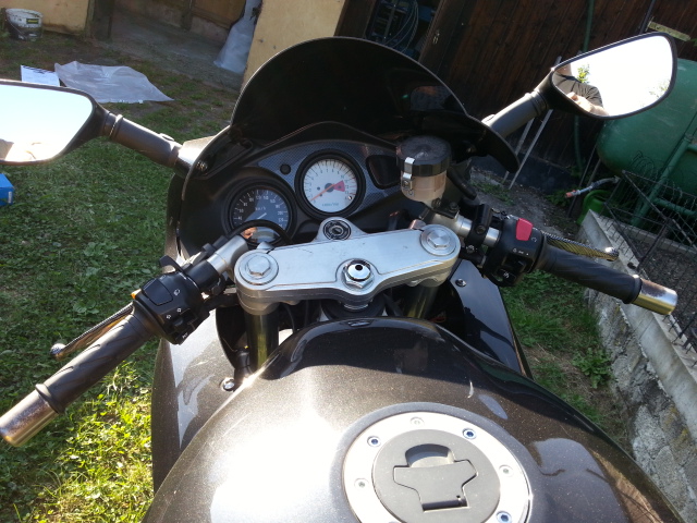

Die lenkergewichte würde ich vll. Irgendwann noch erneuern, sehen nicht mehr so frisch aus, außerdem empfinde ich die originalen als sehr gross.
Da gibt doch so viele nette alternative....

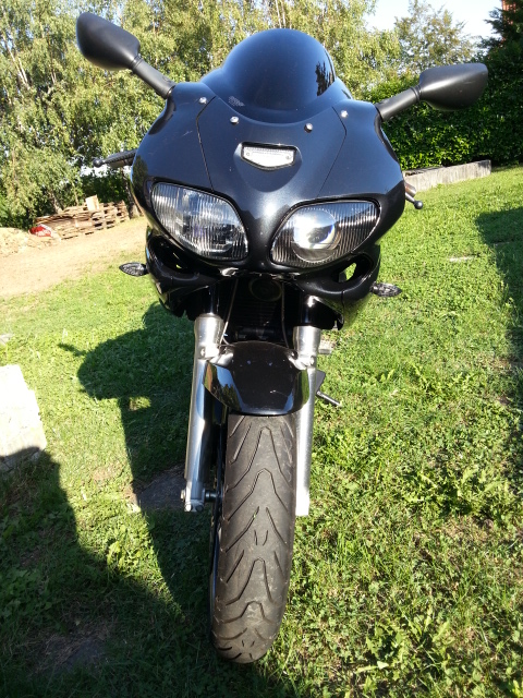

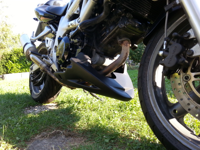

Der Bugspoiler ist ganz schon ausladend, dieses Modell habe ich bis jetzt noch bei keinem gesehen. Geschmackssache, wie alles;)
Und beim vorderen Krümmerrohr würde ich auch unbedingt mal was machen, dem sieht man sein alter leider richtig an;)
Hab meins vor kurzem mit ofenlack geschwärzt, mal abwarten obs so ordentlich bleibt (wahrscheinlich nicht)

die Lenkergewichte sind neu,hatte sie mal mit ner nassen Hand angelangt,seitdem rosten sie :( hell.
Die originale Rückleuchte hatte einen Sprung und ich habe damals nur die weissen Rückleuchte bekommen.Die getönte wollte ich mir ohnehin mal besorgen.vielleicht gibt es ja jetzt welche :-).

Lenkergewichte werden demnächst gewechselt,werde kleinere nehmen.
Schwarze Rückleuchten habe ich bis jetzt noch immer nicht :( .
