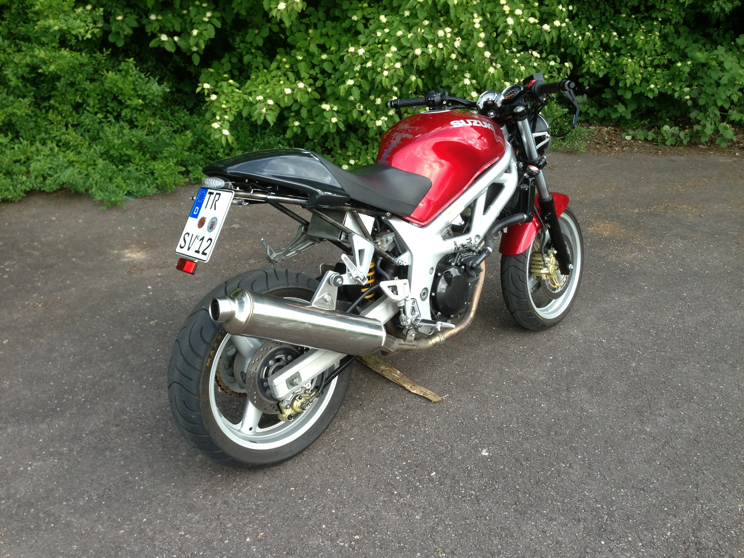

Hallo Melle, hab mich heute erst angemeldet, aber Deinen Umbau "the Artisan" und andere schon seit ca einem Jahr angeschaut. Immer mit Duc-Monster-Heck.
Seit einer Woche hab ich jetzt ne Knubbel in der Garage stehen, schon komplett zerlegt und die Teile besorgt. Hab schon beim TÜV vorgesprochen und am Dienstag geht Sie zum Schlosser meines Vertrauens.
Das ist mein Plan:
- Duc-Heck mit Abdeckung, mal schauen, ob sich mit Haltegriffen und Soziusrasten sogar eine 2-Mann-Zulassung erreichen lässt
- 3 cm Heck höher
- schmaler SBK-Lenker mit Lenkerendenblinker & Spiegel
- kurzer MiVV-Endtopf
- Lack in schwarz
- orig Scheinwerfer mit geändertem Gehäuse, 3 cm nach hinten/ 5 cm nach unten (schon erledigt), Lampenring wird schwarz gepuvert
- Gabelbrücken schwarz (erledigt)
- Felgen schwarz
Dein Umbaubericht auf der Atrisan-Seite ist mir und dem Schlosser eine Riesenhilfe!! 1000 Dank dafür.

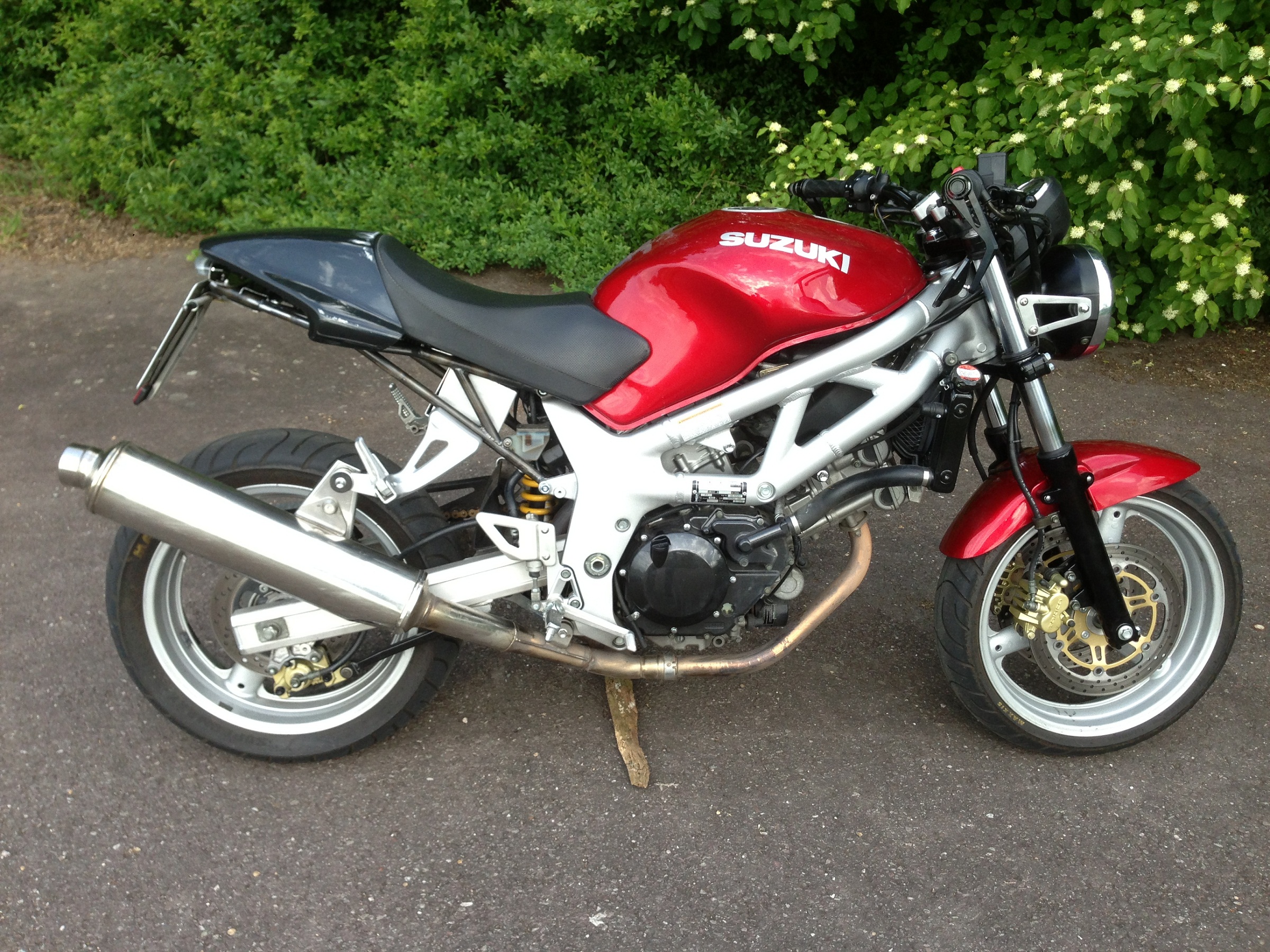

Beitrag von Allesfahrer » 29.05.2015 15:11
So ging Sie heute zum TÜV. Heck mit 2 Personen-zulassung eingetragen, Heckhöherlegung eingetragen, Lenkerendenblinker/Spiegel/Lenker, alles eingetragen :mrgreen: Ich bin sauhappy. Jetzt kann ich anfangen Sie schön zu machen.
