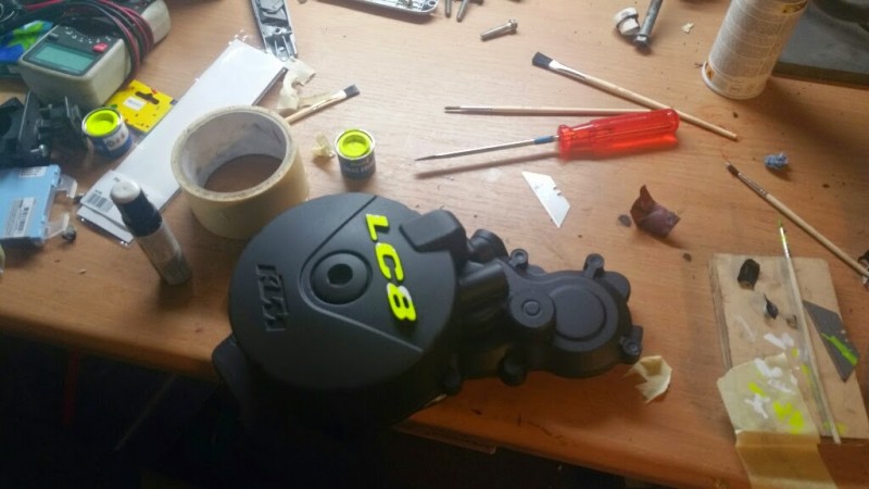

Untätig war ich dennoch nicht. Das bischen Farbe konnt ich mir leisten und hab damit ein Paar Deckel des Motors lackiert. Am Schluss gibts noch 2K Klarlack drüber.
upload_-1 (2).jpg (28.25 KiB) 6282 mal betrachtet

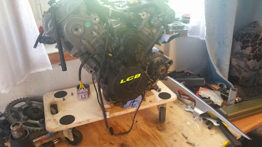

Wie der Guzzistoni, schraub auch ich ab und zu an Fremdfabrikanen und ärgere mir einen ab, dass da nix so einfach zugänglich ist wie bei der SV bzw. der KTM.

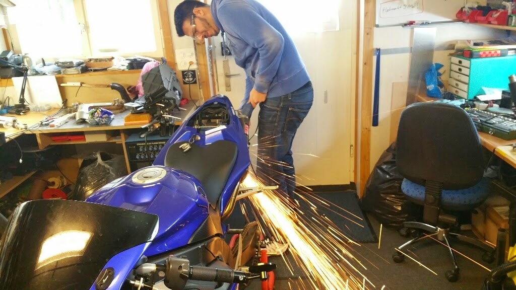

bios31 hat geschrieben:Wie der Guzzistoni, schraub auch ich ab und zu an Fremdfabrikanen und ärgere mir einen ab, dass da nix so einfach zugänglich ist wie bei der SV bzw. der KTM.
Wie und jetzt hast Du dir Zugang mit der Flex verschafft. 8O :wink:
bios31
Beiträge: 441
Registriert: 03.11.2010 21:37
Wohnort: Bülach
Re: SM 950 jetzt gehts loosss!
#33
Beitrag von bios31 » 12.04.2015 22:31
Ne nee. Ist übrigens der Besitzer, der an dem deutschen KZH rumflext, da dieser für unsere kleinen sexy Kennzeichen zu lang war ;)

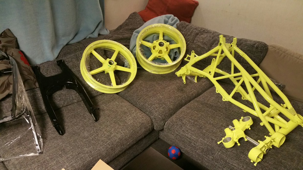

heute endlich die teile abgeholt vom pulvern. aufm heimweg fummel ich in der kiste rum und seh, der hat die aufnahme bei der unteren gabelbrücke für die holme nicht abgedeckt. nun seh ich noch mehr. achsaufnahme an der schwinge.. muss die unbedingt frei sein?
habs dann voll nicht gecheckt war voll geblendet vom neongelb haha.
rahmennummer sieht man auch nicht :roll:
mannn ehh zum heulen!!! der typ ist 1.5h weg von mir. hab 3 mal die woche schule am abend also eh keine zeit!!
kennt da jemand einen trick das zeug iwie zu lösen, bevor ich zu dem muss.
ah ja gabelbrücke ist nun auch neongelb.. haha.

Beitrag von aVa » 05.05.2015 19:44
Blöde Sache das!
Immer selber abkleben bzw. zumindest irgendwie markieren... hab ich auch schon lernen müssen :?
Traue niemandem! :mrgreen:
Bei mir half nur Rasierklinge, Skalpell, Teppichmesser,... :wink:
Aber das wird z.B. an der GB wohl schwierig

Beitrag von bios31 » 05.05.2015 19:54
das nächste mal dann.. haha
der typ wackelt mitm kopf wie ein wackeldackel. jaa jas hat er schon gemacht, kennt sich aus.
ja nuu. melde mich morgen beim kratzen.. meinst kann ich dir ganze fläche lösen?

Beitrag von bios31 » 05.05.2015 22:59
wirkt bei tageslicht und in echt viel greller.
#39
Beitrag von IMSword » 05.05.2015 23:05
Augenkrebs :-D
Zusammenbauen aber flott ;-)

Beitrag von Seth » 06.05.2015 13:06
Die Gabelbrücke kannst du vll mit einem "Negerkeks" (ja das ist politisch nicht Korrekt, aber ich kenn die Dinger nur so) wieder frei bekommen ohne Metall ab zutragen. Ob das auch beim Rahmen funktioniert, weiß ich nicht.
Vll auch abkleben und Sandstrahlen bis man die Nummer wieder sieht . 8O

Beitrag von bios31 » 06.05.2015 19:43
danke dir! der keks und noch so ein weicher schleifaufsatz haben geholfen. gleichzeitig hab ich noch so einen beizer leicht aufgetragen. ging gut weg, ohne löcher ins alu zu schleifen. das alu glänzt jetzt halt an paar stellen aber bin zufrieden.
such noch die rahmenstelle wo die nummer drinn ist und lös die stelle raus. ist eh kaum sichtbar, ganz vorne am rohr, hinter der lampe.
