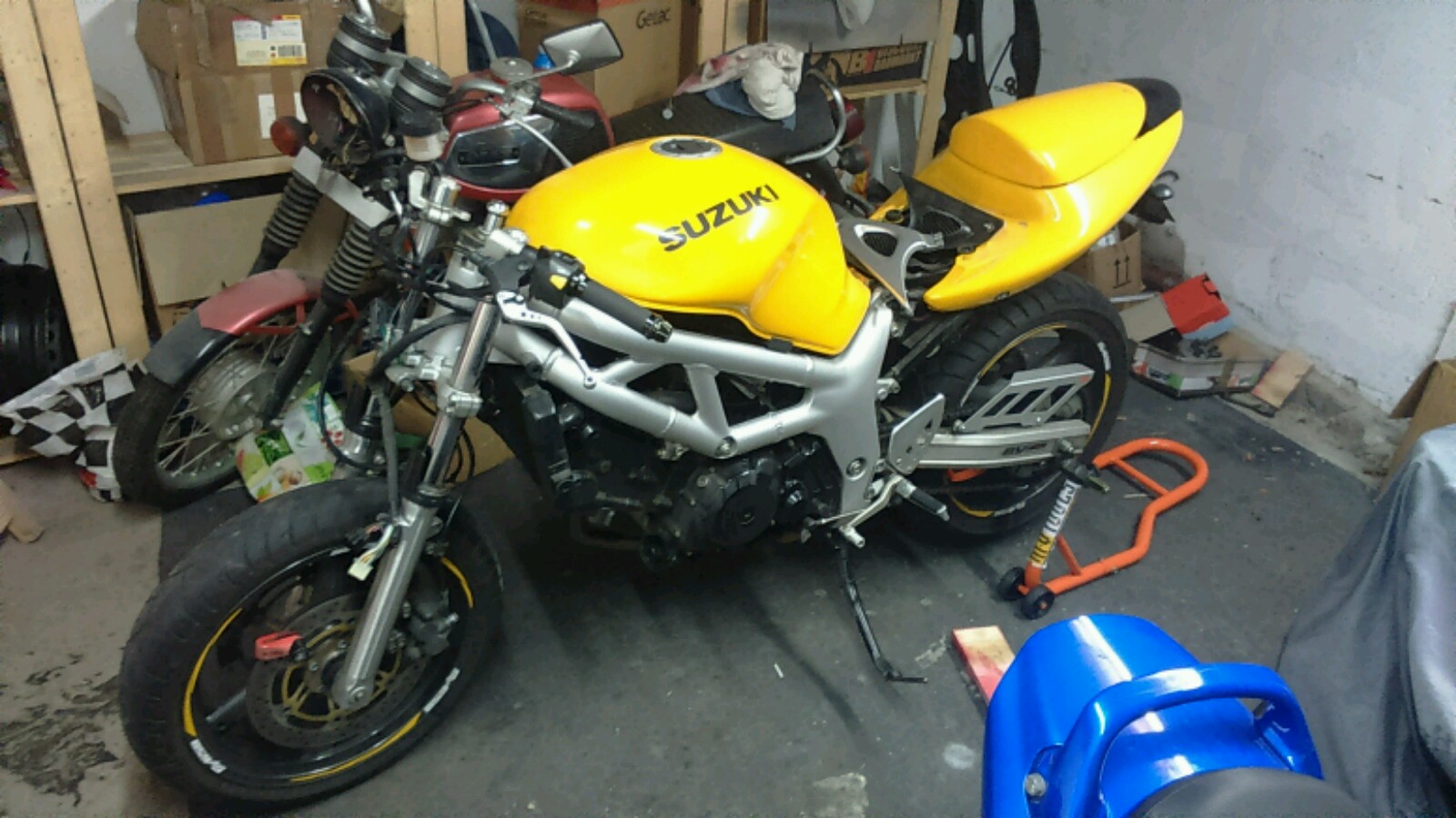

Nachdem meine Examensarbeit fertig und meine anschließende Erkrankung auskuriert ist, habe ich nun Zeit, mit dem seit längerer Zeit geplanten Umbau meiner Knubbel anzufangen. Das Motorrad soll eine moderne Interpretation eines Café Racers werden, also nackt mit klassischem Rundscheinwerfer, rundem Kombiinstrument mit analogem Drehzahlmesser, usw.
Rahmen, Gabel und Schwinge bleiben silber, die Felgen bleiben anthrazit und der Rest - was Farbe angeht - ist noch offen. Evtl. bleibt das Gelb, oder es wird ein dunkelgrün metallic oder auch ganz was anderes... Derzeit sammle ich alle Teile zusammen, bin dabei aber noch nicht ganz schlüssig, wie das Heck werden soll.
Variante 1: Das Heck bleibt original
+ Stauraum unter der Soziusabdeckung
+ Heckrahmen muss nicht geändert werden
+ keine Umbaukosten
- das Heck wirkt zu lang
- zuviel Plastik (was ich eigentlich gerne alles entfernen wollte)
Variante 2: Die Sitzbank einer Ducati Monster wird verbaut
+ Sitzbank ist bereits vorhanden
+ das Heck wird kürzer und schlanker
+ kein Plastik mehr
- kein Stauraum mehr (nicht ganz so wichtig)
- ein neuer Heckrahmen muss geschweißt und eingetragen werden
- neuer Auspuff, neues Rücklicht wird benötigt
- alles in allem wird es mehr kosten, als der Verkauf der originalen Heckteile einbringen wird
Nun zur Gretchenfrage: Was würdet Ihr tun?

Also das Monsterheck an der Knubbel ist schon damn sexy.
Kommt auf die Kosten für den neuen Heckrahmen an.
Eine neue Heckunterverkleidung brauchst du auch, damit die ganzen elektronischen Teile unterm Heck nicht nass werden.
Also kommt auf den Preis an...
Ach scheiss drauf!
BAU UM
Ach scheiss drauf!
BAU UM

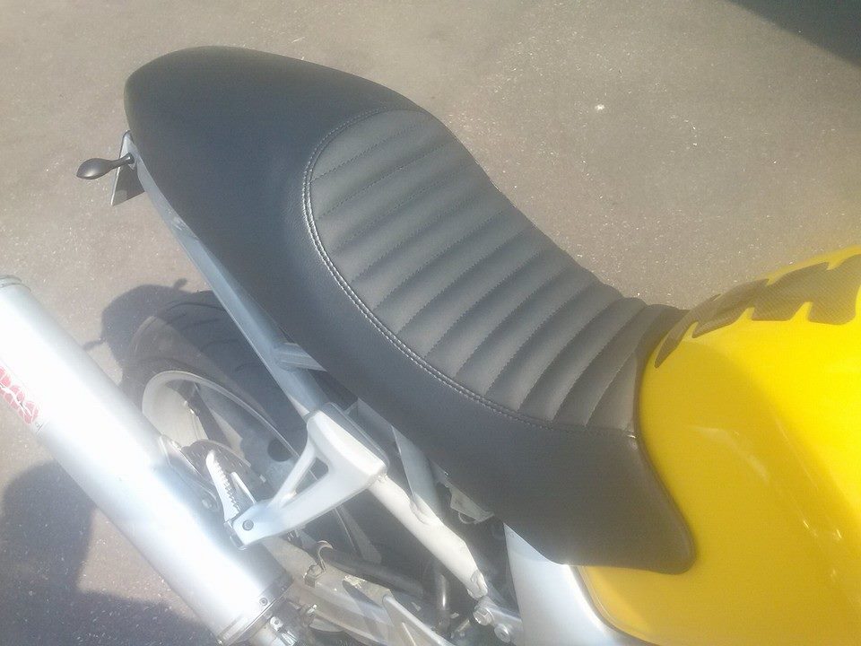

Zu einem Caferacer gehört ein knappes kurzes Heck einfach dazu.

Nö, ich fahr sowieso immer alleine. Ich müsste mir nur was für die Halterung des (dann neuen) Auspuffs überlegen.

Ich glaub Du hast ja meine gesehen und ich hadere auch immer mit dem Heck. Zwischenzeiltich hab ich so ziemlich alles, was verzichtbare Kleinteile sind, versucht abzubauen oder schlanker zu gestalten, dann geht's. Richtig schick wird's halt erst mit nem kleinen Heck, wie das, das ich auch mal in meinem Thread verlinkt hatte. Leider geht das bei mir nicht, da die SV für Soziabetrieb tauglich bleiben muß. Das wäre zwar mit nem Monster-Heck theoretisch möglich, aber dann muß das Rahmenheck natürlich noch überzeugender sein.
Finanziell ist es denk ich aufwendig, zumindest solang Du nicht selbst Rohre biegen und schweißen kannst (oder jemanden kennst...). Die HUV stellt imho an einen geübten Bastler mit Alu-/ABS-Platten keine großen Herausforderungen. Rücklichter kosten jetzt auch nicht die Welt. Das Problem ist halt, daß Du für die Originalteile kaum was bekommst. Außer für die Abdeckung vielleicht.

Natürlich steht meine S gut da, aber ich wollte eigentlich schon immer be Nackte haben (konnte nur damals keine auftreiben, die mir zugesagt hätte). Dass man keine Reichtümer für die Originalteile bekommt, ist klar. Nur mag ich eigentlich kein Plastik am Motorrad.
Die Monsterbank hab ich ja auch schon hier liegen. Eine Unterverkleidung ist recht einfach gebastelt, da reicht ne gerade Platte für das bissl Elektrik. Dank LiFePo brauche ich da nicht allzu viel Platz. Ein passendes Rücklicht kostet 30 €, da ist aber immerhin schon ne Kennzeichenbeleuchtung integriert.
Bleibt also nur der Heckrahmen.Stahlrohr gibt's verhältnismäßig günstig, ich bräuchte lediglich einen Schweißer - mein Zwillingsbruder hat nen Schweißerschein (das Scheißerschwein
), aber der ist bei der Marine.
Ich dachte da an bigrick, weil meine kleine eh schon in seiner Garage steht... Na? Wollen wir?
Allzu großer Aufwand sollte es also nicht werden, nur soll es halt so günstig wie möglich bleiben (am besten bei 0 rauskommen).
Zu verkaufen hätte ich dann (neben der kompletten Front) das originale Heck inkl. Soziusabdeckung und Abschlussdeckel für den Haltegriff sowie eine umgebaute Heckunterverkleidung à la Kedo inkl. Kennzeichenbeleuchtung. Das sollte doch für den Heckrahmen und die Eintragung beim TÜV reichen...

Ich würde die OEM Teile behalten! Ich hab damals meine für ein Appel und Ei hergegeben - ich war naiv. Gingen an einen Gebrauchtteile Händler. Der hat sich ne goldene verdient.

Zum TÜV gehe ich nächste Woche, um die Eintragung zu klären. Ein 2. Motorrad werde ich mir nicht kaufen (auch wenn es sehr reizvoll ist), da ich weder Platz noch das nötige Geld, dafür aber eine Frau habe...
Außerdem hab ich schon zuviel in meine Biene investiert und umgebaut, was ich alles entweder umbauen bzw. nochmal machen müsste.
Die Option, alles auf original zurück zu rüsten, kann ich mir ja immer noch offen halten.

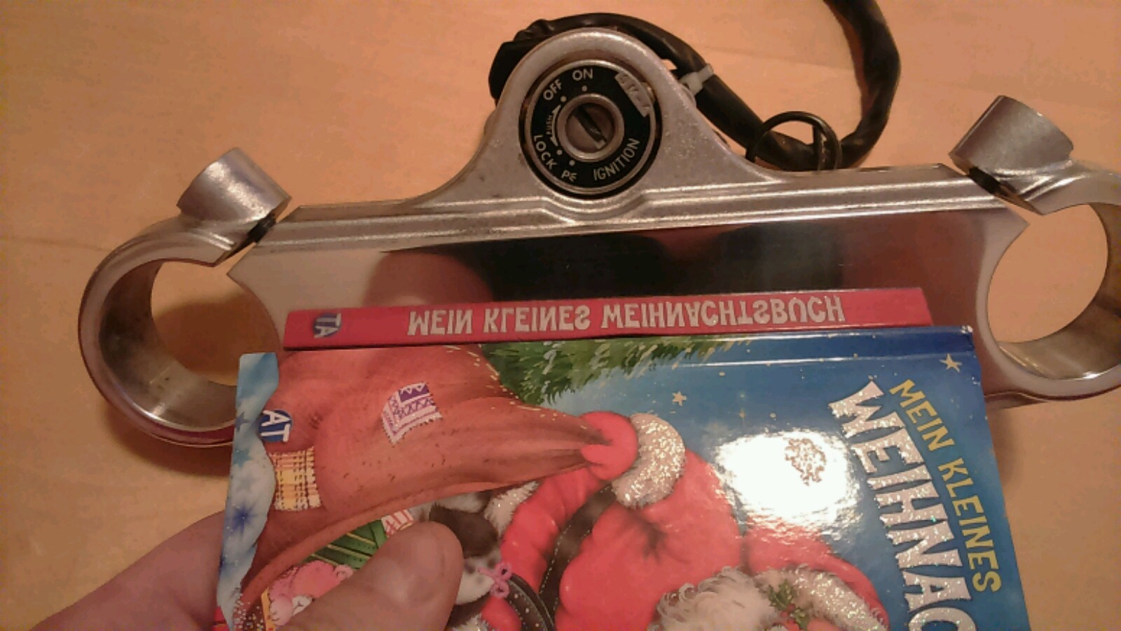

In der Woche vor Weihnachten wurde nun die Knubbel zerlegt. Heute habe ich mal die obere Gabelbrücke etwas aufgearbeitet und einen Halter für das neue Instrument gebastelt (Dank an sid für die Inspiration).
Demnächst wird die Front soweit fertig gemacht und dann werde ich mir mal Gedanken ums Heck machen...
