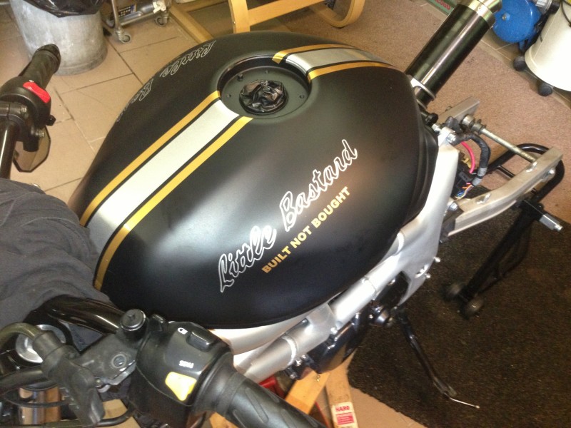

[/attachment]

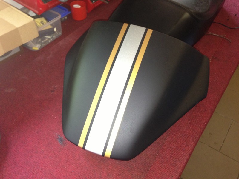

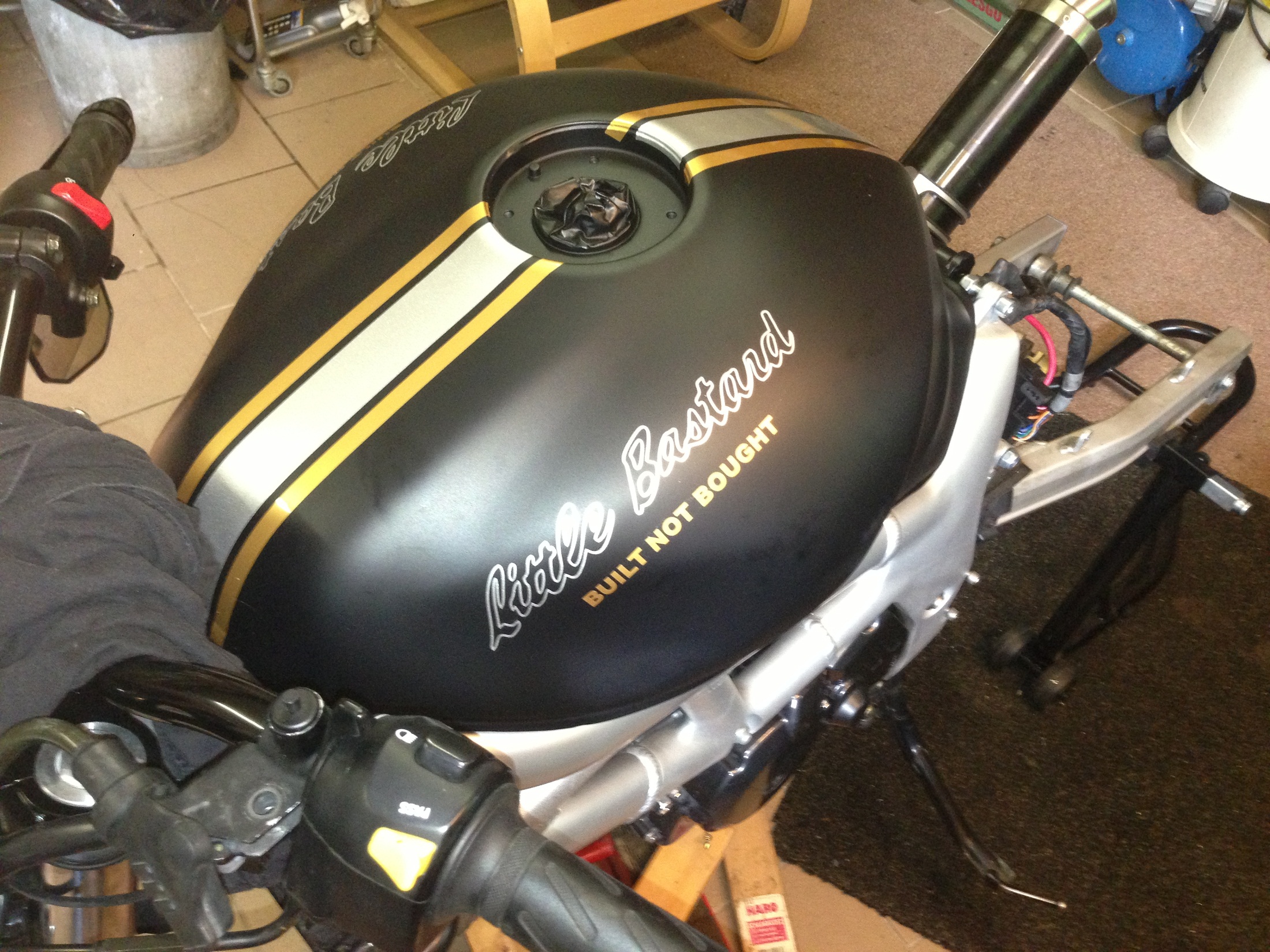

So, jetzt sollte ich den Scheinwerfer wieder zu bekommen....
Dekor ist drauf, fehlt noch Klarlack

Die Lackierung find ich sehr sehr geil :top: :sabber:
Und auch der Heckumbau gefällt mir sehr ;)

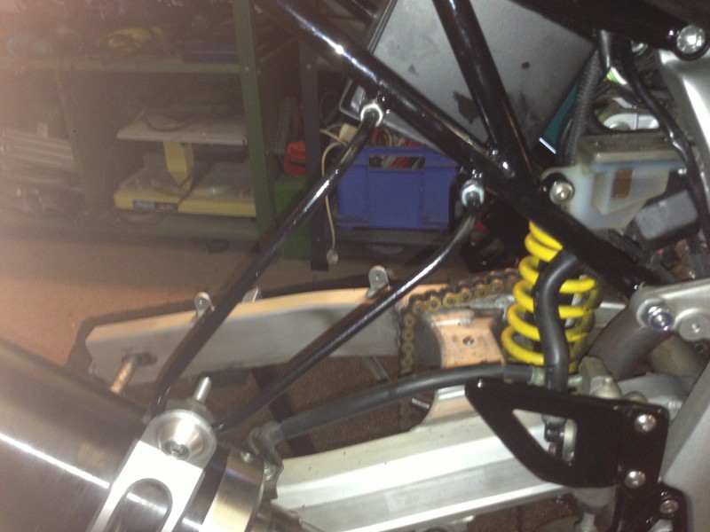

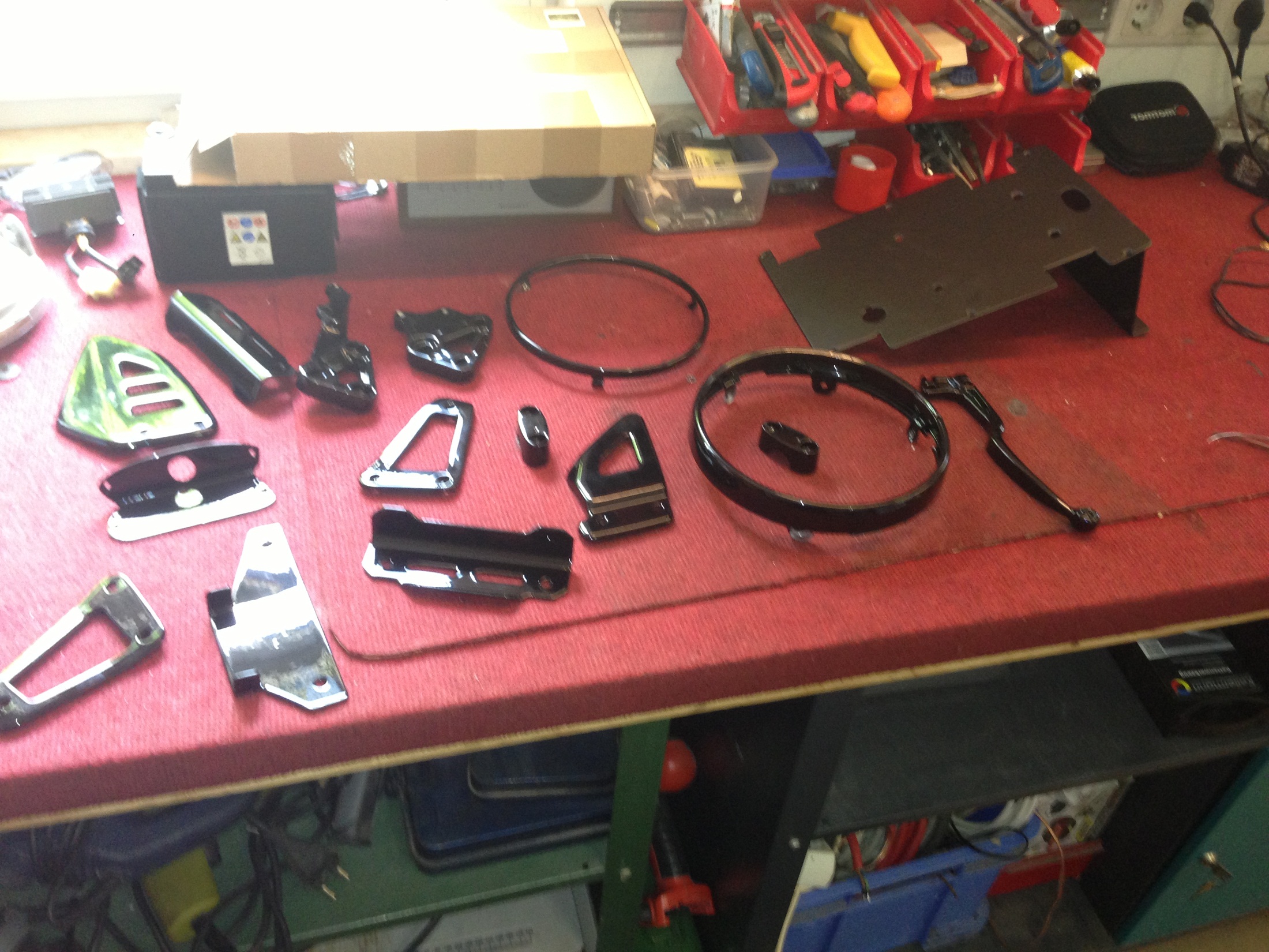

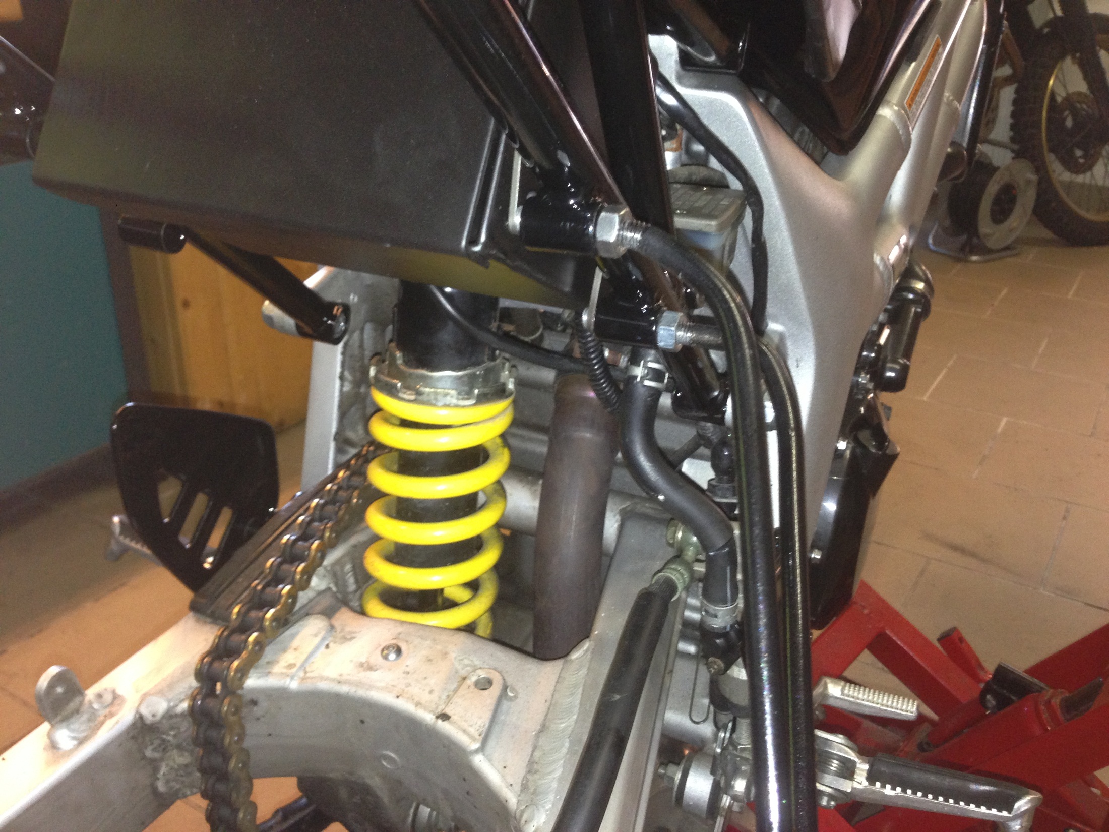

Der Heckrahmen und das Kleinzeug sind vom Pulvern zurück und hab´s gleich montiert. Saublöd, um die Schrauben der rechten Soziusraste für den Ausfuffhalter einsetzen zu können, muss der Batteriekasten wieder raus. Also fast alles nochmal zerlegen :( hell

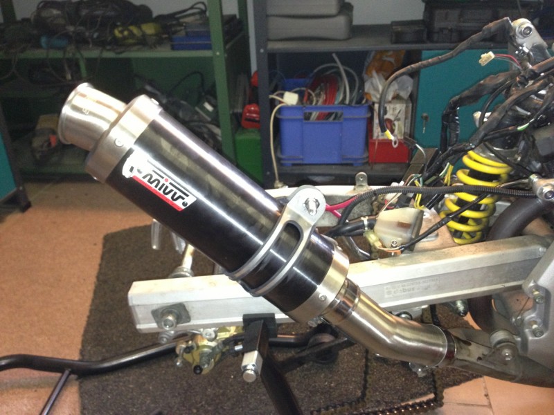

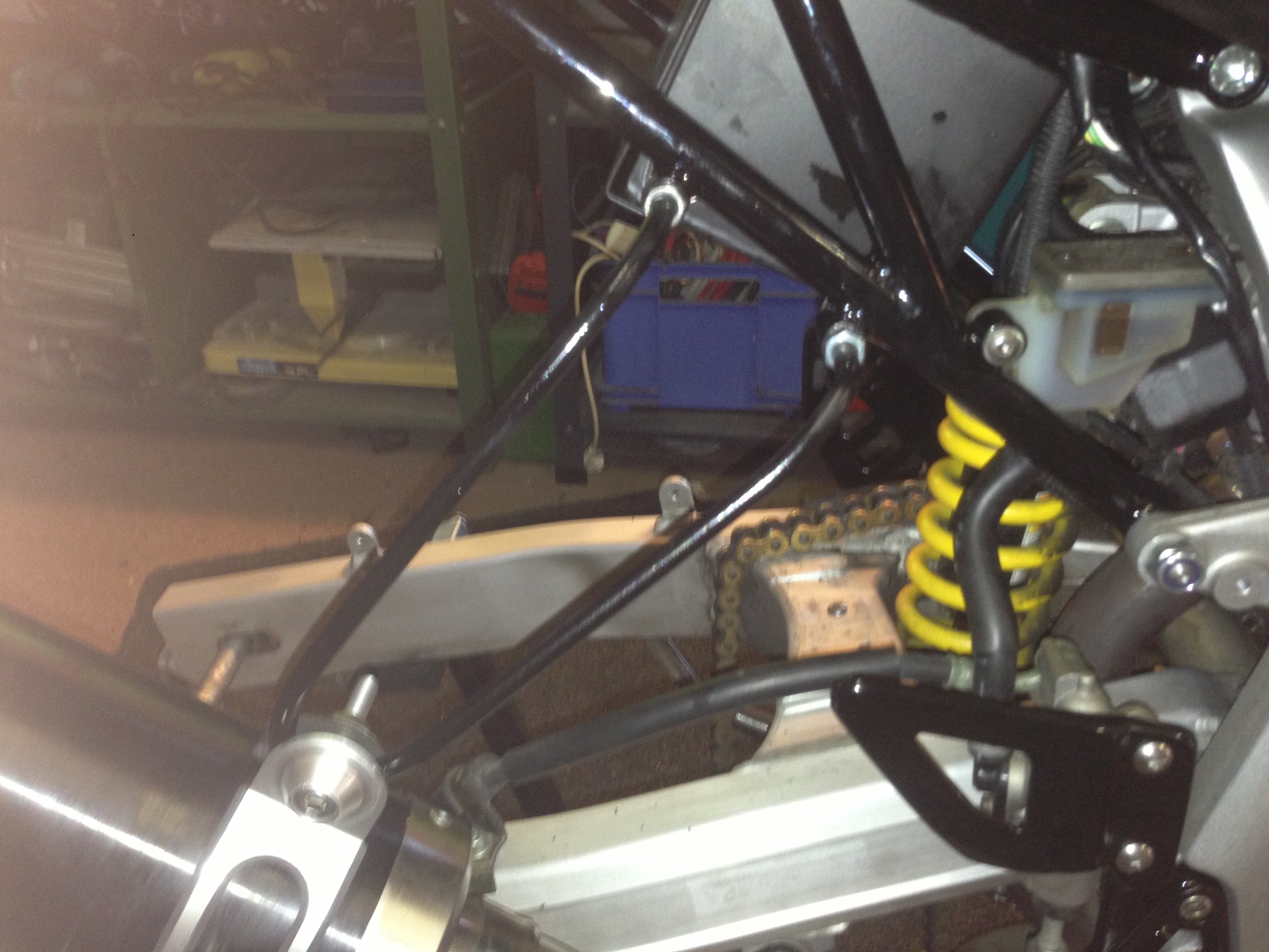

Mal ne Frage, warum hast du den SlipOn mit ner Schelle befestigt ? :search:
Allesfahrer
Beiträge: 82
Registriert: 08.05.2015 10:58
Re: Kleiner Bastard, noch ne Knubbel Sucati wird langsam
#41
Beitrag von Allesfahrer » 10.06.2015 8:14
Ich Depp, war wohl doch etwas überarbeitet und hab´s bis jetzt nicht gepeilt! Kommt bei Gelegenheit wieder runter, merci für´s drauf aufmerksam machen.

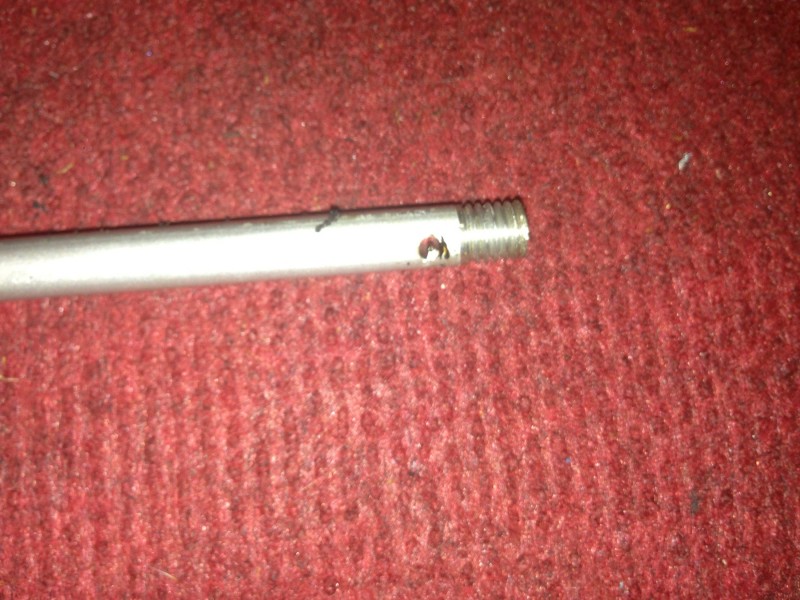

A propos Auspuff: Ich hab ne halbe Nacht wachgelegen und nachgedacht, wie ich die fast komplette Demontage des Hecks inkl. Batteriekasten vermeiden kann, nur um die beiden Schrauben für den Auspuffhalter einzusetzen. Ausserdem müsste ich dann jedesmal alles zerlegen, wenn der Halter ab muss.
Dann der Einfall: 8mm Alustab, gebogen, Gewinde reingeschnitten, Muttern aufgesetzt und kleine Löcher gebohrt. Jetzt kann ich den Halter einfach einsetzen, auf der Rückseite mit Splinten sichern und dann mit den Mutttern beiziehen. Passt Bombe! Bei Gelegenheit kürze ich das Gewinde noch etwas, damits weniger übersteht. Andererseits sieht man so die Handwerksleistung :roll:

Beitrag von jubelroemer » 10.06.2015 8:45
Geiler Falter, ähhhh Halter :wink: .

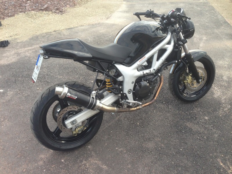

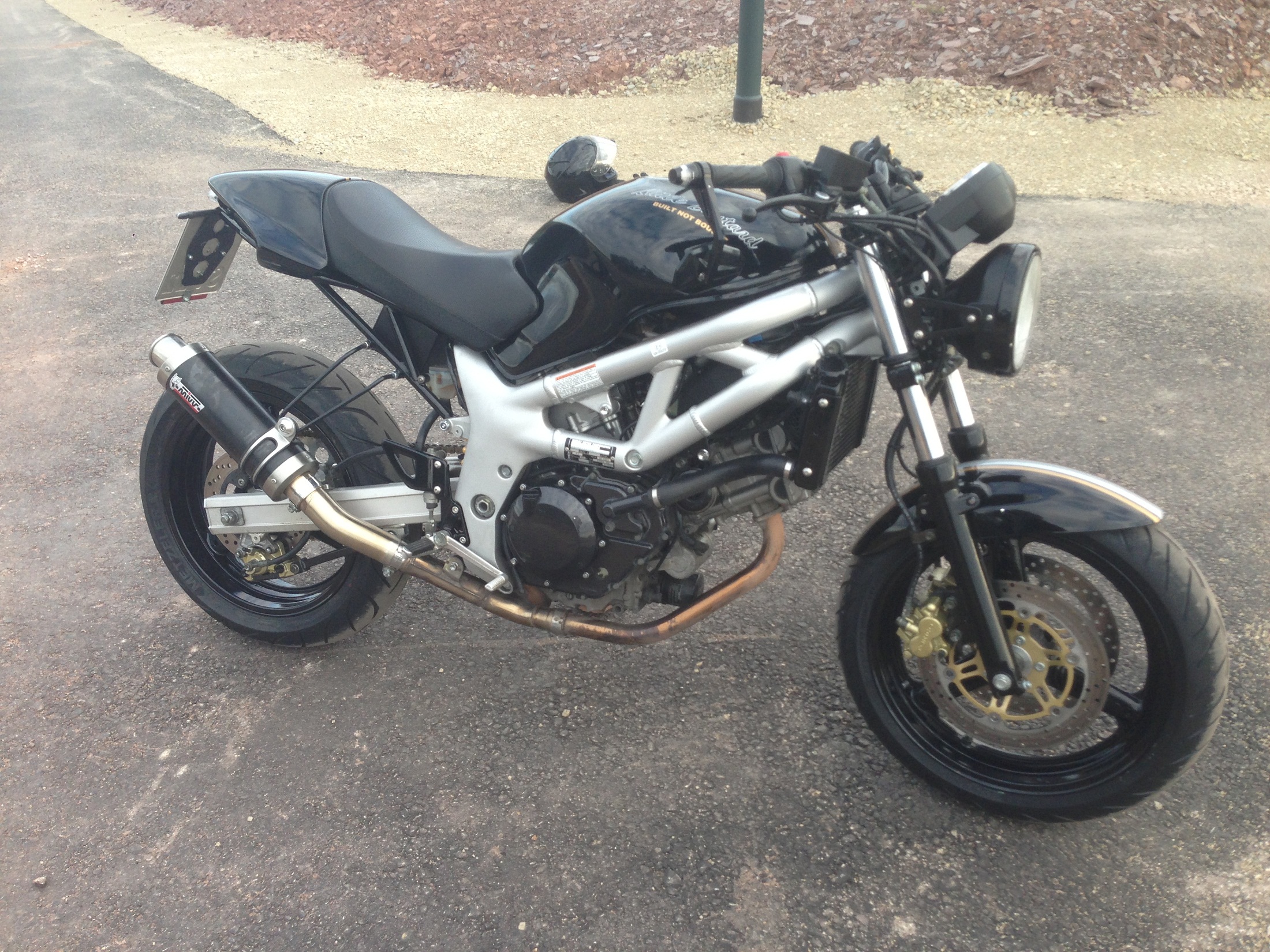

Beitrag von Allesfahrer » 11.06.2015 8:17

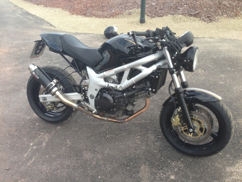

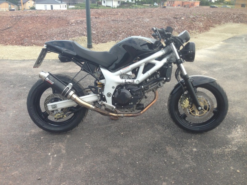

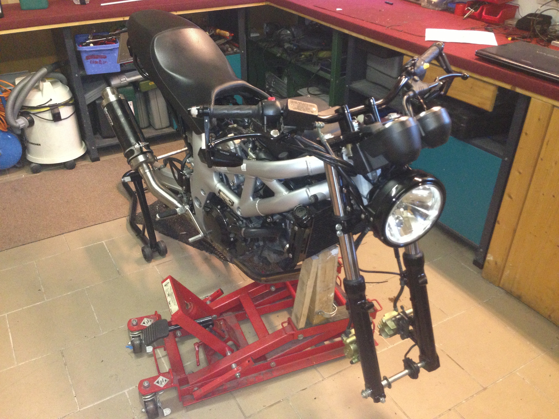

So, bis gestern soweit fertig geworden. Muss noch ein paar Kleinigkeiten machen, z.B. Ständer verlängern, damit ich nicht immer den Stein auf den Fotos mitschleppen muss. Den Auspuff muss ich auch noch polien.... Bin trotzden total happy mit der Optik, und das alles funktioniert!
Hab lange überlegt, ob das Heck Steil genug steht, aber ich wollt´ja eher einen Cafe Racer als einen Fighter, was meint ihr? Noch ein paar mehr Fotos findet ihr in der OWL

Well done :top: :toll: .

Sieht wirklich spitze aus :goil: :toll:
