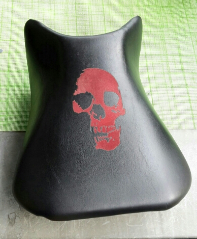

Da das Wetter heute doch recht bescheiden war, habe ich den Sitz geändert.
Alten Bezug runter, hinten etwas weggedremelt, vorne ein bisschen aufgepolstert und einen anderen Bezug drauf.
Die Sitzposition war aufgrund des höheren Hecks nicht ganz optimal. Bin auf die nächste Tour gespannt.
Der Skull ist NICHT gebrusht.

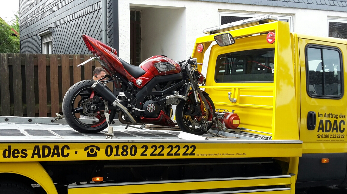

Wie einige mitbekommen haben, musste ich vom Treffen mit dem ADAC nach Hause, weil die Getriebeausgangswelle nicht mehr rund lief.
Dort erst mal in die Werkstatt (wo sie drei Wochen vorher war und der Simmerring von der Welle erneuert wurde). Aufgrund des zeitlichen Zusammenhangs habe ich vermutet, dass die dort Mist gebaut haben. Nach Gesprächen mit Fachleuten auf dem Treffen habe ich mir wenig Hoffnung gemacht, dass die Werkstatt sich davon was annimmt und so kam es denn auch. Blöderweise glaube ich selber, dass der Schaden wahrscheinlich schon vorher war und aufgrund dessen der Simmerring undicht wurde. Das würde auch den vorzeitigen Verschleiß der vorherigen Kette erklären.
Zu 99% ist das Lager der Getriebeausgangswelle hin. Mit Ritzel war kein Spiel festzustellen. Nach Abnahme des Ritzels und der Distanzhülse war ein deutliches Spiel an der Welle zu spüren.

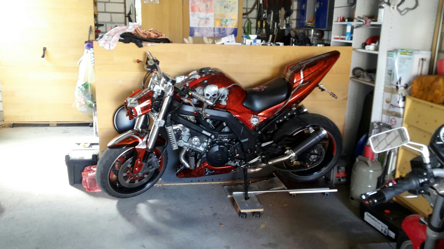

Somit habe ich heute das Biest vorzeitig in den Winterschlaf geschickt.
Winterschlaf
Da man für eine Reparatur den Motor zerlegen muss, werde ich meinen Wissenshorizont wohl erweitern müssen, wenn ich nicht günstig einen Ersatzmotor bekomme. Das wird im Herbst/Winter angegangen.
