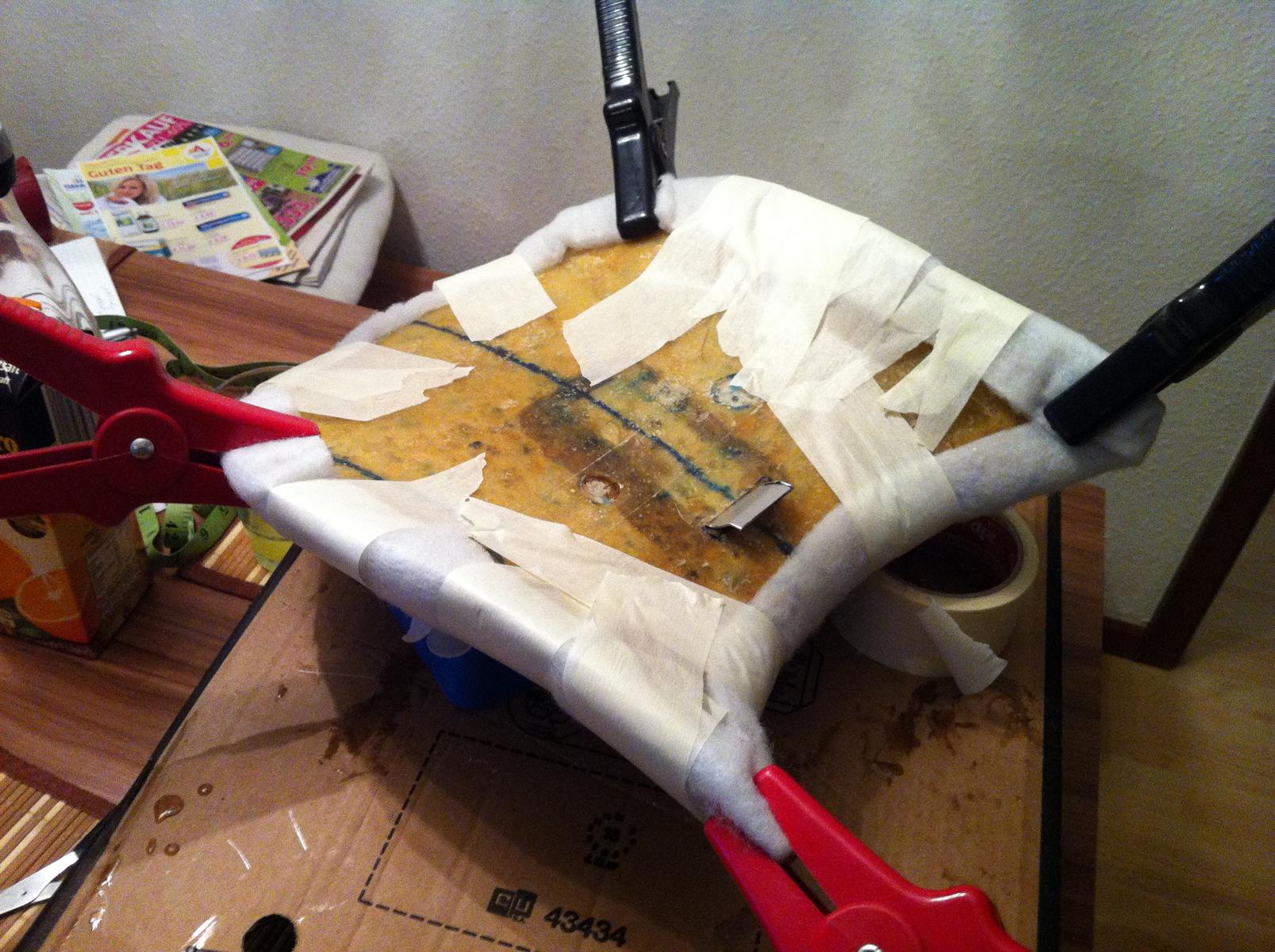

Beitrag von nepp » 09.03.2013 19:59

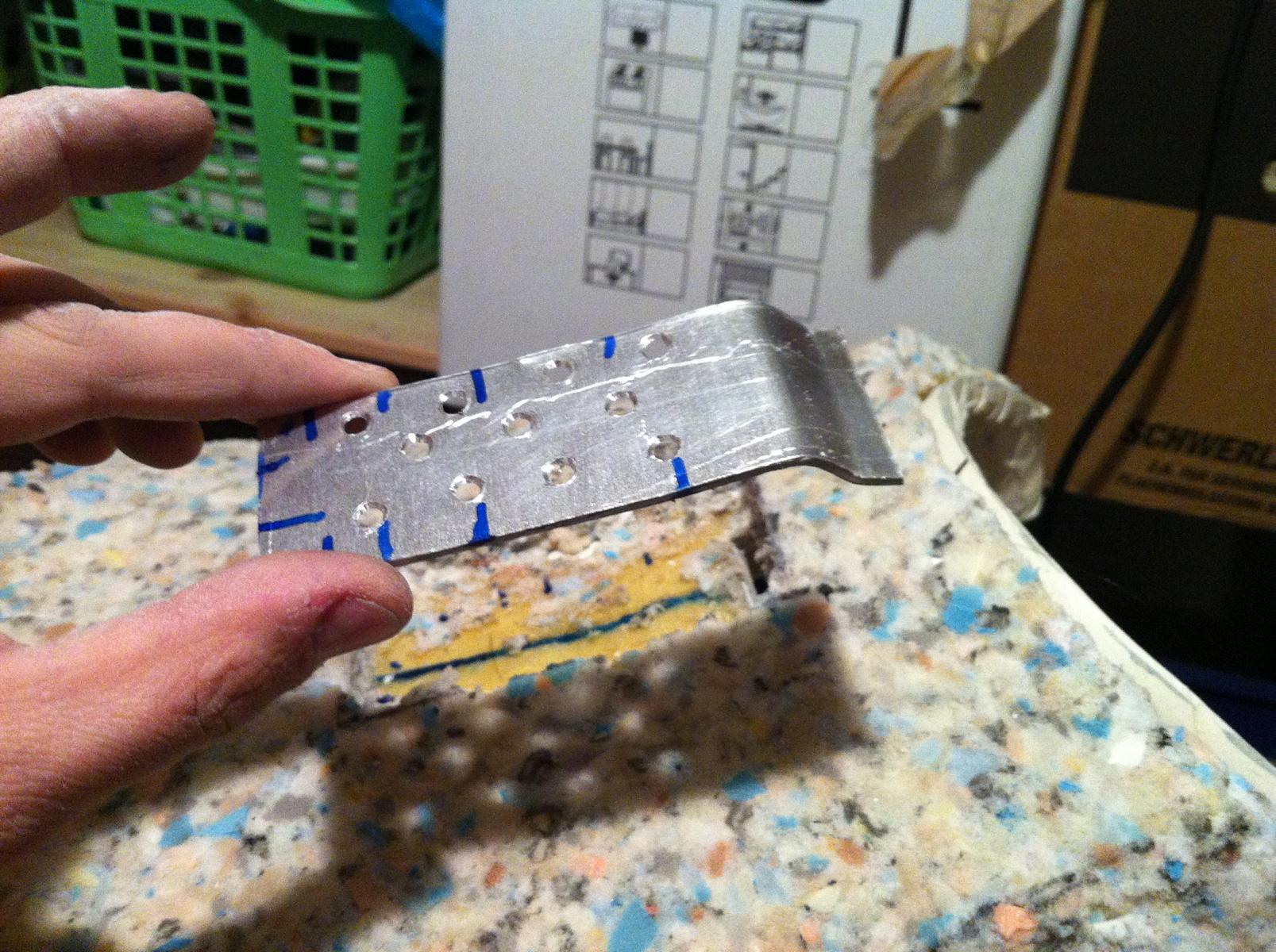

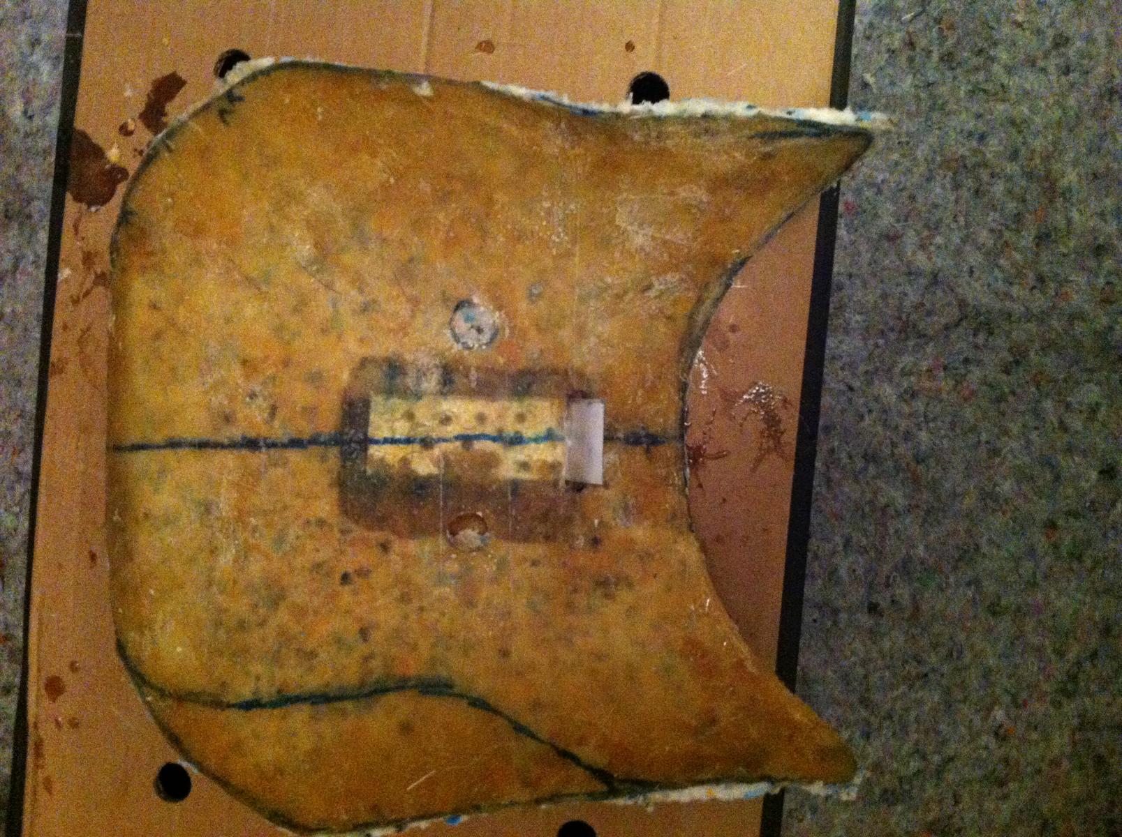

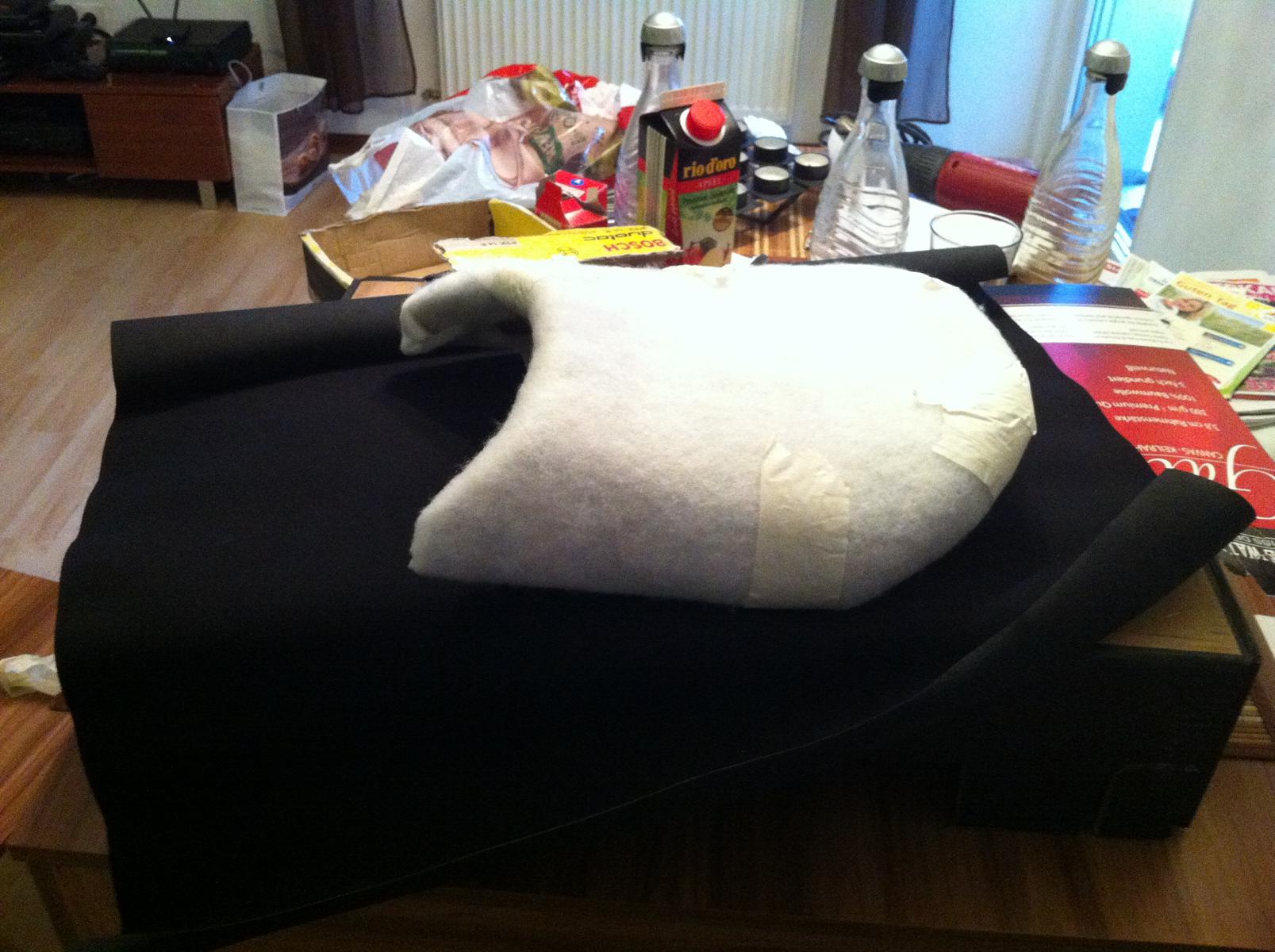

Mit Fliess beklebt.
Jetzt könnt Ich des Ding morgen fertig machen aber irgendeiner meiner beknackten Arbeitskollegen fährt ja den Elektrotacker spazieren den Ich bräuchte :( hell

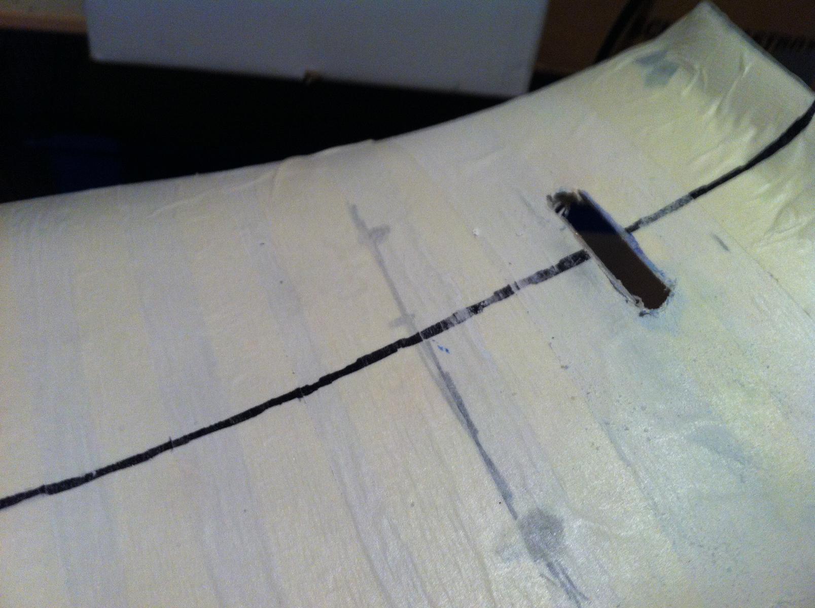

Wie man sehn kann hab Ich jetzt noch so n "Blechspaten" einlaminiert und im Höcker ne passende Kerbe geschnitten.
Kann dan wie bei der originalen Sotziussitzbank vorne einhaken und hinten dann runterdrücken.
Hinten kommt dann nur noch Klettband zum Einsatz.
Sollte Halten

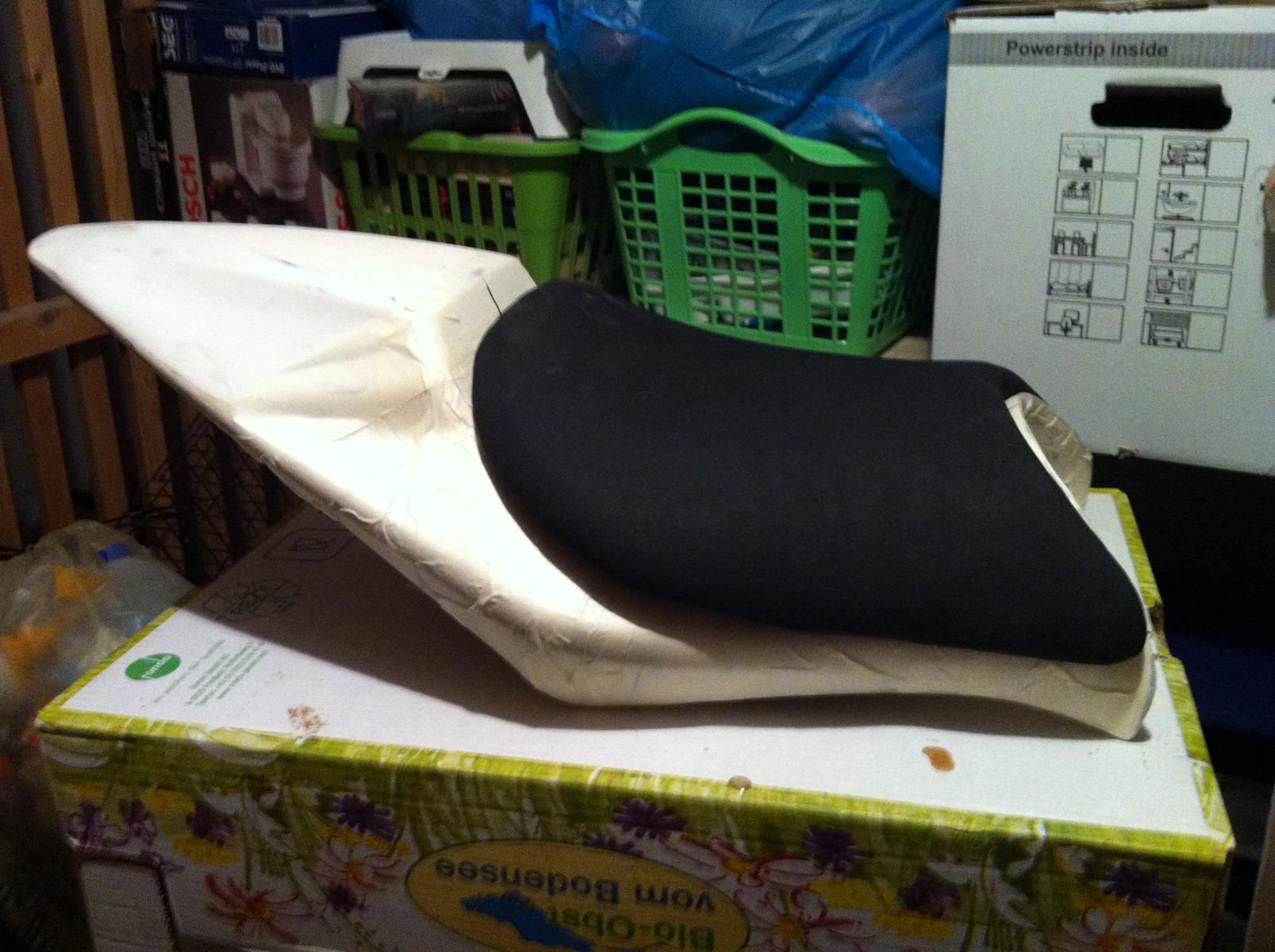

Seh ich das richtig, dass der Sitz dann direkt auf dem GFK abegestützt würd? Würd mir da Sorgen machen, dass es irgendwann reißt...

Wieso denn???Die Gfk Platte is ja quasi n Abdruck vom Höcker.
Da gibts nur ringsrum no 2 mm vlt von dem umgeschlagenen Material.
Da is also quasi gar kein Bewegungsspielraum
Edith will wissen ob du den Höcker gemeint hast der reissen soll??
Re: Winterumbau 2012 noch lang nich im Endspurt
#305
Beitrag von aVa » 09.03.2013 20:20
Schöne Lösung! :top:
Die einzige Stelle dir mir evtl. in Sachen Beanspruchung Sorgen machen würde,
wäre an dem Spalt. Aber wenn nicht nur hinten Klettband hinmachst.
sondern auch direkt hinter dem Spalt, wohl kein Problem.
Halten wird das bestimmt auch gut.

Der kleine Spaten, in Verbindung mit Klettband... Sehr geile Idee :top:
Das du jetzt verpflichtet bist, bei Schäden zu berichten ist klar oder? :wink:

Den Spalt und den Spaten hab Ich hauptsächlich auch darum gemacht das Ichda nich lang rumhirnenmuss obs jetzt richtig sitzt oder nicht.
So is jetzt immer gleich.
Ja klar bericht ich,hab Ich ja bis jetzt au :( idiot

Ich würde da einem Klettband eher nicht vertrauen. Wenn man da in der Kurve ein wenig drauf rum turnt wärs mir zu unsicher, dass es sich vom Acker macht. Würde das verschrauben.

Klettband hat sich schon erledigt.Die seitlichen Kräfte denk Ich würde das ohne weiteres halten.
Aber durchs beziehen is jetzt Zug drauf.Heisst die Zwei Flügel an den Schenkeln liegen nicht mehr sauber auf.
Mal beim Sattler vorbei.Ob man da jetzt noch Druckknöpfe dran bekommt zB.
Ansonsten is ganz ordentlich geworden

Sitzprobe bestanden
