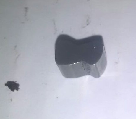

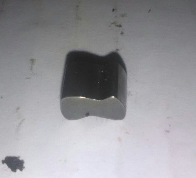

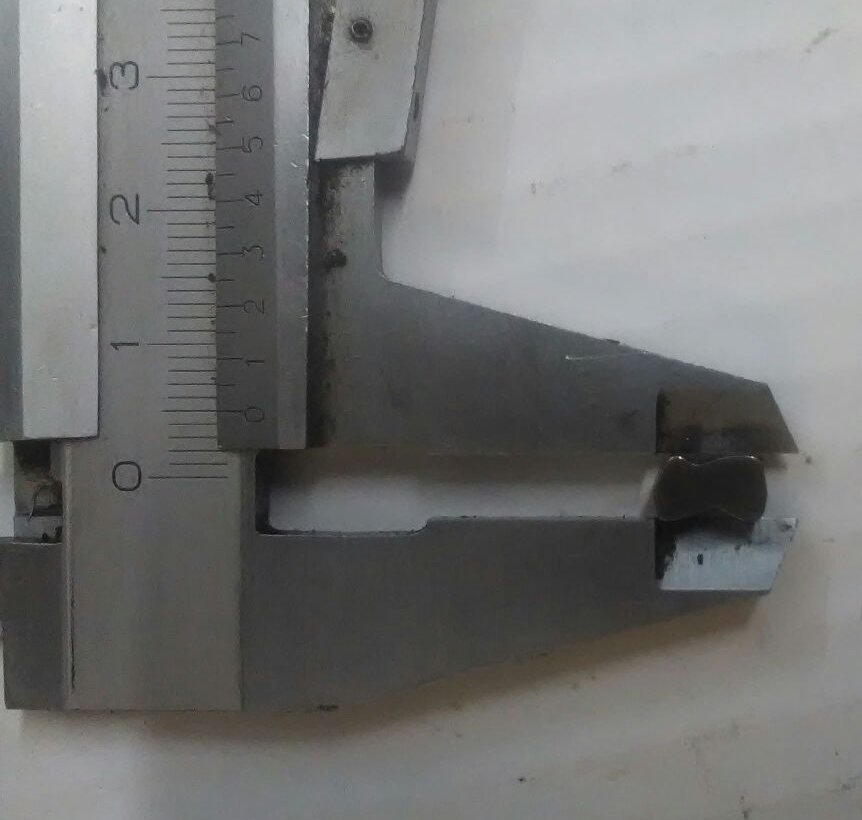

Das wurde in meinem Zweitmotor im Ölsumpf gefunden.
Weiß jemand was das ist?

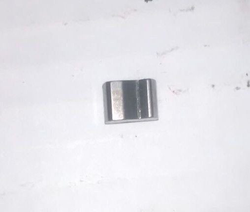

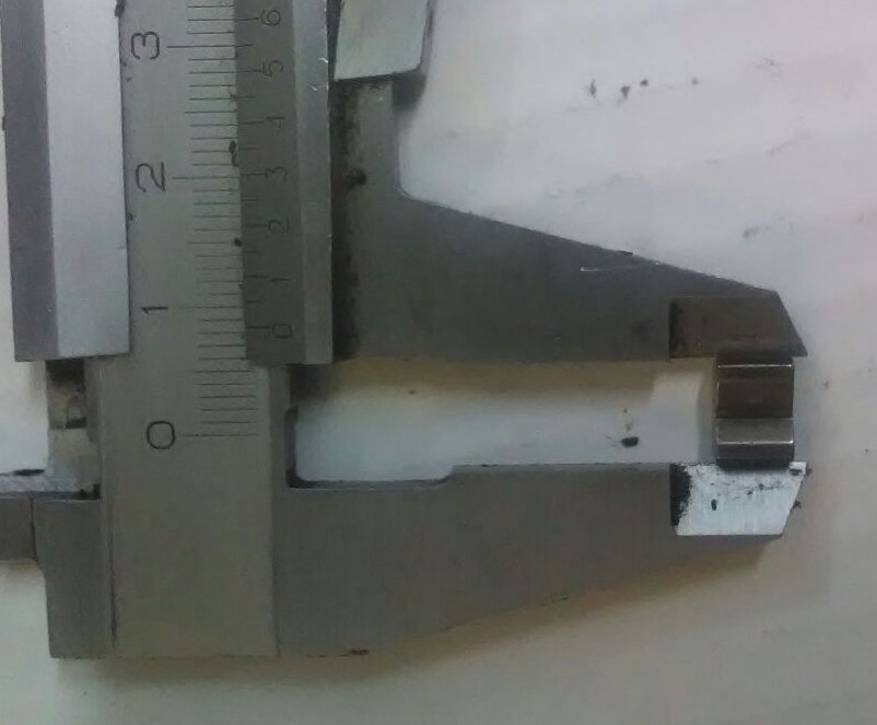

Das noch zur Größe...

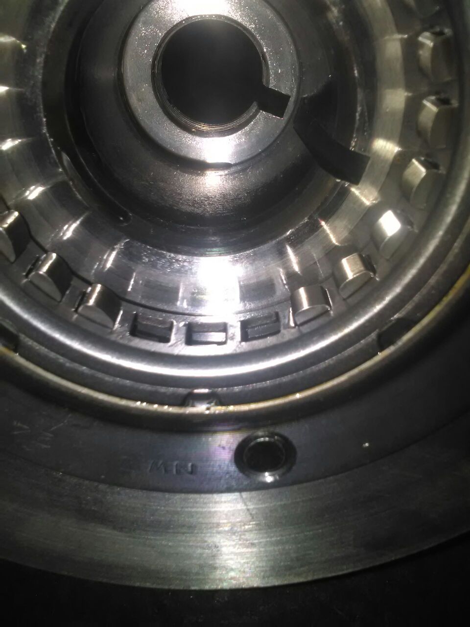

Das sind die Kippelemente aus dem Freilaufring Anlasser - Kurbelwelle.
Auf keinen Fall mehr anlassen.
Das ist recht einfach zu beheben.
Polrad ab und den defekten Ring gegen einen intakten tauschen.
Das Teil sieht noch gut aus, war also noch nirgendwo eingeklemmt.
Allerdings wir der Käfig defekt sein, daher den gesamten Freilaufring genau prüfen.

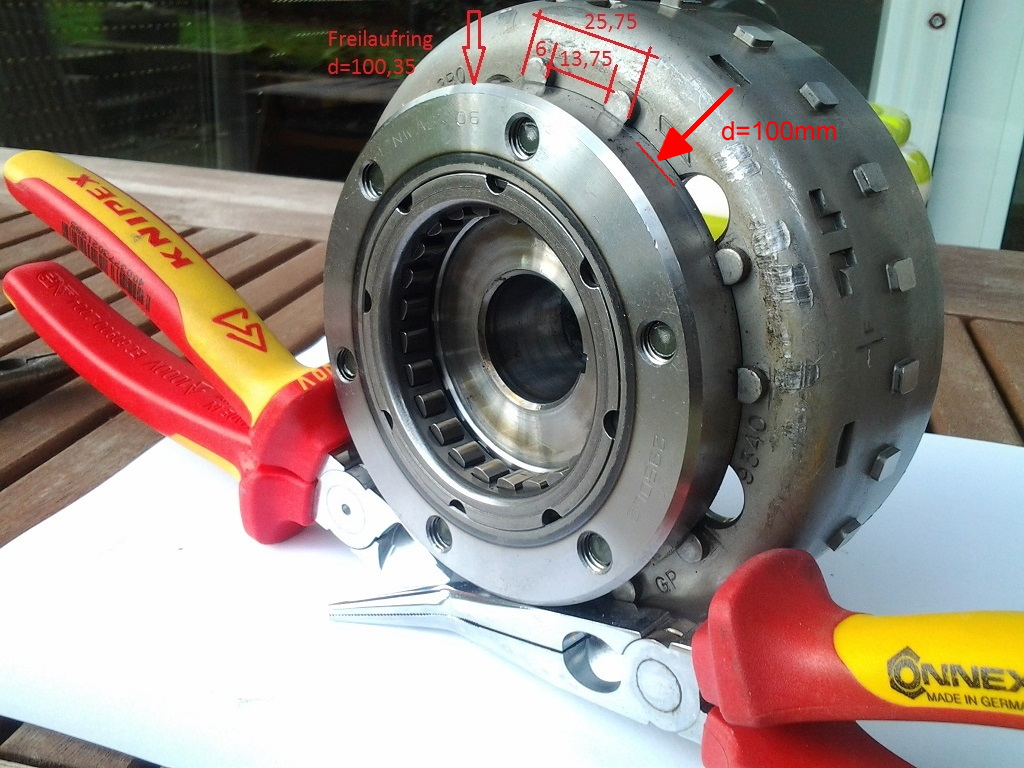

Hier die 650er Variante:

Der Motor war komplett auseinander der Freilauf fehlt...

Beitrag von Black Jack » 14.03.2018 23:51
Danke Knut, ist wohl ziemlich eindeutig.

Der Freilaufring ist am Polrad angeschraubt.
Wenn der Ring abgeschraubt wird, kann der Käfig mit den Kippern entnommen werden.
Es fällt nichts aus dem Käfig heraus solange Ober-und Unterteil i.o. sind.
Die Bilder oben wurden bei einer sehr speziellen Aktion gemacht, die hier unwichtig ist.

Es geht ja um die Elemente,
Und die sehen gleich aus...

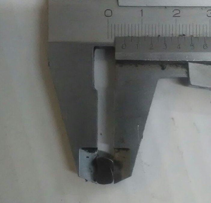

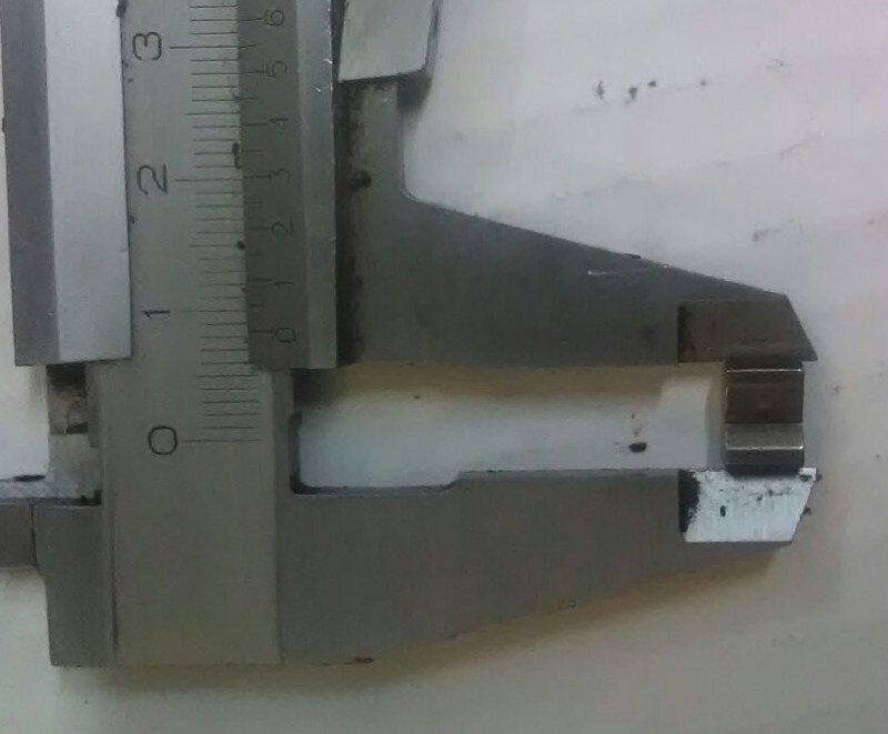

So, es gibt neue Erkenntnisse.
Nach Knuts Tip war es nicht schwer die Stelle zu finden, wo das Kippelement hin gehört.
Tatsache ist, es fehlen 3 Kippelemente...
Weiß jemand, wo ich die herbekommen kann?

8-O Nix neue kaufen, ein Kippelement hast Du schon gefunden, die anderen sollten bestimmt noch im Motor sein.

Schraub das Teil bitte weiter auseinander.
M.A.n. muss ein Führungskäfig defekt sein, die Kipper fallen nicht einfach so raus.
Wenn die Führung nicht mehr stimmt, kann die ganze Sache klemmen .........
Ich wüsste nicht, wie so ein Teil im eingebauten Zustand überhaupt aus dem Freilaufring raus kommen soll.
