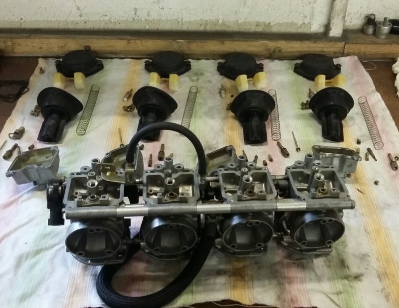

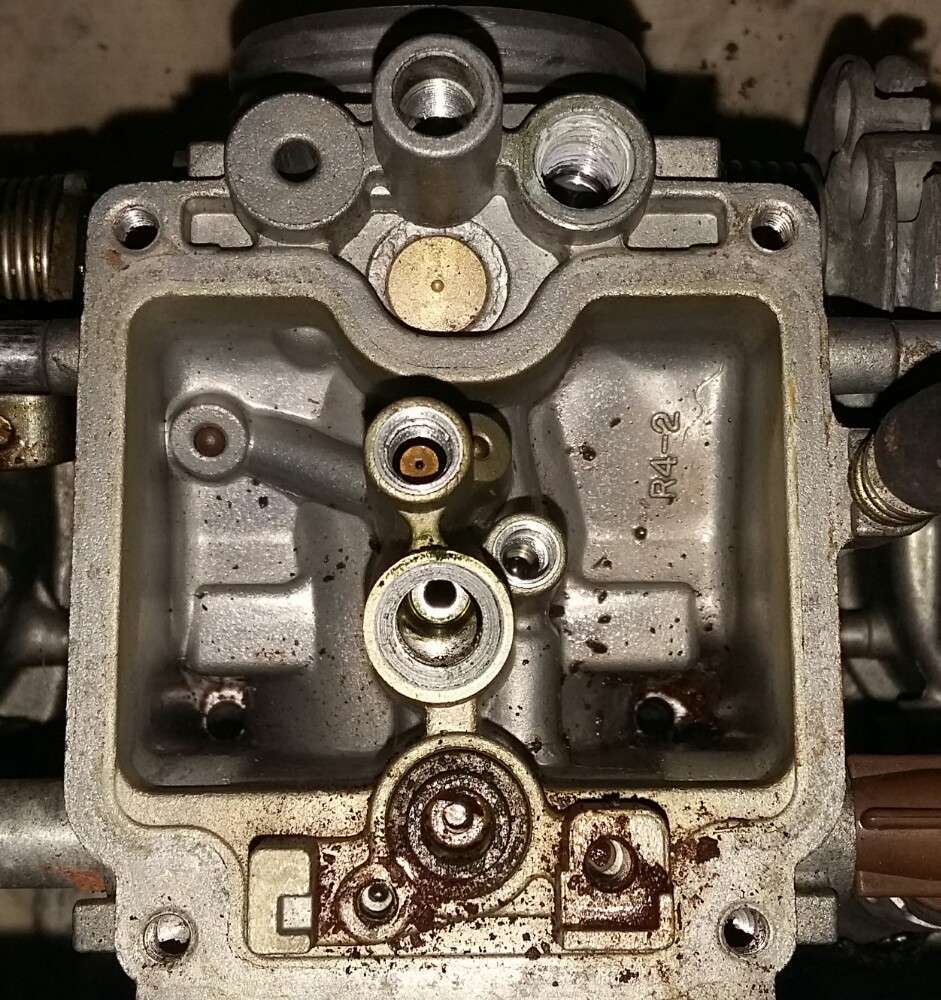

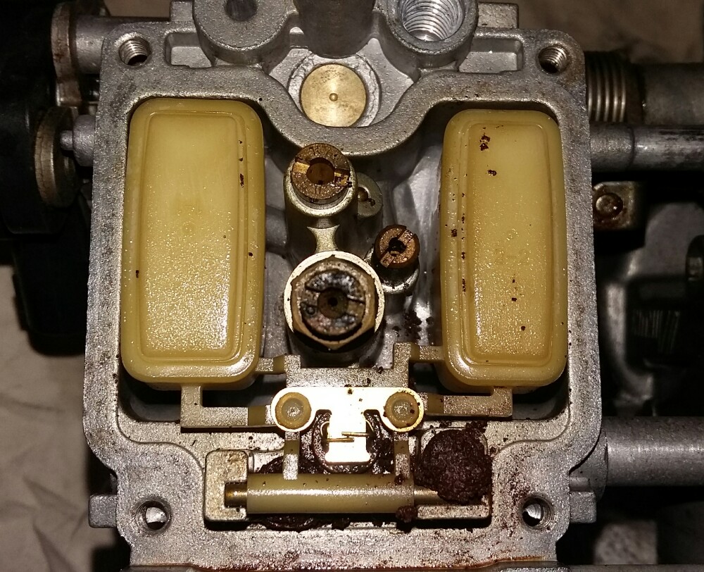

Heute wollte ich eigentlich den Versager ähm Vergaser fit machen.
Also ran an die Grazie

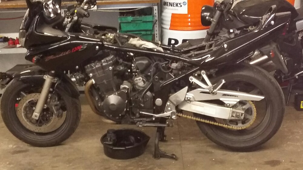

Tank runter und sofort festgestellt, hier wird nen Repsatz für den Benzinhahn nötig.
Artikel 1 im Warenkorb

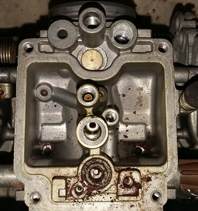

Der Sprit der mir da entgegen lief roch nicht sehr angenehm. Da war mir klar. Dieser Biomüll und lange Standzeit vertragen sich nicht.
Und beim öffnen des Vergasers musste erstmal nen Fenster zum lüften geöffnet werden.

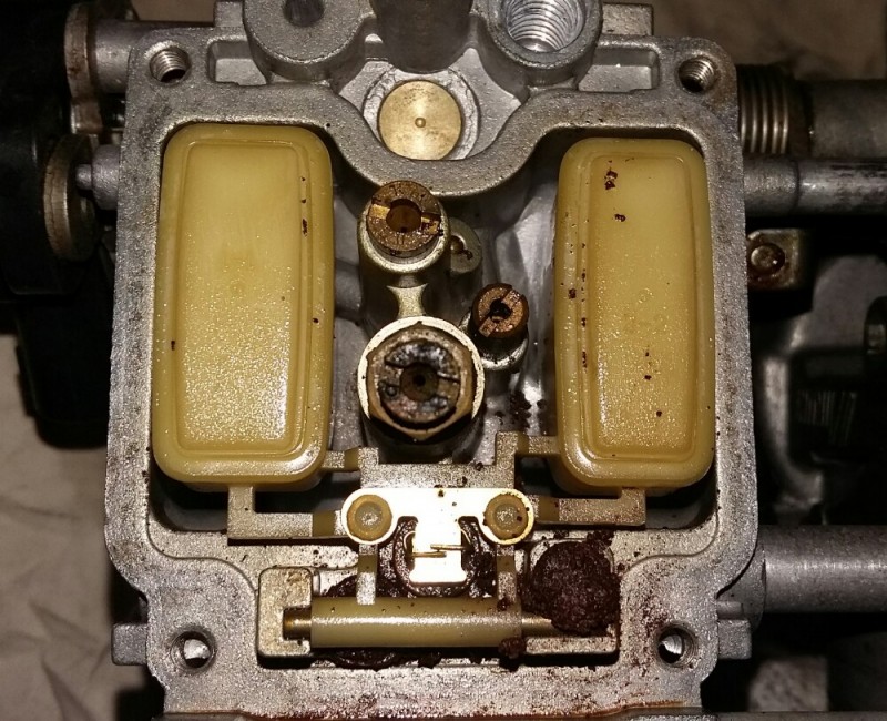

Denn es sah so wunderschön im Innern aus.
Beim Auseinanderbauen wanderten dann noch die Dichtungen und Schwimmernadeln in den Warenkorb.
Also erstmal alles gereinigt.
Und diese Kleinigkeiten bereit gelegt
Danach, soweit möglich, wieder zusammen gesetzt und leicht genervt Feierabend gemacht.
Morgen geht's mit dem Service weiter.

Das ist ja lecker Zeugs in die Vergasers.
Oller Sprit stinkt wie der Teufel, kenne ich auch :evil:
Beiträge: 8833
Re: Hilfe, es ist ne Bandit POP geworden
#318
Beitrag von VOODOO » 20.02.2017 19:08
Ist da Rost mit bei?

Beitrag von Andi » 20.02.2017 19:32
Leider ja.
Der Tank wird zeitnah genauer untersucht

Beitrag von SV.MK » 20.02.2017 21:25
das sieht schon hübsch aus, danach.
ich merke mir: Andi kann Vergaser putzen :idee:

Beitrag von loki_0815 » 21.02.2017 11:31
Ach du Scheiße ! Die Vergaser sehen garnicht gut aus.......
Nehme dir da richtig Zeit.
Auch die Luftbohrungen aus Richtung Lufika richtig reinigen.
Da kannst mit der Lampe rein leuchten und über den Kanal von der HD und Leerlauf das Licht sehen.
Alles mit einem Draht aus einer Drahtbürste durchstupfen und mit 10bar durchpusten !
Gemischschraubenspitzen reinigen.
Frage ..... hatten wir dir gleich einen Dicht/Repsatz mitgeliefert ?
Die Dichtungen auf keinen Fall wiederverwenden, Nadelventil auch raus und erneuern. Wäre beim Dichtsatz dabei.
Tank unbedingt reinigen und prüfen ..... sonst haste den Dreck wieder in den Vergasern und dann machste das nochmal ....
Zur Not habe ich noch einen guten schwarzen Poptank am Lager, für alle Fälle. ;) bier
Gruß Loki

Beitrag von Andi » 21.02.2017 15:16
Moin Jens
Danke für dein Angebot mit dem Tank.
Ich habe ihn heute von allem möglichen befreit und zum Ausdünsten hingelegt. Beim ersten reinschauen sah es ganz gut aus. Morgen wird genauer geschaut.
Ansonsten habe ich gestern beim Vergaser alles so gemacht wie du es geschrieben hast.
Außer das mit dem Draht aus der Drahtbürste. Wir haben uns mal was gekauft für.
Einen Dicht/Repsatz für den Versager hab ich bei dir nicht bestellt. Hab einen gestern bestellt mit allem drum und dran.
Wie Du findest mich Scheiße?

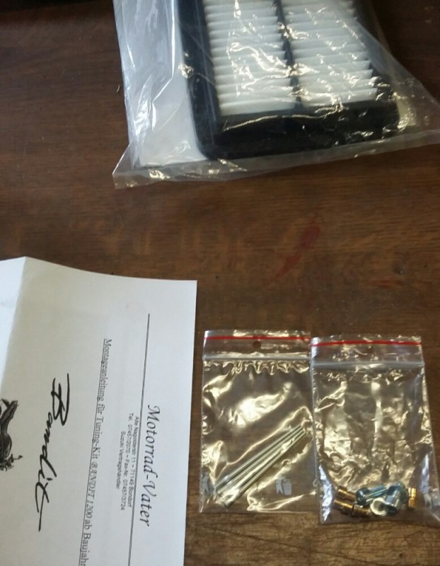

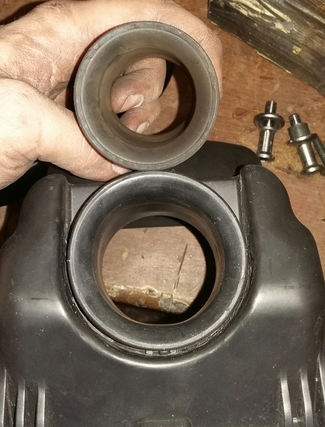

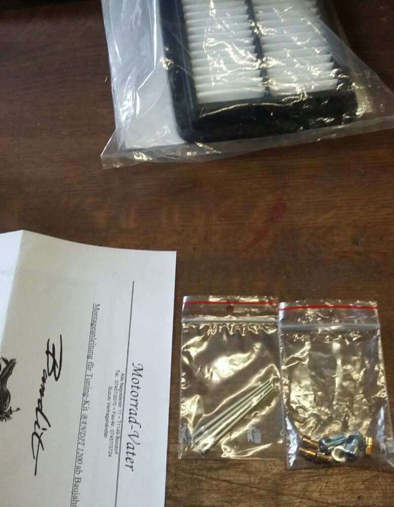

Ansonsten ging es heute weiter mit der Montage des Vater Kits 1.
Allein beim Lufischnorchel ist nen ordentlicher unterschied zu sehen

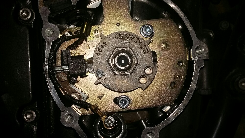

Die Zündung ist auch wie beschrieben verändert worden
Ich bin gespannt wie das alles am ende wird.

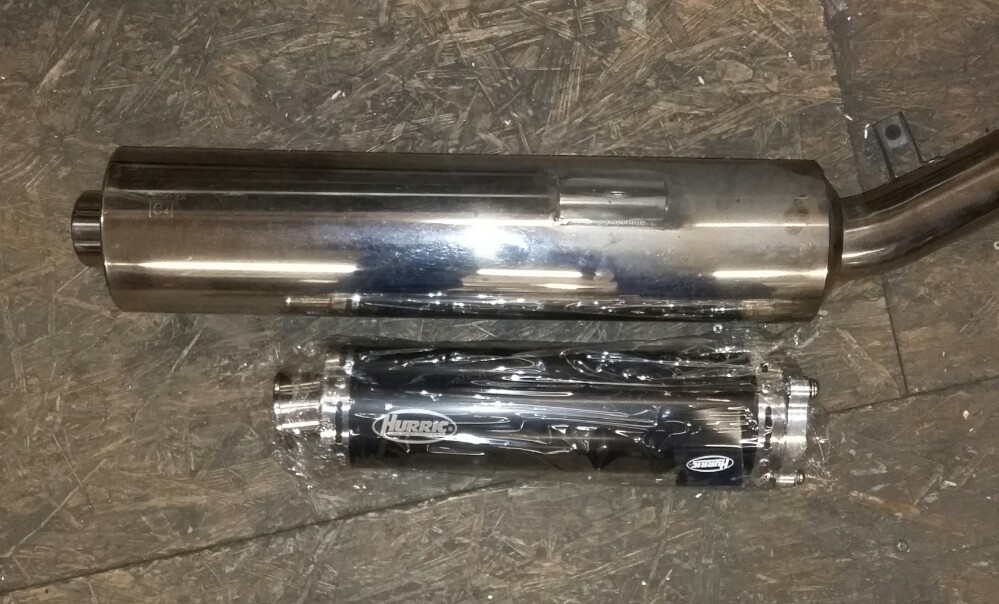

Nen bisschen was für mein Herze musste heute auch gemacht werden.
Auch wenn das angebliche Bandit Zwischenrohr keins ist, hängt der Topf am Mopped. Bauen wa uns halt was eigenes :P

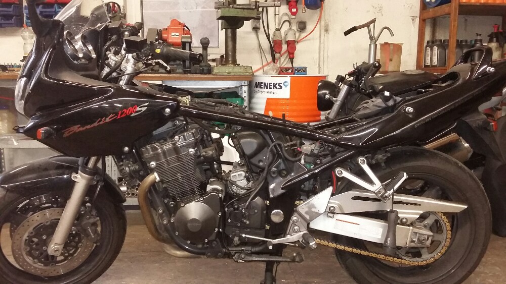

Der Servicepart ging ebenfalls weiter.

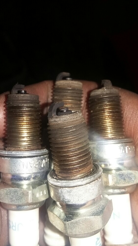

Die Zündkerzen waren nur handfest angezogen und sahen nicht mehr so schnicke aus
Die Ölablassschraube war ebenfalls nur Handfest angezogen. Aber gut. Da mir keiner genau sagen kann wann jemand zuletzt da dran war kommt eh alles frisch.
Morgen geht's der Bremsanlage an den Kragen
