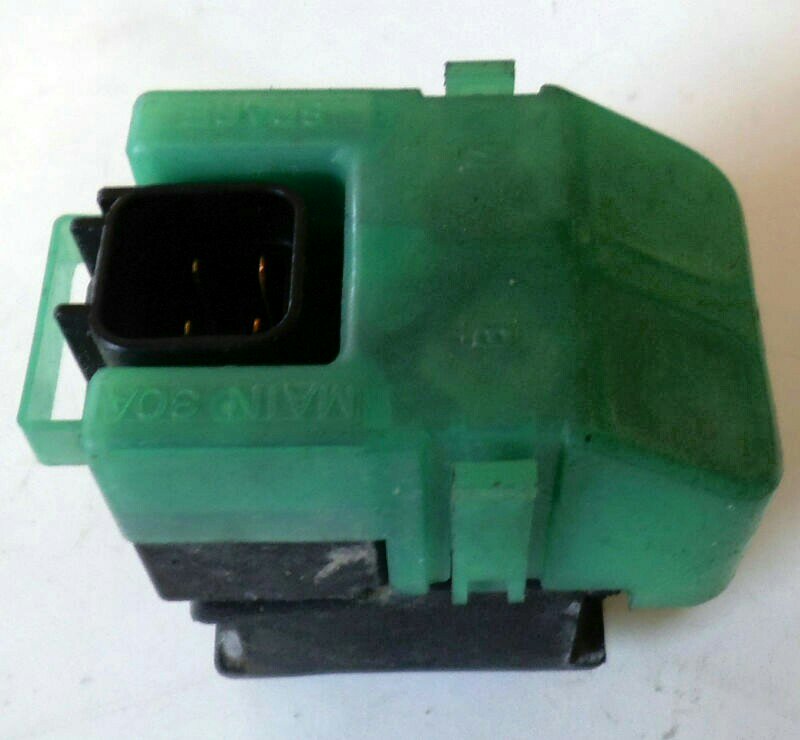

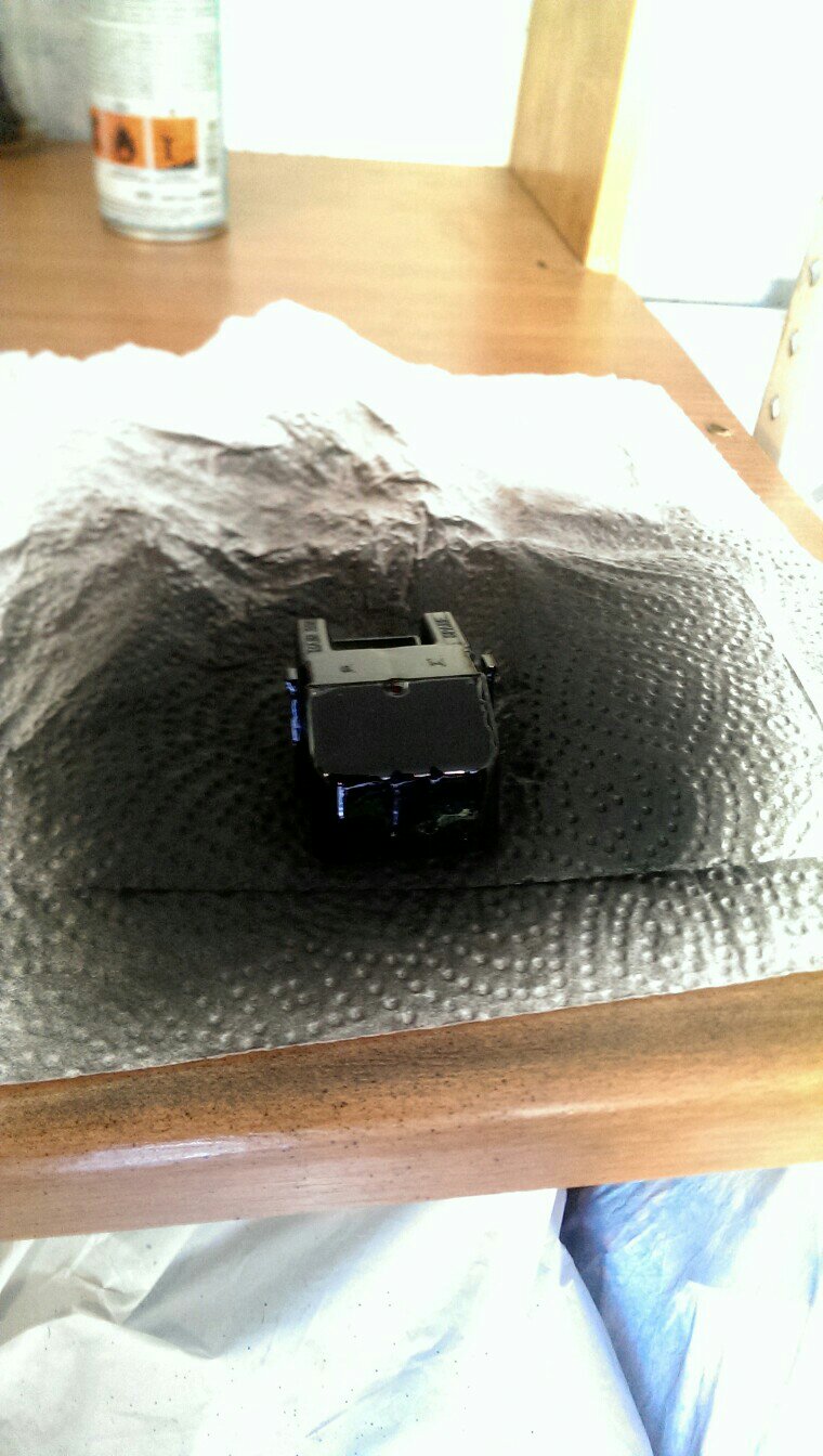

Das Grün der Abdeckung hat mich die ganze Zeit blöd angelacht. Das hab ich ihr jetzt ausgetrieben

Heute mal eine optische Vereinheitlichung über die gute ergehen lassen.

Jetzt blinzelt da nix mehr im falschen Farbton raus!

So sah das gute Stück vorher aus.
Bild ist nur zur exemplarischen Ansicht und nicht von mir.

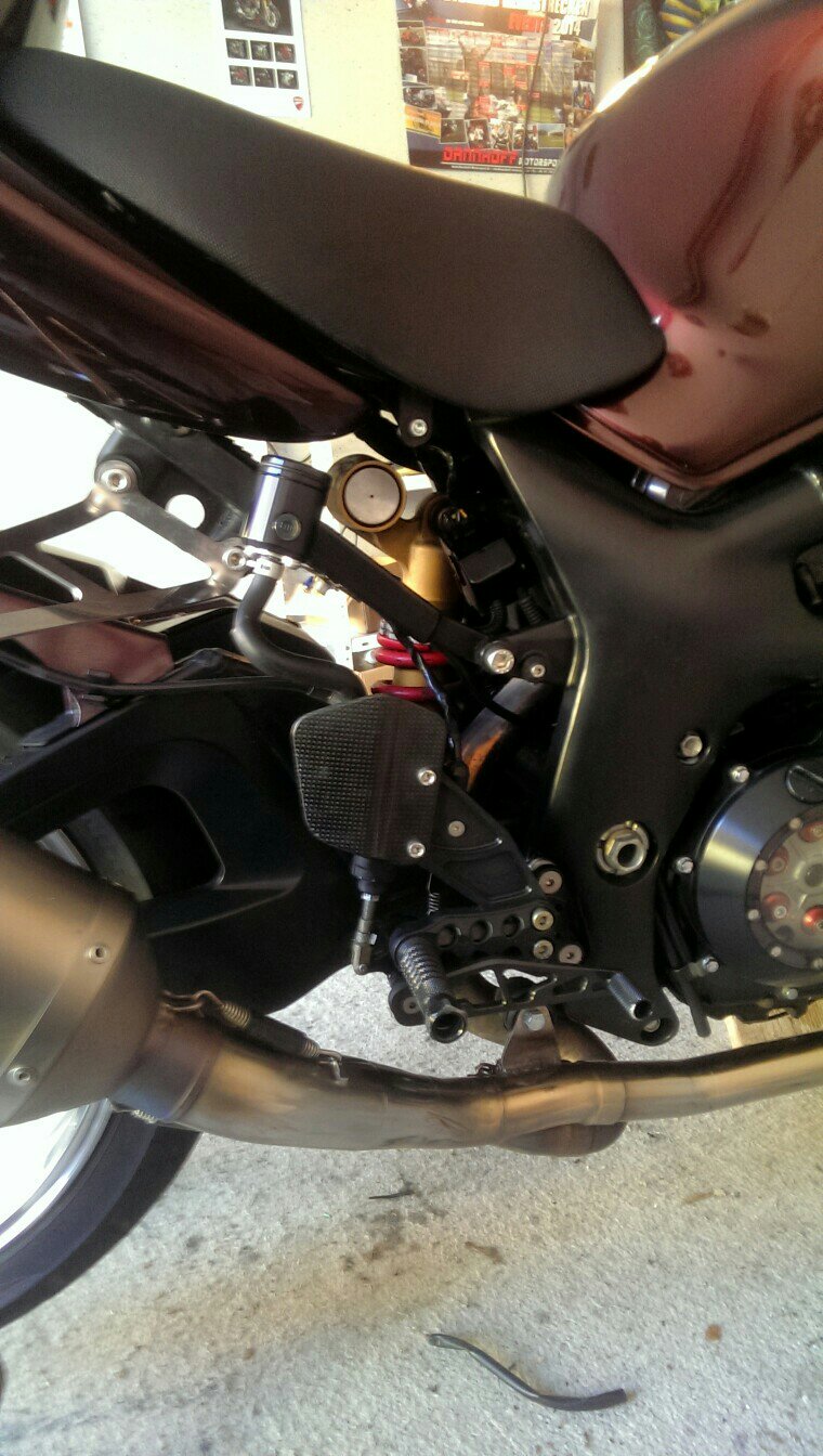

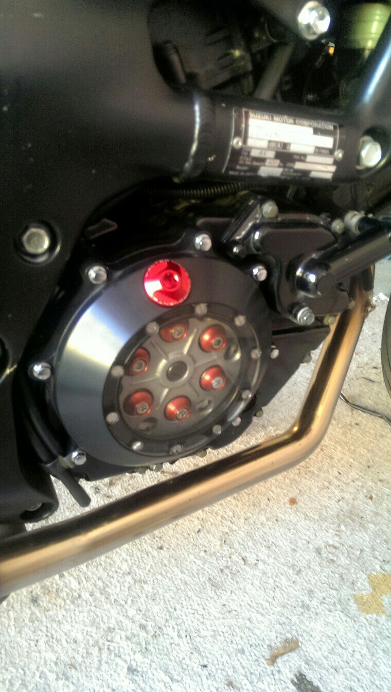

So da mir die Schraube in Gold nicht wirklich gefiel jetzt passend in Rot!

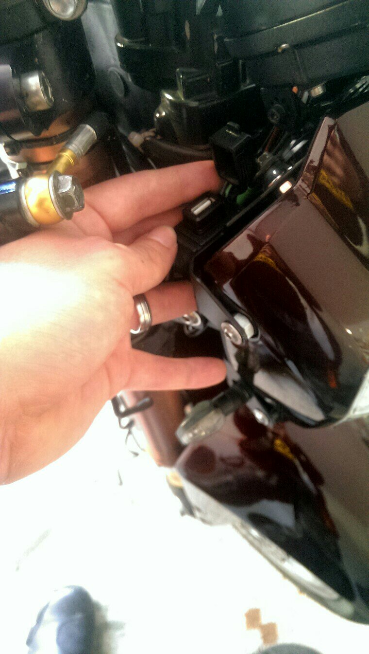

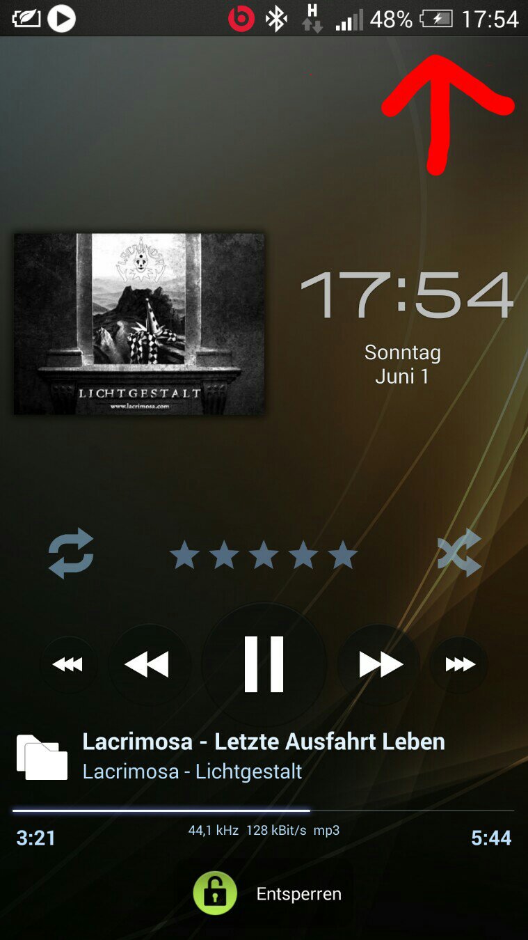

So, heute gab's ne USB Buchse für mein Navi. Anbringung schön unauffällig möglich.
Heute oder morgen wird das ganze an die Vorbereitung der Vergaserheizung angeschlossen.
Jetzt nur noch einen gescheiten Halter für das Navi/Handy besorgen und es kann los gehen.
[attachment=-1]uploadfromtaptalk1401548841963.jpg[/attachment]
Re: Schafmuhkuh's Diablo "wieder auf dem Prüfstand"
Fang dir kein Virus ein
Is ne schön praktische und dezente Postition
Warum nicht ne 12V Dose mit USB Adapter?

Die 12V Dosen sind mir persönlich zu groß. Und da ich ausschließlich Strom für nen Mini-USB brauch reicht das vollkommen. Lässt sich im jetzigen Zustand quasi unsichtbar unterbringen.
Werd's mal beobachten wie es sich schlägt.
Warte nur noch auf den Halter fürs HTC.

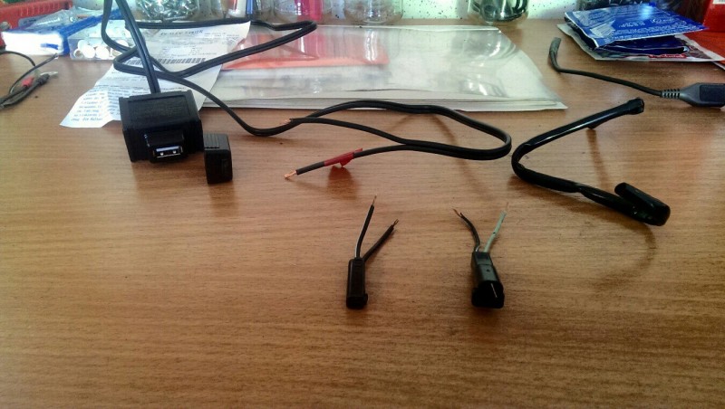

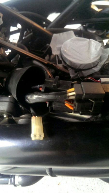

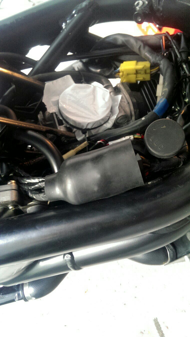

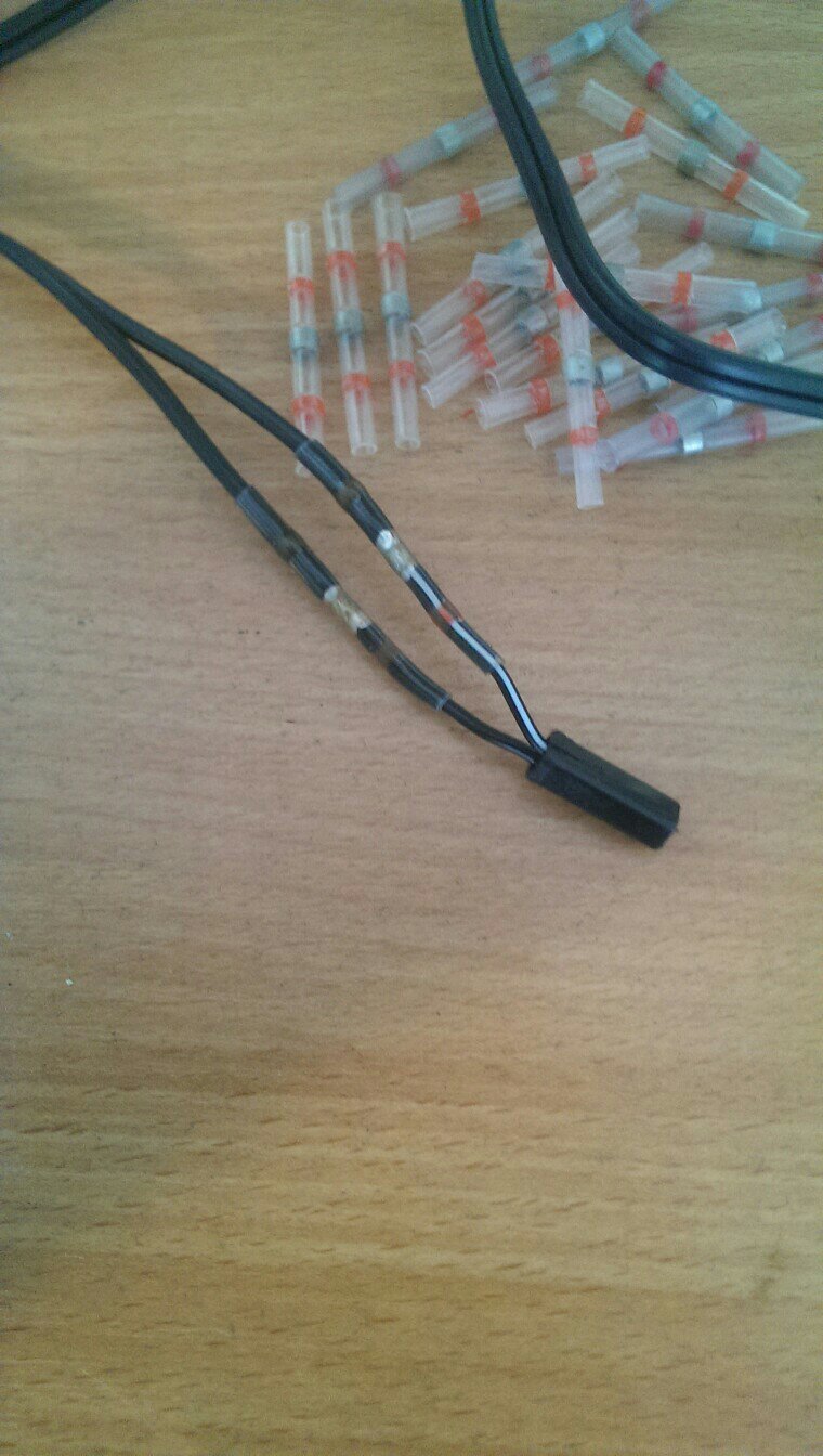

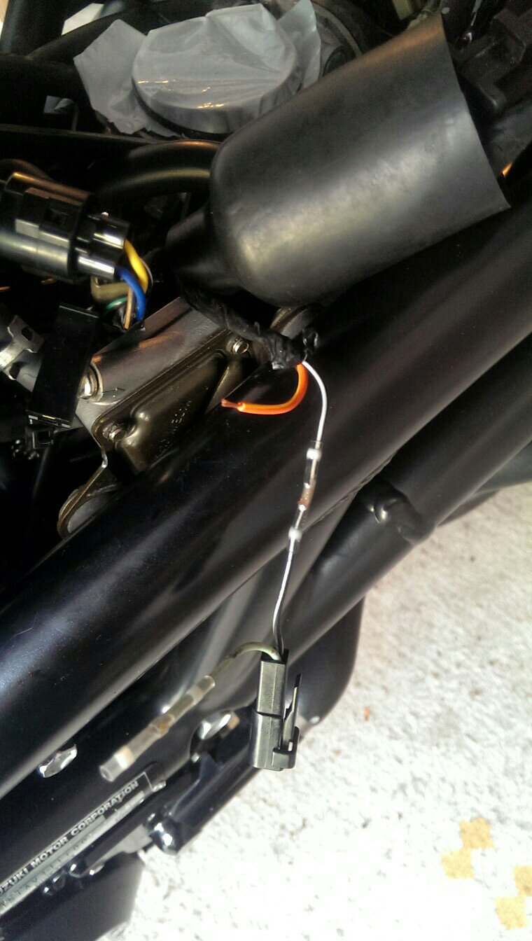

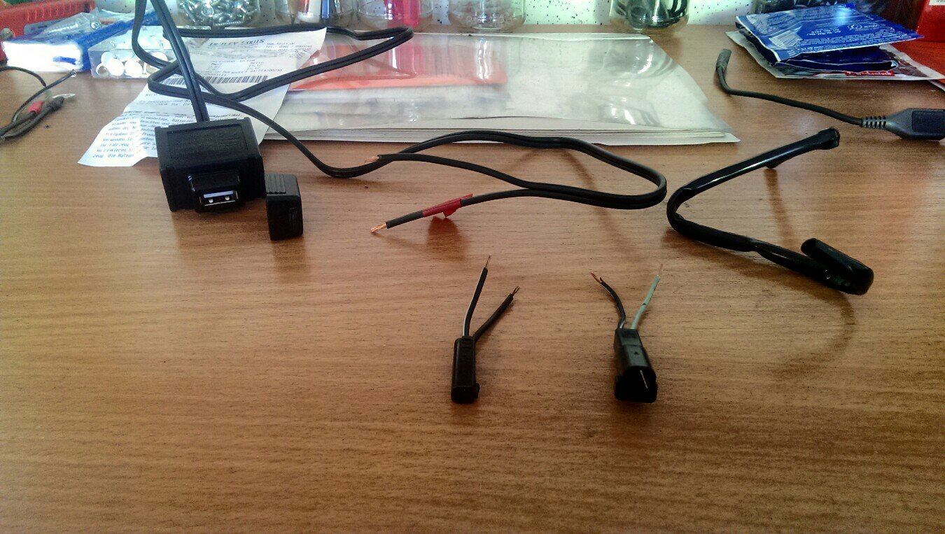

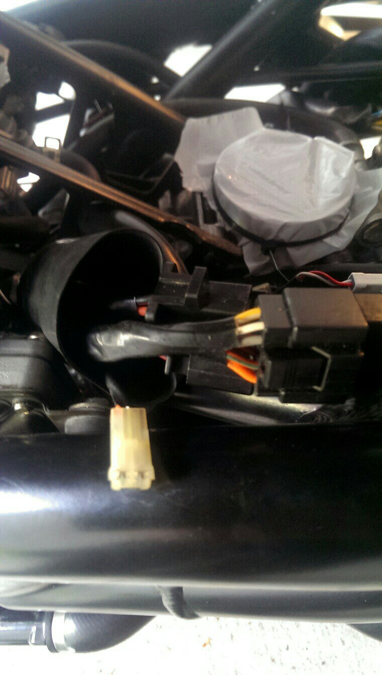

So heute alles in die Tat umgesetzt.
Erst den gesuchten Stecker lokalisiert, auf Funktion geprüft und dann einen neuen Stecker drauf gemacht.
Direkt in den Kabelbaum löten ist zwar recht schnell und einfach aber das fällt einem oft auf die Füße im späteren Verlauf. Also Stecker zwischen und gut ist

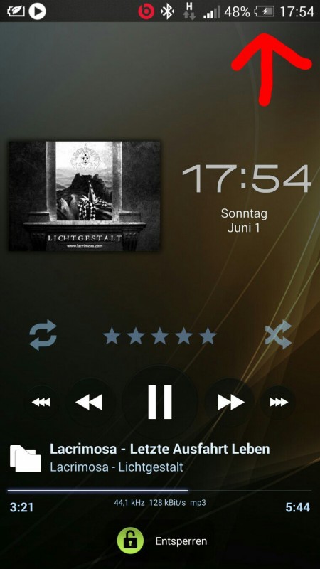

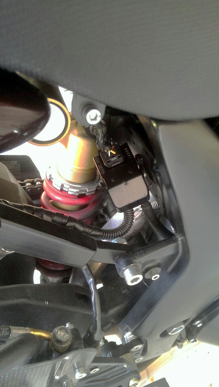

Alles schön wieder verlötet und verstaut.
Und funktionokeln tut's auch noch
