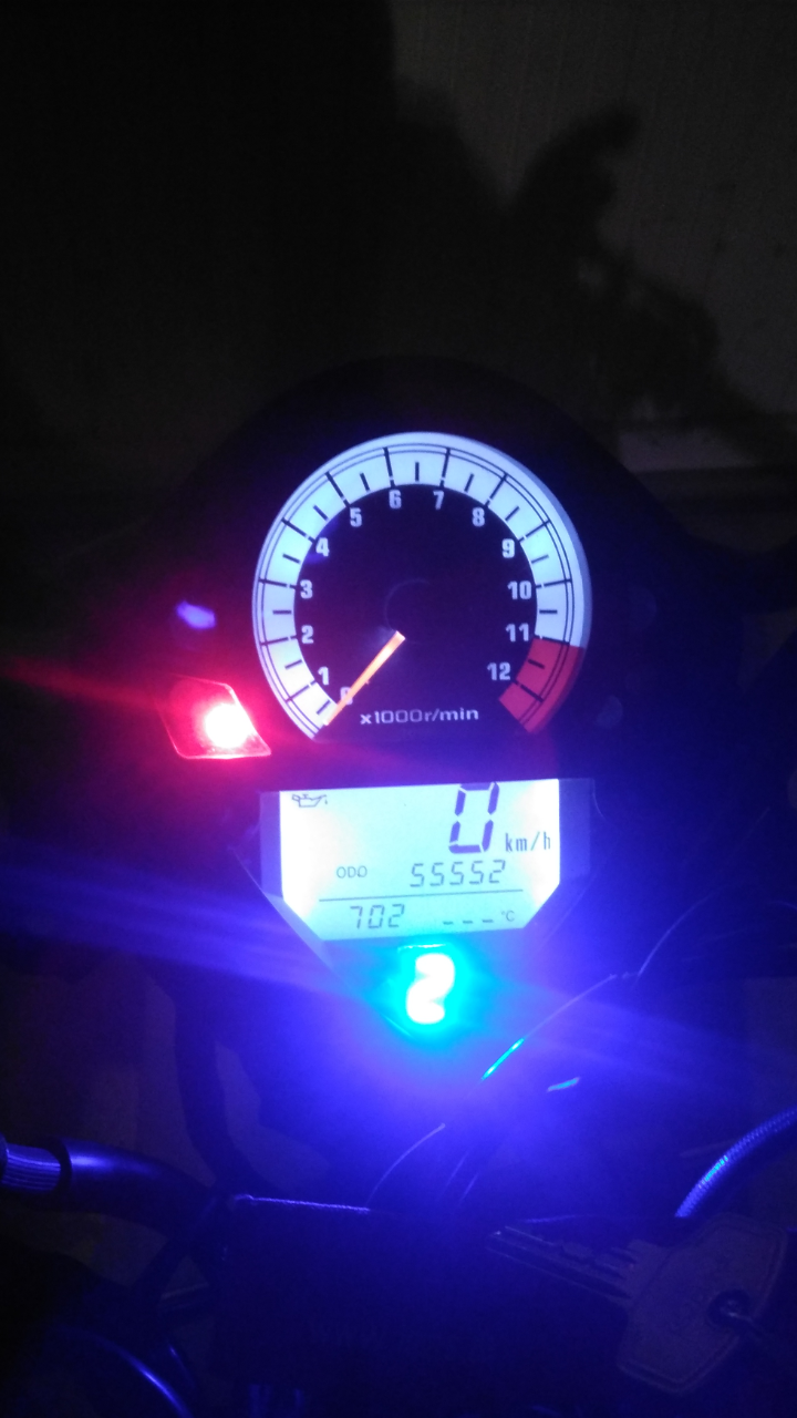

Vorne neue Radlager drin von AllBalls. Dann neue NGK Iridiumkerzen, die alten sahen echt nicht mehr so prickelnd aus. Dichtung für den Limadeckel ist gestern auch gekommen, ich vermute wegen den Vibrationen sehr die Magnete...
Dann hab ich mich an die Montage der Ganganzeige gemacht und bin doch sehr zufrieden. Durch zufall aufm bild die baldige jubiläumszahl entdeckt

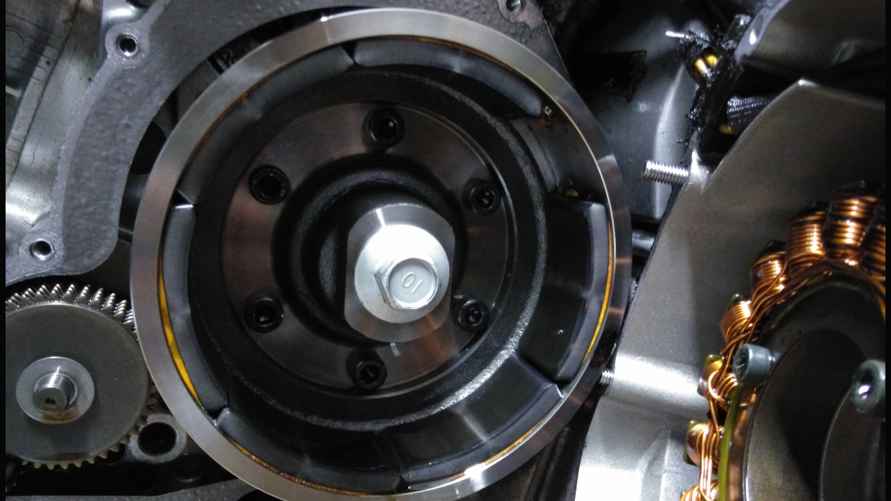

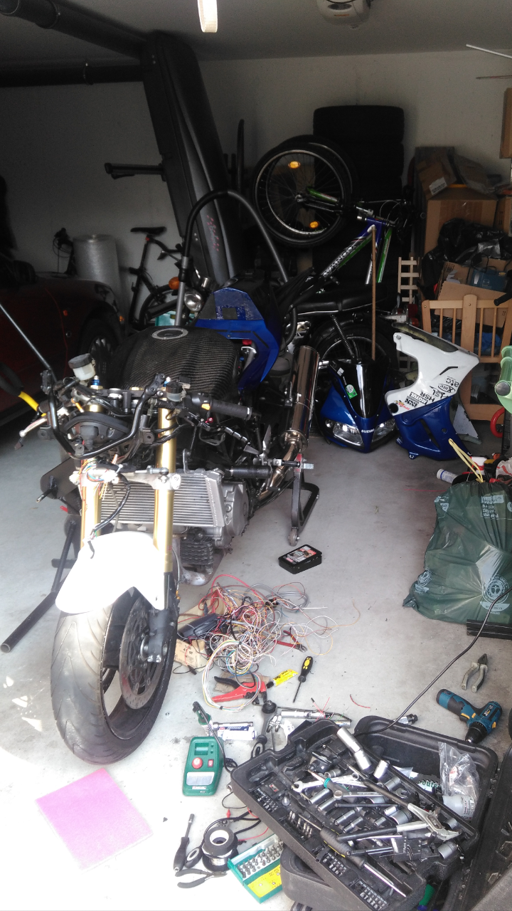

Ich konnte mich nun doch dazu aufraffen die kleine zu zerlegen um mal alles zu richten und so begann auch schon das trauerspiel..
Heut gings los mit leer und platz machen. Anschließend der interessierte blick ins generatorgehäuse wo mich genau das erwartete was ich schon ahnte und mir wohl auch den zippy zerlegte. Ich steh zwar auf rund und prall aber da nicht....

Beitrag von Knubbler » 01.06.2017 23:27
Kopf hoch, das lässt sich wieder richten. Hab grade erst vor zwei Wochen ein Polrad abgedreht, Magneten neu verklebt und fein gewuchtet. Besser wie neu, denn der Industrie Kleber geht die nächsten 100 Jahre nicht mehr auf :D

Jo. Hab den bepp schon da.. musses halt erstmal noch zerlegen. Es sind alle bis auf ein magnet verrutscht...

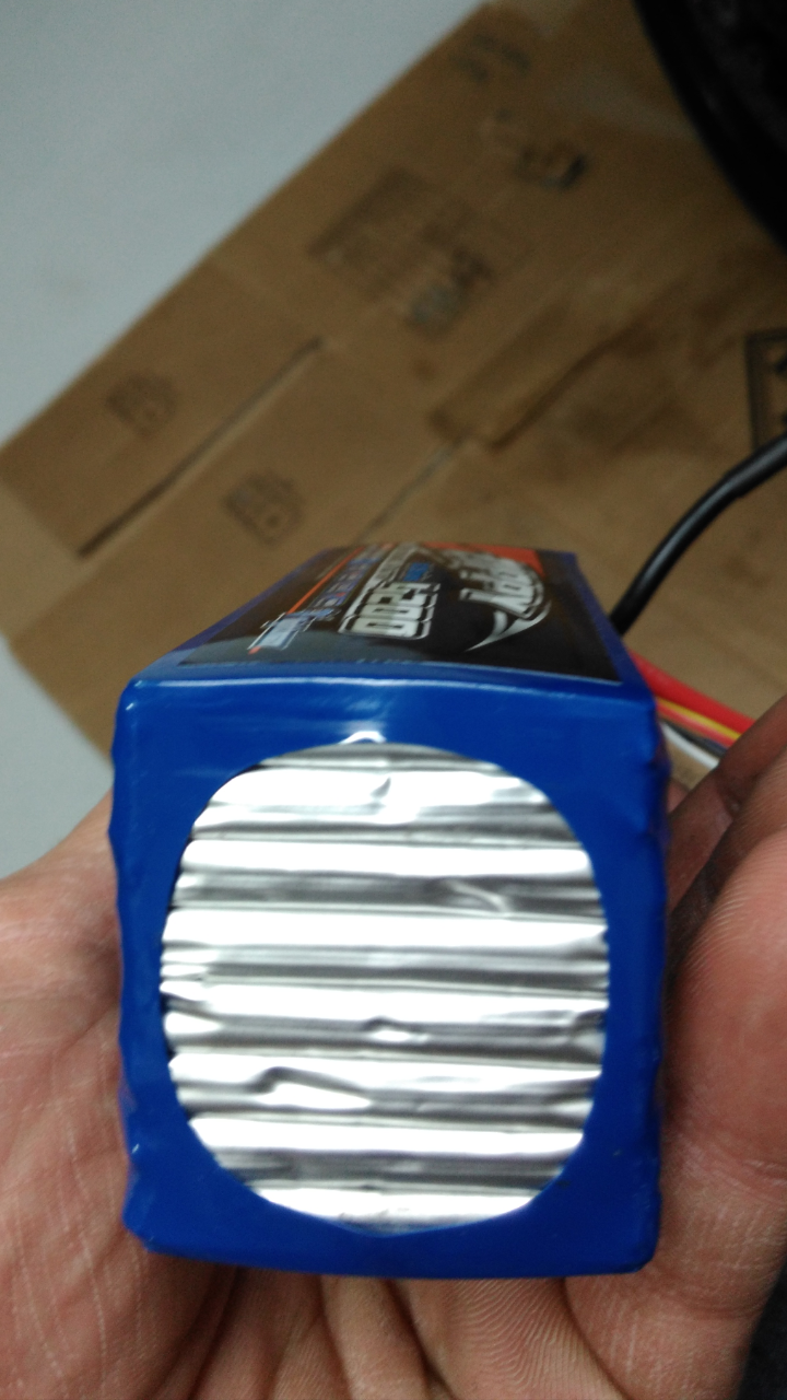

Mal eine Frage zum Zippy, ist doch einer oder? Ich habe sein 3 Jahre einen 4200 / 30C in meiner SB6 verbaut
und bin recht angetan von ihn. Allerdings das Typische schwächeln bei niedrigen Temperaturen. Wie verhält
sich das den in deiner SV?

Beitrag von focuswrc » 02.06.2017 23:11
Ne hab au den 4200er verwendet. Funktionierte tadellos, außer es war kalt. So wie du eben aich meinst. Übern winter deswegen immer drin und bei kalten nächten im frühling auch

Beitrag von Ego » 02.06.2017 23:32
Ich hab den, wenn kalt war, immer in drei Phasen gestartet. Durch die Startversuche erwärmt er sich
dann langsam und kommt auf Touren………….. dann klappt das auch wieder. Aber ist halt nicht für alle
Tage den immer 5 Minuten Orgeln / warten Orgeln…….. aber ansonsten ein gutes Teil.
