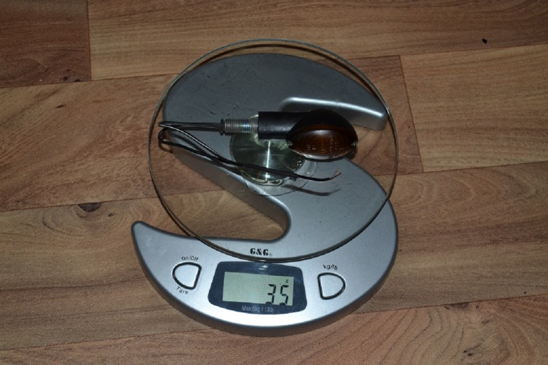

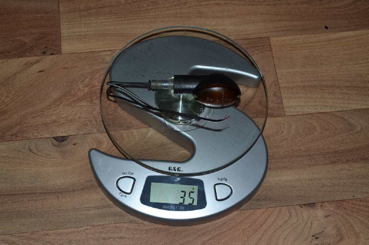

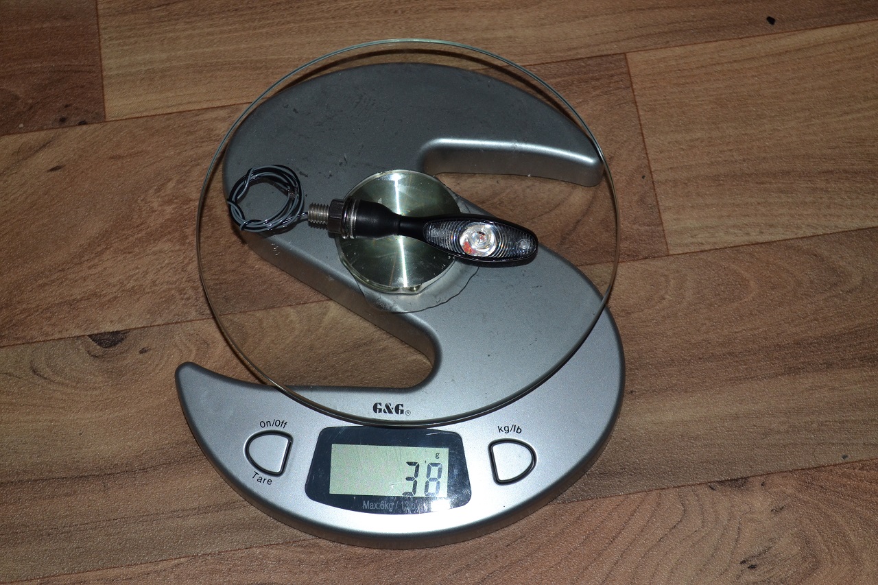

Hinten habe ich die Kellermann mit integriertem Bremslicht dran, deswegen habe ich mir für vorne die gleiche geholt.
Aber hier mal fürs Protokoll
Der Kellermann fühlt sich eigentlich viel schwerer an wie der Plastikblinker
Kellermann
0815 Billig Mini 10€ Blinker vom Polo und Louis
hab sogar grad gesehen das bei dem Blinker noch die Mutter fehlt

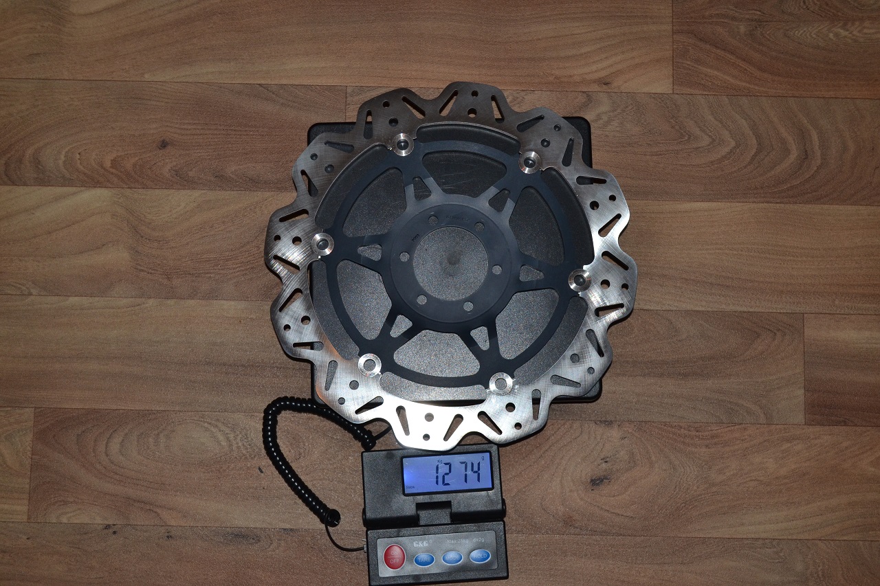

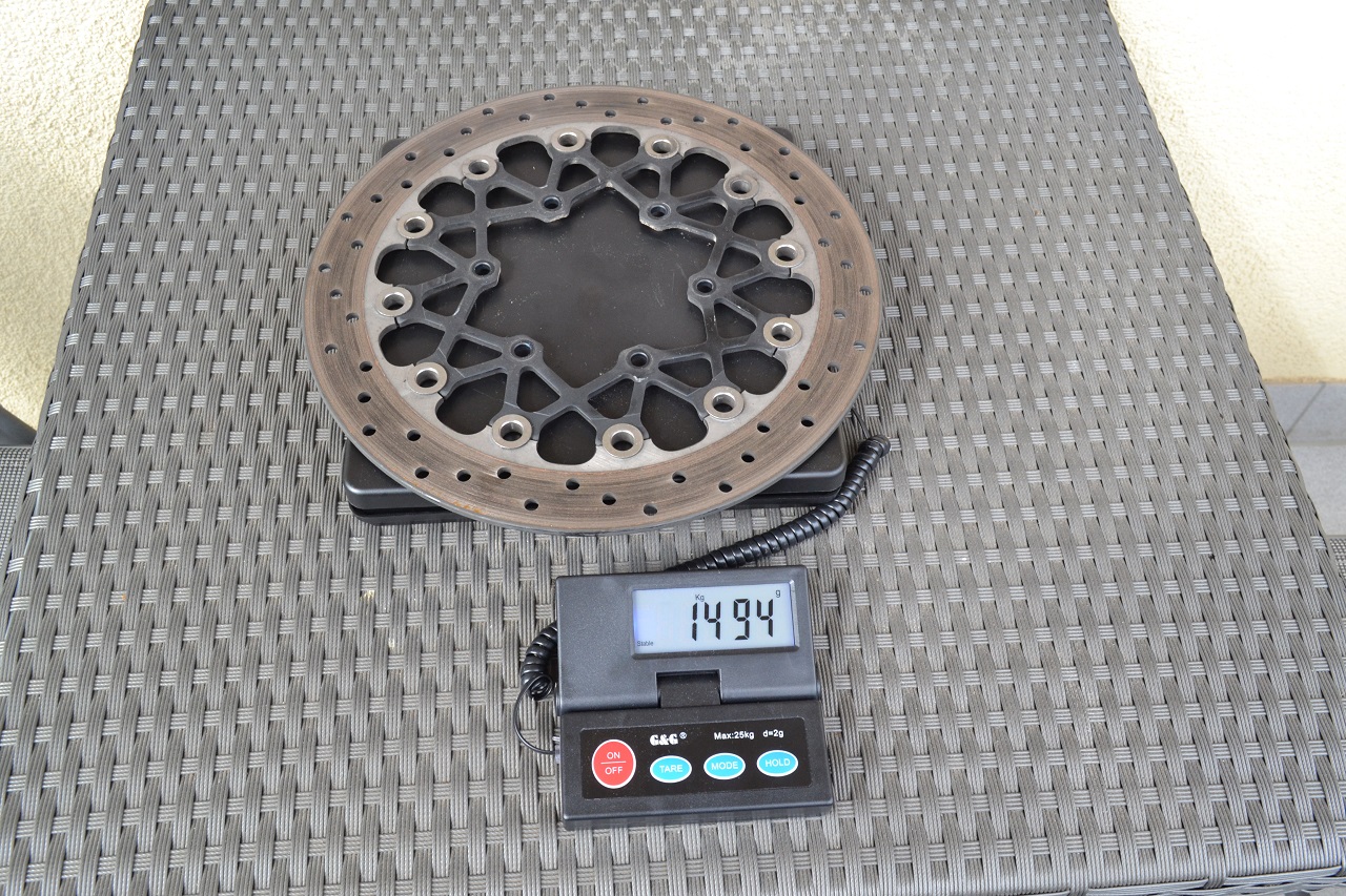

Heute sind neue Bremsbeläge und zumindest mal eine meiner neuen Bremsscheiben gekommen. Die andere kommt wohl erst KW 43 :mist:
Die Bremsscheiben sind eigentlich für eine YZF750R 93-97, sind aber die gleichen Maße wie bei der Ducati 998. Bloß die wird bei EBC nicht gelistet :) empty
Die Scheibe ist eine EBC Vee, sind wohl mitunter die leichtesten.
EBC Vee Ø320mm
GSXR Ø 310
1494g-1274g= 220g x2 = 440g Ersparniss

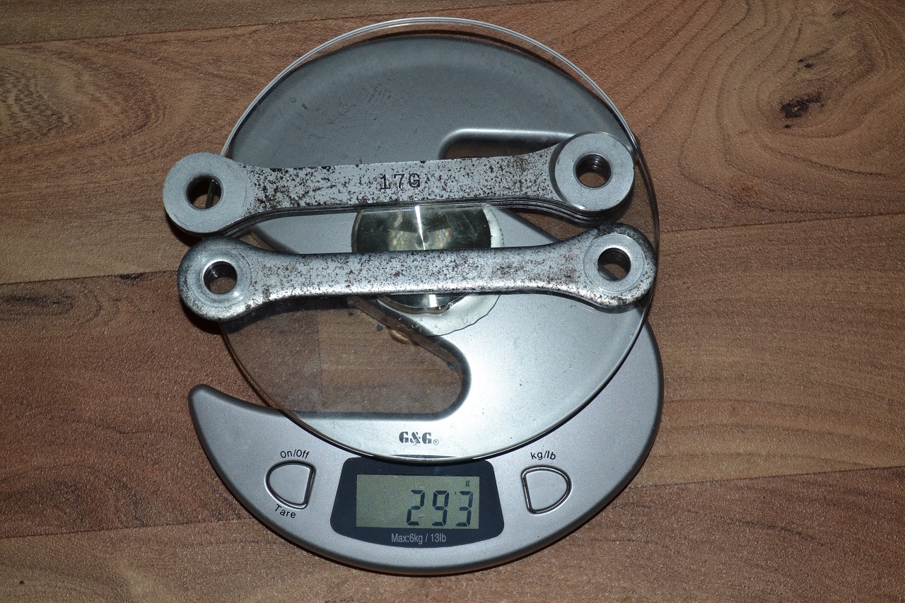

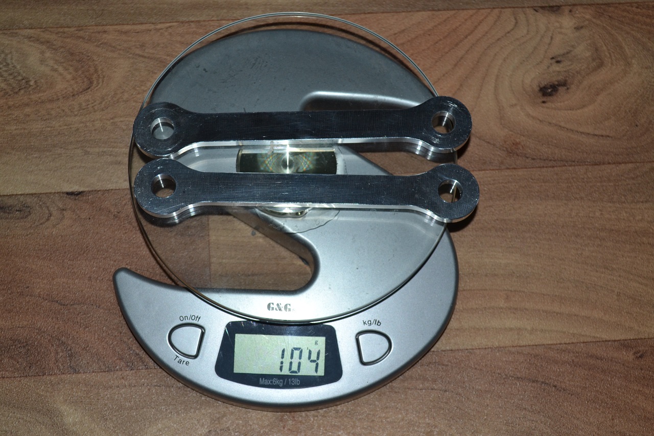

Dafür habe ich mal wieder was neues gemacht.
Beim Suchen bin ich über einen Post vom Dieter gestoßen, das die GSXR Srad orignal Umlenlhebel aus Alu sind und bei der Kante passen.
Dann hab ich mir welche bei Ebay geholt, waren vermutlich leider die falschen, bei denen war der Bohrungsabstand 20mm länger...
Hab mir nun einfach selbst welche aus 7075 gemacht ;) bier
Hab noch zwei Sätze über falls jemand Interesse hat.
Orignal
Aus 7075
293g-104g = 189g Ersparniss

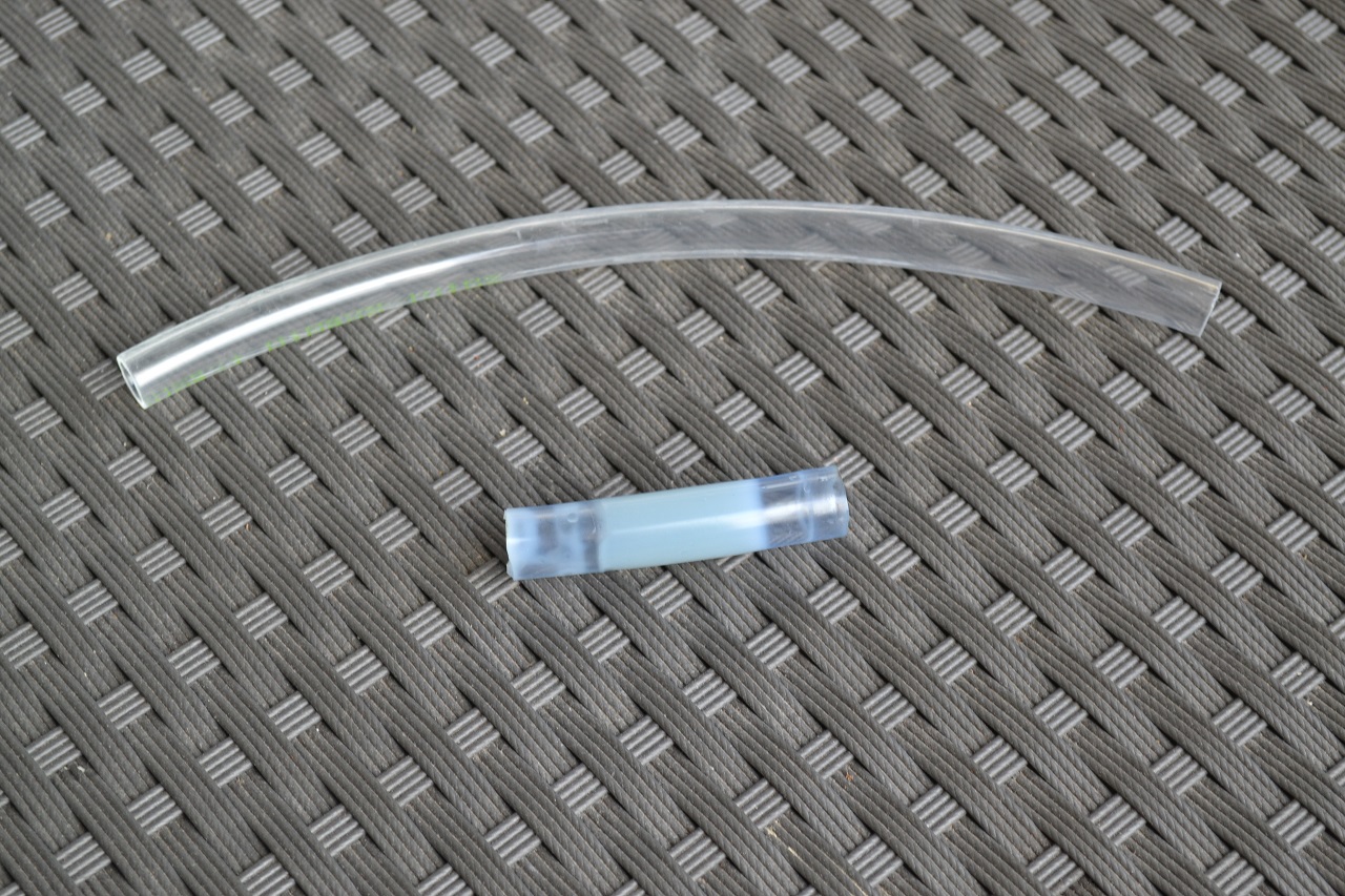

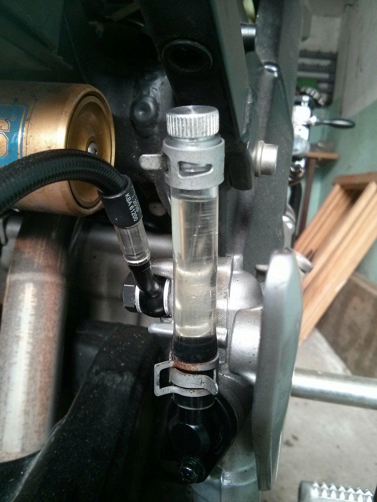

Hab heute mal nen Schlauch für meine Bremse hinten montiert.
Der weisliche Schlauch ist irgendein 0815 Schlauch ausm Baumarkt, den ich vor 4 wochen dran gemacht habe.
Den Schlauch den ich zuvor dran hatte war glaube ich einer aus der Arbeit, der hat ziemlich lange gehalten.
Nun habe ich einen Tygon 2375, der is wohl beständig gegen Bremsflüssigkeit

Jo GEIL! Danke für den Tipp mit dem Bremsschlauch. Wollte mir so ein Teil Plexiglas drehen aber so ist ja einfacher...
Das geh ich nächste Woche gleich mal an.

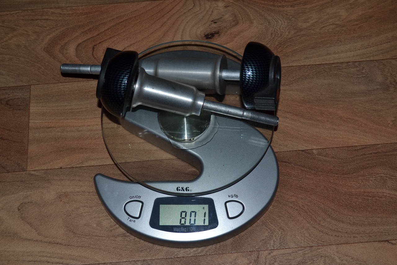

Achja, hab heute auch meine Sturzpads demontiert und originale Schrauben rein gemacht.
Stehen nun im Marktplatz zum Verkauf

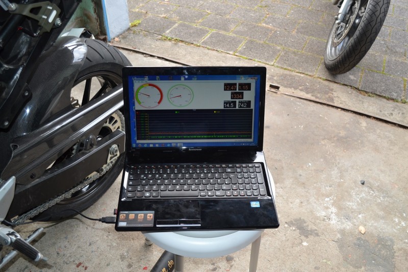

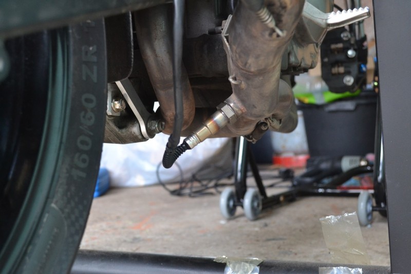

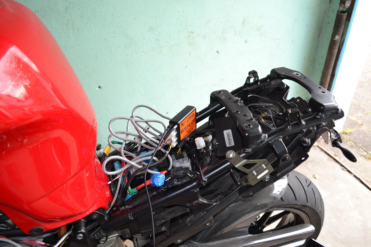

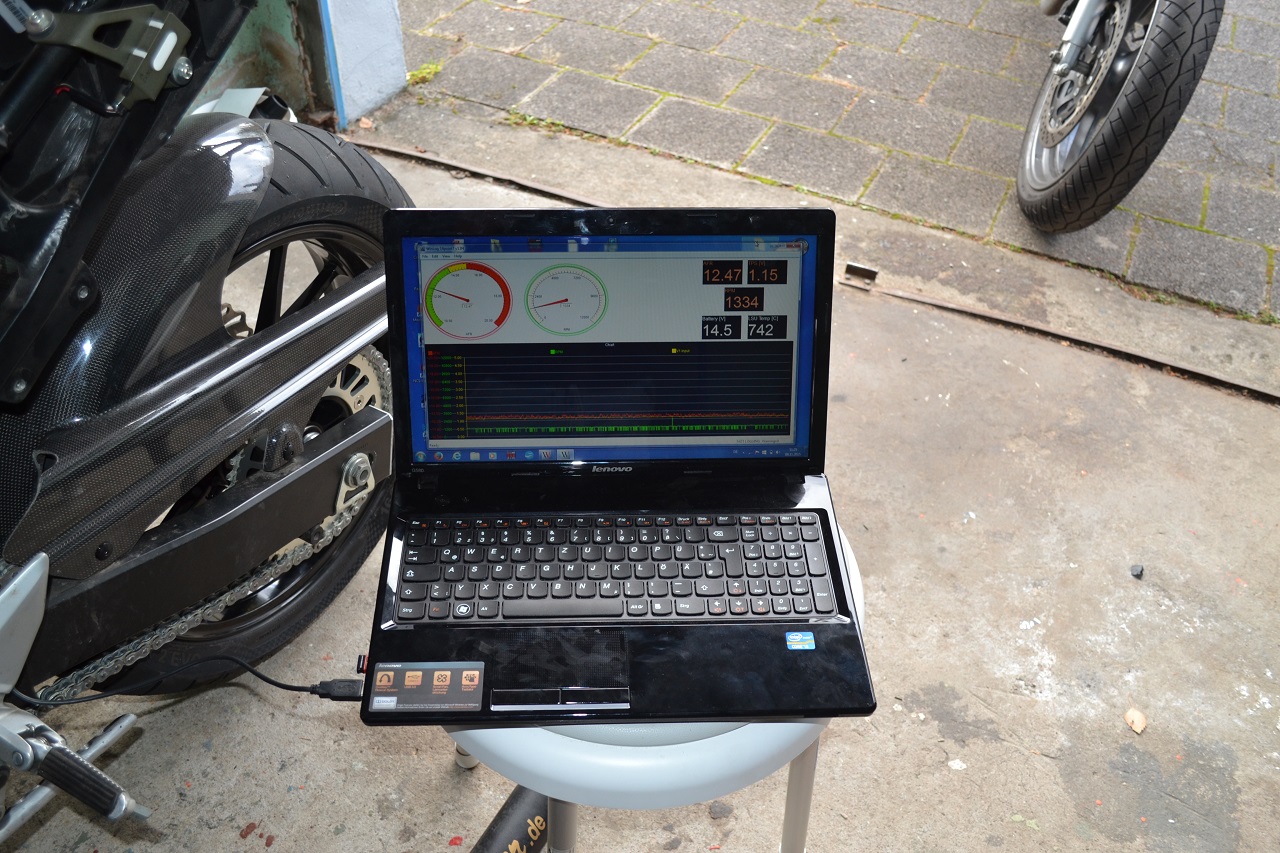

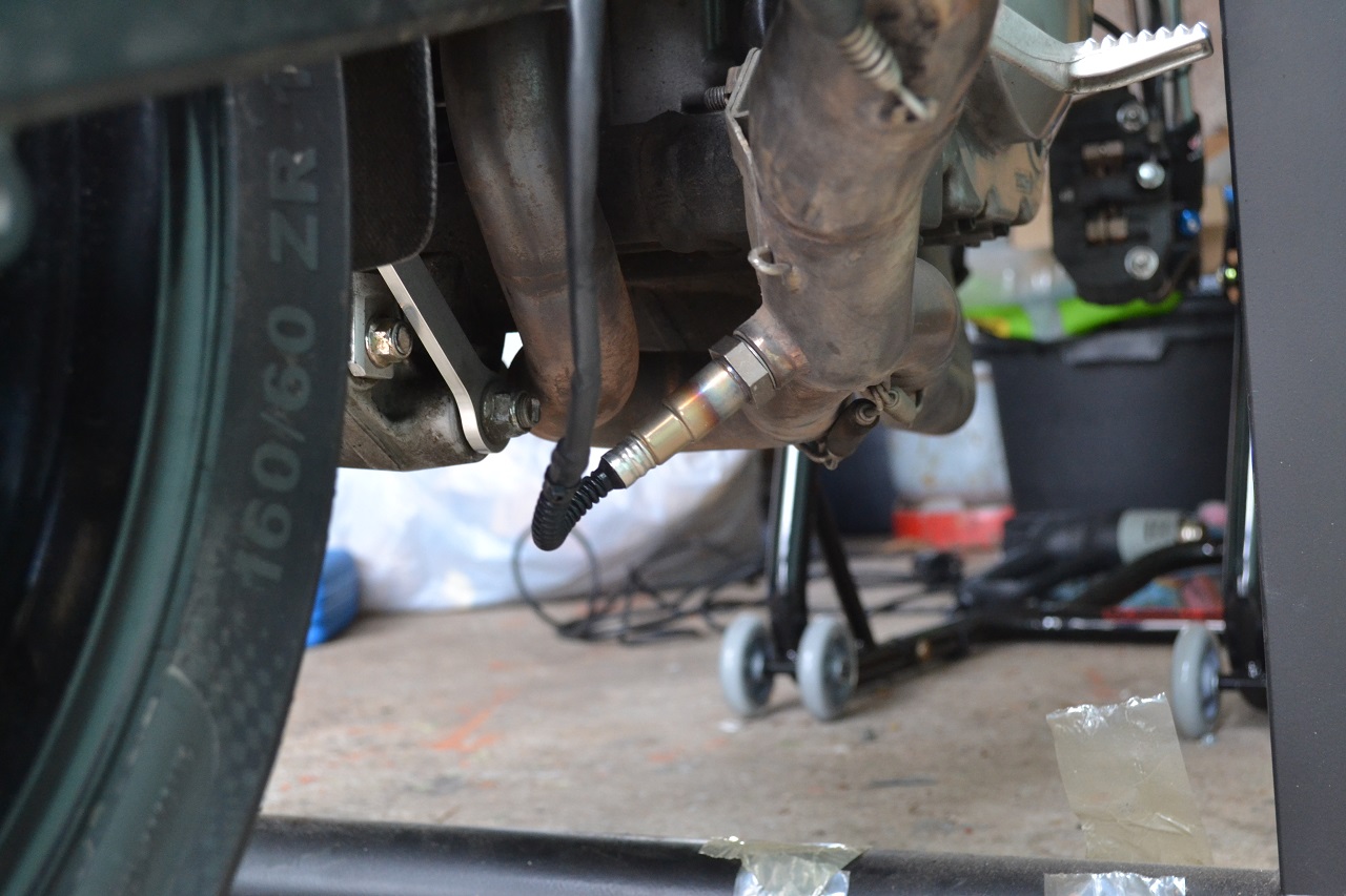

Hab jetzt mal übers Wochenende meinen Power Commander und meinen Lambda Controller eingebaut, ganz schöner Kabelkram...
Anhand des Lambda Controller kann ich später dann meine Moppede richtig abstimmen.
Leider hab ich noch ein Problem mit der Drehzahl, damit kommt er nicht zu recht.
Im Stand schwankt er zwischen halber und richtiger Drehzahl, wenn ich etwas Gas gebe zeigt er nichts mehr an.
Drehzahl habe ich direkt an der Zündspule abgenommen.
Vielleicht hat ja noch jemand ein Tipp.
Lambdasonde

Re: Biedi`s Lightweight SV
#388
Beitrag von focuswrc » 13.11.2015 19:14
hast du mal gestestet ob du ein besseres signal von der einspritzdüse bekommst wie es auch der powercommander macht?
Biedi
Beiträge: 784
Registriert: 14.06.2009 17:00
Wohnort: Karlsruhe
#389
Beitrag von Biedi » 13.11.2015 20:10
Hab es mittlerweile schon behoben bekommen, hab das Drehzahlsignal vom Tacho abgezweigt.
Damit kann der Lambda Controller was anfangen :top:

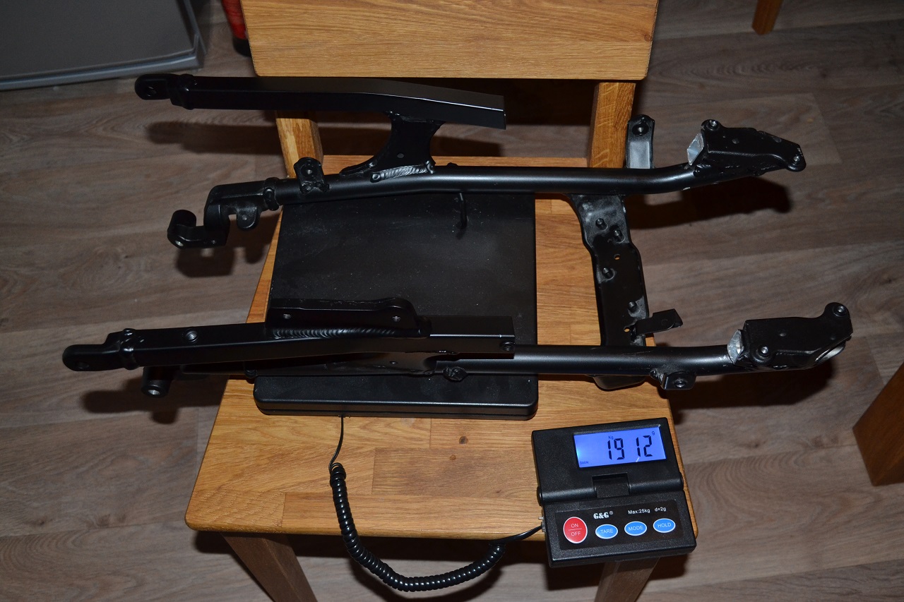

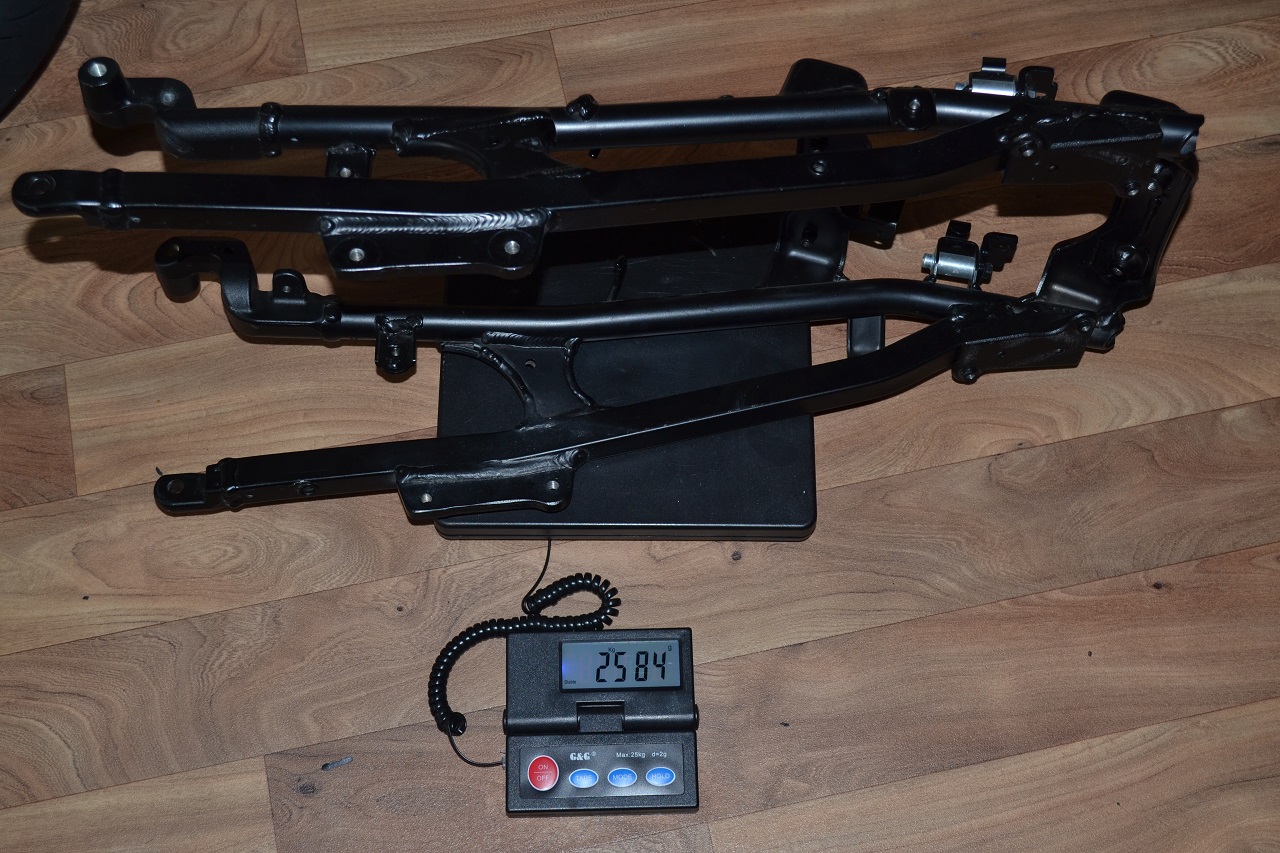

Nachdem ich immernoch auf meine Bremsscheibe warte, hab ich mal die Flex angeworfen.
Hab noch nen bisschen krummen Heckrahmen da gehabt, der musste nun dran glauben.
Original
Opfer meiner Flex
2584g - 1912g= 672g
