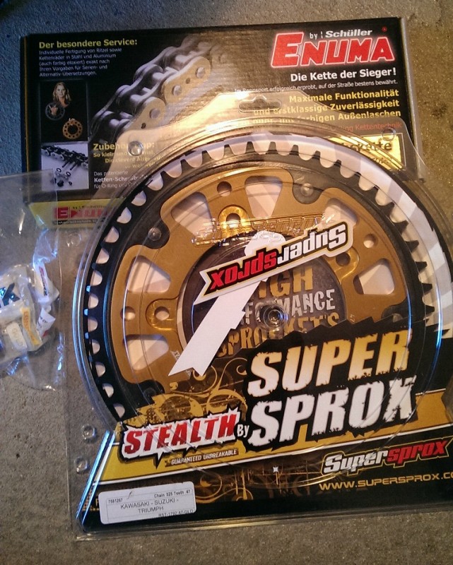

Heute kam nach 4 Monaten Wartezeit mein Kettenkit.
Das Supersprox kommt quasi frisch aus der Fertigung
So musste ich die tote Kette noch bis zu Ende der Saisson fahren

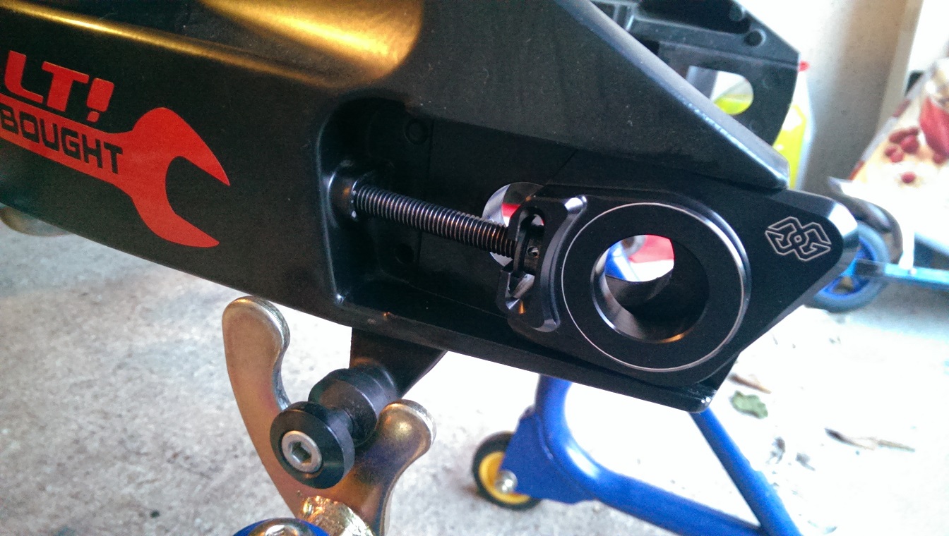

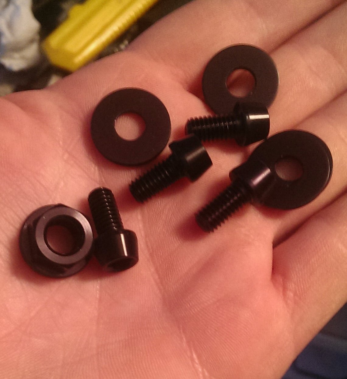

So dieses Wochenende wieder was gemacht.

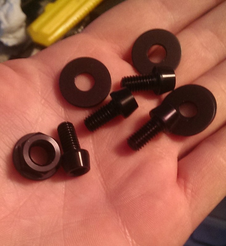

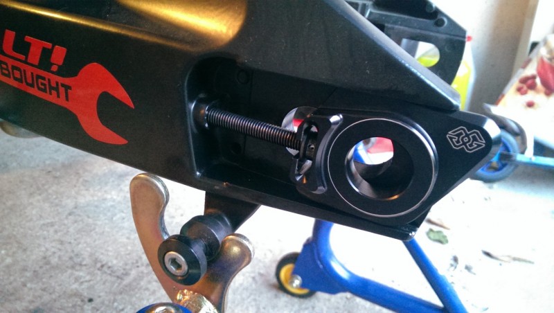

Passend zu den Gilles Achsblöcken eloxierte Kontermuttern und Schrauben für die Kühlerverkleidung. Macht von der Optik ganz schön was her.

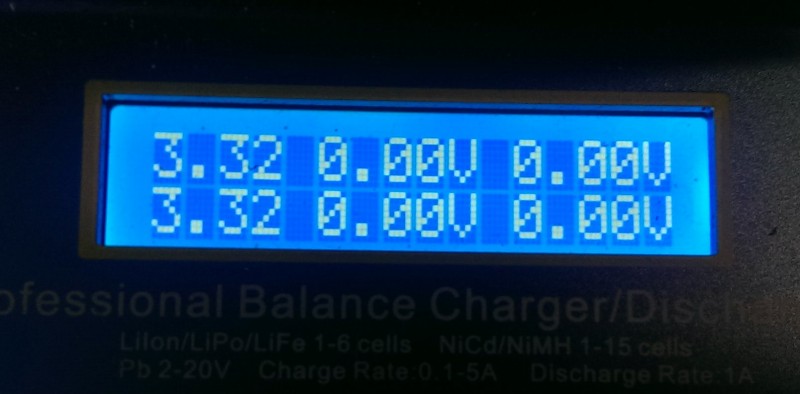

Mein Laderegler muss auf der letzten Tour wohl den LiFe Akku getötet haben. Von 4 sind zwei Zellen hinüber.
Da heißt es jetzt erstmal Ersatz suchen. Aber ein SV Regler wird es nie wieder. Da dieser hier ein Regler der Kante war.
Zweites Problem betrifft die Gilles Teile. Die Schrauben sind viel zu lang und können nicht in Grundposition gebracht werden. Aber das war zu verkraften, schlimmer wäre es gewesen wenn aus diesem Grund die Kette nicht gereicht hätte.

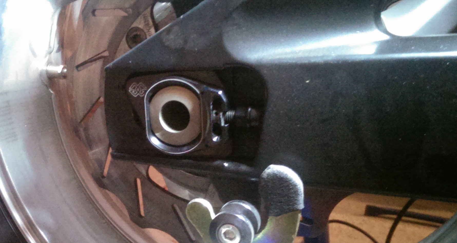

Re: AW: Schafmuhkuh's Diablo "Winterhauch"
Montiert mit den schwarzen Kontermuttern

Re: Schafmuhkuh's Diablo "Winterhauch"
Sieht sehr schick aus. Mach mal die Achse noch irgendwie schicker

Bei mir waren vor nem monat auch 2 zellen tod! Komische sache das..?!
Mehr als die Titan Achsmutter von Gilles kommt da nicht mehrhannes-neo hat geschrieben:Sieht sehr schick aus. Mach mal die Achse noch irgendwie schicker

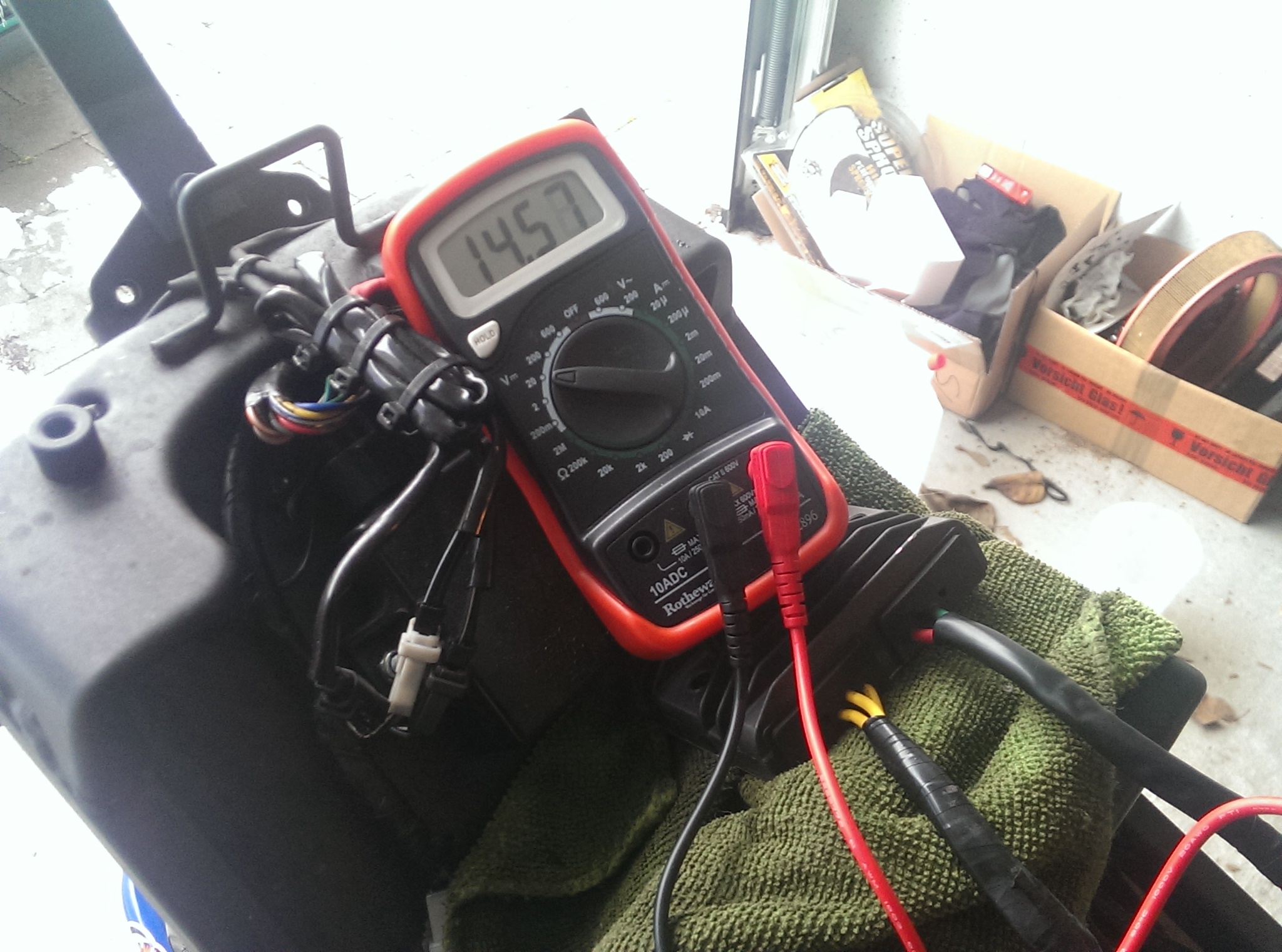

War deiner auch aufgequollen?bios31 hat geschrieben:Bei mir waren vor nem monat auch 2 zellen tod! Komische sache das..?!
Werde mal den Regler messen um Gewissheit zu haben.
mh mit gewissheit kann ichs nicht sagen. so richtig merkt mans nicht, ob er angeschwollen ist. falls ja, dann nur ganz wenig. hätte ihn mit balancer bzw. schutzschaltung betreiben sollen... ja nu.

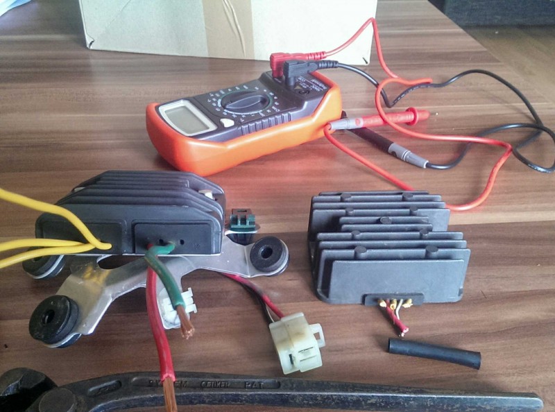

So neuer Regler ist da. Stecker ändern und gleich mal nen Testlauf machen.
Gern! Ist ein MOSFET Regler von
Shindengen. Bezeichnung lautet FH008.
Hab ich aus einer CBR PC40 BJ. 07.
Kaufpreis 40€ in der bucht.
Fertig verkabelt ist er nun auch und macht seinen Job sehr gut.
Und er bleibt auch sehr kühl, heißt handwarm.
Die Knubbel und Kante Regler die ich vorher hatte wurden im Vergleich dazu irre heiß und waren mit der Hand nicht anzufassen.
Mal sehen wie er sich im Dauerbetrieb schlägt, werde auch noch ein Voltmeter verbauen und das im Auge behalten.

Wie hast Du rausgefunden dass es ein MOSFET Regler ist?
Denke dass der Regler auch Deinen LiFePo Akku gut am Leben halten wird.
