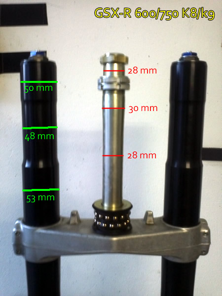

Heute ist die Gabel angekommen. Schaut guad aus. Kein einziger Kratzer, keine Macke.
Und der Fender war auch gleich mit im Päckchen.
Ein paar Maße:

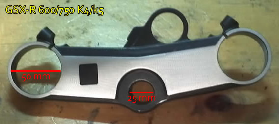

Offset der oberen und unteren Gabelbrücke ist gleich.
Wer findet den Haken? :D
Und dabei ist die Gabelbrücke eher weniger das Problem.
Passt das Gabeljoch durch den Lenkkopf?

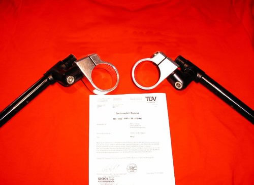

Sach mal, was nimmst du für Stummel?
Hast du Bertus mal angeschrieben?

Beitrag von aVa » 18.06.2012 22:15
ne du.
Hatte sich erübrigt, nachdem mir diese Dinger in den Schoß gefallen sind:
Zwar ned ganz so geil wie deine, aber annähernd ;)

Ähm aber deine Teile der Gabel passen nicht wirklich zusammen oder??? Was willst'e machen, neue Brücken? Naja und der Lenkschaft dürfte aufgrund der Maße auch nicht in die Lager passen und die Lager die zu der Gabel gehören, passen möglicherweise auch nicht vom Außendurchmesser in den Lenkkopf,....

#398
Beitrag von aVa » 19.06.2012 15:57
Ne, das Loch in der oberen Gabelbrücke wird um 3 mm vergrößert.
Offset passt ja zur unteren GB.
Und wg. den Lagern...
... das sind lt. Teilenummer die gleichen wie in der SV. :denk:
Deswegen wundert mich ja auch der größere Durchmesser des Gabeljochs.

Beitrag von Soulrebel » 19.06.2012 16:29
Ja ok, ABER da ja der Schaft sich an einer Stelle auf 30mm erweitert frage ich mich, wie das Lager da rübergehen soll?? Hmm vielleicht muss der Schaft aus der unteren Gabelbrücke gepresst werden, Lager rauf und dann wieder eingepresst, you know?

Beitrag von aVa » 19.06.2012 17:03
Ich werd's am WE sehen :D
Da werd ich mal meine Gabel ausbauen und guggn wie das alles so zampasst.

Die Gabel müsste bei dir mit den Serienlagern passen.
Ich musste ja noch das obere ändern.
