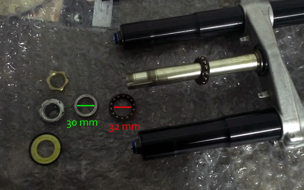

Chaos hat geschrieben:Die Gabel müsste bei dir mit den Serienlagern passen.
Ich musste ja noch das obere ändern.

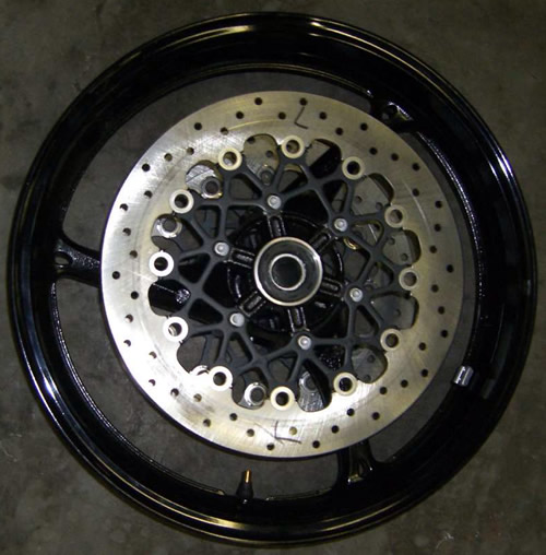

gerade ne Mail aus Holland bekommen, dass mein neues Vorderrad per UPS unterwegs ist. 8)
Felglein Felglein an der Wand, wer hat die meisten Floater im ganzen Land :twisted:
Die Bremsscheiben taugen mir voll und das Design der Räder auch.
Ausserdem einiges leichter das Zeug, als orschinooool.

Was hat die fün Durchmesser? 8O
Re: SV650 - Ace Cafe Tokyo Edition
#408
Beitrag von aVa » 19.06.2012 21:15
sind 310er

Hab grad mal geschaut, ja die Lager scheinen die Gleichen zu sein, aber um das untere rauf zu bringen wirste bestimmt den Schaft rausnehmen müssen. Bei uns in der Suzi-Bude haben die so'n Gerät dafür, sollte also bei euch auch möglich sein.

Soulrebel hat geschrieben:Hab grad mal geschaut, ja die Lager scheinen die Gleichen zu sein, aber um das untere rauf zu bringen wirste bestimmt den Schaft rausnehmen müssen. Bei uns in der Suzi-Bude haben die so'n Gerät dafür, sollte also bei euch auch möglich sein.
Die Felgen gefallen mir sehr gut, dabei hab ich schon wieder ganz vergessen, dass ich ja auch noch ne andere brauche :mrgreen: Aber bei den Modellen sind die Speichen schlanker. Ich brauche ein vorderes der Hayabusa, dass sollte meinem Hinterrad ähnlich sein,...
nene, der muss ned raus. Die Lager haben innen nen größeren Durchmesser.

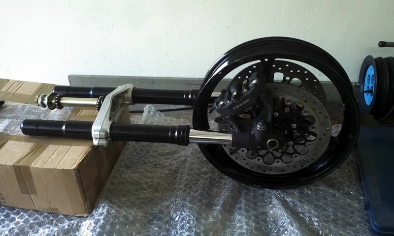

Vorhin mal Gabel, Felge und Bremse zusammengesteckt:
Rechts fehlt noch der Distanzring für die Vorderachse. Bekomm ich aber am Dienstag.
Die Gabelholme sind bis auf ein paar mm fast genauso lang, wie die der SV.
Ausserdem hab ich meine obere Gabelbrücke nem Bekannten gegeben.
Der vergrößert mir mit ner Reibahle das Loch für die Achse um 3mm.
Ein paar Schräubchen muss ich mir zwingender Maßen auch noch bestellen:
Bremsbelagschrauben
Bremssattelschrauben
Die scheiss Bremsbelagschrauben kosten original beim Freundlichen 23€ PRO STÜCK!!
Also haben meine Bremssättel weniger gekostet, als 2 von den Schrauben. 8O
Die ham echt nen Schaden.
Jemand noch nen Tipp, wo's günstig solche Schrauben gibt?
