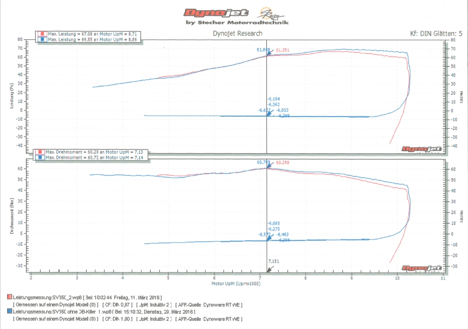

Nachdem der erste Termin zur Leistungsmessung gründlich in de Hose gegangen ist (Schraube im Hinterreifen),
hatte ich heute nun die Gelegenheit den Motor nochmal messen zu lassen.
Das Diagramm zeigt die rote Kurve, die spiegelt die Hinterradleistung mit DB Killer beim ersten Termin.
Heute haben wir ohne Killer gemessen, das ist die blaue Kurve. Ebenfalls am Hinterrad, und dann Verlustleistung ermittelt. Das sind die paar 6,xxx Zahlen unter der Leistungskurve, die die Verlustleistung in PS angeben. Die verschiedenen Werte entstanden durch die Gasstöße, die der Betreiber gegeben hat, um den Motor nicht direkt voll auf Leerlaufabsacken zu lassen.
Jedenfalls haben wir mit der geringsten Verlustleistung von 6,194 PS und der Hinterradleistung von 67,09 bzw 69,55 PS folgende Werte:
KW Leistung mit Killer: 73,28PS
KW Leistung ohne Killer: 75,74PS
Der Motor wandert in die Rennsemmel
In die kleine schwarze Lucy kommt dann der 8000km aus der Rennsemmel.

Schönes Diagramm, aber würde man die Glättenfunktion nicht so hoch drehen würde man sehen das ihr obenrum ein etwas fetteres Gemisch gut bekommen würde
Edit: erst jetzt gelesen......NUR ~69PS am Rad?
Wurde was am Motor gemacht?

Die Maschine läuft ziemlich fett, das konnt man auch ganz gut erschnüffeln.
Nein, der Motor ist an sich Serie. K&N Luffi, Kilo Schnorchel, Takkoni Auspuff, bisschen rotierende Masse erleichtet. Das wars.
Die Messung dient zur Eingangsmessung, damit ich nach der Motorrevision mit einigen Extras und einer Abstimmung weiß, wieviel es gebracht hat.
Oder meinst du das gezackte deutet auf zu mageren Motorlauf hin?
- Schafmuhkuh
- Beiträge: 3035
Re: lucy, zweite Chance
Wie das Teil riecht ist egal
Ich vermute zumindest das deine zu mager läuft obenrum. Wenn Glätten auf "5" ist wird vieles kaschiert. Wenn dein Diagramm auf Glätten "1" oder "3" wär würdest du das wesentlich besser sehen.
Ohne Lambda bzw AFR Messung dazu ist es dann doch ein stochern im Nebel. Wie gesagt, für eine Kante eher niedrig die Radleistung.
