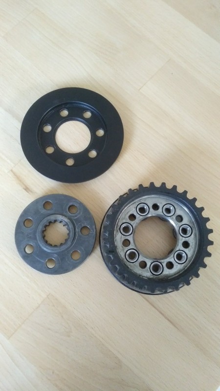

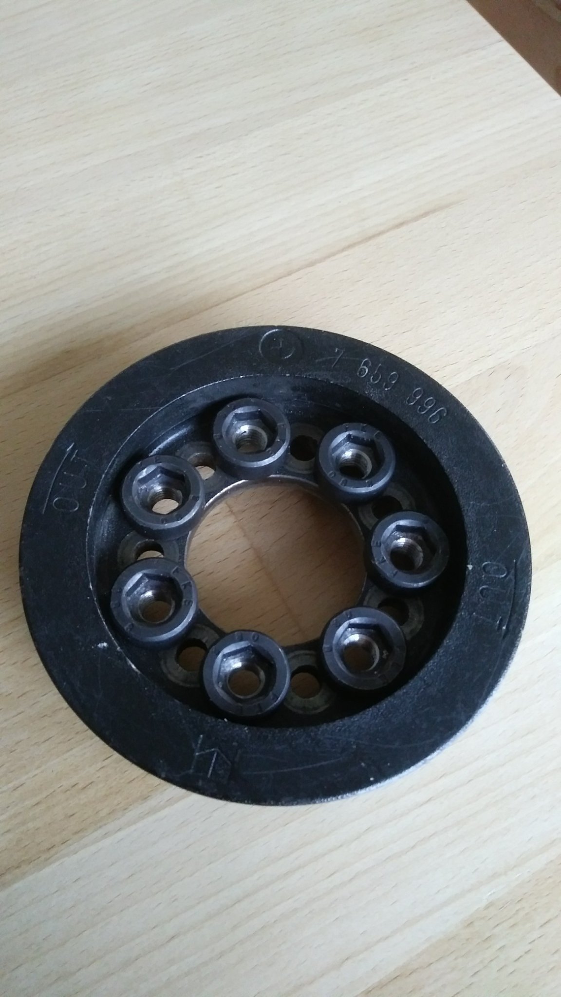

Hab mich heute dazu entschlossen mal meine Vordere Riemenscheibe zu tauschen. Die läuft jetzt schon 90tkm.
Eigentlich soll die laut BMW schon bei 80tkm getauscht werden.

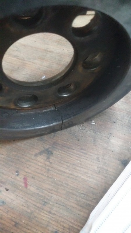

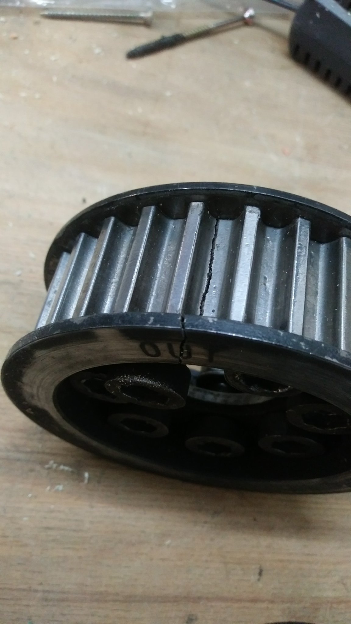

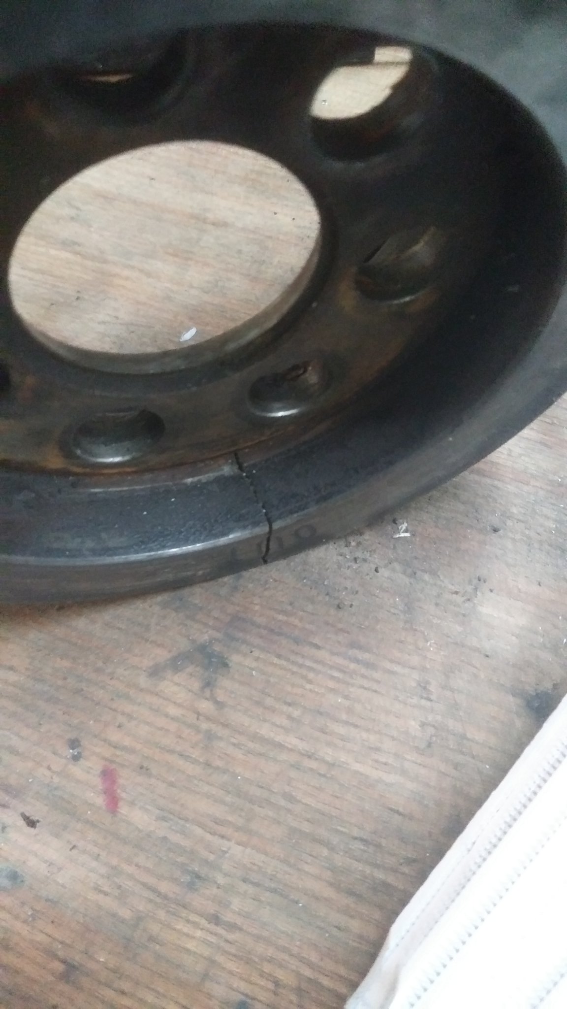

Gute Entscheidung. Die Scheibe ist gebrochen. Kann sein das es an dem lauten Knall beim Lösen der Ritzelmutter gekommen ist oder vorher schon war.
Hab 2 weitere Pulleys seit Jahren hier liegen. Leider kann ich die nicht einfach umschrauben weil:
a.) das derzeitige bereits passend abgedreht wurde
b.) selbst BMW 3x die Pulleys umgebaut hat und ich 2 andere habe
Heisst ich muss selbst auch noch mal umkonstruieren.

Ui, das ist ja interessant. Das Riemenrad ist zweiteilig oder? War das eine Presspassung?
Re: Zahnriemen SV650 & DKW RT 200H Reparatur Thread
#428
Beitrag von Dieter » 06.11.2020 7:31
hannes-neo hat geschrieben: ↑
06.11.2020 2:57

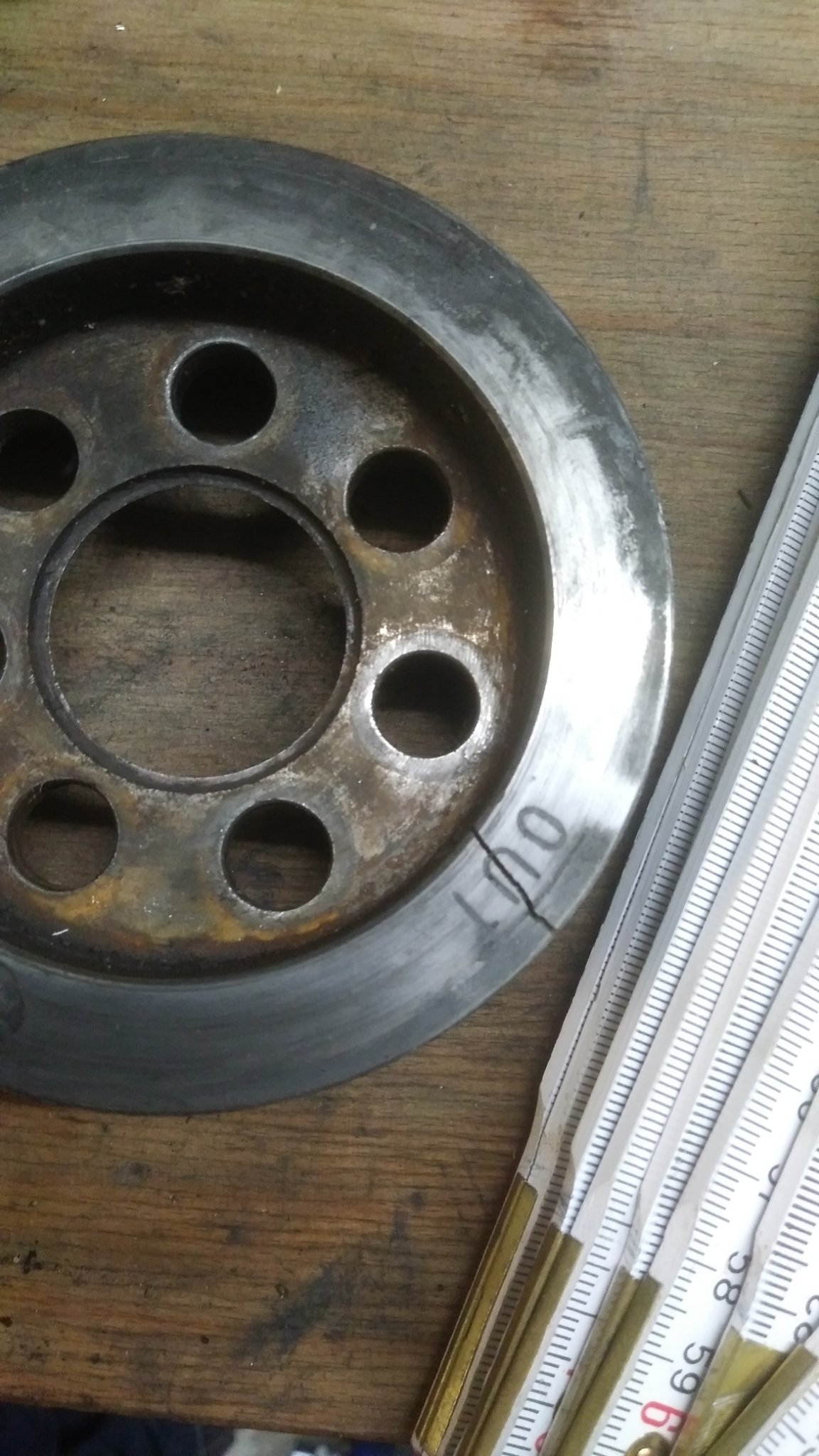

Nein, keine Presspassung. Weiss halt nicht ob das grosse Drehmoment beim lösen der Schraube, und gegenhalten mit meinem Spezialwerkzeug es zum platzen gebracht hat, oder es vorher schon gerissen war. Egal, der Zeitpunkt war jetzt exakt der richtige, bevor der Riemen schaden nimmt...
Das Umändern ist nach ner Stunde Überlegung nicht so kompliziert. Nuss mir nur ein neues Kern-Ritzel schnitzen, sollte aber machbar sein... So lange steht das Mopped halt inne Garage....

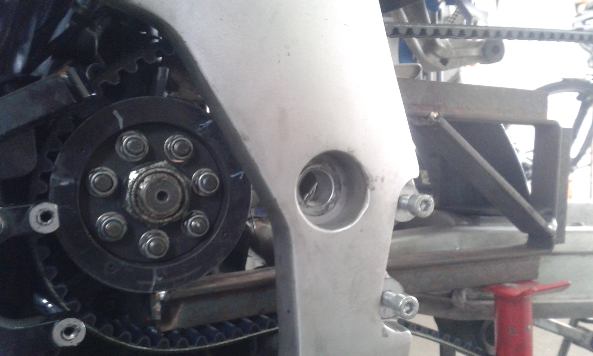

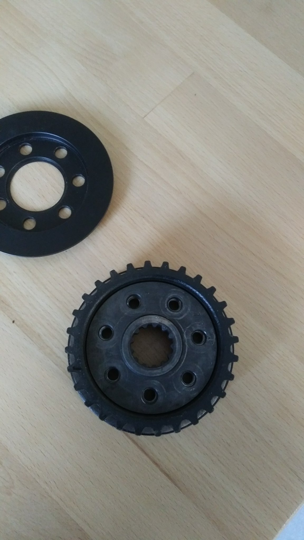

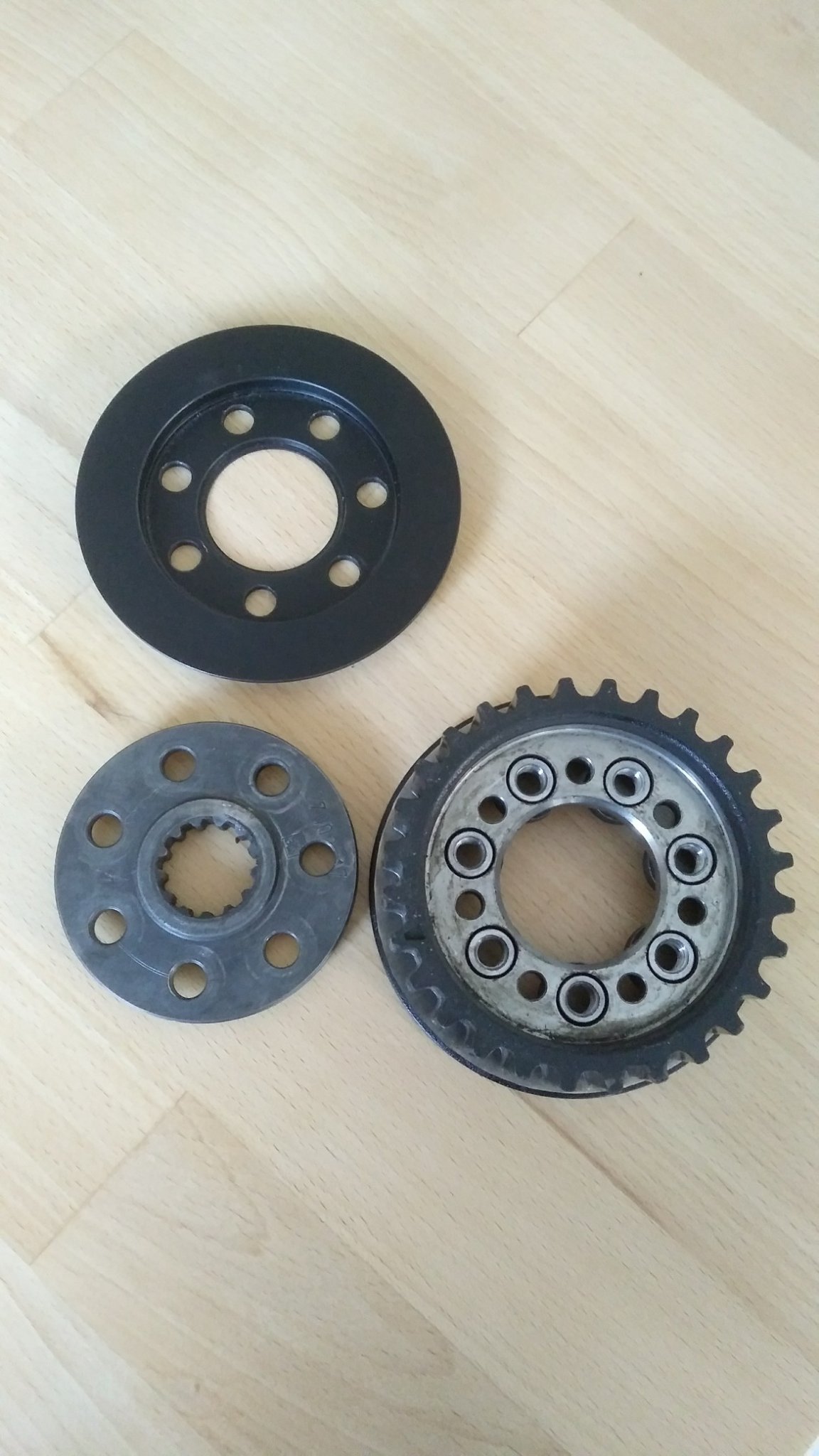

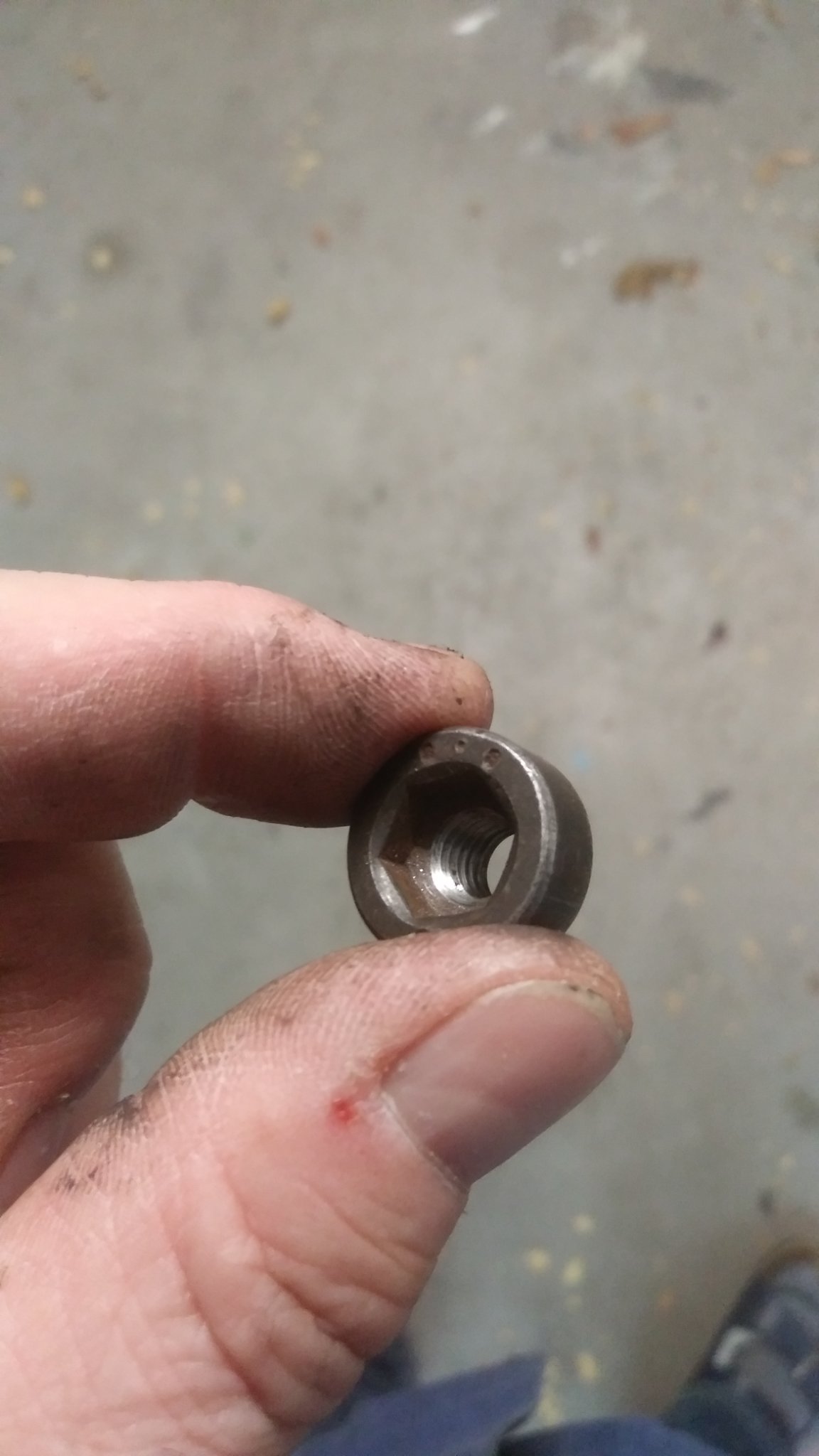

Die Muttern sind gefertigt aus Inbus M12x20 mit niedrigem Kopf. Haben also einen 10er Inbus. Sind aber Press in den 12er Bohrungen und brauchen zum Anziehen wahrscheinlich nicht gegen gehalten zu werden.
Das Ritzel passt zum Glück noch vom ersten Pulley.
Das hat mir damals jemand gemacht. Er (und ich) kann sich nicht mehr erinnern wie. Ich meine er hat es weich geglüht und abgedreht und gebohrt und dann wieder gehärtet.

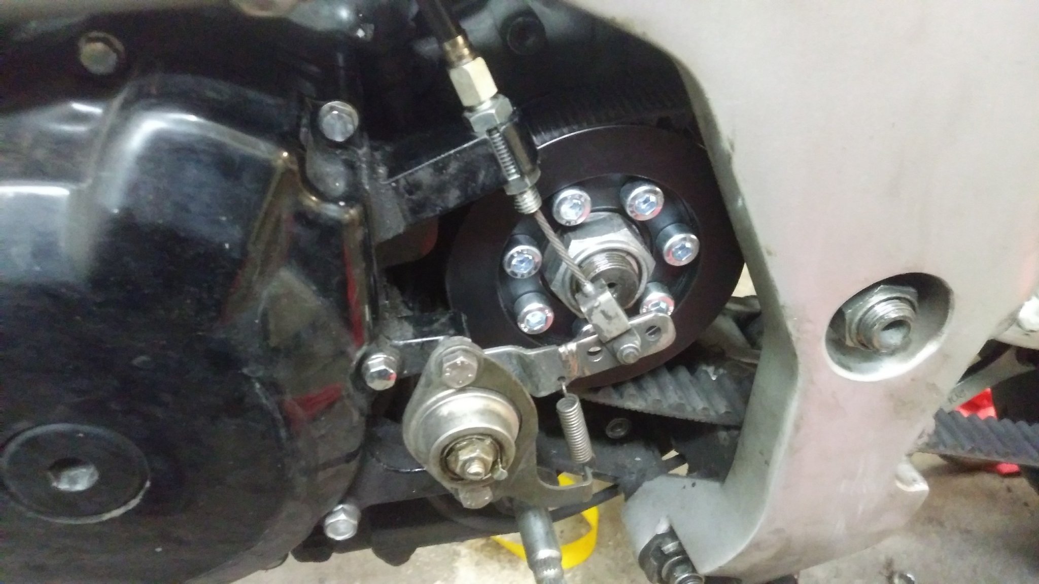

Der Unterschied bei der ersten Serie (siehe 2.Bild, altes Foto von Riementausch 2017) war die Bordscheibe mit kleinen Senk Inbus seitlich angeschraubt (kann man im Bild schlecht sehen). Da hatte ich die Inbus M12 auf M8 abgedreht auch von hinten eingesteckt und Muttern M8 genommen. Das passt jetzt nicht mehr weil man an den Muttern kein Werkzeug mehr drauf bekommt wenn man die neue geköpfte Bordscheibenvariante (grün in CAD) verbaut.

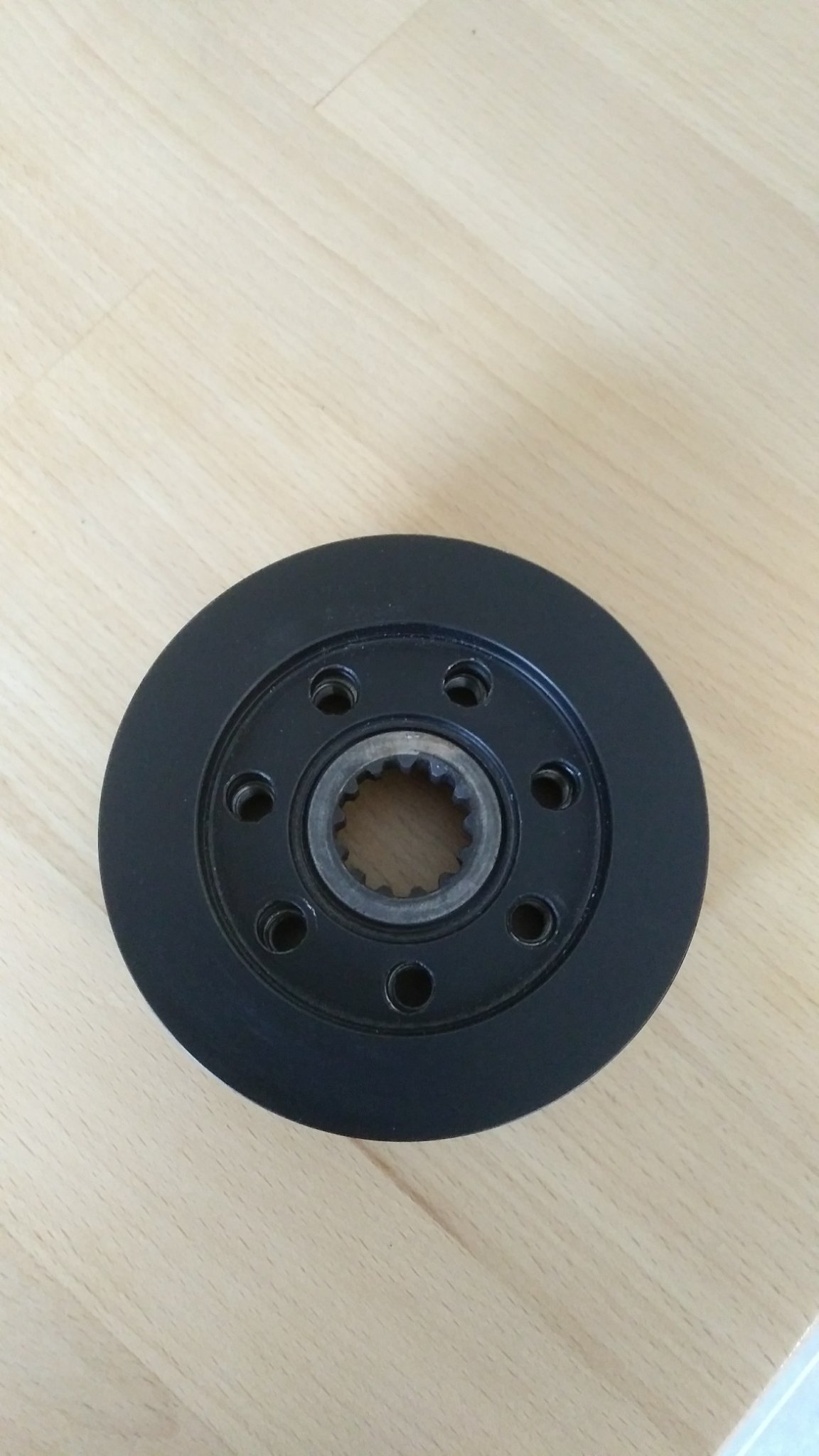

Beitrag von Dieter » 14.11.2020 15:55
Hier ein paar Bilder

Wenn's wen interessiert hier noch ein Bild vom Riss in der alten Scheibe

Beitrag von Dieter » 15.11.2020 20:00
Heute alles wieder verbaut. Nur noch Auspuff dran und Sattel drauf. Hab alle Lager der Schwingen Umlenkung gesäubert und neu geschmiert. Und das Federbein und die Schwinge gereinigt. Wenn schon mal alles zerlegt ist.
