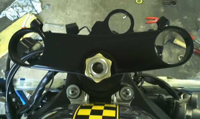

hab heut meine obere Gabelbrücke zurück bekommen.
Nachdem der Lochdurchmesser nun auf 28mm erweitert ist, passt das Teil 1A.

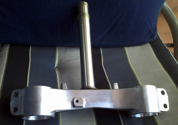

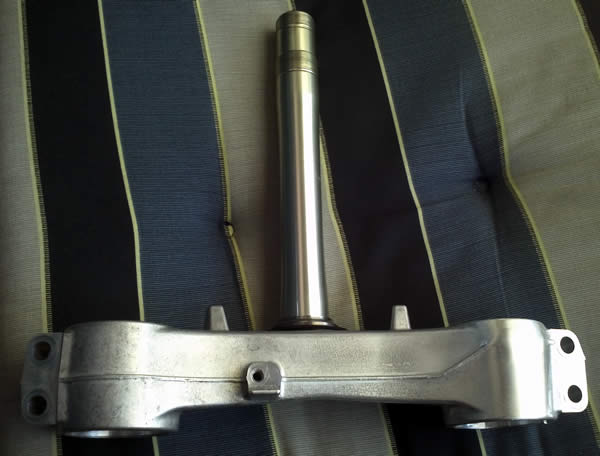

Hab heut meine untere Gabelbrücke etwas aufgehübscht.
Original mit Halter f. d. Lenkungsdämpfer:
Halter f.d. Lenkungsdämpfer entfernt:
Gußnaht entfernt:
Jetzt muss das Ding nur noch schwarz werden.

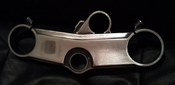

Hab jetzt doch mal probiert, die Aussparung in der oberen Gabelbrücke zu verzinnen ...
... und es hat geklappt:
Ein Artikel in der "Fighter" vom letzten Monat hat mich dazu getrieben :wink:

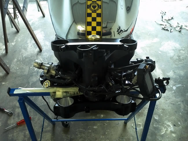

Beitrag von aVa » 01.07.2012 18:49
Ich mach ja schon! :mrgreen:

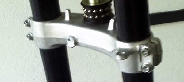

So, Gabelbrücken hab ich jetzt doch erstmal lackiert.
Im Winter will ich eh ein paar Sachen mehr pulvern lassen und dann kommen die auch dran.
Die Brücken passen 1A!! Ein Bunter Mix aus Kante und Gixxer.
Untere Laufbuchse: GSXR
Unteres Lager: SV
Oberes Lager: SV
Obere Laufbuchse:GSXR
Staubschutz: SV
Muttern und Scheiben: GSXR
Muss mir selber mal auf die Schulter klopfen, wie gut ich die Mulde in der oberen Gabelbrücke gecleant hab :mrgreen:
Hätt ich nicht gedacht, dass das so gut wird.
Morgen muss ich erstmal zum Reifenfutzi, meinen Reifen von der SV auf die Gixxer Felge umziehen lassen.
Je nachdem wie ich unter der Woche dazu komm und die restl. Teile eintrudeln, müsst se bis zum Wochenende wieder fahrbereit sein.
