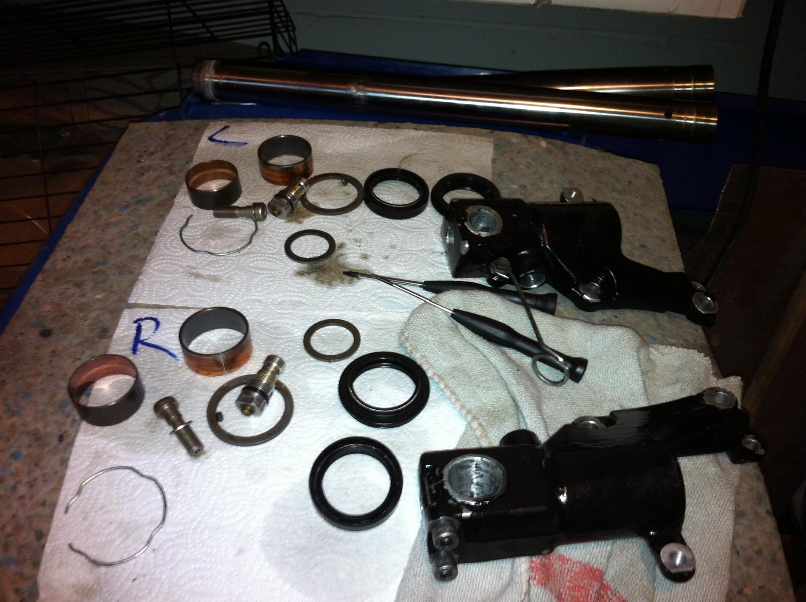

So!,Post hat ja den Streik beendet und Ich hab die neuen Standrohre bekommen.
Hab die Gabel schon mitte Woche zerlegt gehabt,und musst dann heut nur no die Standrohre aus den Gabelfüssen rausdrehn.
Nur.......
Hab nur um die zwei Rohre rauszudrehn knapp eine Stunde gebraucht.Die waren endfest(klar eigtl nach 20 JAhren......)
Hab ne grosse Wasserpumpenzange mit Verlängeung und n Haufen Muskelschmalz gebraucht.
Abartig :x
Als sie dann draussen waren gings eigtl ganz fix.Gabel is endlich dicht un alles wieder zusammengebaut.
Tüv hat jetzt leider nnimma offen.Ich werd versuchen morgen da hin zu fahren.Falls Ich das hinbekomm muss Ich nur no aufs Landratsamt mein neues
"Fahrzeugheft" drucken lassen un gut is ;) bier
Dann gibts au neue Fotos :mrgreen:

Bääääääm!!!! Un endlich hab Ich Tüv.Morgen aufs Landratsamt un dann darf s endlich(für euch auch :mrgreen: ) Sommer werden.
Fährts sich super inzwischen(das Lenkkopflager war zu fest :( idiot )Aber jetzt isses echt super.
Brauch natürlich trotzdem no n paar "Eingewöhnungskilometer" und das Fahrwerk braucht au no weng "Einstellarbeit" aber dann is gut 8)
