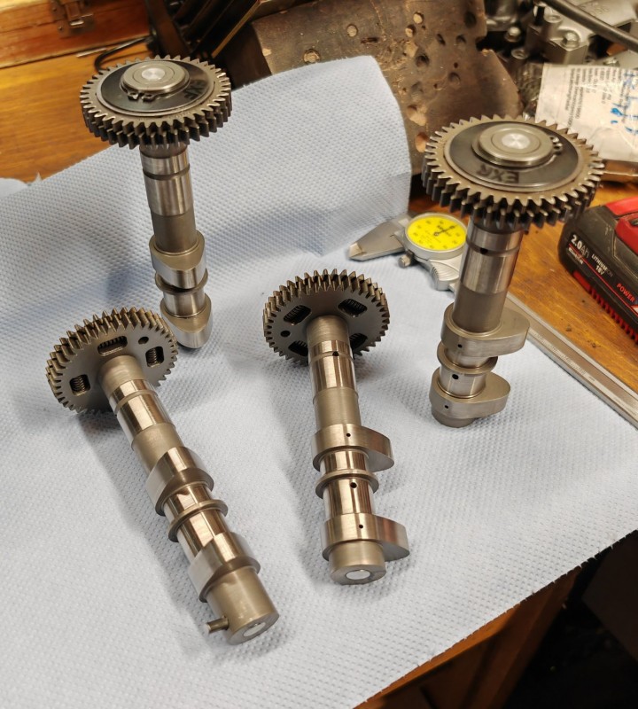

Die Nockenwellen sahen mal so aus, Rohlinge aus den Vollen. Steuerzeiten einstellen ist die Position im Verhältnis zur Kurbelwelle ändern. Dafür presst man das Steuerkettenrad in eine neue Position.

Beitrag von saihttaM » 03.01.2026 11:29
Ach stimmt, Denkfehler meinerseits :oops:

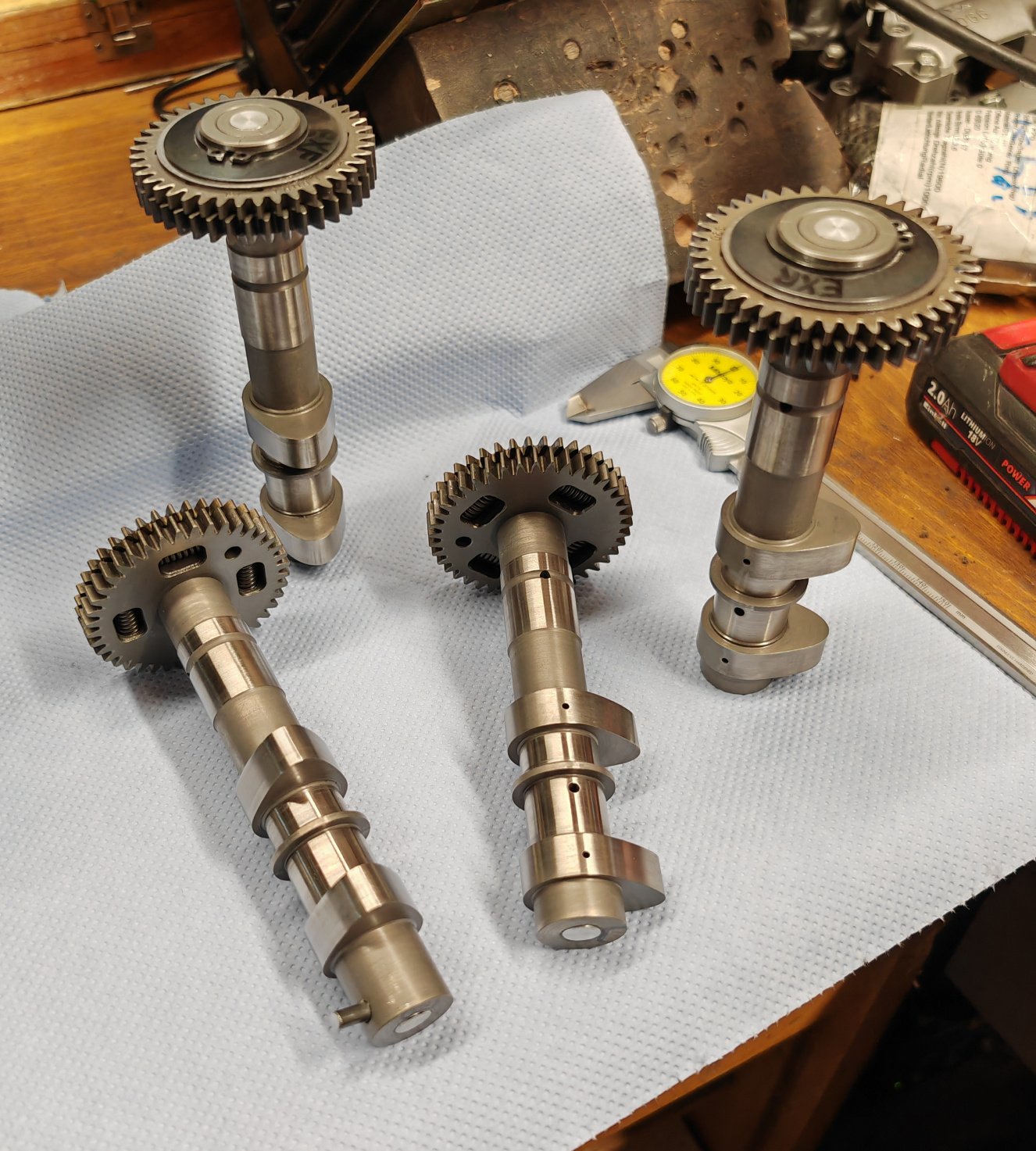

Beitrag von Knubbler » 18.01.2026 17:47
Messen, Pressen und nochmal Messen :D

Beitrag von Black Jack » 19.01.2026 7:59
Dann geht es ja bald an den Einbau... :mrgreen:

Beitrag von Knubbler » 26.01.2026 14:11
Fertig. Bin gespannt auf das Vorher Nachher Diagramm

Beitrag von Black Jack » 26.01.2026 17:46
Was wiederum heißt, erst muß der Krümmer fertig sein.
Aber ich freue mich... :mrgreen:

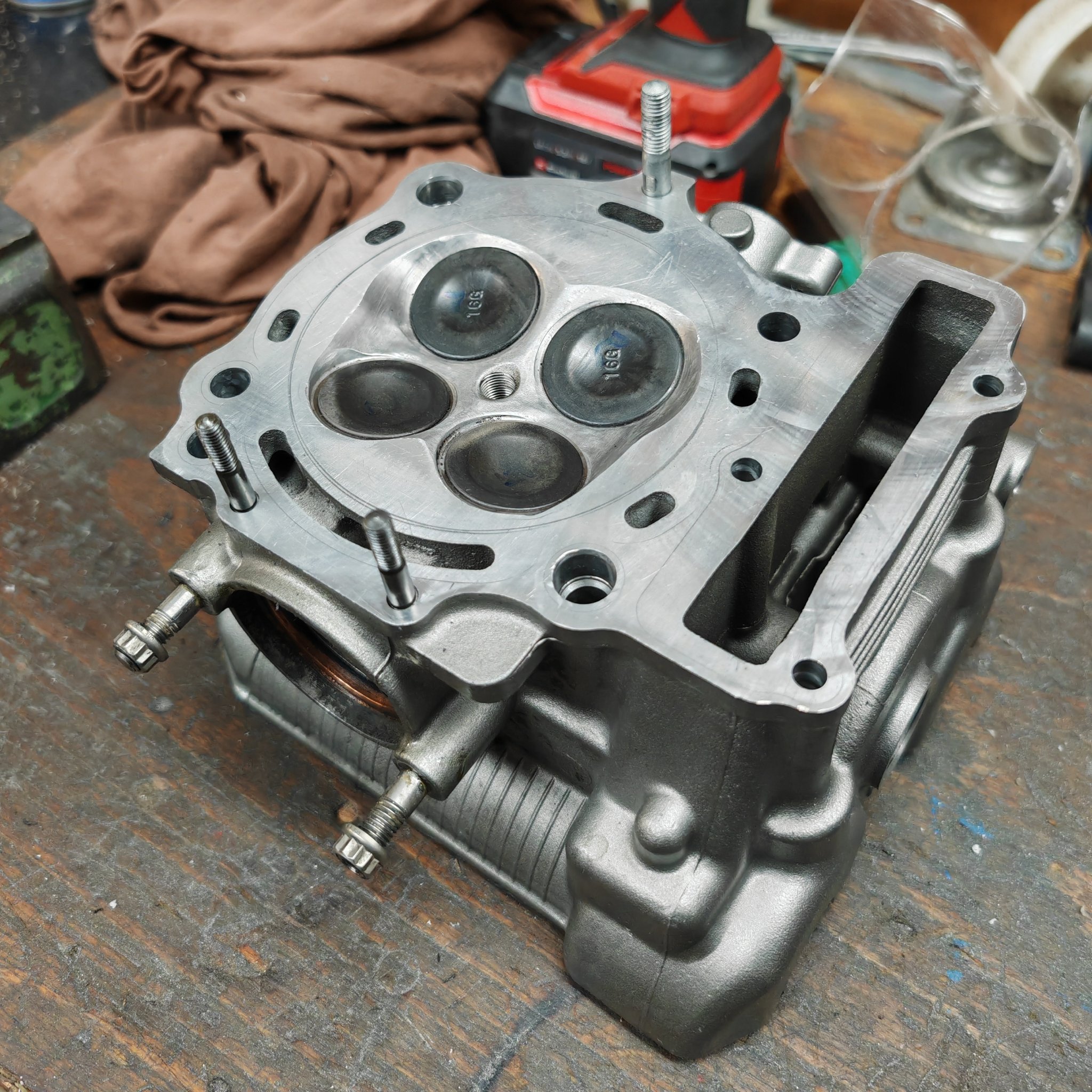

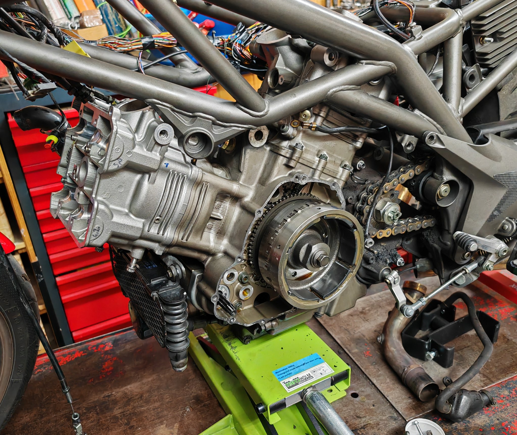

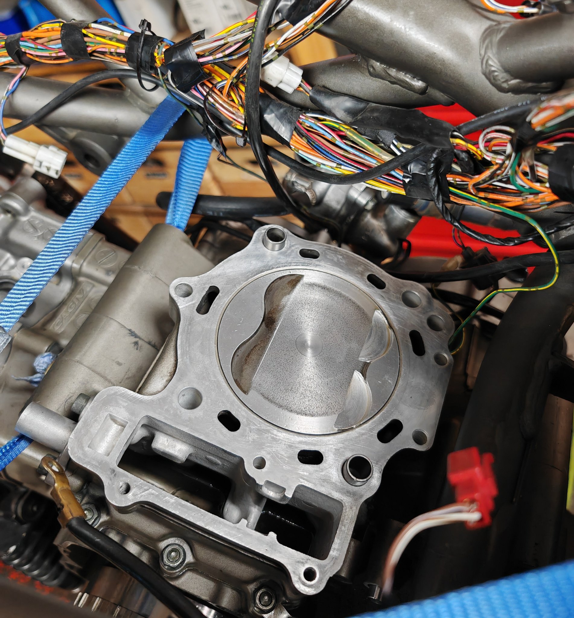

Die Operation der Spender SV1000 Köpfe in die Raptor ist geglückt.
Kanäle und Brennräume sind abgeändert.
Die TLS Guss Kolben sind den Schmiedekolben der SV gewichen. Um die Verdichtung auf 12,5 zu erhöhen, wurden die Kolben in der Höhe reduziert und die Zylinder entsprechend gekürzt.
Da allerdings Nockenwelle mit deutlich mehr Überschneidung eingesetzt werden, mussten die Auslass Taschen auch tiefer gefräst werden, wie man sieht.
Jetzt ist der Motor wieder zusammen. Müssen noch die Steuerzeiten entsprechend umgepresst werden. Geht sich im Ventilabstand nur um wenige Zehntel aus. Aber wenn es leicht wäre, wäre es nicht wirklich interessant.
Nicht wundern, der SV1000 Rotor gehört normalerweise nicht in einen TL Motor hinein. Aber ich nutze keine 1000er Elektrik, sondern eine die ich Flashen kann. Da sind 24 Signale besser als 4 vom TL Rotor.
Dann gebe ich den Thread mal wieder zurück an den Eigentümer. Nochmal Danke für die Köpfe. Sie werden hoffentlich ein langes 2.tes Leben in der Cagiva haben.

Beitrag von Black Jack » 17.04.2026 1:02
Schöne Arbeit, gefällt mir.
Bleibt der Rotor so? Oder wird er noch erleichtert?
