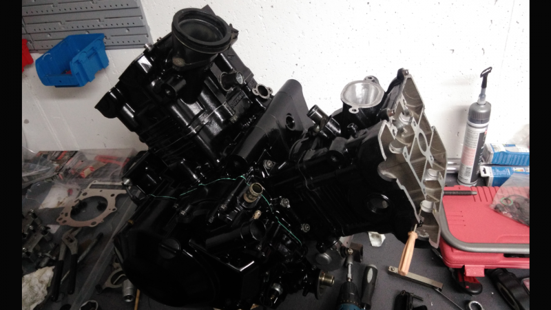

Beitrag von focuswrc » 04.09.2017 11:06
Gestern war ich mal richtig Produktiv und hab mal eben den kompletten vorderen Zylinderkopf bearbeitet und fertig gemacht.

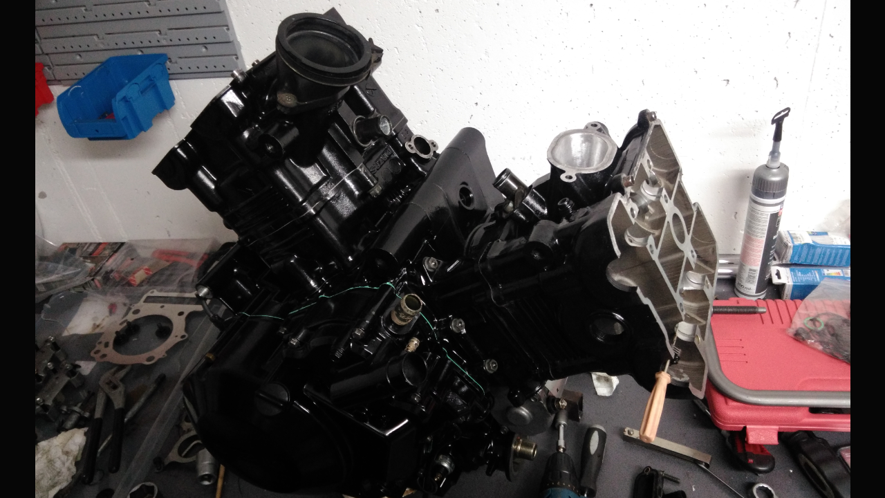

Gestern abend hab ich dann mal eben die Ketten, Nockenwellenantriebsräder und Spanner montiert.
Zuvor hatte ich die Nockenwellen schon probeverbaut um die shims raus zu messen, was für welche ich brauch. Die geh ich heut tauschen. Auslass hat soweit gepasst mit den alten einlass-shims. Im einlass hab ich quasi kein spiel mit nur 0 - 0.05mm und die 4 werd ich tauschen.
Der motor lässt sich satt aber geschmeidig durchdrehen. Das hat mich echt gefreut, dass nix hakt

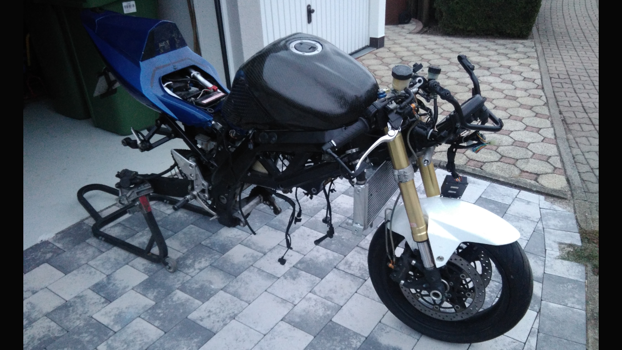

Beitrag von focuswrc » 08.09.2017 20:56
Heut hab ich keinen bock auf schrauben. Stattdessen hab ich mal die andere hälfte aus der versenkung gezogen um hier dann auch paar sachen dran zu machen...

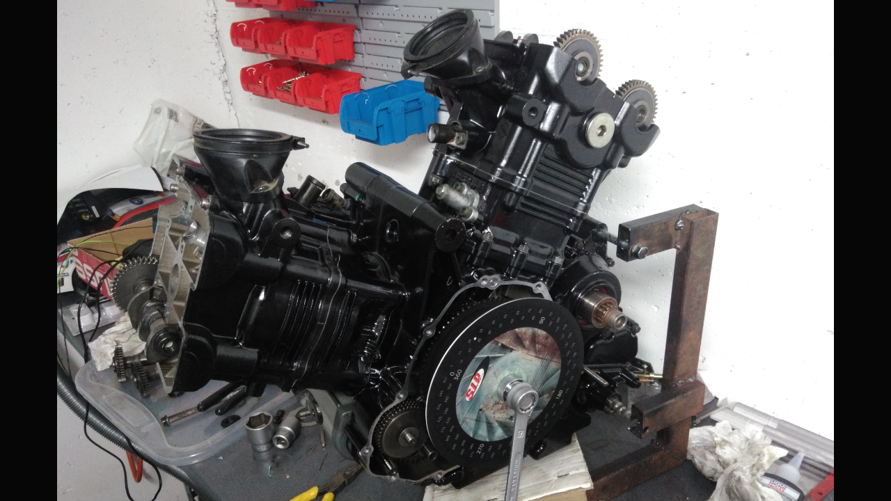

Beitrag von focuswrc » 15.09.2017 8:21
Da ich endlich meine Messuhr bekommen habe, konnte ich auch endlich mal steuerzeiten messen statt schätzen. Geschätzt wars mal nich schlecht, dass es halbwegs passt. Gemessen isses zwar auch nah dran, aber jenseits von gut und böse.
Der vordere auslass is soweit net verkehrt, mein selbst wieder angeschweißter einlass (rad war lose) is im prinzip perfekt... Und hinten muss ich entgegen der markierung das Nockenwellenantriebsrad umdrehen... Da paast gaaaarnix
