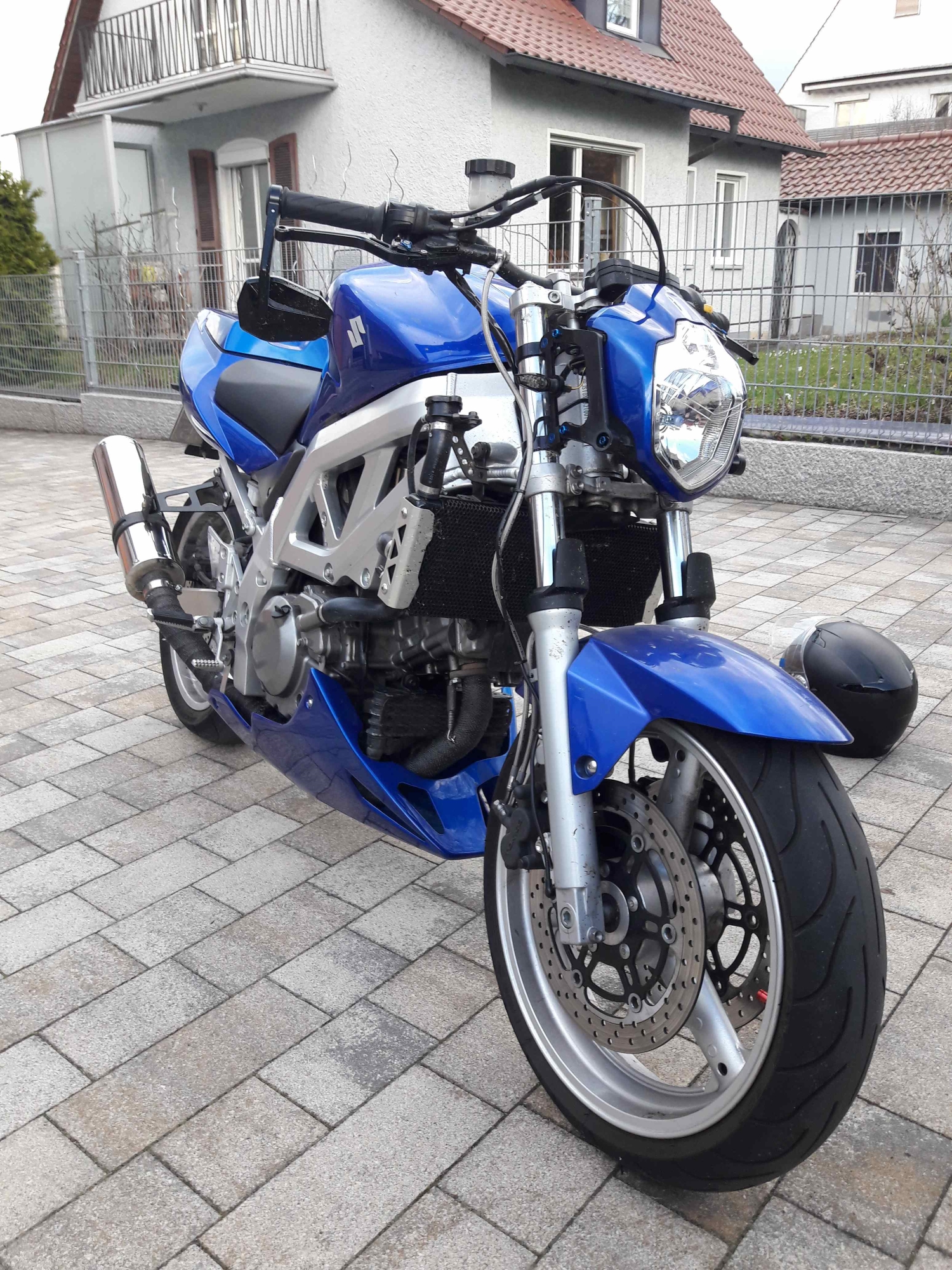

Beitrag von Cpt_Chaos » 23.08.2016 6:50
Kleine Wochenendtour zur Hochalpenstraße :mrgreen:
Und wiedermal die bestätigung das der Umbau eine gute Entscheidung war!

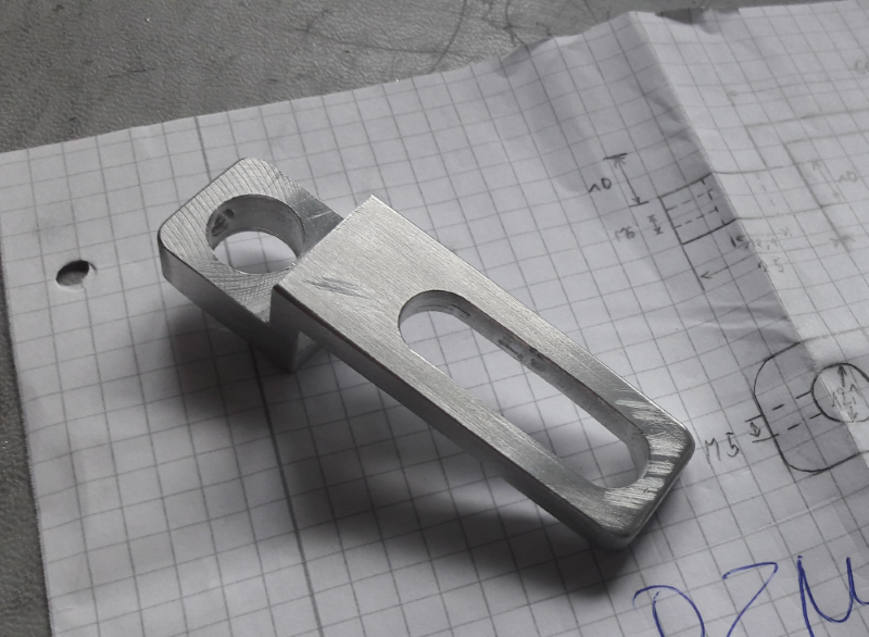

Sou, Saison 2017 is für mich nun auch angelaufen.
Nachdem die Batterie nun gänzlich gestorben war musste ich ne neue Organisieren... Und da mir die Finger schon ziemlich gejuckt haben wurde es wieder ne normale Säurebatterie... :roll:
Ende der letzten Saison is mir mal wieder der Tachogeber zerflogen :evil:
Da ich aber dann keine Lust mehr hatte, für die restlichen paar Tage nen neuen Rotor zu kaufen, hab ich mir das für diesen Saisonstart aufgehoben.
Nachdem ich festgestellt hab das die gesamte Tachoeinheit nichtmehr so besonders tut, hab ich mich dann doch dazu durchgerungen den Zubehörsensor vom Koso zu nehmen.
Da musste ich allerdings feststellen das die Halterungen nicht so recht passen wollen. Ausprobiert hab ichs natürlich trotzdem, aber der Sensor kann wohl nicht alle Magnete erfassen, denn die Geschwindigkeit ist definitiv falsch :lol:
Also Maß nehmen, Langloch länger Zeichnen und ab an die Fräsmaschine.
V-Trec Hebel Lang/Schwarz mit Blauem Stellhebel ist in der zwischenzeit auch ran geschraubt.
Ein paar kleinere Dinge hab ich für dieses Jahr noch, mal schaun wie weit ich komm :mrgreen:

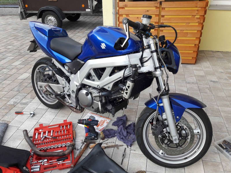

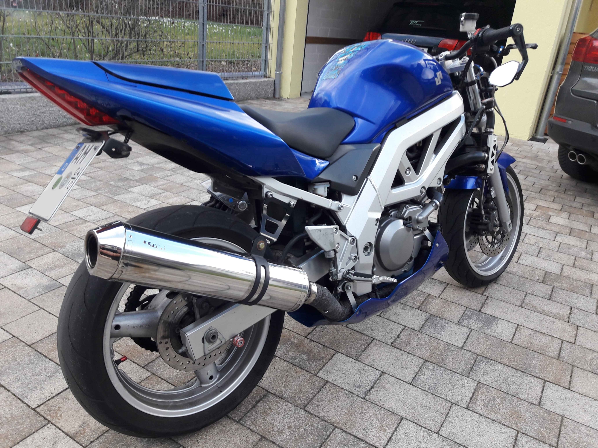

Beitrag von Cpt_Chaos » 05.04.2018 7:42
Nach viel zu langer abstinenz mal wieder ne Meldung...
In der zwischenzeit hat sich doch ein wenig was verändert.
Am Ende der letzten Saison hab ichs endlich geschafft ein paar Teile wie Soziusabdeckung, Bugspoiler und Maske zum Lackmann zu bringen und auch endlich zu montieren.

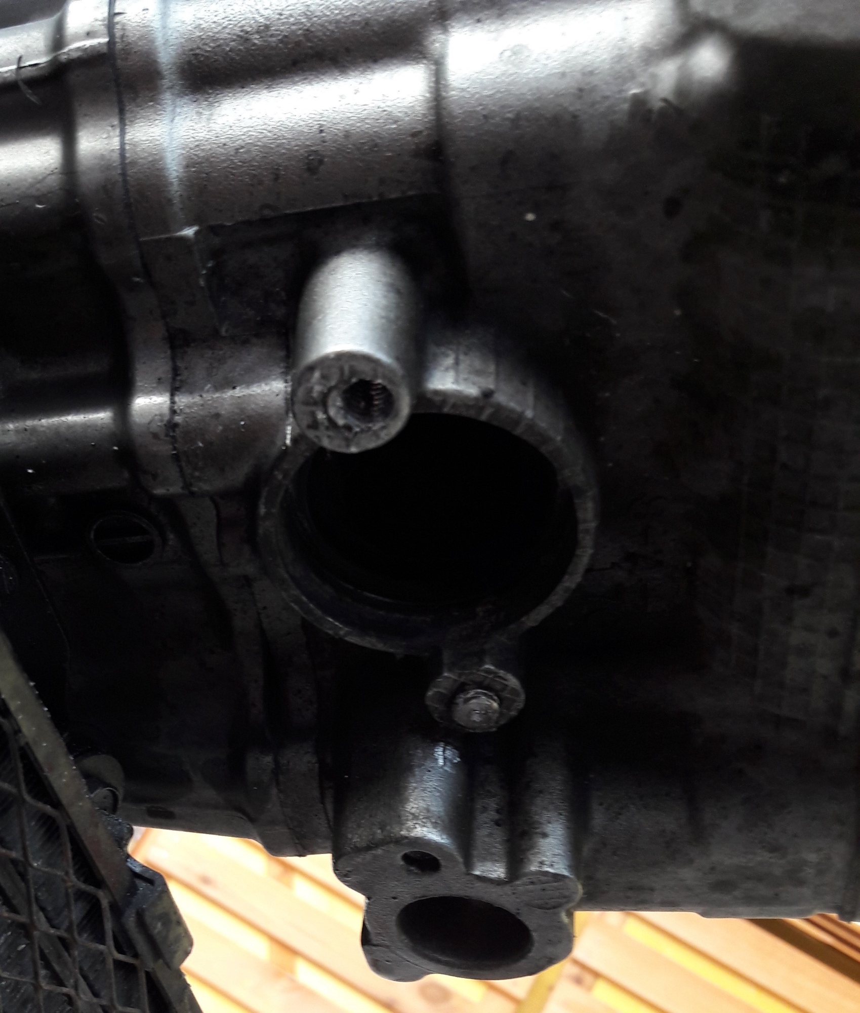

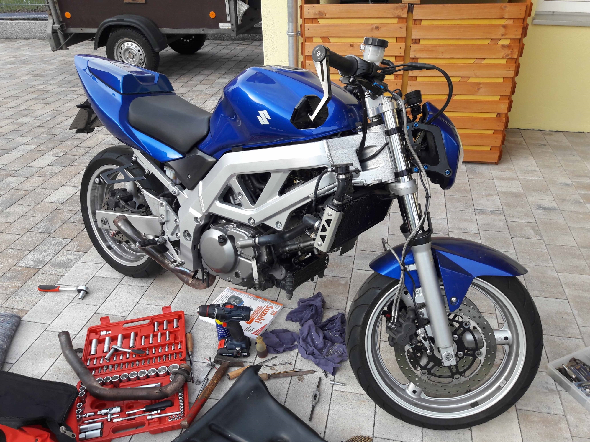

Beim Versuch den Krümmer zu demontieren und mit Hitzeschutzband zu umwickeln, sind mir dann auch gleich mal die Schrauben abgerissen.. Tolle Leistung..
Lange nichtmehr so geflucht, aber selber schuld wer ungeduldig is. Also Mopete aufn Hänger und aus der TG zu elterlichen Hof mit der Aussicht auf mehr Tageslicht und einer helfenden Hand.
Jeglicher Versuch die Schraubenreste im ganzen aus zu drehn blieb natürlich erfolglos. Vermutlich Schraubenkleber :( hell
Also versuchen mittig aus zu bohren.. Der Bohrer is zwar etwas verlaufen, aber es war noch genug futter da um ein neues Gewinde zu schneiden.
Schraube zwei entpupte sich als etwas zäher. Und ein abgebrochener Bohrer lässt einen da schon mal blass werden. Ohne die Helfende Hand hätte ich vermutlich schon aufgegeben und die Mühle zum Freundlichen gebracht, aber nach gut anderthalb bis zwei Stunden war das Thema dann zum Glück auch erledigt.
Im Nachhinein stell ich mir die Frage wieso ich den Krümmer überhaupt runter machen wollte, mit etwas Geschick und verbogenen Fingern kriegt man das Hitzeschutzband dann schon hin :roll:
Alles in allem mit ein wenig verzögerung nun auch startklar für die Saison 18'.
Es gibt immernoch ein paar Dinge die ich ändern möchte aber das eilt zum glück nicht.
Bis dahin allen einen guten Start und ne gute Saison 2018 :mrgreen:
