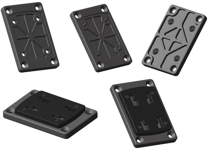

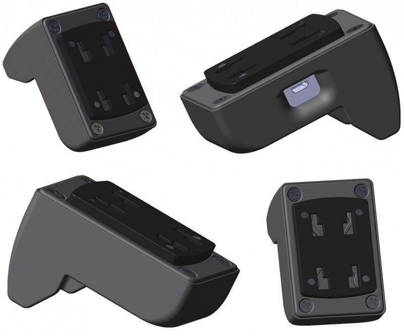

Beitrag von RuDolFiUs » 26.10.2016 18:14
RuDolFiUs hat geschrieben:...
Die Plug & Play Lösung ist mir am Strand einfach nicht aus dem Kopf gegangen :x ....
Daher habe ich nun vor einen weiteren "Adapter" für die Rückseite des Rahmens zu konstruieren.
Dieser soll erstmal maßlich exakt wie die RAM-Mount-Halteplatte sein, jedoch wird auf der Rückseite ein Herbert Richter 4-Loch-Raster Adapter angebracht.
Das heißt, dass die Montage der Smartwatch im 3D-Druck-Rahmen unverändert bleibt.
Die Herbert Richter Rastersysteme sind weit verbreitet und in einer großen vielzahl zu schmalerem Budget erhätlich.
Das Gegenstück hierzu bildet der Herbert Richter 4-Krallen-Raster Adapter.
Beide Stücke können ineinander verrastet werden.
Und nun ist es wieder soweit :mrgreen: ! …leider etwas Verzögert, aber es geht weiter :-D
Die Plug & Play Lösung habe ich wie vorher schon beschrieben umgesetzt:
Es werden nur noch einige Optimierungen am Adapter durchgeführt, dann gebe ich den ersten 3D-Druck in Auftrag ;) bier
