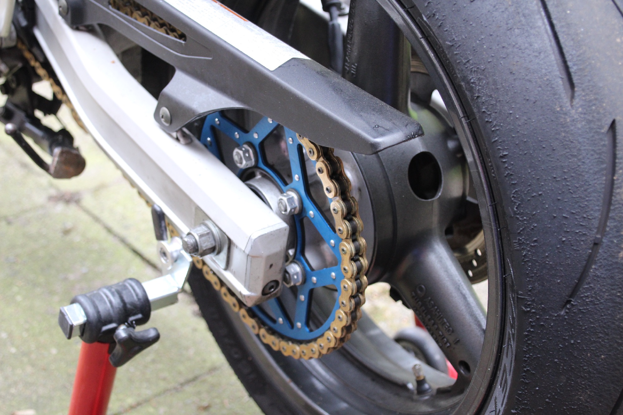

Bald gehen wir auf den Prüfstandslauf. Vorher muss ich aber noch kurz was zum erneuerten Kettensatz schreiben. Beim Schrauben am aufgebockten Motorrad und gelegentlichem gedankenverlorenem Drehen am Hinterrad stellte ich fest, das die alte Kette nicht mehr sauber vom Kettenrad ablief, sondern eher so ein ZickZackmuster bildete. :oops: Glücklicherweise hatte ich vorher schon mal was über die Stichworte Umbau von 525 auf 520 gelesen. Da sowieso was zu machen war, also dann richtig :twisted:
Also flugs einen 520er Kettensatz bestehend aus 15er Ritzel, 46er PX Pro Extreme Kettenrad und DID 520ERV3 Kette 110Glieder gekauft. Alten Satz runter und auf die Küchenwaage (ich hätte jetzt hier beinahe geschrieben: "die Küchenwaage meiner Frau", aber es ist unsere und ich habe sie hinterher auch abgewischt, also nicht petzen). Leider habe ich den Zettel mit den Zahlen nicht mehr und nen Foto von der Waage habe ich auch nicht( damit meine Frau keine Beweise für die Fremdnutzung der Küchenwaage finden kann). Also aus dem Gedächtnis das Ergebnis für den alten Satz etwas über 3600Gramm. Den neuen Satz aufgelegt und gestaunt nur 2800Gramm und ein paar zerdrückte. Fast 800g nur am Kettensatz gespart, kurz überlegt das eingesparte Gewicht durch den Verzehr von Steaks und Rippchen auf den Fahrer raufzupacken ;) bier , den Gedanken aber fallen lassen. Der Luxuskettensatz extra light hatte ja schon mehr Mehrkosten verursacht, als das Steak gekostet hätte. Also war Fasten angesagt.
Hier das Bild vom Kettenrad mit viel mehr Löchern als vorher drin. Kam mir vor wie Dessous für meine Frau kaufen, je weniger Stoff desto teurer. :lol:
Kettenrad in Blau
Ja ich weiß, das blau passt nicht zum rot-weißen Farbkonzept, aber sofortige Verfügbarkeit schlägt passende Farbwahl mit Bestelldauer :roll:
Nach dem Umbau stellte ich fest, das sich das Hinterrad immer noch schwer drehen lässt, die Bremse löste nicht richtig. Also flugs noch die Trägerstifte der Bremsbeläge entrostet und hochglanz poliert und siehe da das Hinterrad lies sich plötzlich sehr viel leichter drehen.
