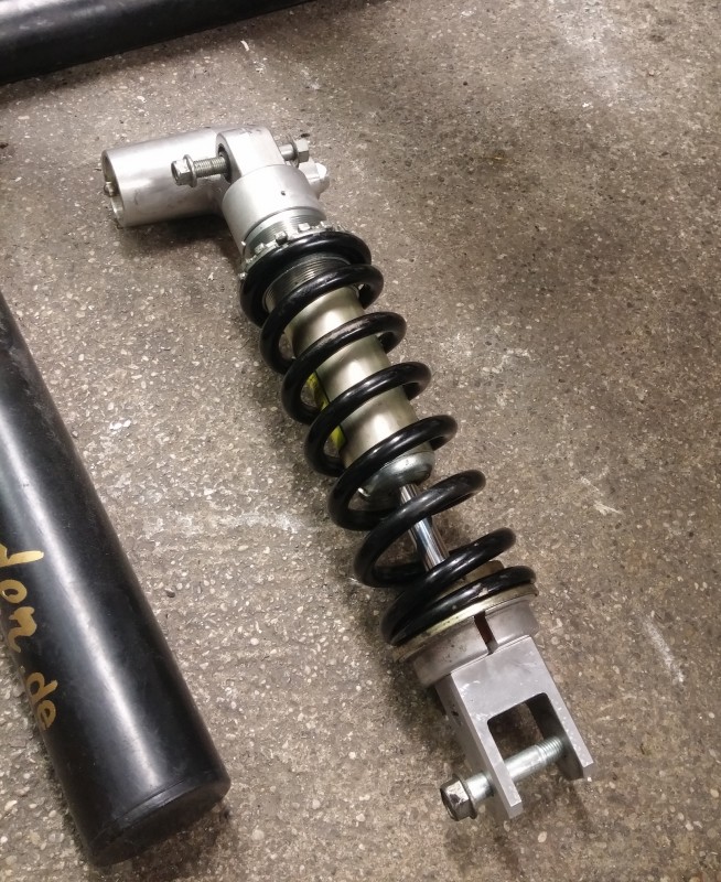

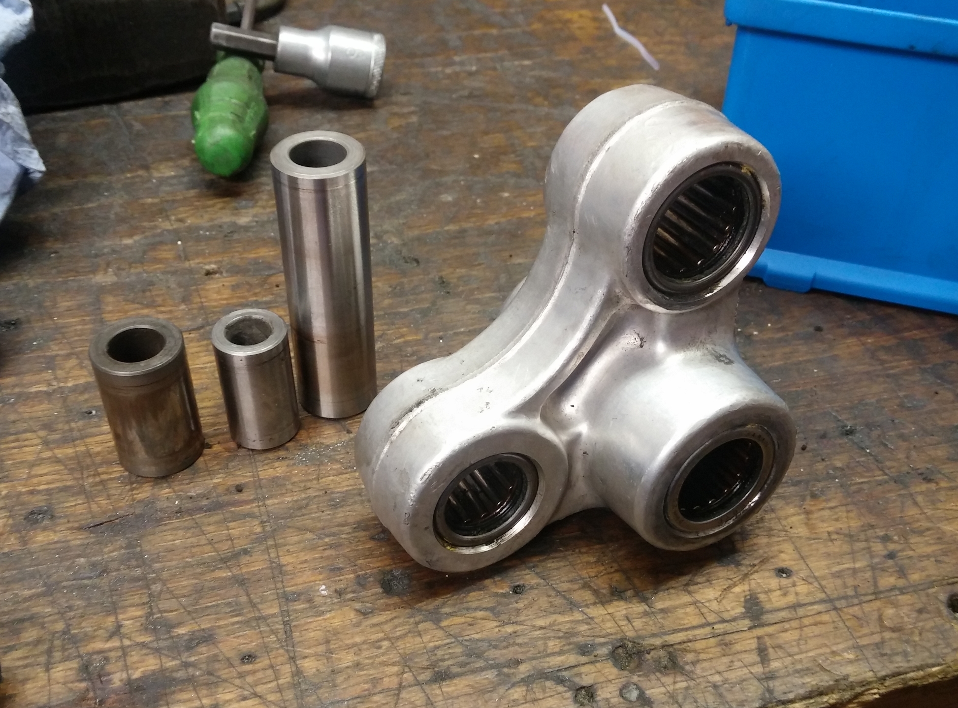

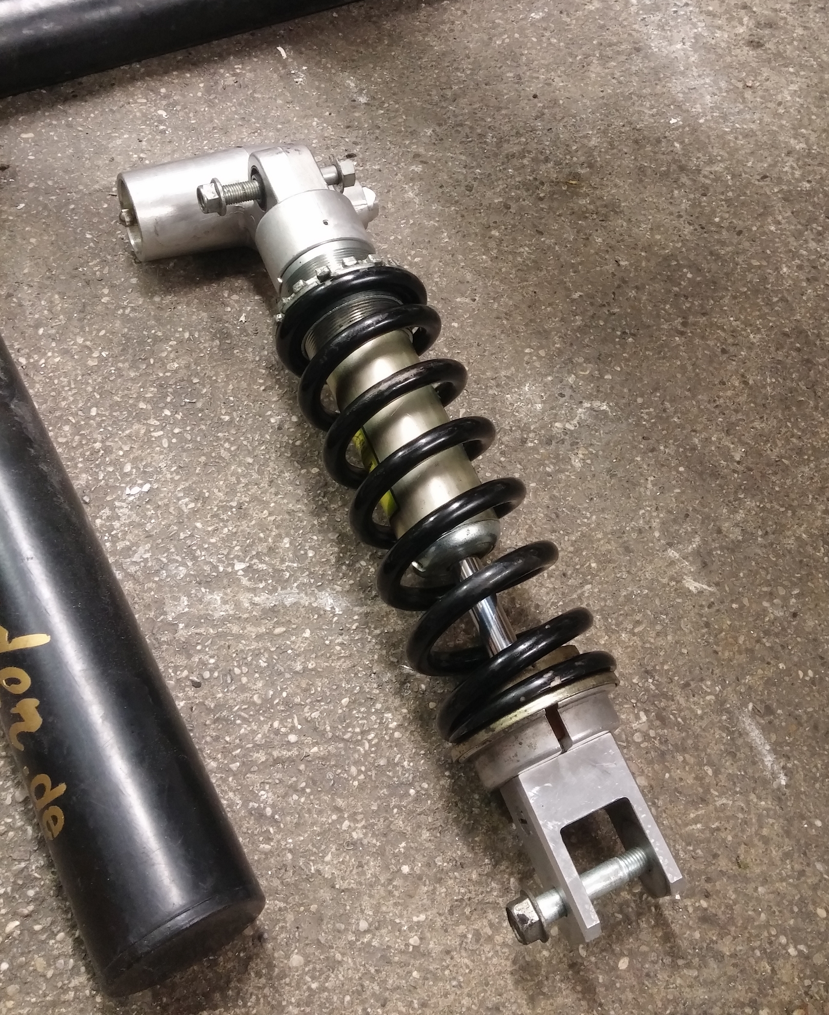

Motor fertig, bleibt noch das drumherum. Habe die Gabel und das Federbein vom Überarbeiten abgeholt. Innenleben erneuert, Öl, Dichtungen, etc

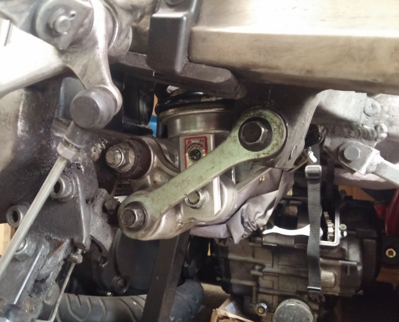

Lagerstellen überprüft, teilweise erneuert weil Eingelaufen. Neu geschmiert und eingebaut.

An den Knubbler: was genau ist denn eingelaufen? Hast du die Bolzen vermessen?

Ein Bolzen von dem Umlenkhebel war eingelaufen, deutlich spürbar.
Habe die Gabel durch kürzen der Vorspann Hülsen auf den richtigen negativ Federweg eingestellt und dabei bleibt es. Die Verstell Kappen sind für ein verändertes Gesamtgewicht gedacht, also zum Beispiel wenn man mit Sozius fährt. Für den Einmann Betrieb reicht aber die einmalige Abstimmung völlig aus. Den Rest muss man über das Luftpolster oder die Öl Viskosität einstellen, leider. Vorallem wenn man mit so einer billig Gabel wie die der SV fährt, die nicht einmal ein Shimpaket besitzt. Was bedeutet dass der Widerstand für das Öl nicht linear ist, sondern bei steigender Geschwindigkeit exponentiell zunimmt und das ist sozusagen genau das Gegenteil einer High Speed Druckstufe.

Negativfederweg wurde durch Entlasten der Gabel als Nullwert gemessen, dann statisch und mit fertigem Fahrergewicht gemessen. Verbaut sind Öhlins Federn mit dem Vorgaben des Herstellers. In meinen Augen viiieeel zu hart. Deshalb habe ich die Vorspannung reduziert und das Luftpolster verringert. Man hätte sonst lediglich noch 95mm Federweg (inkl. negativ Federweg!!!) zur Verügung gehabt. Komische Vorgabe :roll:
Sollte sich am Gesamtgewicht unerwartet etwas ändern, dann tauscht man eben in zwei Minuten die Beilagscheibe, kein Grund zur Panik.

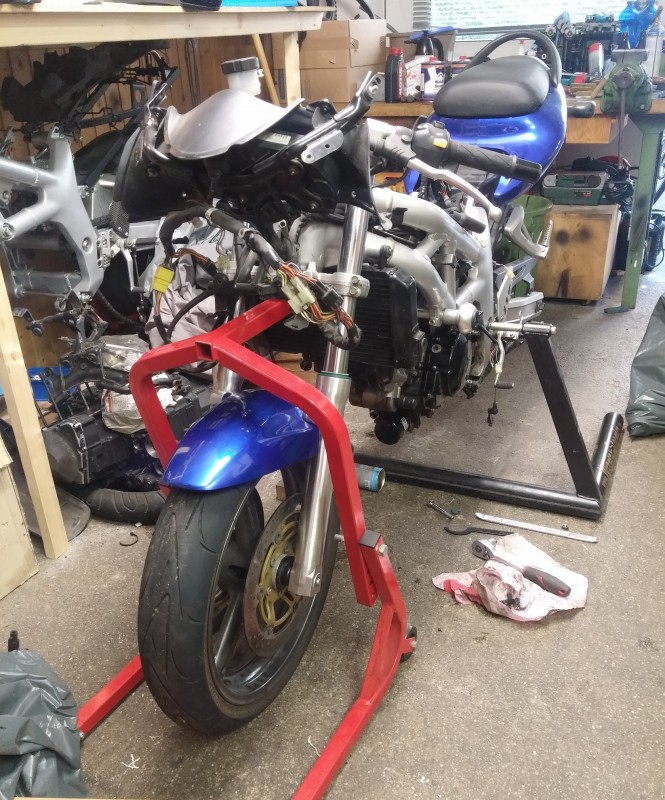

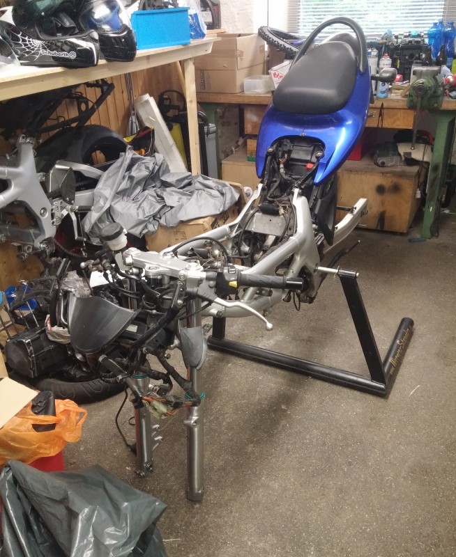

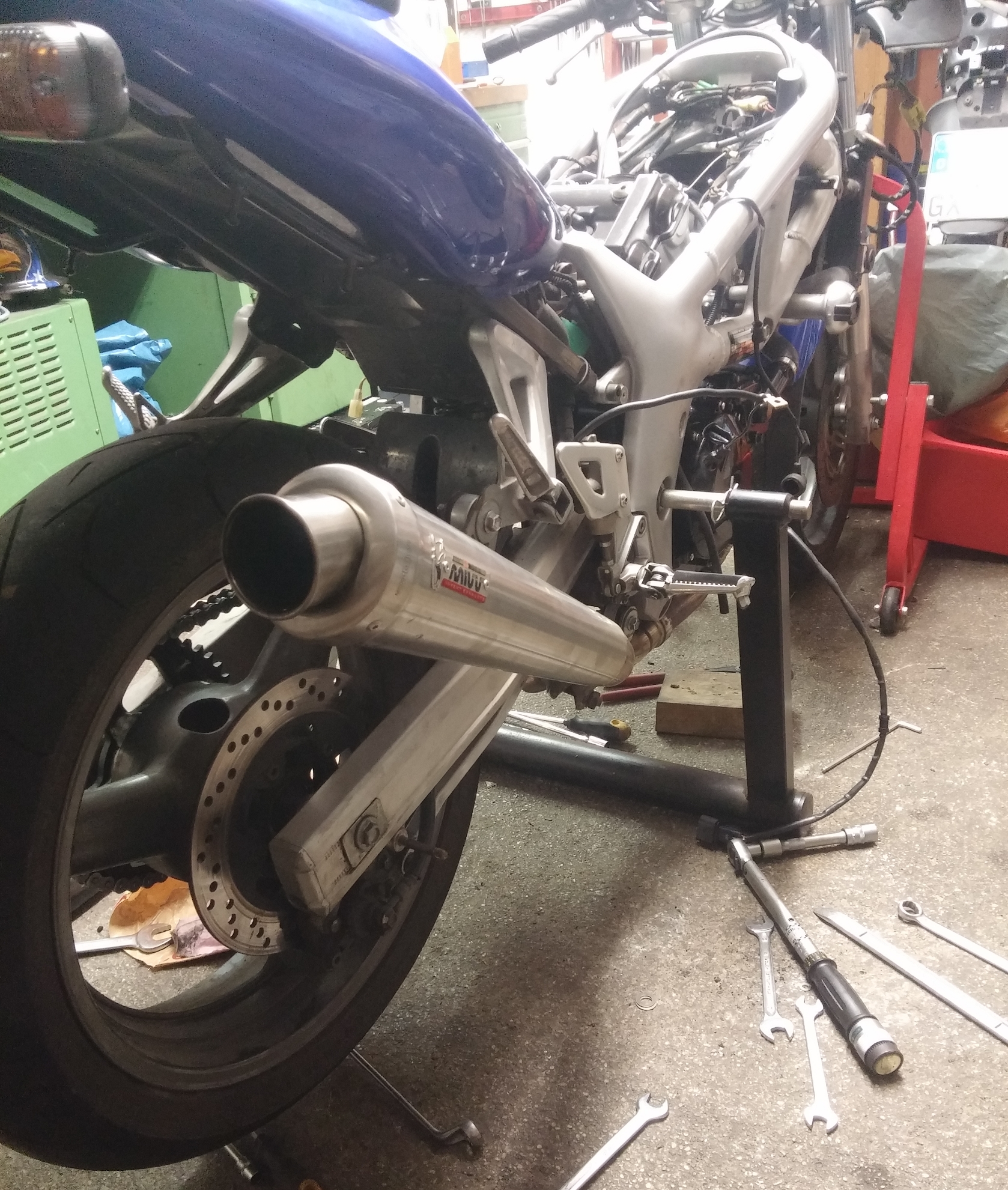

Als nächstes wurde der Motor eingebaut und das Fahrzeug wieder Stück für Stück zusammen gesetz.
Knubbler
Beiträge: 2991
Registriert: 09.11.2013 21:07
Re: Aufbau einer Knubbel für die GTT
#59
Beitrag von Knubbler » 14.06.2017 22:42
Dann das Hinterrad, Krümmer und die Brülltüte.

Beitrag von IMSword » 14.06.2017 23:03
Oha nicht wirklich diese Mivv Tröte ?!
Kann die außer Lärm noch was?
