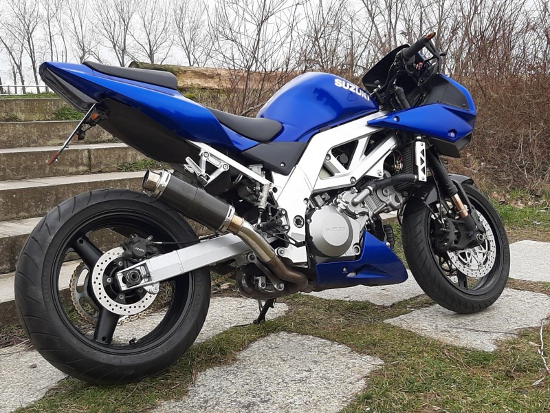

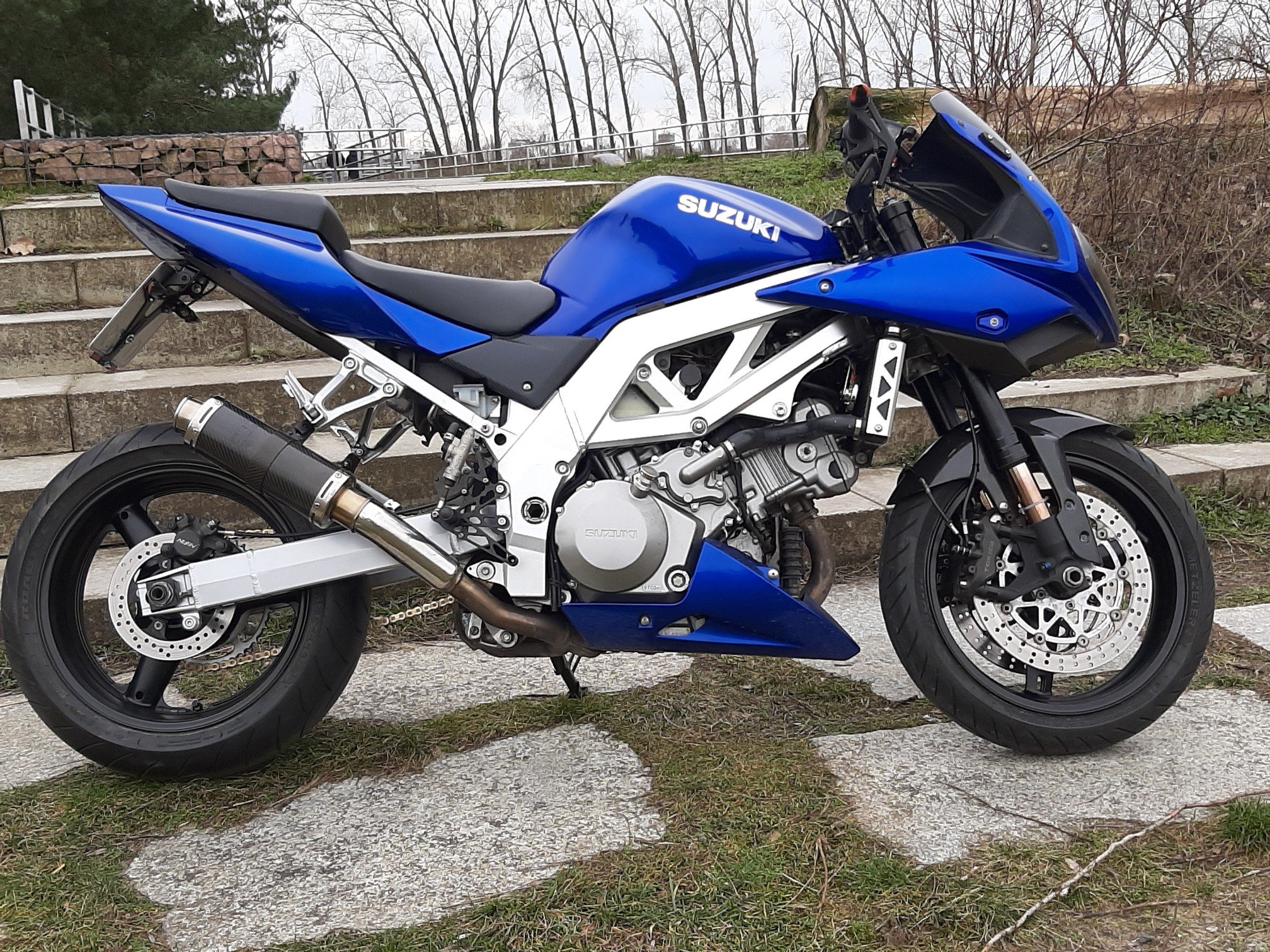

Beitrag von Andi » 15.01.2020 16:41
Nix Honda.
Alles Suzuki Baukasten.
Bremse GSXR und GSF, Felge hinten GSXR, Gabel und Gabelbrücken GSXR, Auspuff GSR.
Was mich stört sind die Gaszüge. Die der S wollen nicht passen und die der N sind zu lang. :cry:

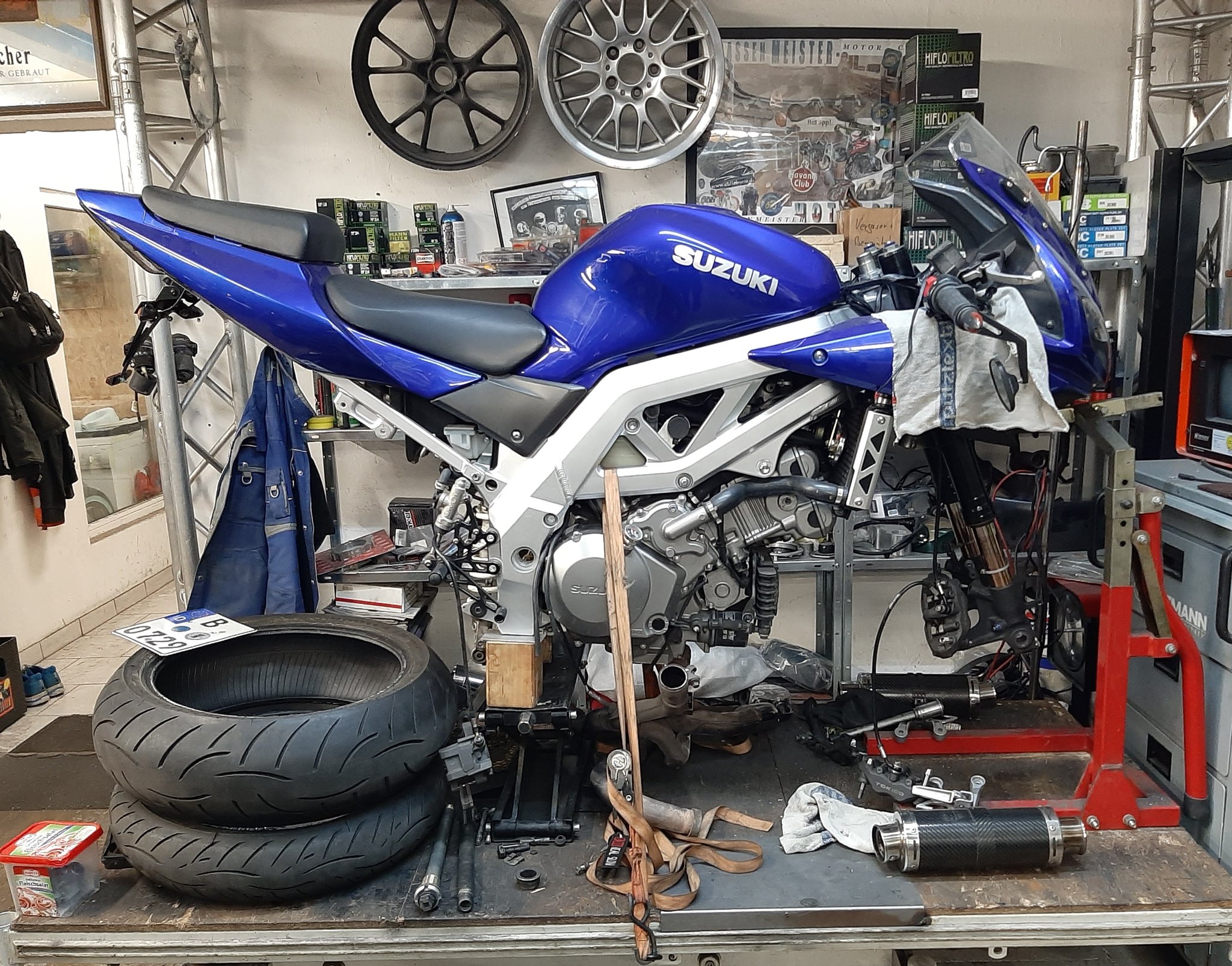

Beitrag von Andi » 29.01.2020 12:44

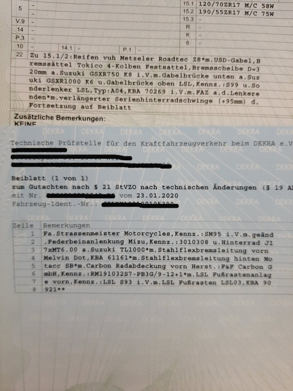

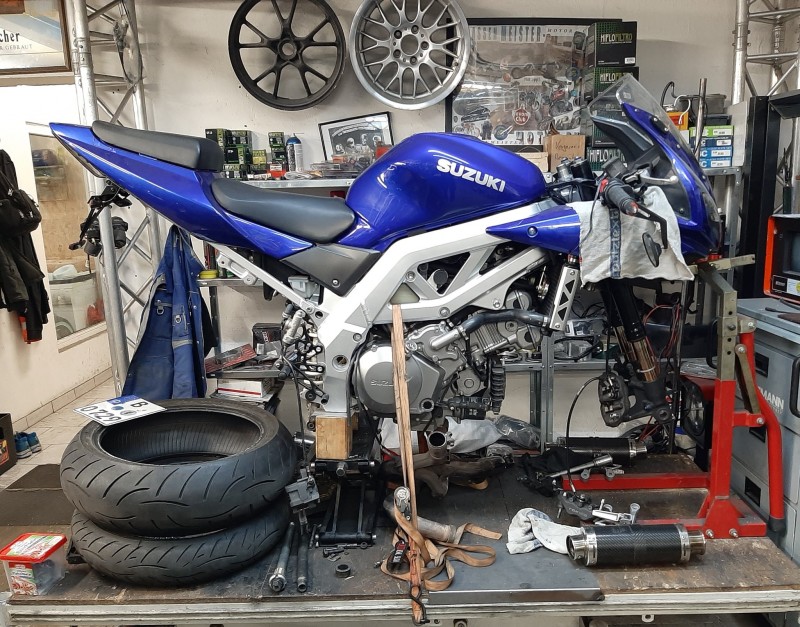

Letzte Woche gab es eine Abnahme nach §21, mal wieder :roll:
Und dann wurde alles demontiert was zum Pulver Beschichten ging.
Ab dem 10.2.2020 steht der finale Zusammnenbau an.

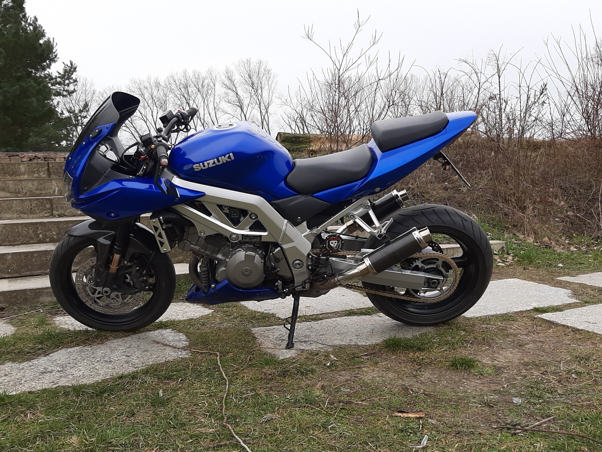

Beitrag von Andi » 11.02.2020 12:14

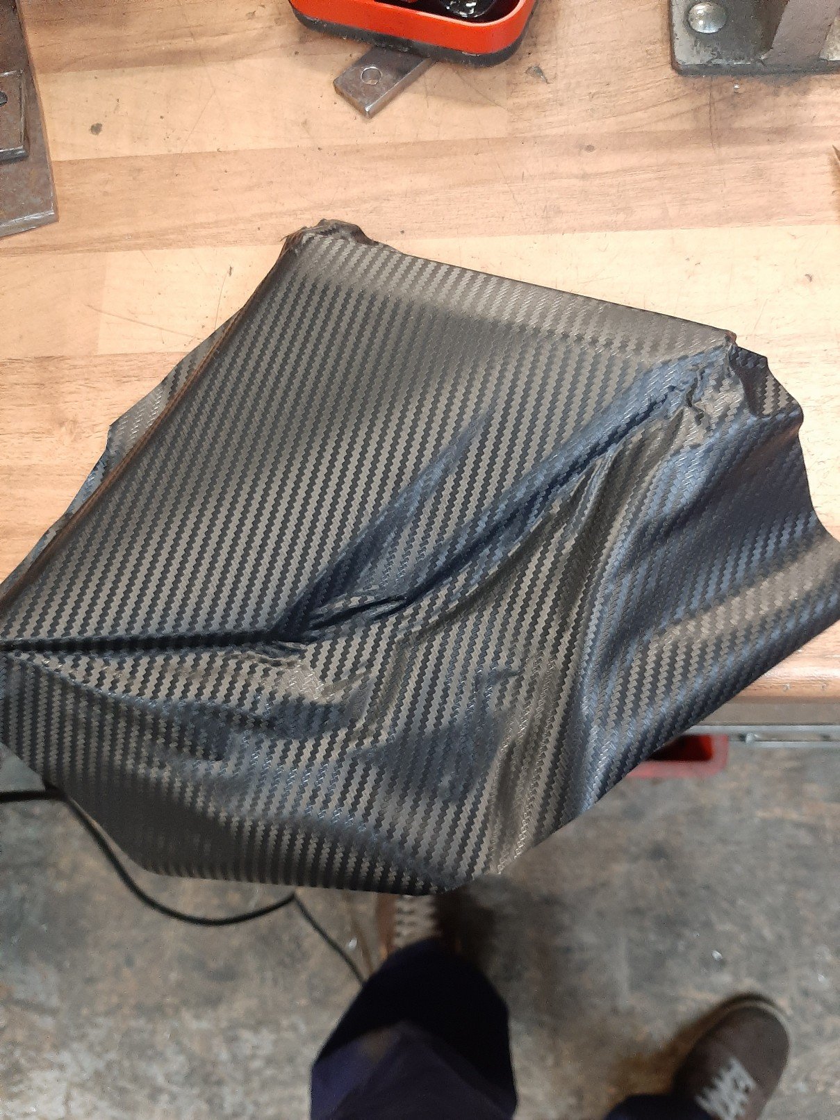

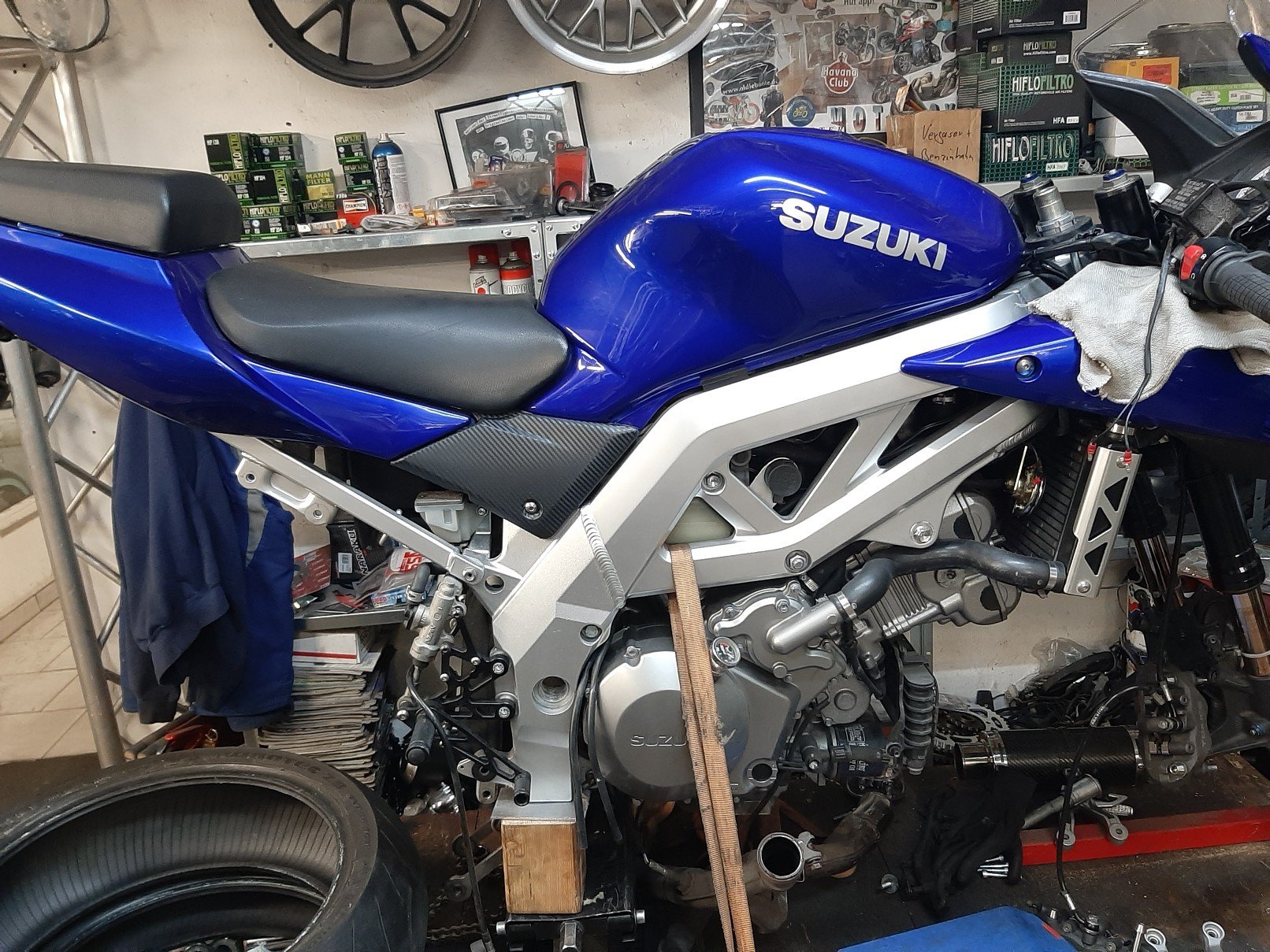

Da die Damen und Herren in der Pulver Bude des Vertrauens leider nicht fertig geworden sind und das Konto leer ist, habe ich mich mal im Folieren versucht.
Wenn man nicht zu nah ran geht, ist es sogar ganz vernünftig geworden. :) Angel

Re: Wieder eine Bastelbude mehr auf der Welt
#58
Beitrag von IMSword » 11.02.2020 14:32
Ich hab da tatsächlich auch schonmal drüber nachgedacht, auch mal versucht...und gescheitert
Wirkt jetzt nicht verkehrt bei dir ...

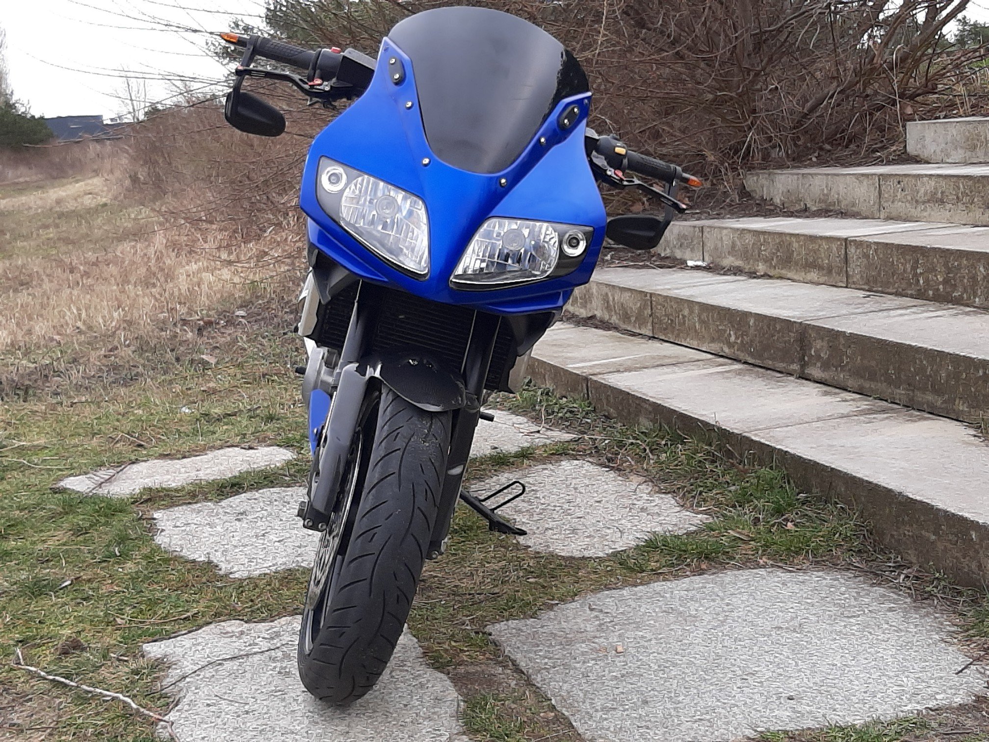

#59
Beitrag von Andi » 13.02.2020 14:06

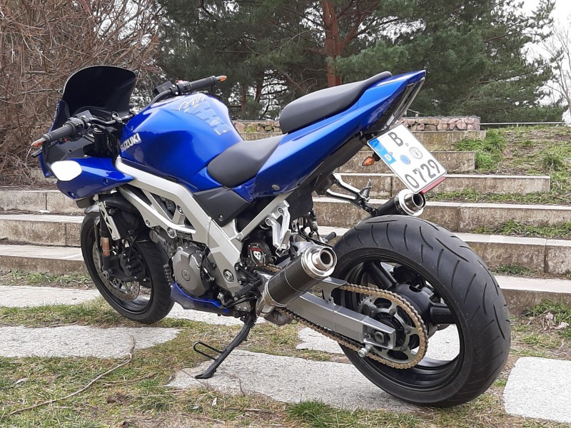

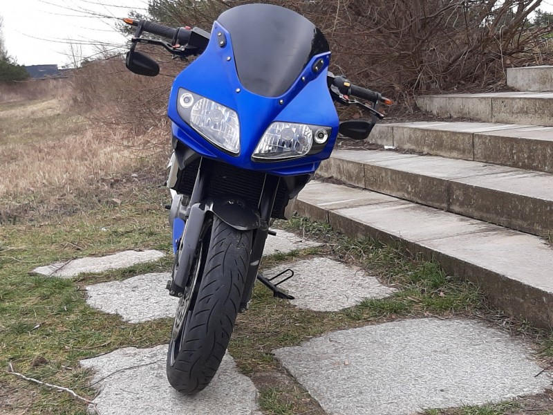

Die ersten Meter wurden heute auf öffentlichen Straßen absolviert.
Paar Sachen müssen noch gemacht werden, aber im großen und ganzen bin ich zufrieden.
Jetzt beginnt wieder die Fahrwerks Einstellerei. :roll: :cry: :roll:
