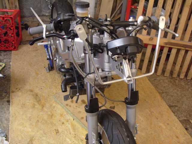

Die Gabelbrücke der S hat blöderweise ein anderes Offset wie die der N jetzt muss ich da vorne noch mal alles auseinandernehmen :( hell
Die N Gabelbrücke ist keine wirkliche Alternative

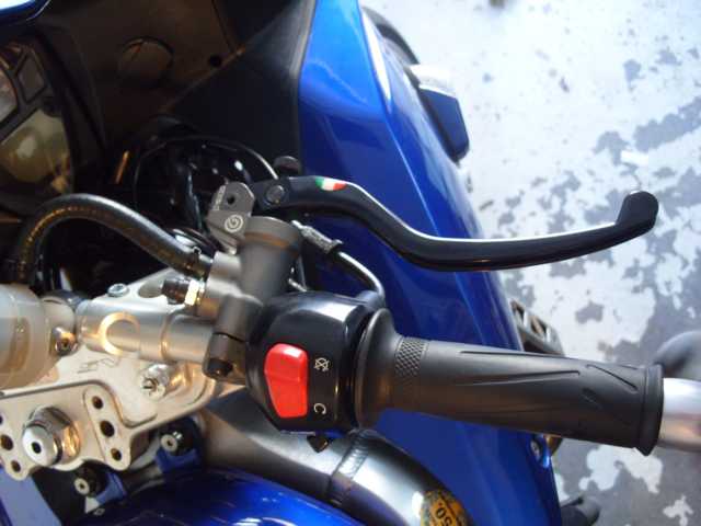

Was hasten da für ne feine Bremspumpe verbaut? Brembo?
Stefan2389
Re: Aufbau meiner SV für Seriensport Klasse 5
#48
Beitrag von Stefan2389 » 26.02.2012 21:52
Jo Brembo 19x20 mal schaun wie die ist, an meiner anderen SV hab ich nen IRC 16x18 braucht keine handkraft mehr aber mir fehlt ein weing das Gefühl für den Druckpunkt :) devil hatte da immer probleme zu Rennende hin noch gscheid ankern.

So in der letzten zeit ist nicht viel pasiert aber jetzt gehts wieder rund am 22.04 gehts zum Pann da muss alles fertig sein. Die meiste zeit ging fürs ausbessern von Fehlern aus. Die Gabelbrücke musste getauscht werden da das Offset der N Modelle anders ist als das der S und die obere Gabelbrücke nicht passte und die Knubbelnocken sind auch wieder rausgeflogen da es nicht mehr klappt die Steuerzeiten vor den ersten Rennen einzustellen.
Die Brembo Pumpe kam probehalber mal ans Straßen Mopped bremst Super :D

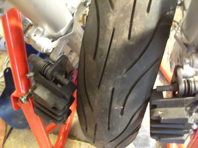

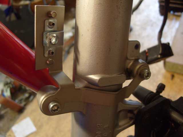

Die Befestigung des Kotflügels habe ich auf Schnellverschlülle umgebaut dadurch kann man das Vorderrad ausbauen ohne die Bremssättel abzuschrauben
den Halter habe ich von der Firma Cut Works link lasern lassen

Das Vorderrad ausbauen geht jetzt ganz einfach:
zuerst die beiden Schnellverschlüsse entfernen und den Kotflügel anheben
Kotflügel rausziehen und die Bremssättel nach aussen drehen
dann das Rad einfach rausziehen ;) bier

Bremspumpe und Bremsleitungen Montiert und Bremse befüllt

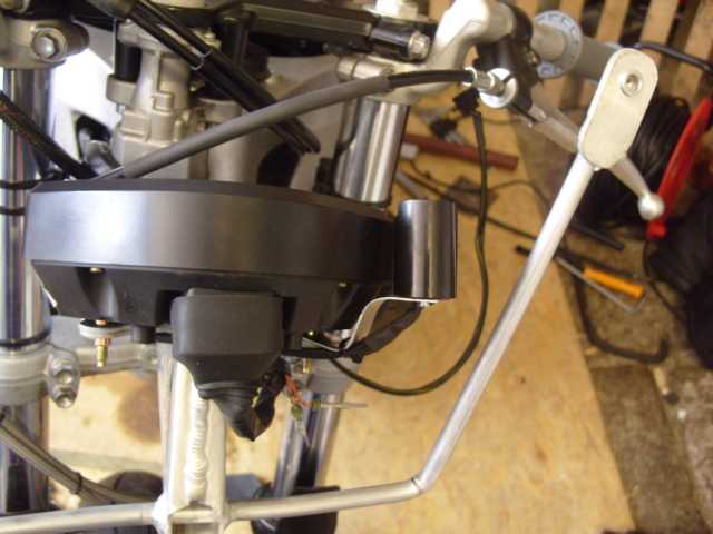

Schaltblitz angebaut
Der Schaltblitz lässt sich über den Schalter der Warnblinkanlage ein und ausschalten
