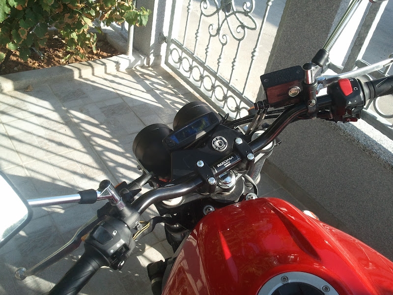

hab im urlaub, den tacho angebaut und angeschlossen. halterung hab ich aus einem alu profil gemacht. war nicht gerade leicht, da ich bis zu dem zeitpunkt, als ich mir in den finger gebohrt habe, keinen schraubstock hatte :lol: nachdem es aufhörte zu bluten, bin ich los einen schraubstock kaufen. ist schon schwer, ohne richtiges werkzeug zu arbeiten.
leider erkennt man in den bildern nicht den gesamteindruck. meiner meinung nach siehts viel besser aus, als mit dem ori tacho. jedoch, läuft er auch bei mir nicht wie er soll :( hell
bei eingeschaltetem motor, spinnt die kmh anzeige total. desto mehr gas ich gebe, desto höher ist die angezeigte geschwindigkeit. drehzal anzeige funktioniert prima. wenn ich die abhänge, ändert sich nix am tacho signal. ich denke, es hat was mit den spannungsschwankungen im netz zu tun. muss mir die woche was überlegen.

Der Tacho passt dazu!....aber der Kabelsalat geht gar nicht :x

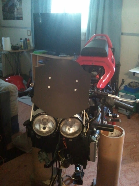

gabel mit den brücken und kleinteilen ist seit dienstag beim pulvern. habe gehofft, es wird bis zum wochenende fertig.. naja, hab in der zwischenzeit wieder den kleinen tacho dran gemacht und mir ein windschild gemacht. es hat eine leichte krümmung und sieht meiner meinung nach besser aus, als das originale buell windschild, da es zur kante besser passt.
die halter sind aus alu und werden schwarz. die orihalterung, hab ich bischen umgebaut, damit die lampe weiter zum rahmen kommt.
was haltet ihr davon? dachte, vielleicht noch einen schwarzen streifen nach hinten zu ziehen.. oder 2? ;D

Dat is aber abenteuerlich aufgebockt! 8O
Ich hätte Angst, das die Fuhre einen Abgang macht!
Aber die Lampenmaske steht dem Mopped ganz gut! :)

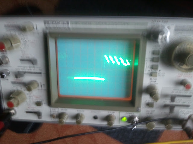

hab das oszi mal dran gehängt. sry für die schlechten aufnahmen, aber man kanns erahnen.
so sieht das signal aus, bei eingeschaltetem motor. man sieht deutlich diese "oberschwingungen".
wie der tachogeber funktioniert, ist mir bis heute nicht klar.. würde gerne wissen, wie ich diese oberschwingungen rausfilter kann.

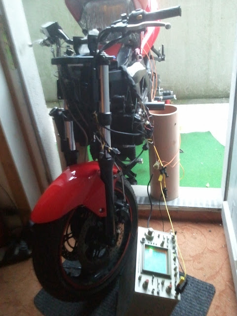

und hier noch ein bild, wie es bei mir heute aussah :D moped mitm arsch rausgeschoben, damit ich die ganzen abgase nicht drinnen habe beim testen. die kartonröhren in verbindung mit dem aufbockständer, funktionieren übrigens ganz gut und sind sehr stabil. draufhocken ist auch kein problem.

Hast du dein mopped auf'n Balkon geschoben-welche Etage? :)
PS:Windschild sagt mir persönl.nicht so zu,aber vielleicht ändert es sich ja noch ,bei fertigen Gesamteindruck.

@ B.I.G nein, nix balkon.. bastelraum :lol: und wegem windschild. ich werd dann mal fotos vom ganzen machen. ist schwierig mit dem handy in einem kleinen raum fotos vom moped zu machen.

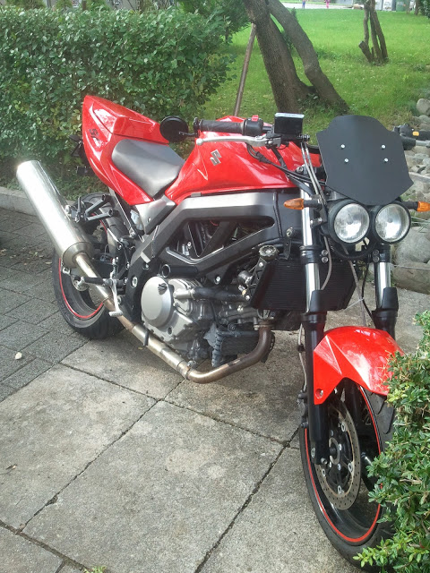

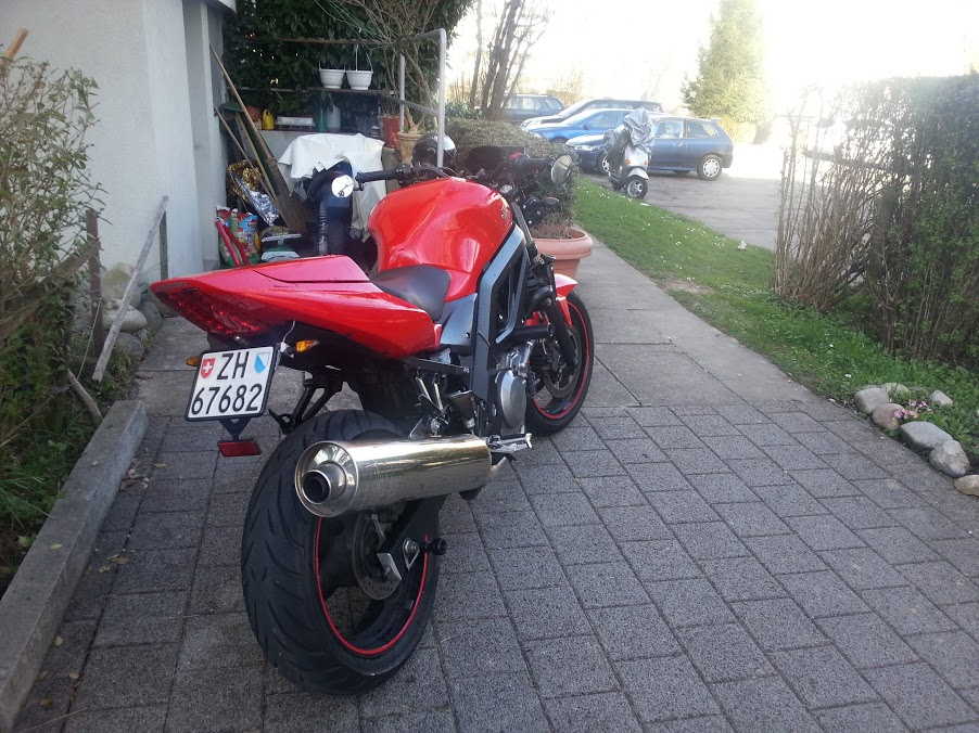

damit man hier auch wieder was sieht. neue bilder aus der weite und ein paar änderungen. aus dem auspuff wurde leider nix. lange story.. nun fahr ich immernoch mit dem riesen ding rum :oops: lasst euch aber nicht davon abschrecken.

Sieht gut aus! Ich würde aber noch das Wind-Schild in Fahrzeug-Farbe lackieren und dann nen Streifen ziehen (wie du es selbst vorgeschlagen hast) :)
