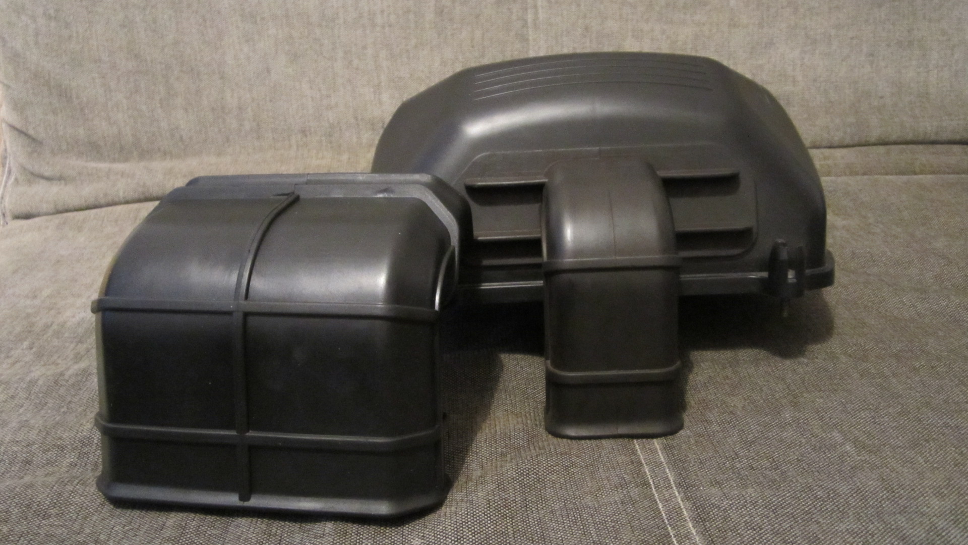

Um die Gassäule zu erhöhen habe ich auf der Ansaugseite auf den größeren Schnorchel umgebaut.

Re: TheHoff wird MinitwinRacer
JETZT weiß ich auch warum die 650er Fahrer so oft den Schnorchel tauschen
Das is ja n Vergleich vom Kleinen Pipimann zu Dumbo's Rüssel
War mir vorher gar nicht so bewusst...
