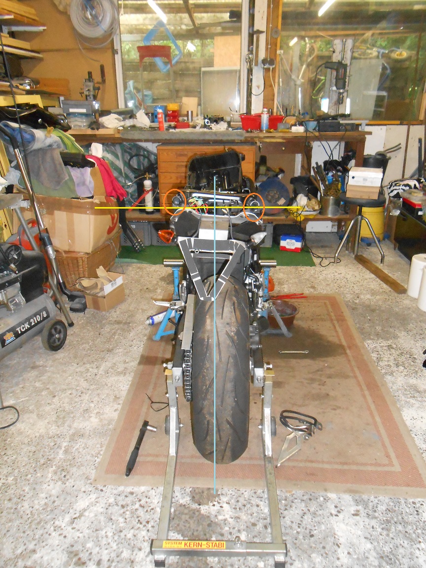

Was mich etwas geärgert/enttäuscht hat, ist dass der Heckrahmen ziemlich krumm ist :) cross :) cross

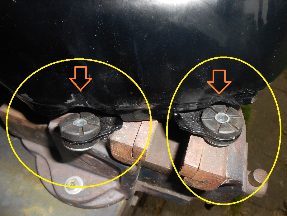

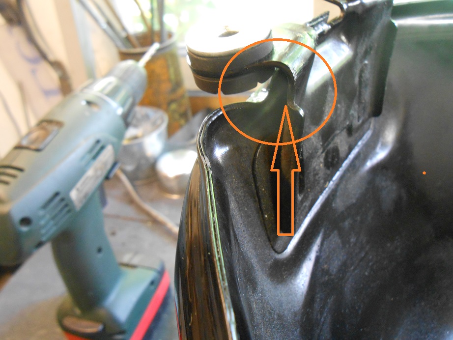

Ich habe mir erst mal den Tank vorgenommen.
Zunächst war die hintere Tankhalterung zu richten das war nicht weiter schwierig. Die vorderen beiden Haltelaschen musste auch wieder in Position gebracht werden ,denn der Tank wurde bei dem Crash ordentlci nach vorne gedrückt.
Als das soweit zufriedenstellen erledigt war und der Tank auch im angebauten Zustand wieder in seiner "vorgeschriebenen" Position war, habe ich versucht die große Beule auf der Tankoberseite zu richten.

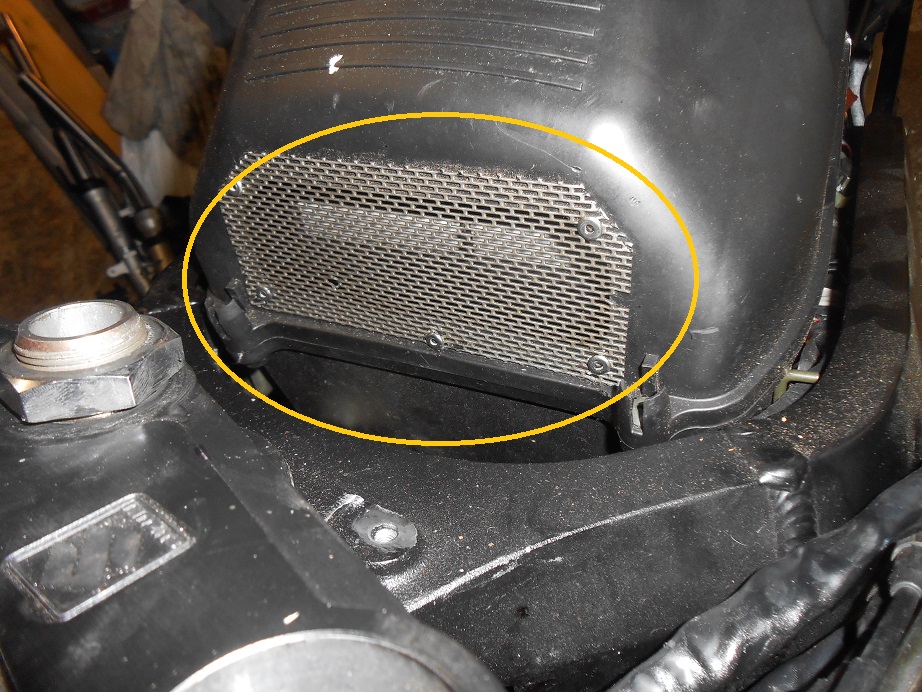

Sagt mal Leute, was ist das denn für eine seltsame Tuningmaßnahme :?:
Gehört da nicht ein "Schnorchel" an die Stelle von dem Gitter :?:
Was bewirkt das Gitter :?: Lauteres Ansauggeräusch :o oder sonst noch was :?:
Re: guzzistoni' K6
#54
Beitrag von hannes-neo » 29.07.2013 19:19
Den Schnorchel zu entfernen ist äußerst effektiv, wenn man ein pornöses Ansauggeräusch haben möchte.
Warscheinlich soll das Gitter nur Dreck abhalten

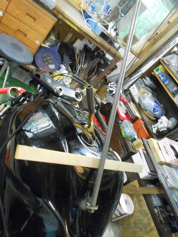

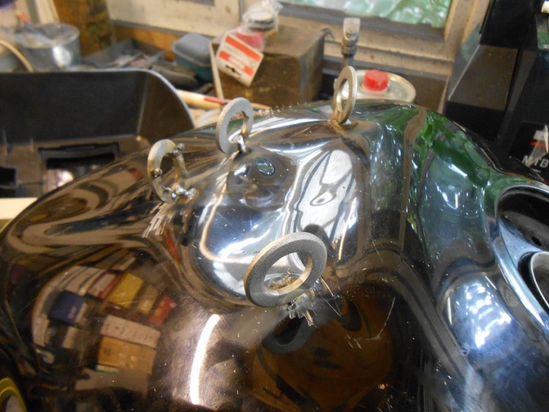

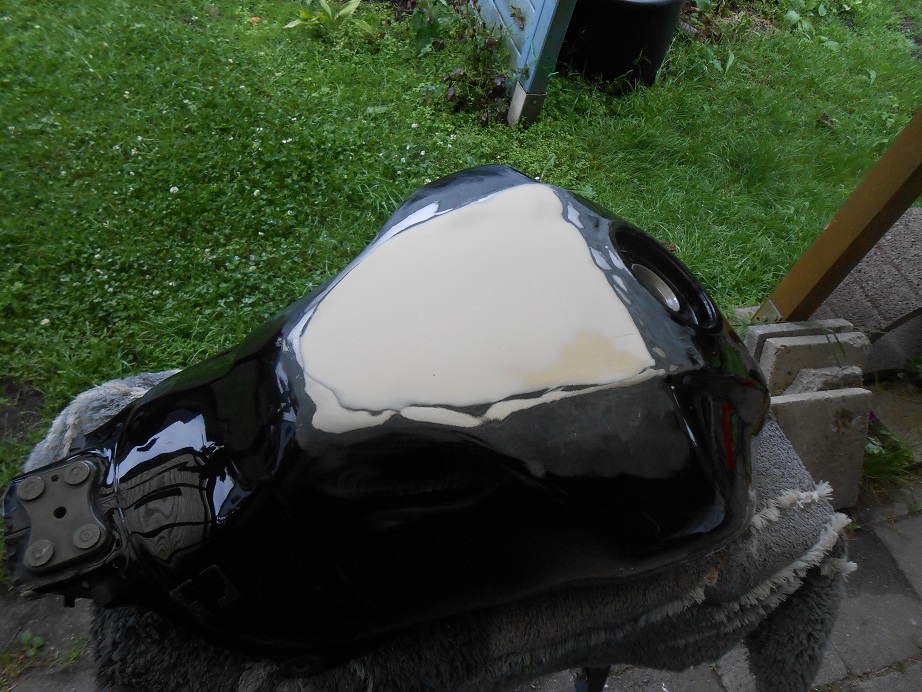

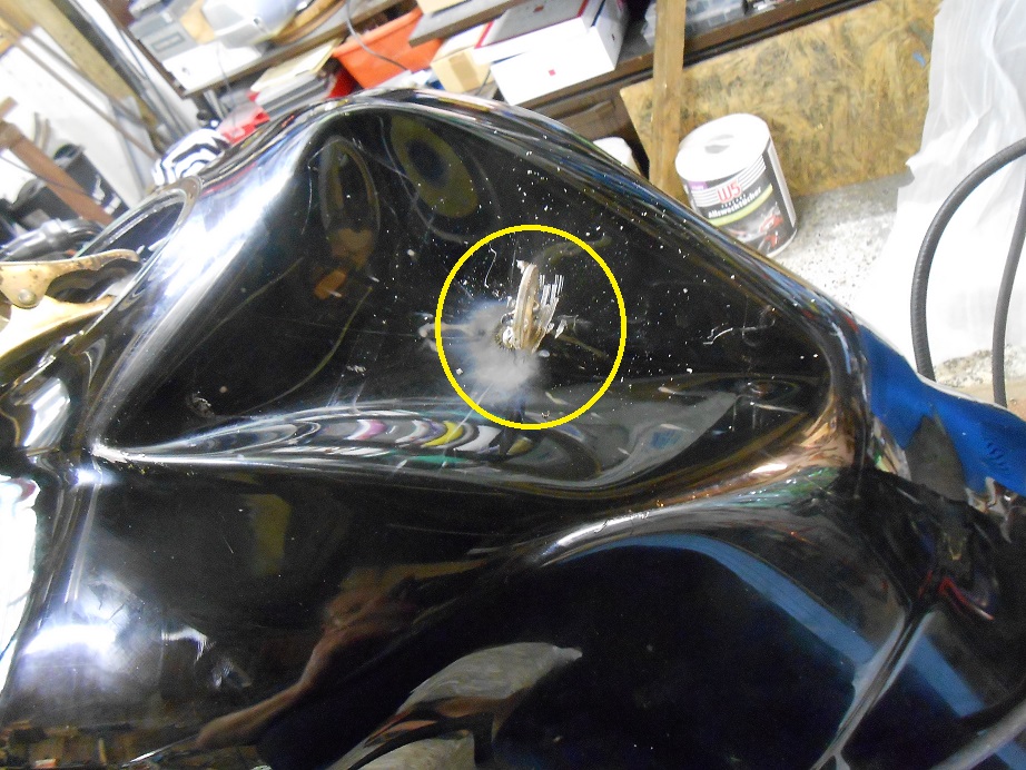

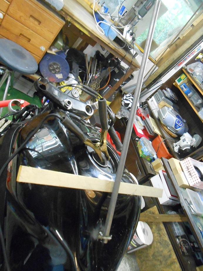

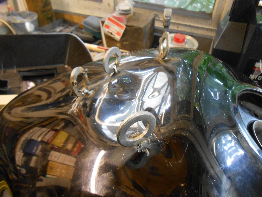

Ich habe den Tag ein wenig ausgebeult, nach der alt bewährten Methode 8O --> eine große U-Scheine senkrecht anpunkten, aber Vorsicht, dass man kein Loch in das dünne Tankblech macht :!: :evil:
Dann mit des Hebels Kraft -- aber vorsichtig, also mit Gefühl --- die Beule soweit es geht ( nicht zu weit, sonst gibt es einen Buckel) herausziehen.
Das kann man dann an mehreren Stellen machen. Den Rest übernimmt dann das gute alte Prestolit :twisted: (Damit hat man in Jugend schon erfolgreich so manchen tragenden PKW-Holm gespachtelt und durch den TÜV geschummelt :mrgreen: ) Das Werk ist noch nicht ganz fertig. Ich muss noch einen letzten "Handschliff" machen und dann den Rest mit Spritzspachtel.

Ich bin gerade sehr begeistert. Besonders von der Art des Tank ausbeulens. Ich hätte mich wahrscheinlich nach einem neuem gebrauchten umgesehen.
Finde es echt klasse, dass du soviel Herzblut da rein steckst. RESPEKT.

mortelli91 hat geschrieben:Ich bin gerade sehr begeistert. Besonders von der Art des Tank ausbeulens. Ich hätte mich wahrscheinlich nach einem neuem gebrauchten umgesehen.
Alle Beulen holt man da nicht mit raus, kommt auf den Schaden an, aber das geht schon ganz gut, auch bei PKW's, :!: :!:
