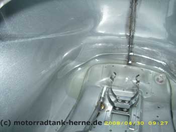

Hab das eben so geschrieben weil ich mir nicht sicher war ob mein Tank schon einmal versiegelt wurde...
Wenn der Tank nach blankem Metall aussieht ist der noch original...
Bist du dir sicher? Weil auf der Webseite von der Firma die ich heute Nachmittag gepostet hab sind Bilder von Tanks die nach der Behandlung aussehen als wären die erst neu. Guckst du hier:
Noobie93
Tankinnere nach Behandlung (laut "Motorradtank-Herne" http://www.tank-entrosten.de/2.html)
Bild Tank nach behandlung.jpg (29.4 KiB) 3412 mal betrachtet

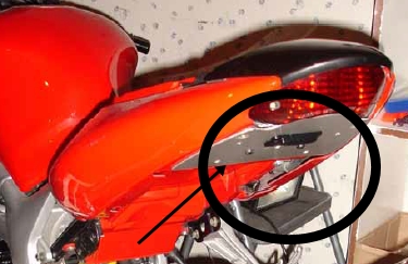

Also ich werde die Heckunterverkleidung so umbauen dass der Nummernschildhalter an ein Blech geschraubt werden kann. Bilder davon werden noch folgen damit ihr wisst was ich meine.
Ich bringe alles erst zum Lackierer wenn auch alle Teile komplett sind, dh. ich werde so lange auf den Tank warten bis er versiegelt wurde damit ich den mitsamt der Verkleidung zum Lackierer bringen kann.

Im Anhang dann noch die Bilder von dem Blech was als KZH dienen soll.
Noobie93
Kennzeichenhalter, lasern lassen
Fender Eliminator.jpg (81.47 KiB) 3386 mal betrachtet
