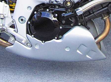

Naja, manche Bugspoiler sehen schon aus als hätte sich eine Badewanne unter dem Motor verkeilt
- GSG_Bugspoiler_Suzuki-SV650.jpg (18.94 KiB) 4133 mal betrachtet

Bugspoiler sieht nur schnell aus, macht aber langsamer ...
der Puig hat an meiner SV ca. 10 km/h oben raus gekostet!
Gruß vom W.
Gruß vom W.
Re: Aufbau des Tourenmopeds
Gemessen mit GPS (Logger) bei gleichen Fahr Bedingungen?
Kann ich fast nicht glauben...

Vllcht verkehrt rum angebaut den Bugi

GPS-Tracker natürlich nicht - ich hab ja nichtmal ein Smartphone (aus Prinzip)Knubbler hat geschrieben:Gemessen mit GPS (Logger) bei gleichen Fahr Bedingungen?
Gleiche Fahrbedinungen grundsätzlich vergleichbar, gleiche Strecke und auch diesselbe Kleidung. Temperatur & Luftfeuchtigkeit etc. mal aussen vor gelassen.
Ist vom Prinzip her zumindest auch nachvollziehbar, man muss nur die Form anschauen: es wird quasi eine Schaufel in den Wind gestellt! Fahr mal 150 km/h in geduckter Position und richte dich auf - was passiert? Also ... Aber der Anpressdruck wird erhöht
Gruß vom W.

Das stimmt so aber nicht. Hier der Blickwinkel des Gegenwindes
http://1.1.1.5/bmi/www.svrider.de/Homep ... n_vohi.gif
Der Spoiler steht überhaupt nicht im Wind, sondern in der Verwirbelung des Vorderrades. Umso besser er das "umschließt", umso kleiner werden die bremsenden Verwirbelungen. Damit sinkt der cw Wert bei gleich bleibender Stirnfläche. Ergo es wird sogar tendenziell weniger Kraft benötigt als ohne Bugspoiler.
Am besten einfach mal die cw Werte von voll und halb verkleideten Motorrädern vergleichen, dann sieht man was ich zu beschreiben versuche.

Nachtrag, hab es grade kurz durch gerechnet. Wenn man statt 200 nur 190kmh fahren kann, dann würden einem sozusagen 10% der Hinterrad Leistung fehlen, also zwischen 6 und 7PS. (Nur dass man sich das Ausmaß vorstellen kann)
Bzw der cw Wert würde von 0,6 auf 0,66 verschlechtert werden bei gleicher Leistung, das glaube ich eben nicht.

Gegenwind: Richtung und Stärke haben sicher auch einen Einfluss gehabt, war nicht am gleichen Tag ... Ist mir nur aufgefallen als der Bugspoiler auf der letzten Runde vor Verkauf ab war, ist sie deutlich besser gelaufen oben raus auf derselben Strecke, hat ca. 10 km/h ausgemacht, was mich echt erstaunt hat!

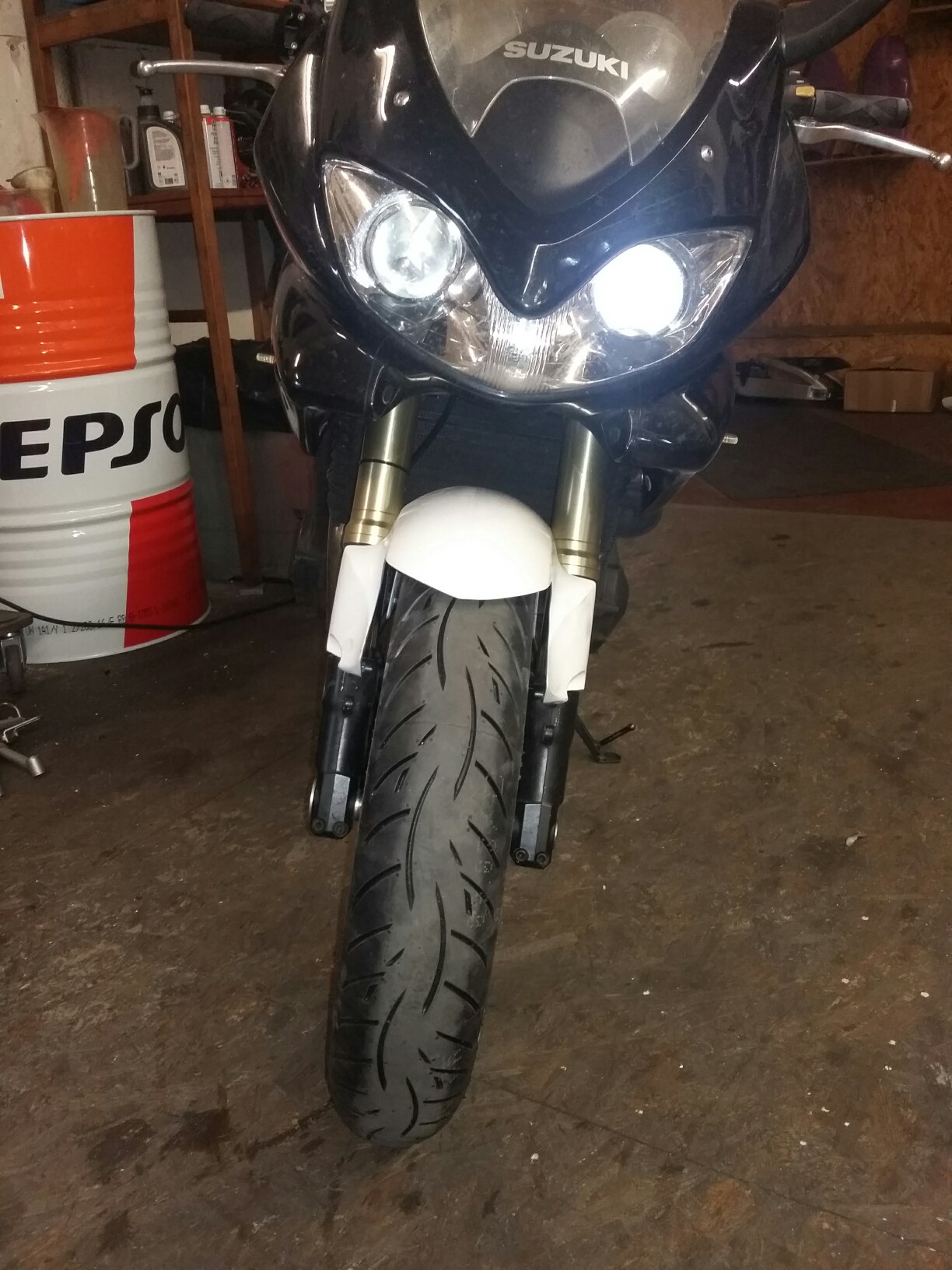

Nach einer Woche pause ging es heute weiter.
Der R6 Kotflügel ist angepasst und ick hab ne Staublunge vom dremeln.
Bremse und Elektrik ist ebenfalls fertig
Und natürlich ist die Bremsleitung nen Hauch zu lang.
Aber miten messen hab ick ja nicht so.
Somit ist der Tourer wieder fahrbar.
Mal schauen wann passendes Wetter für ne runde ist.
Morgen wird lackiert, die Soziusfußrastenhalter der 600 Bandit weiter angepasst und dann warte ick noch aufs Federbein.

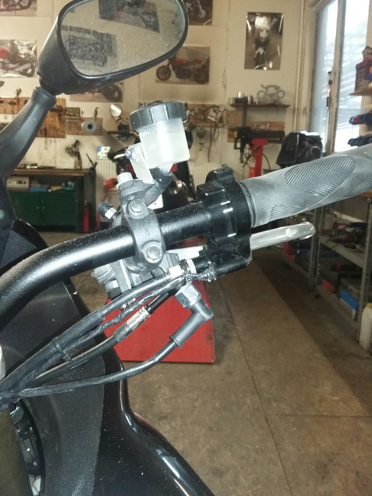

Was ist das für ein Gasgriff?
Ich glaube so einen fetten Lenker brauche ich auch
