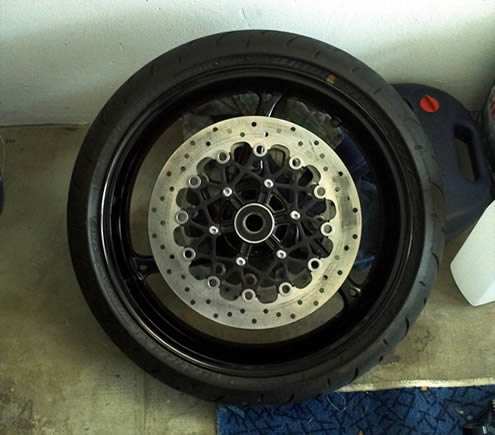

Reifen ist auf der Felge. Haben nur ein Klebegewicht gebraucht. Auf meiner SV Felge war ne ganze Reihe davon.
Ich hab's noch nicht gewogen, aber mir kommt's so vor, als sei die GSXR Felge mit Reifen leichter, als die SV Felge ohne Reifen.
In dem Zuge hab ich gestern festgestellt, dass ich den Magnet vom Tachosensor nicht weiter verwenden kann, da zu groß,
Hab mir dann bei ebay 6mm Neodym Magnete gekauft, die genau in die Inbusköpfe der Bremsscheibenschrauben passen.

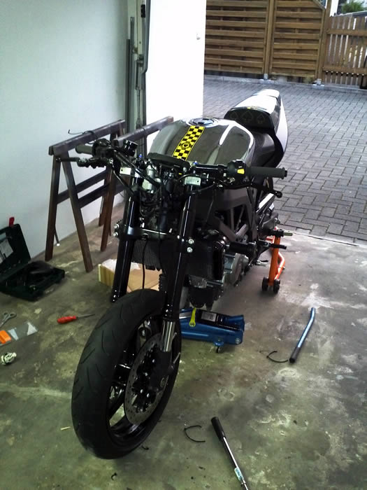

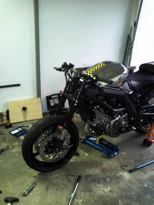

Nachdem heute die Stummel gekommen sind, rollt sie wieder: :D

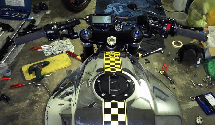

Den Lenker hab ich jetzt guad breit gestellt.
Macht m.M.n. ne goile Optik. Damit geht das Gesamtbild nun mehr Richtung "Cafe Fighter" :twisted:
(Lumpiiie's CBR hat mich da inspiriert :wink: )
Die Kupplungsarmatur in Verbindung mit den Highsiderspiegeln und den V-Trec Hebeln war mal wieder ein Kampf :roll:
Hätt ich jetzt Gabelschellen, Bremsbeläge und Magneten, könnt ich se heute theoretisch noch fertig machen :D

aVa hat geschrieben: (Lumpiiie's CBR hat mich da inspiriert :wink: )
Das nennst du breit... hihihi :)
Aber schaut super aus!

Also wie das so bei Dir drum herum aussieht :mrgreen: Du kleine Schlampe,...is ja nich anders als bei mir
Re: SV650 - Ace Cafe Tokyo Edition [ vorne verkehrt herum ;)
#464
Beitrag von aVa » 04.07.2012 9:23
Soulrebel hat geschrieben:Also wie das so bei Dir drum herum aussieht :mrgreen: Du kleine Schlampe,...is ja nich anders als bei mir
Dazu kann ich nur den Spruch zitieren, der früher jahrelang an meiner Zimmertür hing:
"Der Kleindgeist hält Ordnung, das Genie überblickt das Chaos!" :mrgreen:
