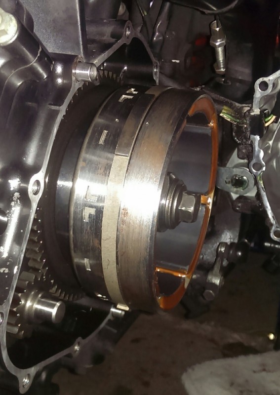

So gestern den Anlasserfreilauf der Kante verbaut. Zusammen mit dem abgedrehten LiMa-Rotor sind das fast ein halbes Kilo weniger Schwungmasse :D

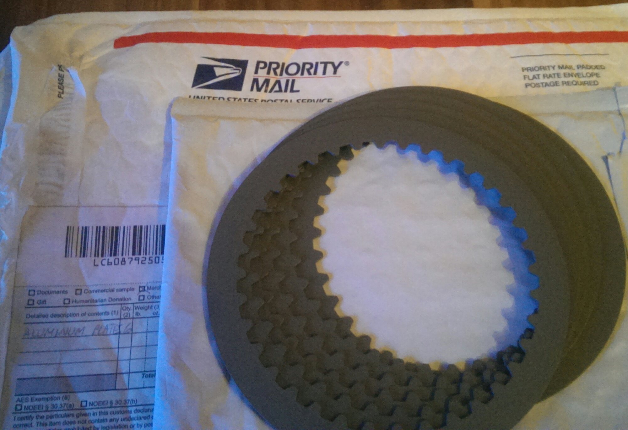

Und damit die andere Seite der Kurbelwelle nicht zu kurz kommt ist passend dazu heute ein Paket aus der Heimat unserer Besatzungsmächte gekommen :D
Der LiMa-Rotor etc gehen jetzt erstmal zum Auswuchten dann kann die Seite des Motors erstmal wieder zu.

Beitrag von hannes-neo » 28.01.2015 17:32
Sind das Carbonkupplungsscheiben?
Beiträge: 6667
Re: Schafmuhkuh's Diablo "Winterhauch"
#461
Beitrag von Kolbenrückholfeder » 28.01.2015 18:30
Nee, Alu.
Wo hast du die aufgetrieben? Ich dachte du hast den letzten verfügbaren Satz Hyperplates von nille gekauft.

Beitrag von Schafmuhkuh » 28.01.2015 19:11
@Kolben
Ja die sind aus Alu, aber keine Hyperplates. Die Teile sind von Zoran :)
Und die Plates von Nille hab ich doch gar nicht gekauft.

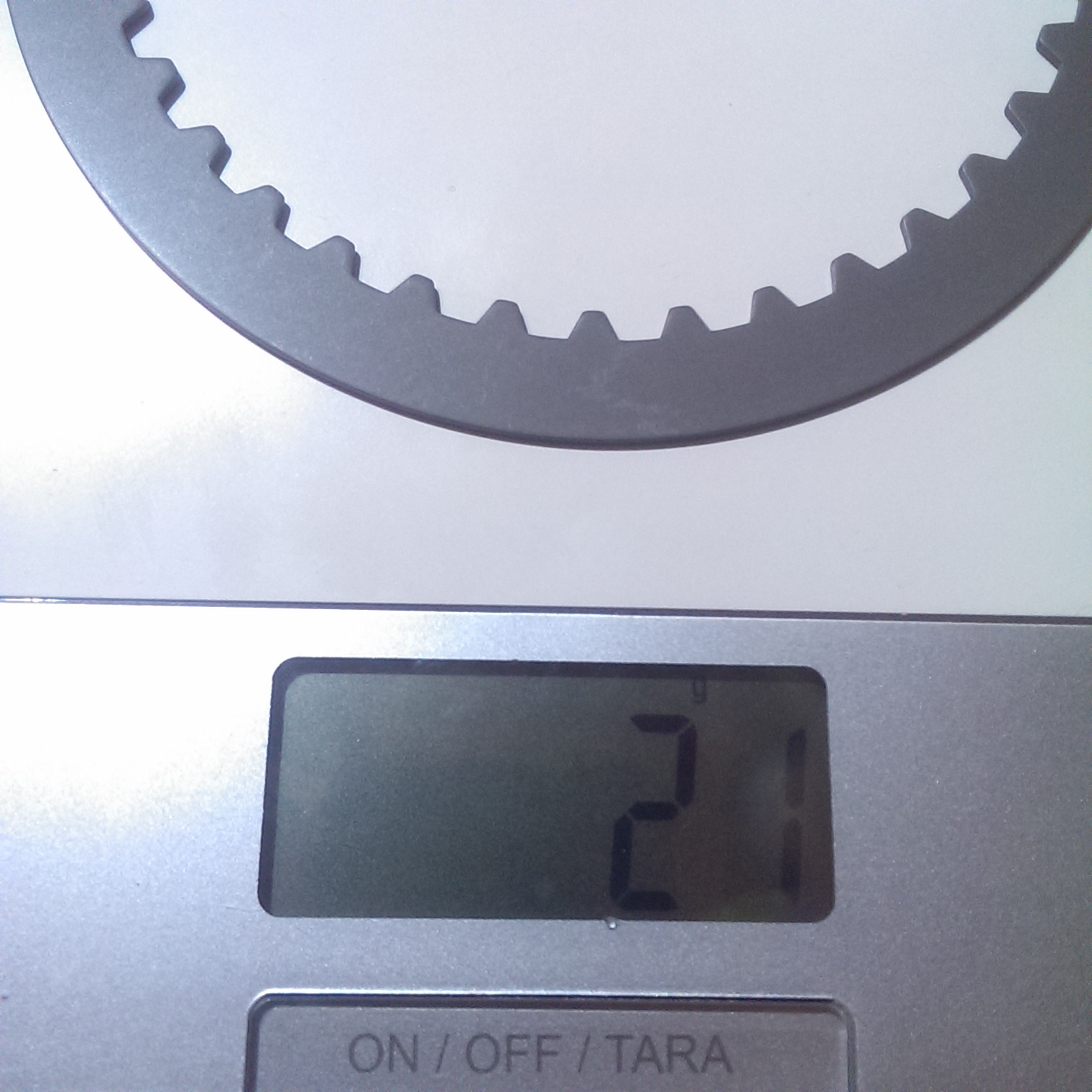

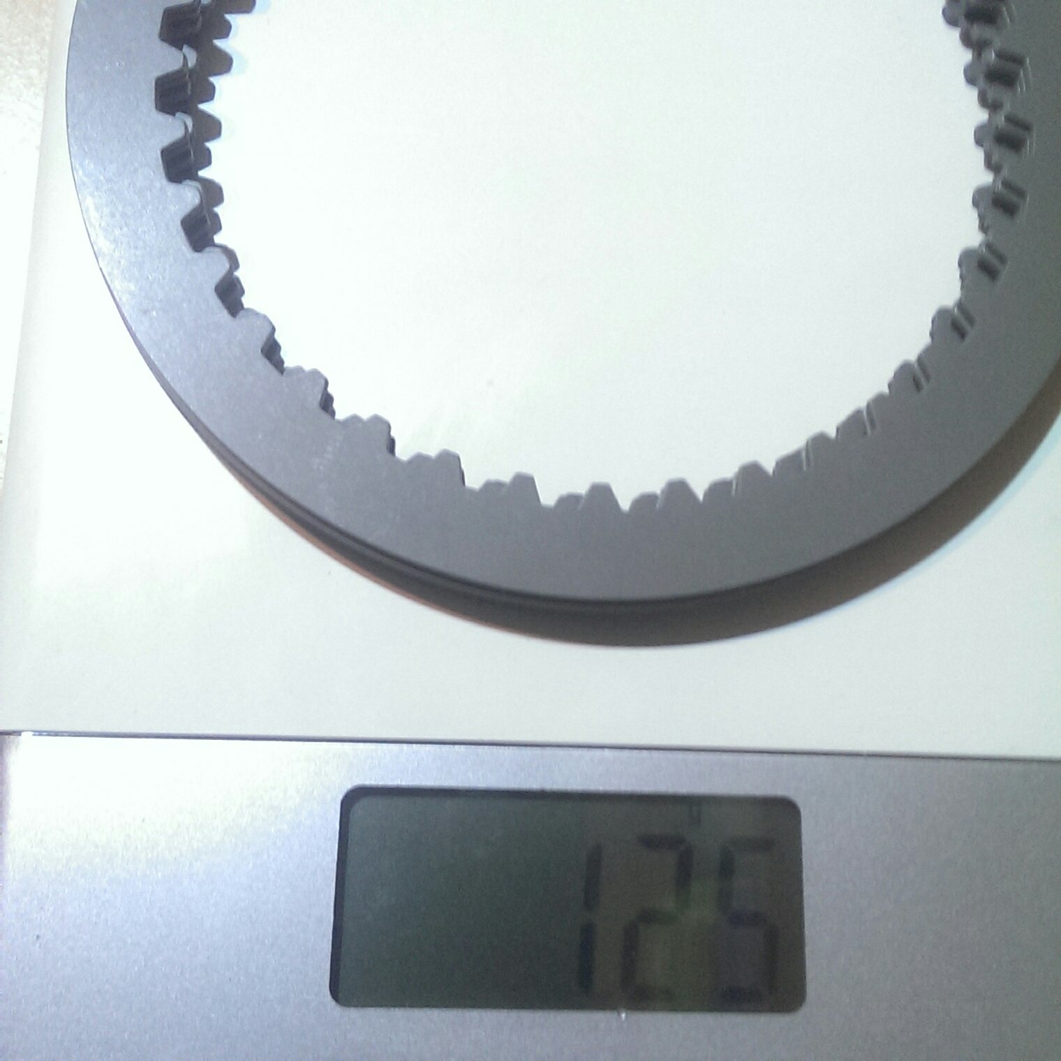

Beitrag von Schafmuhkuh » 28.01.2015 20:55
So gerade mal gewogen.
Die Plates wiegen gerade mal ein Drittel der Stahlscheiben. Genau weiss ich es morgen wenn ich die auch gewogen habe.
5x 21g und 1x20g
Ergibt eine Ersparnis von etwa 250-300g.

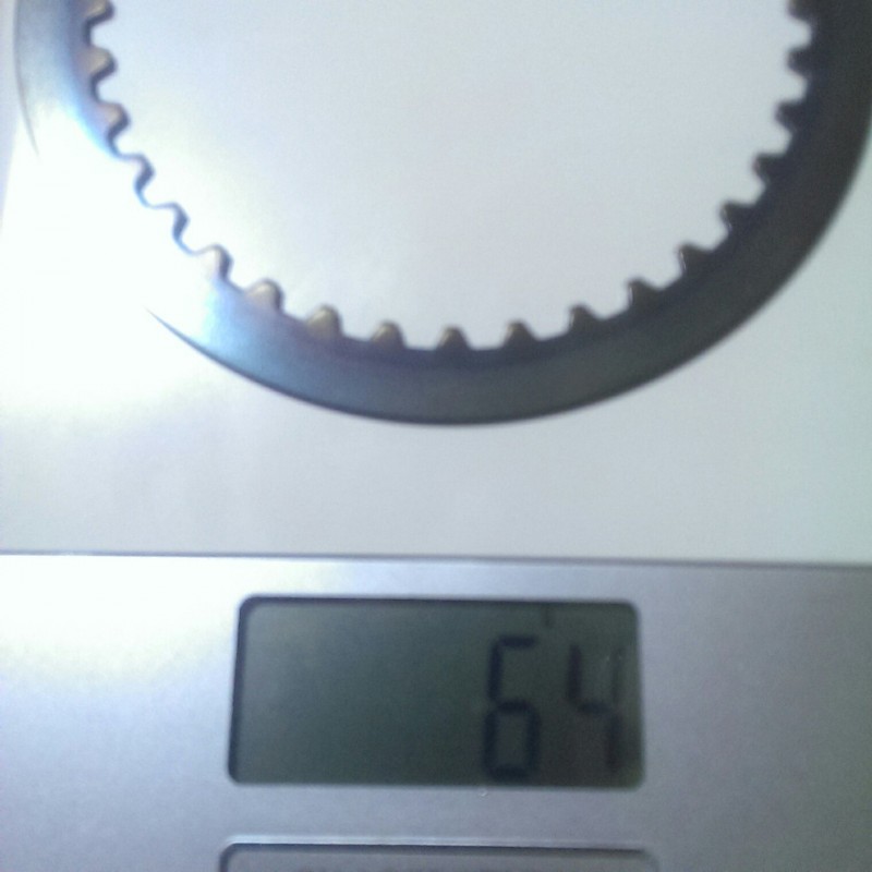

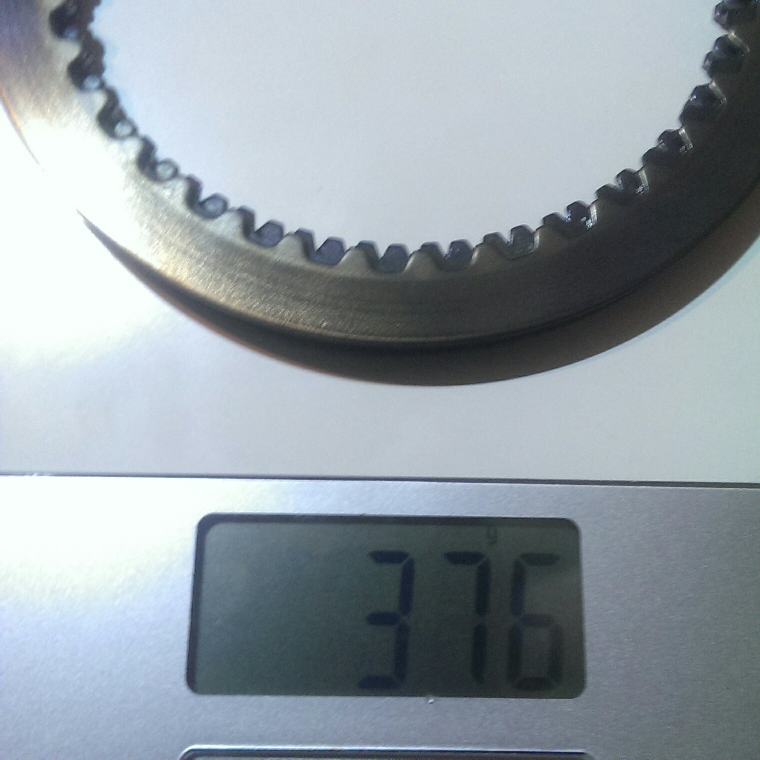

Heute dann noch die ( deutlich verfärbten ) Stahlscheiben gewogen.
Exakt 2/3 Gewichtsersparnis, das gefällt mir!
