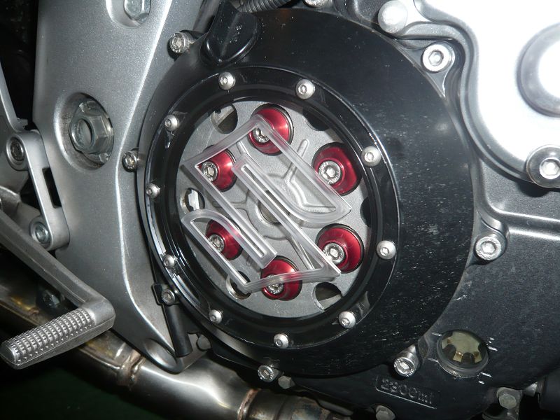

Re: guzzistoni's SV jetzt mit TÜV
#464
Beitrag von guzzistoni » 22.10.2012 21:47
So hier die versprochene Kleinigkeit:
Klarsichdeckel mit Suzuki-Logo
Das soll's dann auch erstmal mit der elenden Umbauerei gewesen sein (für die nächsten paar Tage. Noch die letzten Tage schönes wetter ausnutzen und ann wir die Karre restlos auseinandergerissen :!:
Vielleicht kann man davon noch ein oder zwei nachbestellen :!:
Soulrebel
#465
Beitrag von Soulrebel » 22.10.2012 21:49
so'n Hinkel ist einfach mal nur geil 8)
