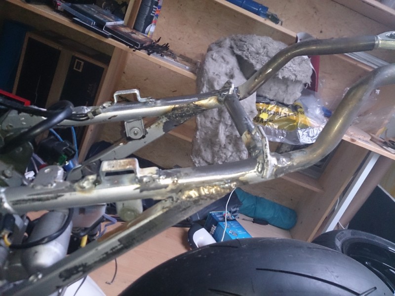

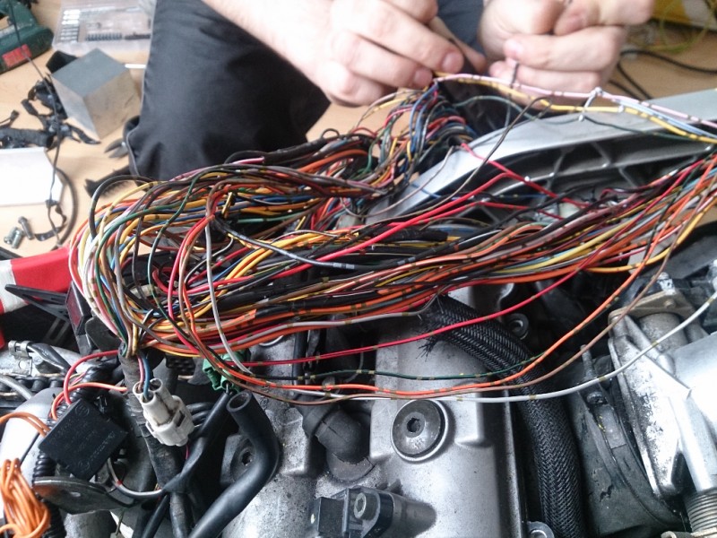

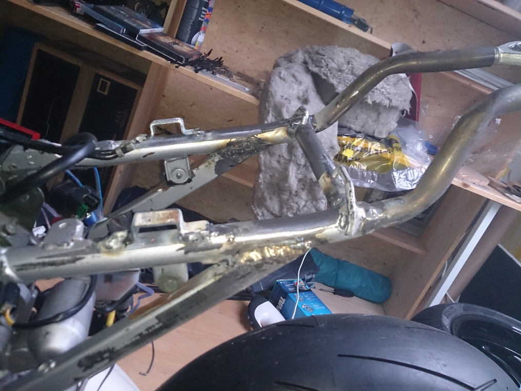

so, hab mal wieder was gemacht... Hab jetzt mal den Heckrahmen zusammen geschweisst(wenn man das so nenne darf ;-))der wird aber nochmal professionell verschweisst, damits auch gut aussieht und hält(is von mir nur zusammen geschustert, damit der schweisser nich so viel zu tun hat) und wir haben die elektrik verlegt(kabelbaum gekürzt und alles nach vorne verlegt)
jetzt hab ich im hech nix mehr rum fliegen und muss nur noch nen neuen Batteriekasten anfertigen, da ich ne kleinere Batterie hab und die liegend verbaut wird(gelbatterie)
morgen kann ich nochmal n Bild reinstellen, wo man den fertig verlegten Kabelbaum zu sehen bekommt und Thema federbeinaufnahme is nu auch endlich geklärt -,- hab mir jetz hier nen sauguten Tüver gesucht und mit ihm geklärt, dass eine verschraubte Federbeinaufnahme die beste lösung is...aber da bin ich noch am Fummeln und Bilder kommen aber in ,,kürze,,
