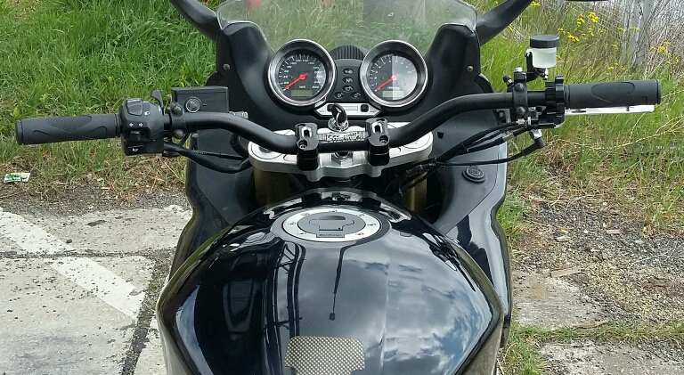

Der gasgriff ist aus dem Rollertuning Bereich
Wie Du findest mich Scheiße?

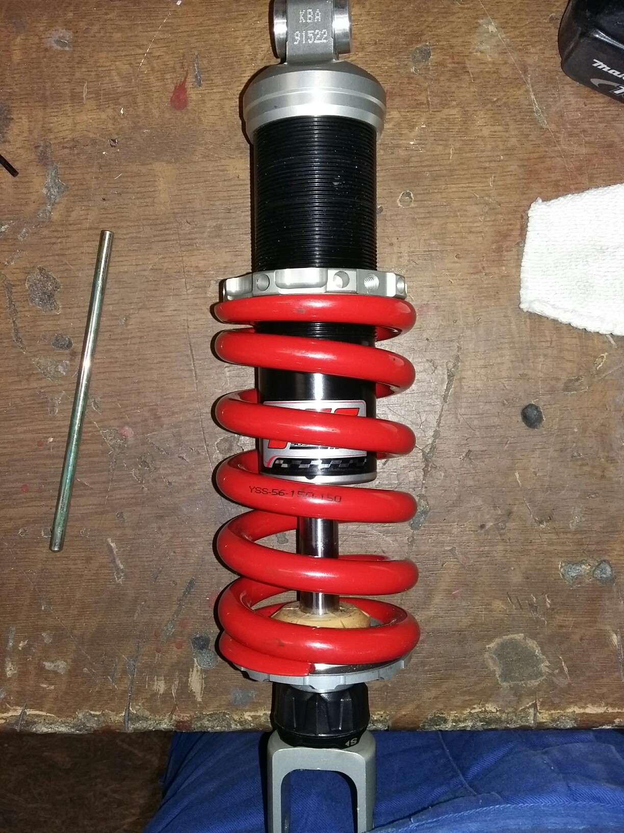

Ich finde die Lösung zur Einstellung der Federvorspannung sehr geil gemacht!
Immer wenn ich bei einem konventionellen Federbein mit dem scheiss Hakenschlüssel arbeitet und pro ansetzen nur ca 30° schaffe, denk ich mir, hättest das Teil mal ausgebaut. Würde bestimmt schneller gehen.

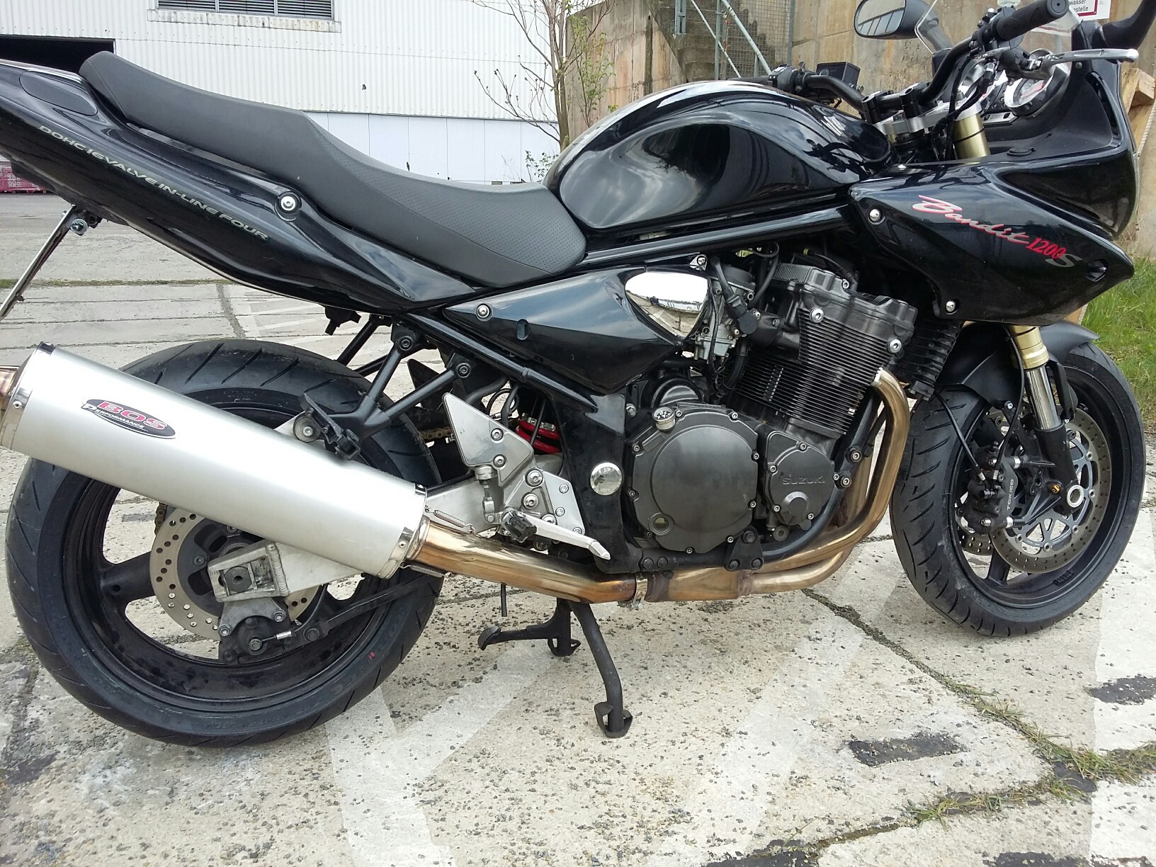

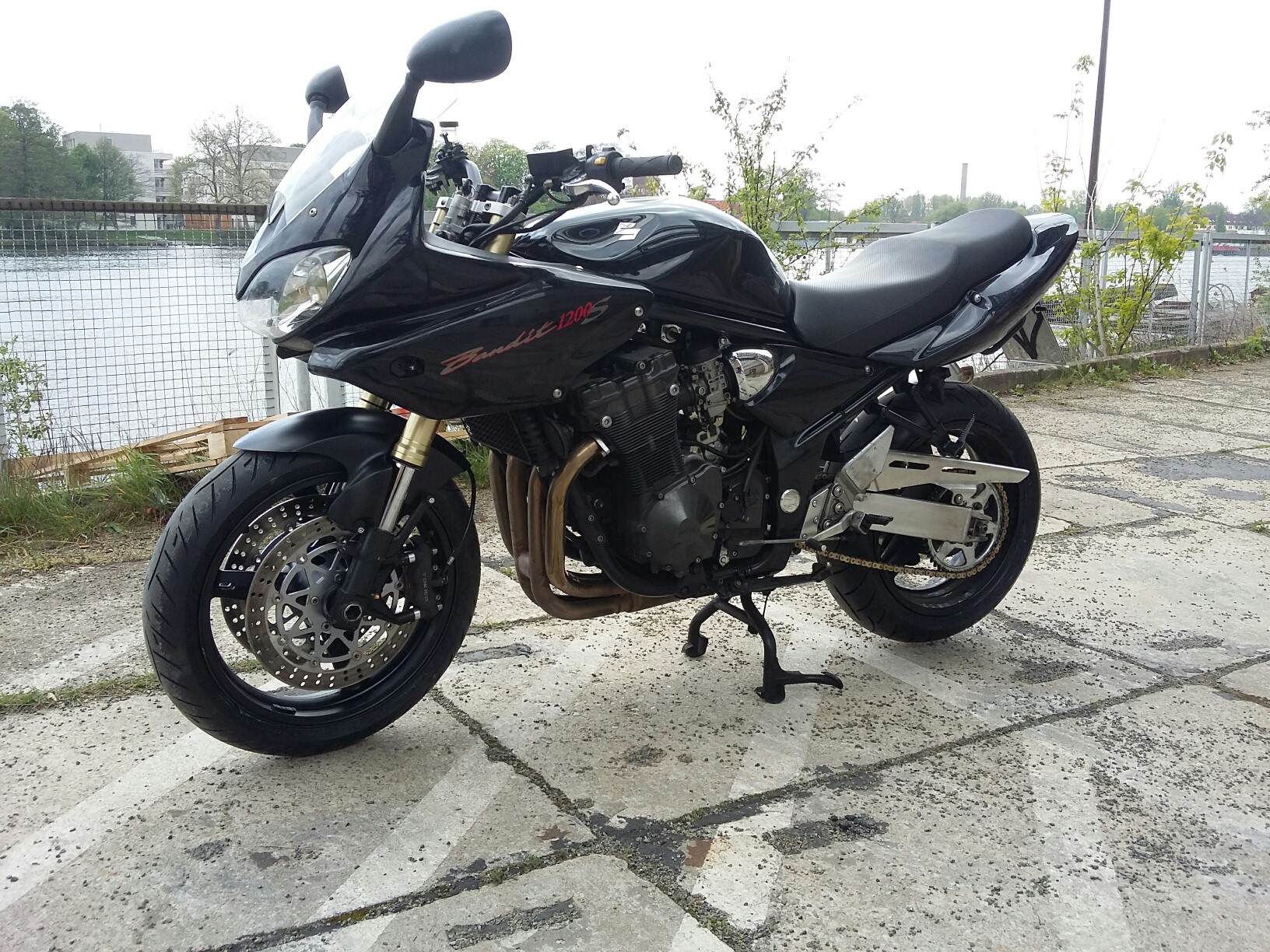

Es ist vollbracht 8)
Erste Runde übern Hof erfolgreich absolviert. Und so könnte ick mit der Ergonomie warm werden.
So bleibt der Tourer
Andi
Beiträge: 3960
Registriert: 24.06.2015 18:30
Wohnort: Bärlin
Re: Aufbau des Tourenmopeds
#470
Beitrag von Andi » 03.05.2017 15:06

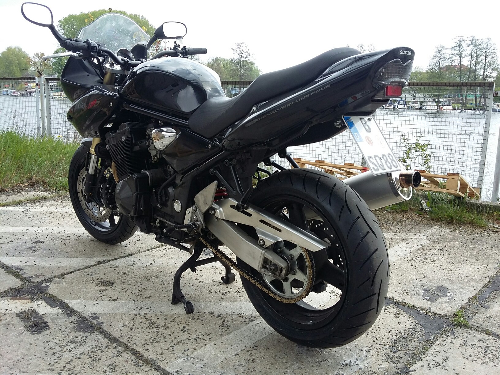

Durch das längere Federbein und die Heckhöherlegung hebt der Hauptständer das Hinterrad kaum noch hoch.
Die Soziusrastenhalter von der 600 (welche übrigens nie und nimmer passen sollen :roll: ) machen das Heck leichter.
Jetzt noch nen filigraneren Kettenschutz und es passt.
Der Kurzhubgasgriff arbeitet herlich.
An die Bremse muss ich mich gewöhnen.
Und das Fahrwerk muss aufeinander abgestimmt werden.
Alles in allem hat es unkomplizierter gepasst als erwartet. Dauerte aber doch länger als geplant.
Jetzt heißt es hoffen, dass vorher ein Termin frei wird beim Onkel vom TÜV und ich nicht bis Mitte Juni warten muss.

Wenn nich, fährste halt so. Sieht doch aus wie original ;) bier
Wie hast du das mit der Radachse gelöst? Oder passt die Suzi Achse in die Kawa Gabel?
Andi
Beiträge: 3960
Wohnort: Bärlin
#472
Beitrag von Andi » 03.05.2017 16:21
Die Achse passt so.
Bißchen zu breit war nur eine Distanz und die GSXR Felge

Da ich eben gesehen habe, dass Du auch ein YSS-Federbein drinne hast, schreib mal bitte über das Fahrgefühl.
Ich hab eins in meiner SV drin, kann aber erst Mitte Juni auf der Renne testen, weil sie nicht mehr zugelassen ist.
Würd mich freuen, vorab schon mal Erfahrungsberichte zu hören.

Zum Federbein in meiner Bandit kann ich noch nichts sagen, bin erst paar hundert Meter gefahren.
Aber in ner Kult vom Kumpel arbeitet es wunderbar, nachdem wir es richtig eingestellt haben.
In der CBR mit langer Schwinge von nem anderen Kumpel arbeitet es ebenfalls gut.
Man muss das Federbein eventuell auf seine Bedürfnisse einstellen, da es nur eine Grundeinstellung ab werk gibt.
