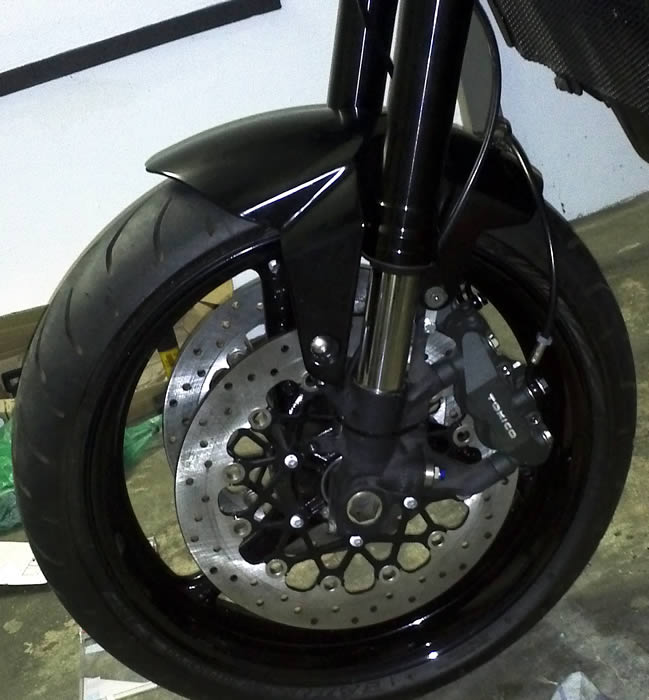

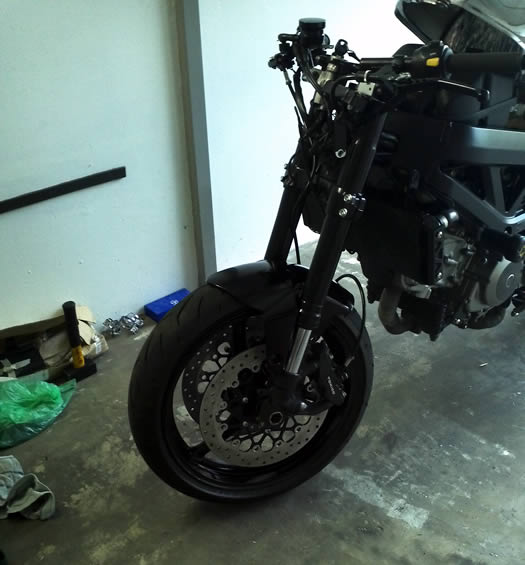

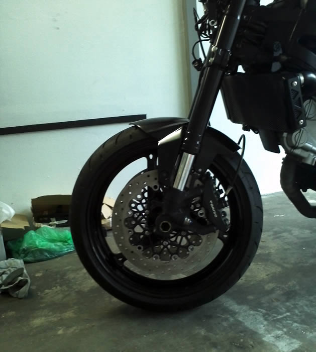

Gerade noch etwas Muse gehabt und hab mir Halter für den SV Fender gemacht:
Sitzt noch ein wenig zu weit oben und zu weit vorne.
Werd ich morgen noch optimieren und die Halter schwarz machen.
Hinten am Fender hab ich mittig ein Loch gebohrt, in das der Halteclip vom GSXR Fender rein passt.

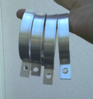

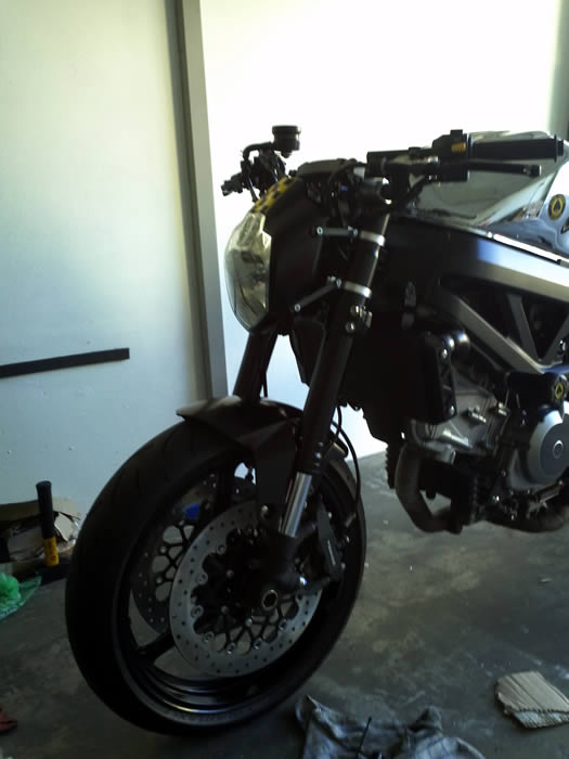

So, nachdem es anscheinend so schwer ist Gabelschellen zu liefern und auf Emails zu antworten, habe ich meine Bestellung storniert.
Jetzt hab ich mir die Schellen einfach selber aus Alu angefertigt
und eine erste Anprobe der neuen Halter für den Scheinwerfer gemacht.
Die Halter als auch die Schellen müssen jetzt noch in ne ordenliche Form gebracht werden.
Danach gibt's für die Streben noch nen Spritzer schwarzen Lack.

Ava, nur mal eine vielleicht blöde Frage, sowohl beim Scheinwerfer als auch beim Fender arbeitest Du mit Halterungen, die eigentlich wie ein "Viergelenker" wirken...kriegst Du das sicher fest oder gibt es da noch irgendwelche Details, die auf den Fotos nicht sichtbar sind (formschlüssiges Anliegen oder so beim Fender)? Für mich sieht das so aus, als ob da jederzeit eine Parallelogramm-Verschiebung möglich wäre. Hätte da wohl eher auf eine Art Dreiecksverbund gesetzt. Beim Scheinwerfer wäre natürlich auch denkbar, daß die unterschiedlich langen Streben alles absichern....
Wie auch immer, der Fender sieht geil aus, vorne verkehrt rum sowieso...also weitermachen! :D

ähhm jetzt wo du schon am scheinwerfer rumfummelst, würd ich den aber mal ein stückl tiefer und näher an die gabel setzen :wink:

rennbär hat geschrieben:Ava, nur mal eine vielleicht blöde Frage, sowohl beim Scheinwerfer als auch beim Fender arbeitest Du mit Halterungen, die eigentlich wie ein "Viergelenker" wirken...kriegst Du das sicher fest oder gibt es da noch irgendwelche Details, die auf den Fotos nicht sichtbar sind (formschlüssiges Anliegen oder so beim Fender)? Für mich sieht das so aus, als ob da jederzeit eine Parallelogramm-Verschiebung möglich wäre. Hätte da wohl eher auf eine Art Dreiecksverbund gesetzt. Beim Scheinwerfer wäre natürlich auch denkbar, daß die unterschiedlich langen Streben alles absichern....
Die Befürchtung hatte ich auch zuerst, aber wenn die Schrauben gescheit anziehst, verschiebt sich da garnix.
Höchstens wenn mit'm Fuß dagegen trittst. Und das wollen wir mal schön unterlassen :mrgreen:
Soulrebel hat geschrieben:ähhm jetzt wo du schon am scheinwerfer rumfummelst, würd ich den aber mal ein stückl tiefer und näher an die gabel setzen :wink:
ick tu watt ick kann! :wink:

aVa hat geschrieben:
Wie wär's denn, wenn du zwischen der Schraube links oben und rechts unten noch ein schwarzes Stück reinbastelst? Dann wackelt's nicht, und sieht bestimmt auch besser aus.

Beitrag von aVa » 08.07.2012 19:36

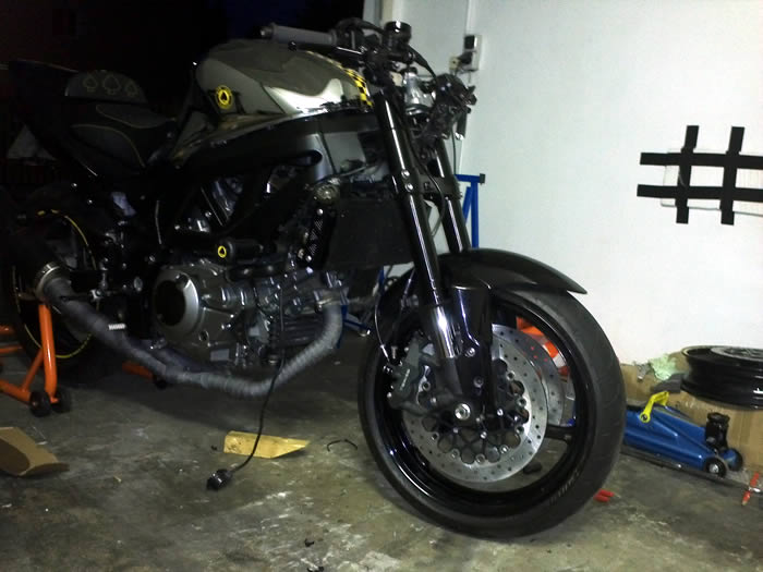

Es ist vollbracht :!:
Fender sitzt nun auch an der richtigen Stelle. Bei der ersten Probefahrt hat er beim Einfedern noch etwas an den Gabelholmen gestriffen. Nun passt's aber.
Scheinwerfer sitzt jetzt auch tiefer. Näher an die Gabel ging er nicht wg. der Halterung für's Geweih. Vllt. geb ich mir irgendwann mal nen Ruck und schneid's ab. :)
I LOVE IT!! :) love
Das Ding fährt sich nun wie ein ganz anderes Moped. Da muss ich mich erstmal dran gewöhnen.
Vorallem an die Sitzposition. Die ist durch den höheren und breiteren Lenker nun wesentl. aufrechter und damit viel angenehmer.
Taugt mir absolut.
Bremse ist auch erste Sahne! Kein Vergleich zur Serie.
Jetzt muss ich nur noch ein paar Feinheiten machen, dann war's das mit dem USD Umbau.
Und Einstellen muss ich die Gabel natürlich noch gescheit. :wink:
