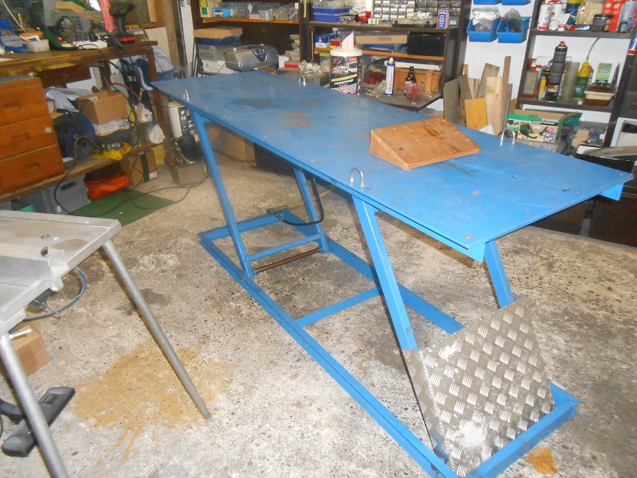

Habe heute einen Montagehalter für den Motor gebaut.

Ach ja, ich habe mir was für den Rücken zugelegt :mrgreen:

Purer Neid. Bin auch schon eine Weile auf der Suche nach einer Hebebühne fürs Bike aber die sind immer zu teuer.
Viel Erfolg damit. ;) bier

guzzistoni hat geschrieben: Ach ja, ich habe mir was für den Rücken zugelegt :mrgreen:
Aarrrggh, du bist gemein hier so einen Neidfaktor öffentlich zu verbreiten. :x

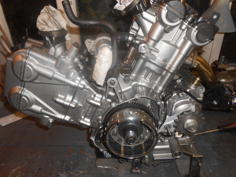

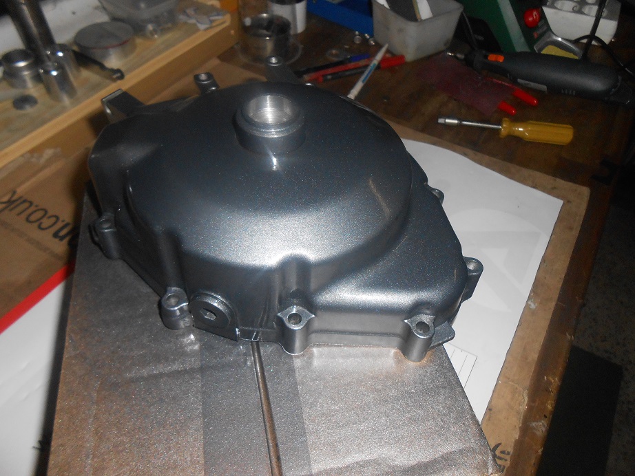

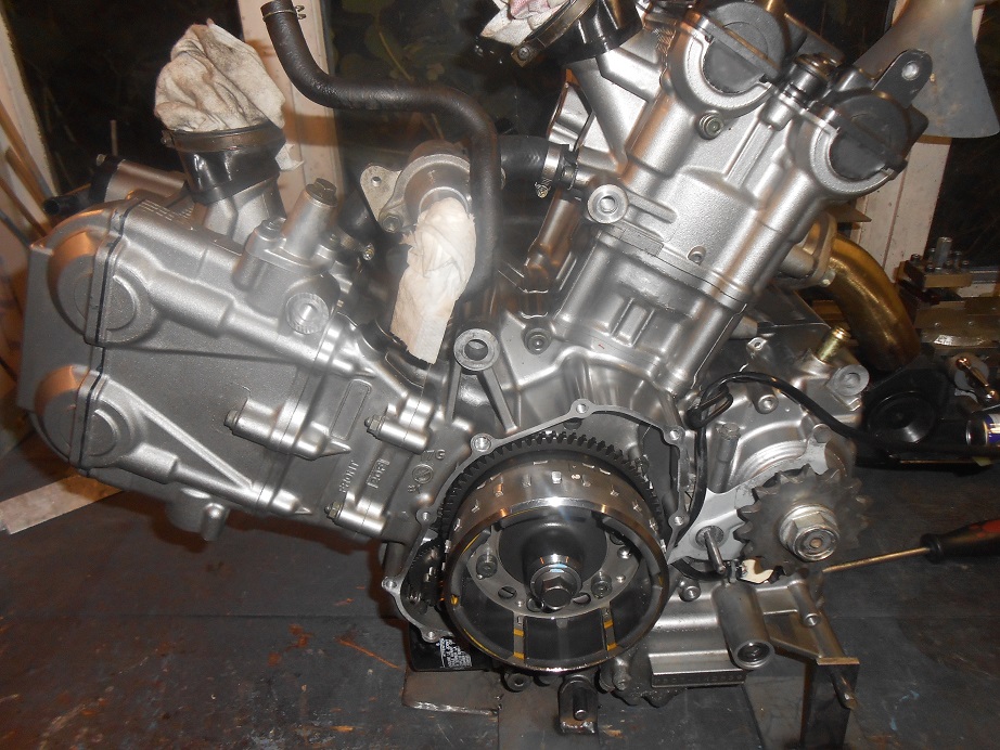

Beitrag von guzzistoni » 11.11.2013 21:06
Motor gesäubert (Ruffy wird's freuen :mrgreen: ) und den Lima-Deckel lackiert.

Re: guzzistoni' K4 **FranK6nstein**
#470
Beitrag von grosSVater » 11.11.2013 21:11
Sieht sauber aus :twisted:

Beitrag von mortelli91 » 16.11.2013 11:55
Sowohl das Eine, als auch das Andere :top:
Da Stimme ich grosSVater zu. Beide Daumen hoch.
Was für eine Farbe hast du für den Limadeckel verwendet???
#472
Beitrag von guzzistoni » 16.11.2013 12:57
mortelli91 hat geschrieben:Was für eine Farbe hast du für den Limadeckel verwendet???
Limadeckel mit Schleifflies per Hand angeschliffen, dann mit 1K Basislack lackiert (aus der Spraydose), das ist Autolack, Farbton "Ford Graphitgrau met. 2MWE", danach mit 2k Klarlack (glänzend) überlackiert (mit Spritzpistole/Airbrush).

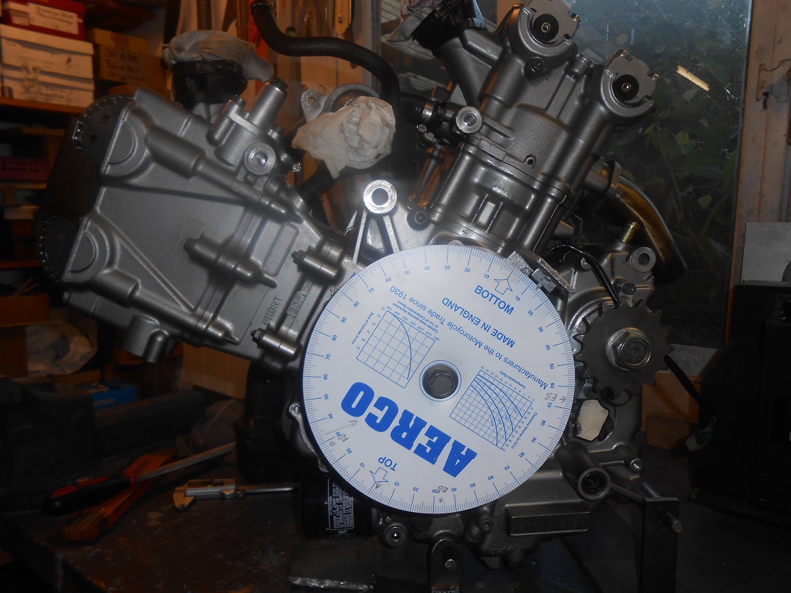

Beitrag von guzzistoni » 25.11.2013 21:06
Es wird langsam kalt in der Werkstatt und mit den Temperaturen sinkt auch die Lust am Basteln, zumindest zeitweise :mrgreen: Aber um dem Übel der Kälte entgegen zu wirken habe ich am WE erst mal in 10Kg Propangas investiert :) ja, dann habe ich auch eine Woche das Krankenbett gehütet und warte auf einige Teile, damit es wieder mit Schwung weitergehen kann.
Ich bin aber schon mal das Thema Steuerzeiten angegangen. Dazu habe mir viele Infos beschafft und viele Leute aus dem Forum befragt.
Zumindest habe ich jetzt mal eine gewisse Ahnung, wie die Steuerzeiten nachgemessen werden könnten :mrgreen: Versuch macht klug (hoffentlich).
Zunächst möchte ich das am Kante-Motor mal "ausmessen" um dann später am Knubbelmotor ggf. die Auslass-NW umzupressen , das scheint mir doch mach allen Weissagungen der Fachkundigen notwendig zu sein, um mit der Einlass-NW als Auslass ordentliche Steuerzeiten zu realisieren :!:
Jedenfalls der Anfang ist gemacht --> OT vorderer Zylinder eingemessen (stimmte recht genau mit der "F-Markierung" überein):

Beitrag von Dieter » 25.11.2013 21:24
guzzistoni hat geschrieben:...(stimmte recht genau mit der "F-Markierung" überein):
Wär auch schlimm wenn es bei einem Großserienmotor nicht so wär...

Beitrag von Black Jack » 26.11.2013 14:59
ich nehme an Du misst mit einer Messuhr die Hubhöhe/Grad Kw ?
#480
Beitrag von guzzistoni » 26.11.2013 18:11
Black Jack hat geschrieben:ich nehme an Du misst mit einer Messuhr die Hubhöhe/Grad Kw ?
Ja, genau das habe ich vor.
