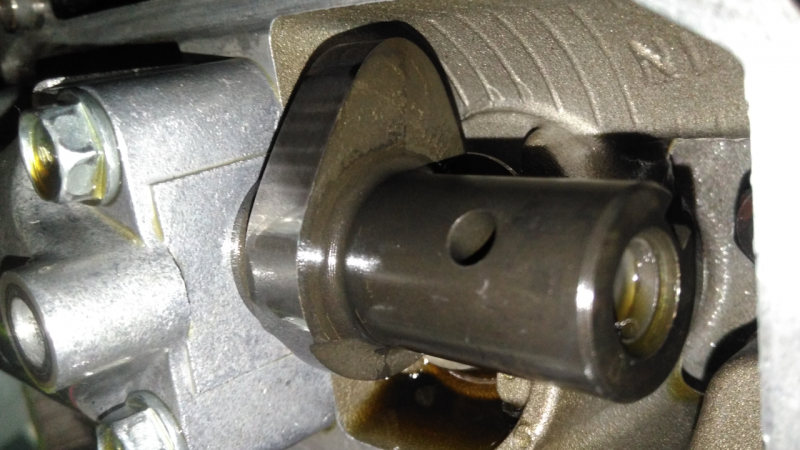

Problem: mangels nockenwellen hab ich eine für den hinteren zylinder am vorderen verbaut. Diese nockenwelle hat nen stift für den sensor.

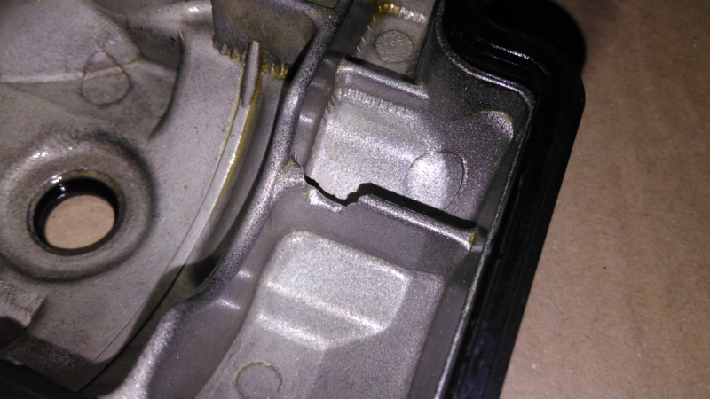

Der hat jetzt im ventildeckel einen steg zerhauen. Das war aber nicht das geräusch.
Der stift war nämlich auch hinfort.
Jetzt hat jedesmal das öl freie bahn gehabt, wenn die bohrung der welle auf den ölkanal getroffen ist. Denn der stift haz hier auch die welle abgedichtet. Das war wohl das geräusch.
Wo der ganze schrott nun rumliegt konnte ich nicht orten. Ich hoffe in der ölwanne an den magneten gekuschelt. Zumindest der stift. Loch in der welle habi nun verschweißt.
