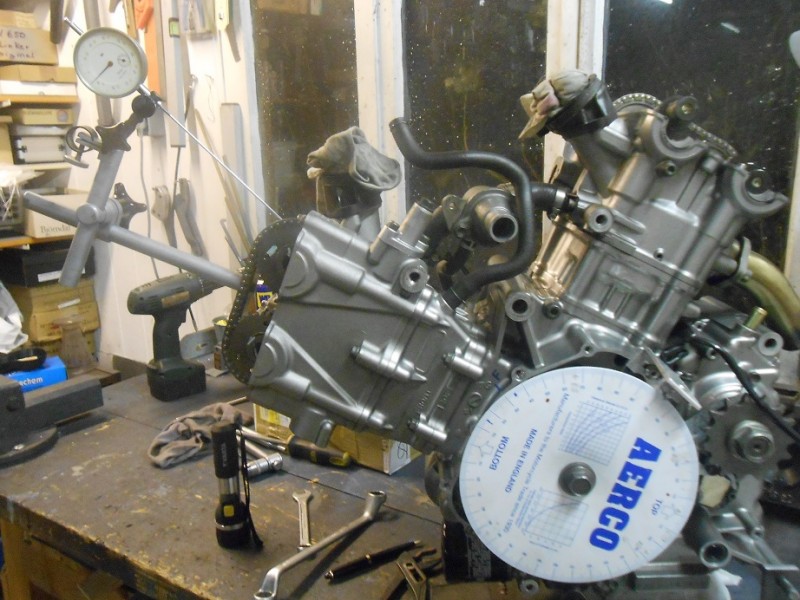

Beitrag von guzzistoni » 08.12.2013 21:46
Ich habe mal versucht die Steuerzeiten, bzw. den Zeitpunkt der Ventilüberschneidung im OT herauszufinden. Ist eine elende Frickelarbeit :) cross Gar nicht so einfach die Messuhr einigermaßen genau und dem Ventilwinkel entsprechend einzurichten.
